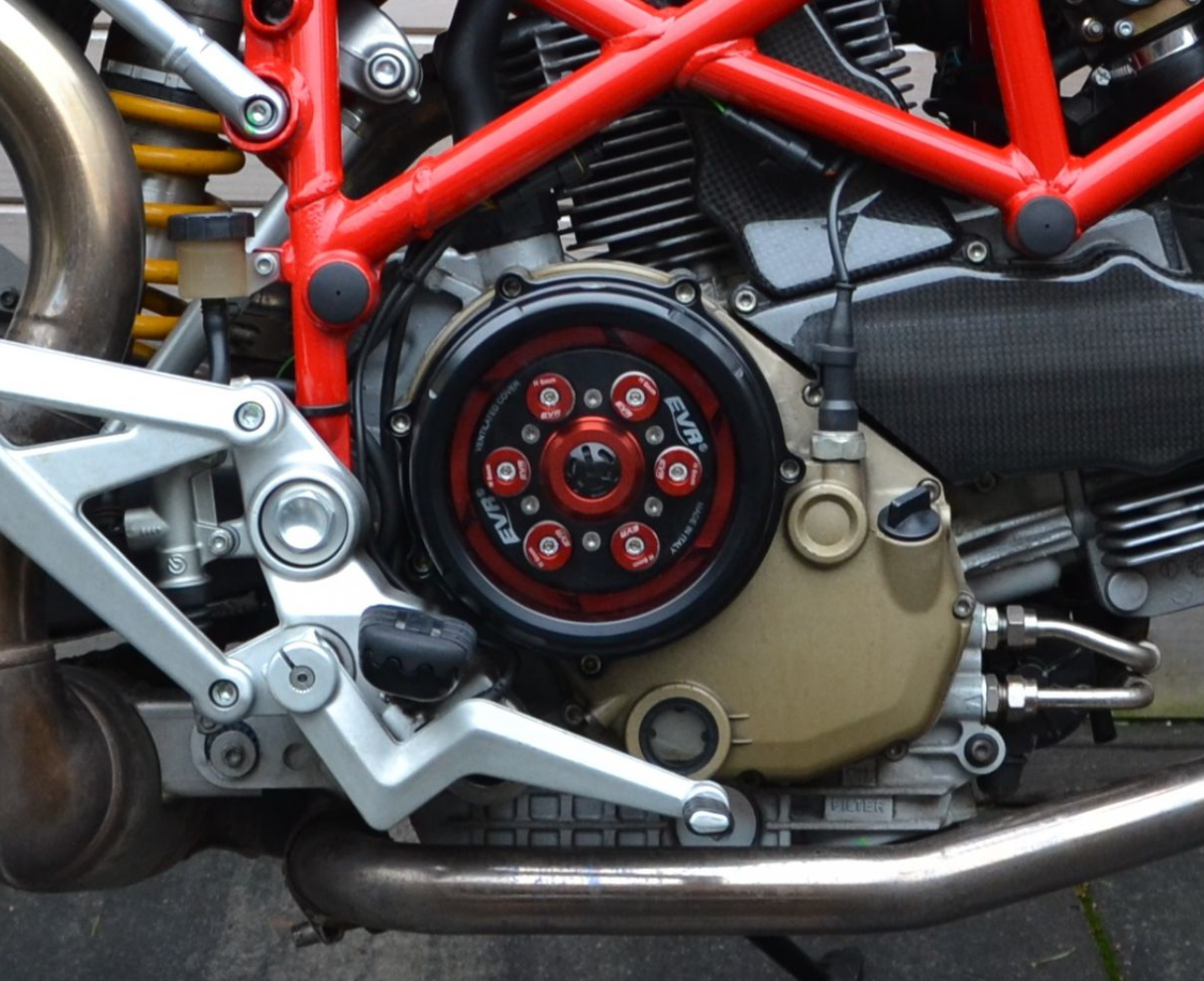

Desmofrickler Posted August 2, 2022 Share Posted August 2, 2022 (edited) Hier siehst du was ich meine: Wenn jetzt der äussere Ring vom Aquarium Eloxalrot wäre würde er sich durch die Nähe zum Rahmen mit diesem "beissen". So wie hier verbaut ist das isoliert und somit optisch besser.... Edit: Du hast ja einen schwarzen Rahmen, das ist günstiger...... Edited August 2, 2022 by Desmofrickler Quote Link to comment Share on other sites More sharing options...

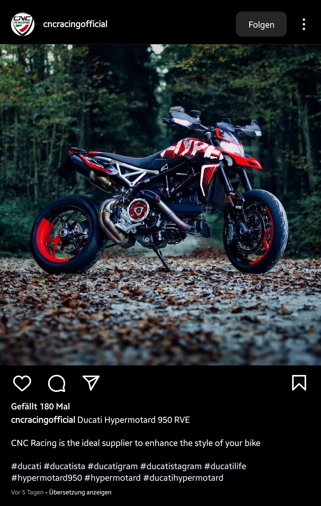

mabou950 Posted November 2, 2022 Share Posted November 2, 2022 Thema Kupplungsdeckel. Garantie hin oder her: Hier macht eben CNC Racing Werbung für ihre Ware ..... mit MEINEM bike!!!! 2 1 Quote Link to comment Share on other sites More sharing options...
RoadRunner Posted November 2, 2022 Share Posted November 2, 2022 @mabou950 Du kannst dich glücklich schätzen dass du 3 Federn hast.... Ich habe 4 Finde das zwar auch schön, Aber mit 3 sieht dass nochmal ne Ecke besser aus😅 1 Quote Link to comment Share on other sites More sharing options...
mabou950 Posted November 3, 2022 Share Posted November 3, 2022 Ja stimmt! Die Geometrie und verfügbaren Teile sind designmässig einfach besser gelungen! Ich hatte damals, vor Installation des Deckels, auch die 3 und 4 Schraubenvariante angesehen. Hatte mich dann für die 3'er Version entschieden, einfach weil es harmonischer aussieht. Mir war damals noch gar nicht bewusst, dass es hier einen Hintergund gibt, aber manchmal braucht man einfach ein bischen Glück Quote Link to comment Share on other sites More sharing options...

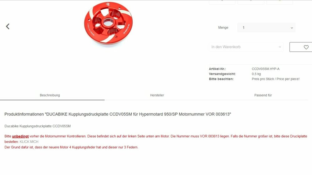

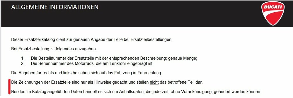

Anthony Posted November 18, 2022 Share Posted November 18, 2022 (edited) Ich möchte die aktuelle Problematik mal hierhin outsourcen. Laut Ducabike ist für die 950er Hyper ab Motornummer 0003612 die Druckplatte mit 4 Schrauben die Richtige. Laut Ducati-Ersatzteilkatalog ist bei der Hyper MY23 (welche alle Motornummern >0003612 haben sollten) eine Druckplatte mit 3 Schrauben verbaut. Kann hier einer Produktives zur Lösung dieses Rätsels beitragen? Die letzten beiden Sätze machen mich etwas stutzig. Desmoworld beliefert ja viele Händler. Die werden eigentlich schon wissen was sie schreiben 🤔 Edited November 18, 2022 by Anthony Quote Link to comment Share on other sites More sharing options...
mabou950 Posted November 18, 2022 Share Posted November 18, 2022 (edited) Achtung: < 0003612!!! Alles kleiner als 0003612 ist 3 Schrauben. Drüber 4. Das würde ja so passen. Meine Motornummer beginnt mit 1xxx. Die beiden Sätze im Handbuch sind ganz doof gesagt ungefähr so zu interpretieren, wie beim Lotto die: Angabe ohne Gewähr. Ich verstehe darunter folgendes, das Ducati hier die überwiegende Masse darstellt, es aber motornummerbedingt halt individuell abweichen kann. vor 2 Stunden schrieb Anthony: Laut Ducati-Ersatzteilkatalog ist bei der Hyper MY23 (welche alle Motornummern >0003612 haben sollten) eine Druckplatte mit 3 Schrauben verbaut. Edited November 18, 2022 by mabou950 Quote Link to comment Share on other sites More sharing options...
Anthony Posted November 19, 2022 Share Posted November 19, 2022 Die Verwirrung ist nun komplett. Habe mal Italo Bike Performance angeschrieben. Die meinten, dass ich die Version mit 3 Schrauben brauche, obwohl ich eine Nummer habe, die größer ist als 003612. Liegt wohl daran, dass das ganze bei Euro5 wieder anders ist. Quote Link to comment Share on other sites More sharing options...
RoadRunner Posted November 19, 2022 Share Posted November 19, 2022 @Anthony Das wurde hier schon mal besprochen. Italobike Performance hat wahrscheinlich Recht. 2 oder 3 hatten dasselbe Problem wie du und hatten dann wieder 3 Federn. 1 Quote Link to comment Share on other sites More sharing options...
