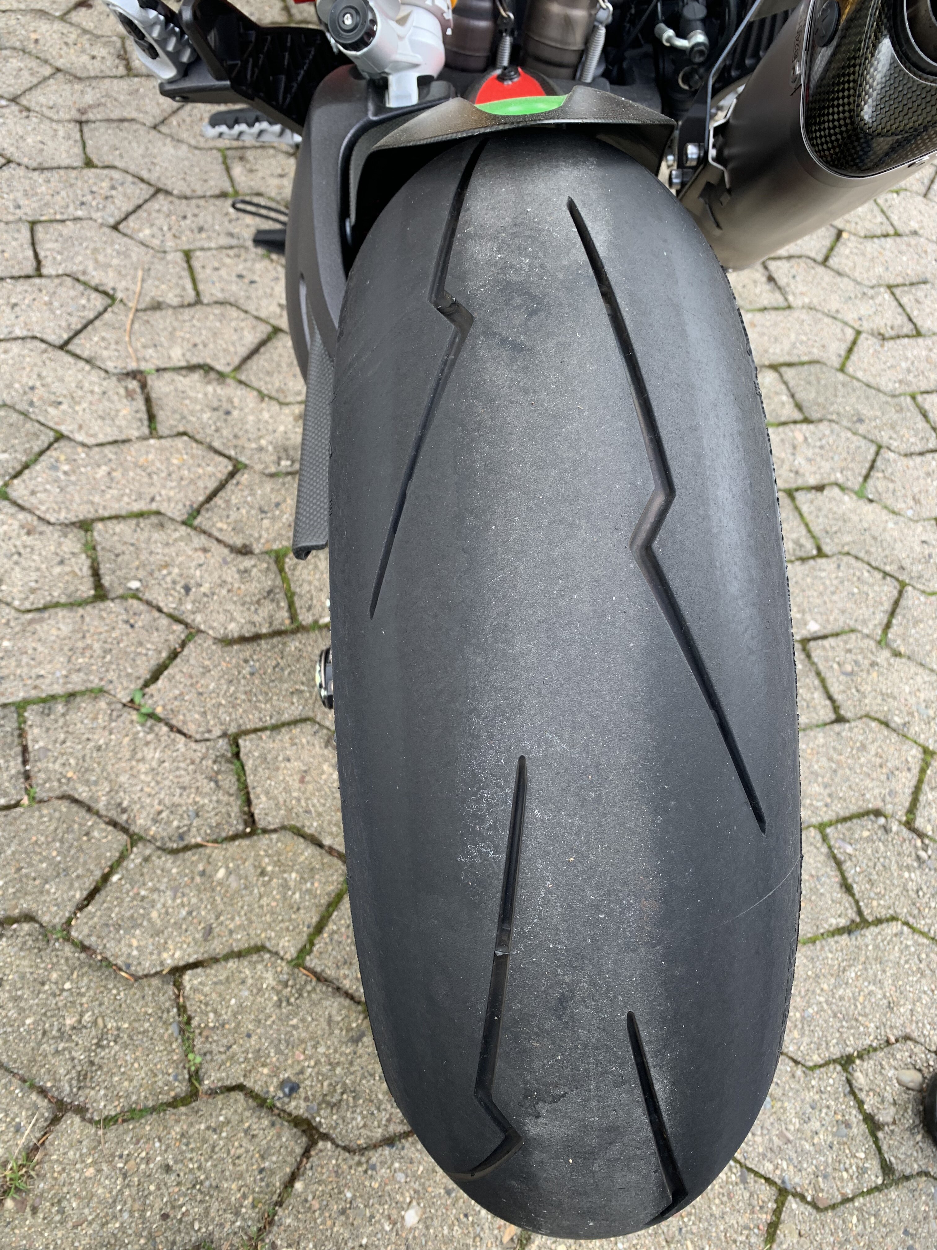

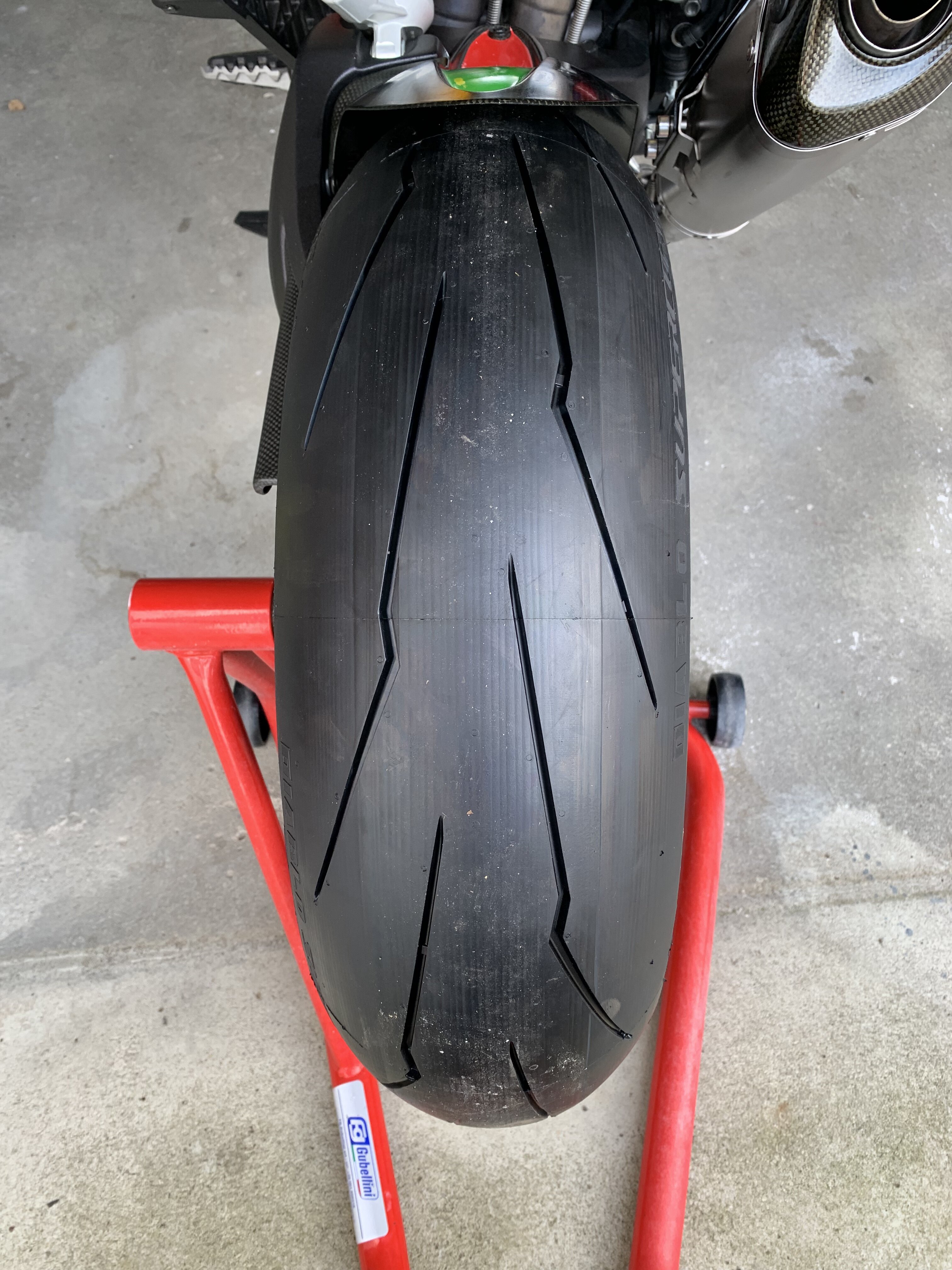

SMY Geschrieben 26. März 2022 Teilen Geschrieben 26. März 2022 So das neue schwarze Gold ist aufgezogenđ  optisch im Vergleich hat er etwas mehr Profil, sowohl in der Tiefe, als auch vom Profil selbst, was etwas besser das Wasser ableiten soll. Siehe Fotos V3 und V2 im direkten Vergleich. Bin gespannt, wie sich denn nun die 3 Zonen Mischung am VR und die 5 Zonen Mischung am HR bemerkbar machen. Jeweils soll die jeweils äuĂere Mischung im Slick Bereich, die der Slicks der WSBK Teams entsprechen. Die V2, mit denen ich bisher mehr als zufrieden war, haben ânurâ eine Bicompound Mischung. Bin gespannt! Jetzt noch bisschen Jagdwurst fressen und Opfer suchenâď¸đ V3 V2  3 Zitieren Link zu diesem Kommentar Auf anderen Seiten teilen Mehr Optionen zum Teilen...

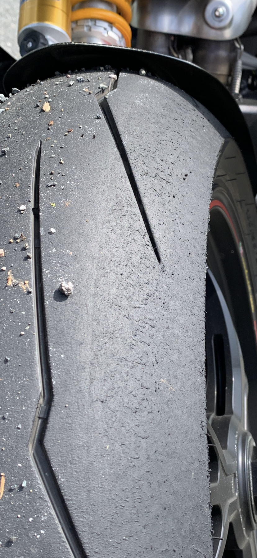

SMY Geschrieben 11. Mai 2022 Autor Teilen Geschrieben 11. Mai 2022 Also zum Thema Schmutz: War heute im Harz und bin mit Ăźbelsten Schräglagen (Rasten am Boden) und ordentlich Tempo Ăźber Pollenteppiche hinweg. Machte nichts! Bitumen-Flicken, wenn Ăźberhaupt leichtes wackeln am HR, aber nur Nuancen! Gelegentlich etwas zerkleinerte Baumrinde, durch die Langholz-LKW, die gerade gefĂźhlt den gesamten Baumbestand des Harzes abtransportieren!đ Nichts gemerkt!  So und nun weiter zum Test: Luftdruck v2,1 h2,0 War heute auf meinen Hausstrecken bei 28 Grad und hab es richtig provoziert! Pirelli hat da ganze Arbeit vollbracht und den V2 in Form des V3 tatsächlich weiterentwickeltđ TC Off > spät rein gebremst, ab Scheitel in tiefer Schräglage, den Quirl auf Anschlag, kein wackeln, kein Rutscher, nichts! Hält absolut und messerscharf die Linie! Kurventempo sehr oft ganz weit Ă100 (Näheres verkneife ich mirđ) Das war heute ein Kurven-Surf, so geilđâď¸đ Der Grip ist brutal und der Reifen ist selbst bei diesen Temperaturen keinerlei Strapazen ausgesetzt gewesen! Das hat er vĂśllig unbeeindruckt weggestecktđđ Fazit: Ja der V3 kann alles noch ein Quäntchen besser, als der schon extrem gute V2. Preis: Der Satz V3 kostet etwa 60⏠mehr, als der V2. Das gebe ich gerne dafĂźr ausđ  VerschleiĂ: Ich bin der Meinung, der V3 krĂźmelt sich nicht so auf, wie der V2! Es kann allerdings auch sein, dass das täuscht, weil ich ja mein Fahrwerk sehr sehr akribisch auf mich abgestimmt habe und das Bild des Abriebs vielleicht darum so gut ausschaut! Mit dem V2 war mein Fahrwerk auch gut abgestimmt, aber nicht so perfekt wie jetzt! Trotzdem hier mal Bilder vom V2 und V3 unter gleichen Bedingungen was Tempo, Temperatur und Strecken angeht. V2  V3 4 2 Zitieren Link zu diesem Kommentar Auf anderen Seiten teilen Mehr Optionen zum Teilen...

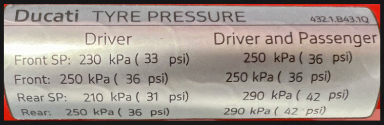

SMY Geschrieben 8. Juni 2022 Autor Teilen Geschrieben 8. Juni 2022 @mabou950 Guck mal, die SP hat den V3 jetzt Serie drauf. Der Luftdruck ist mit v2,3 und h2,1 angegeben im Solobetrieb. Ich fahre wie schon erwähnt noch weniger! 2,5 ist definitiv zu viel! Das Bild hatte @Donnerreiter gepostet. 1 Zitieren Link zu diesem Kommentar Auf anderen Seiten teilen Mehr Optionen zum Teilen...
mabou950 Geschrieben 8. Juni 2022 Teilen Geschrieben 8. Juni 2022 (bearbeitet) Aha! Das ist noch einge gute Info! Also: Luftdruck max. auf Empfehlung. Bzw. werde ich dann den Mittelwert anvisieren. Gut; die werden jetzt eh nur kurz angefahren und dann geht es mit denen direkt auf die Renne. đĽłÂ Ist sicher die bessere Wahl, als die Corsa IV - wobei die sicher auch erstmal ausreichend wären. Merci đ Bearbeitet 8. Juni 2022 von mabou950 1 Zitieren Link zu diesem Kommentar Auf anderen Seiten teilen Mehr Optionen zum Teilen...
mabou950 Geschrieben 9. Juni 2022 Teilen Geschrieben 9. Juni 2022 Mal nachgefragt: Der SC und der SP sind ja doch recht identisch. Soweit ich das verstehe, weisst der SC im mittleren Teil eine andere Mischung auf. Jedenfalls wird von Pirelli der Kaltluftdruck bei diesen mit: Vorne: 2.0/2.2 (Also wie deine Empfehlung) Hinten: 1.6/1.8 (sogar noch weniger) angegeben. Lässt dich das somit dann doch vergleichen? Zitieren Link zu diesem Kommentar Auf anderen Seiten teilen Mehr Optionen zum Teilen...

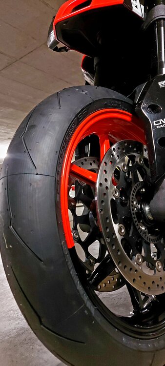

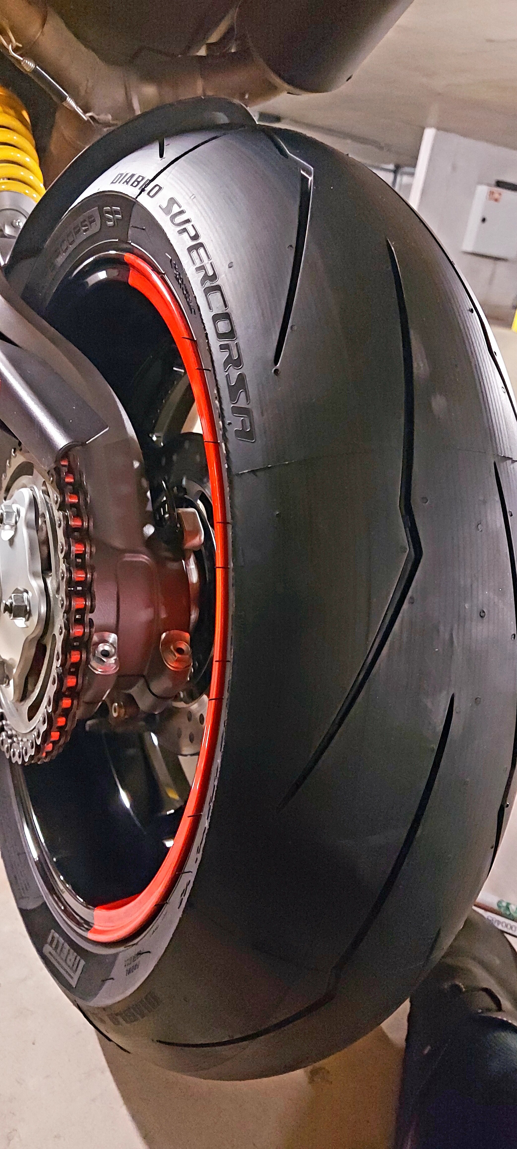

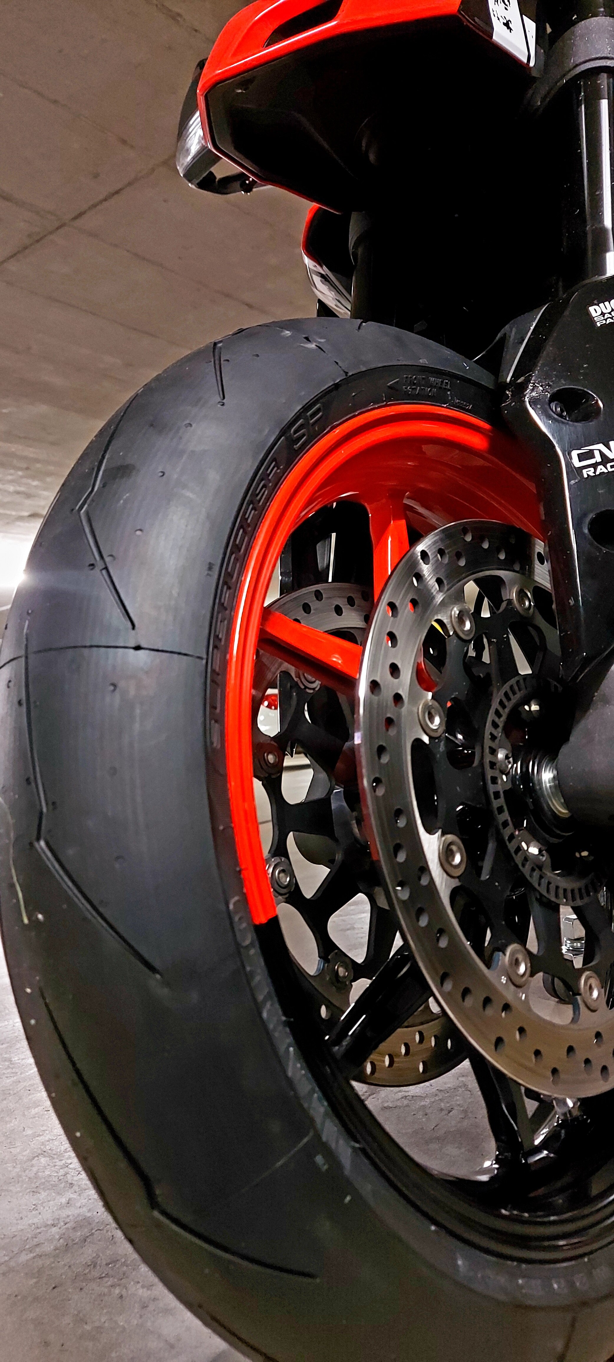

mabou950 Geschrieben 13. Juni 2022 Teilen Geschrieben 13. Juni 2022 (bearbeitet) Es ist vollbracht. Morgen werden die angefahren und nächster Halt ist dann die Rennstrecke. Luftdruck nach Empfehlung: H = 215 kPa V = 225 kPa  Bearbeitet 14. Juni 2022 von mabou950 2 Zitieren Link zu diesem Kommentar Auf anderen Seiten teilen Mehr Optionen zum Teilen...

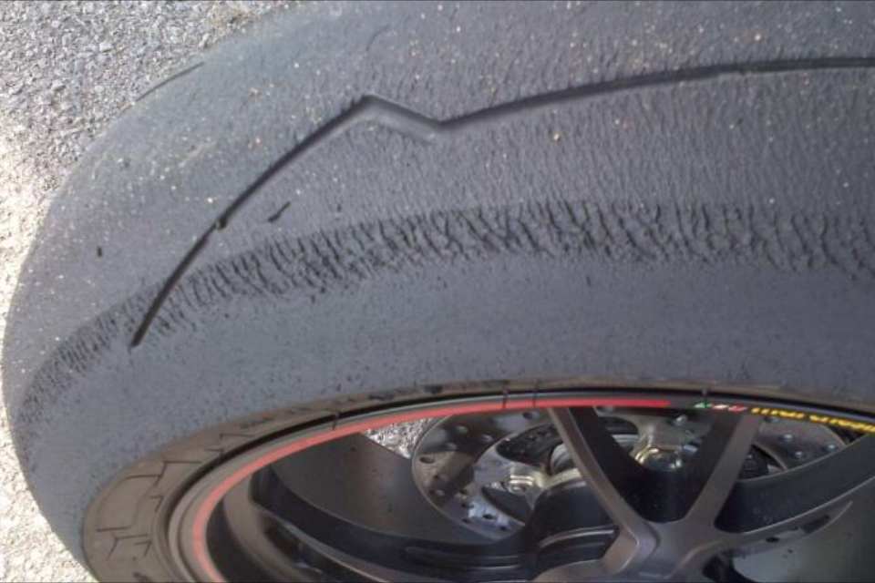

SMY Geschrieben 14. Juni 2022 Autor Teilen Geschrieben 14. Juni 2022 Have funđâď¸đđ Falls, nur falls er Dir auf der Rennstrecke beginnt hinten etwas aufzureiĂen (Beispiel Bild) dann senk den Luftdruck auf v2,1 und h2,0 ab und nimm die Zugstufe hinten etwas raus. Meistens bewirken 1-2 Klicks Wunderâď¸ Â 1 1 Zitieren Link zu diesem Kommentar Auf anderen Seiten teilen Mehr Optionen zum Teilen...
