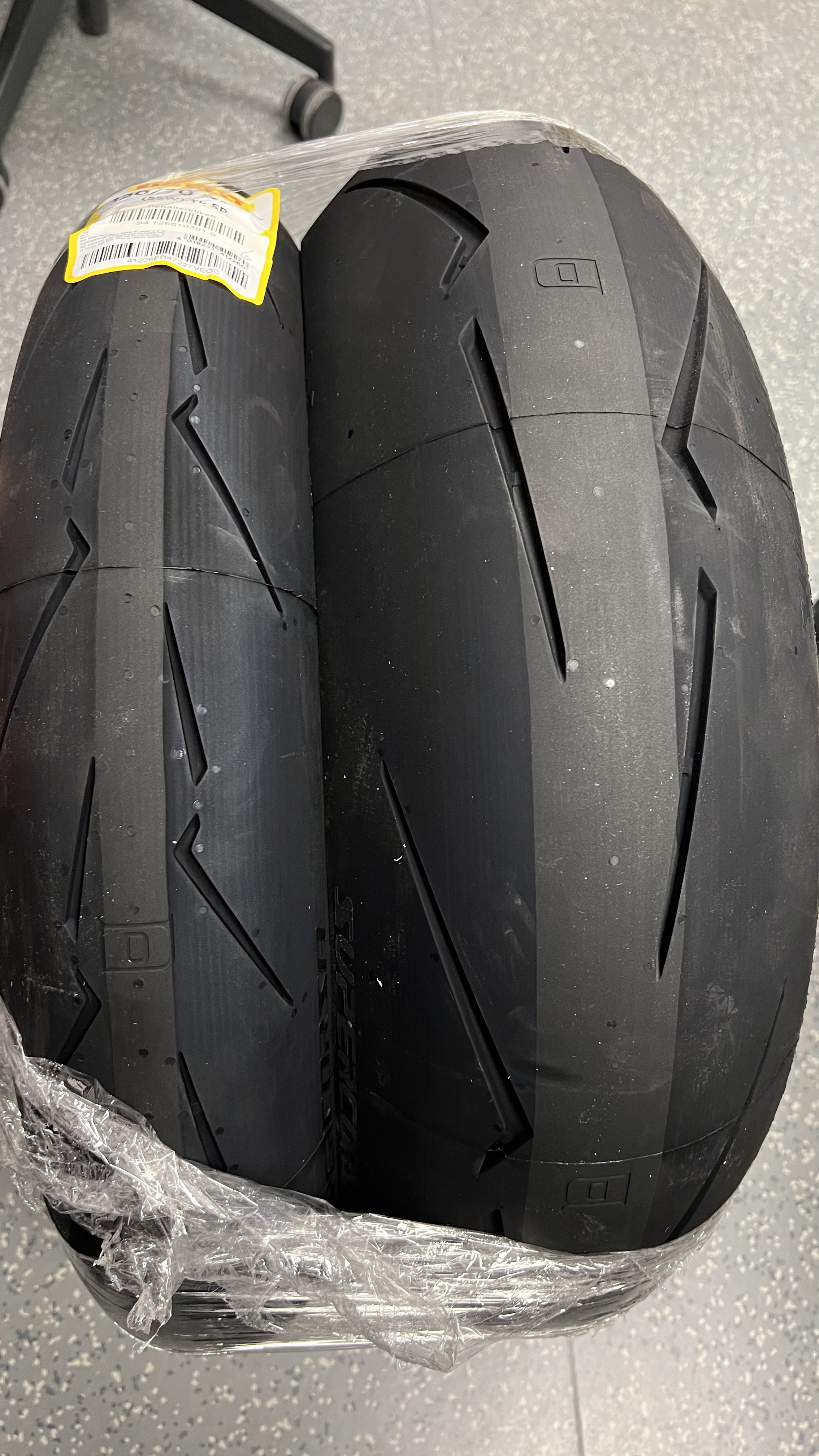

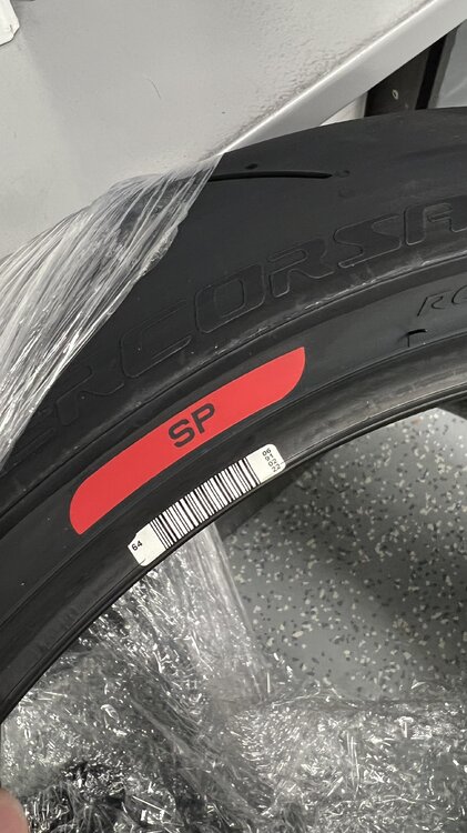

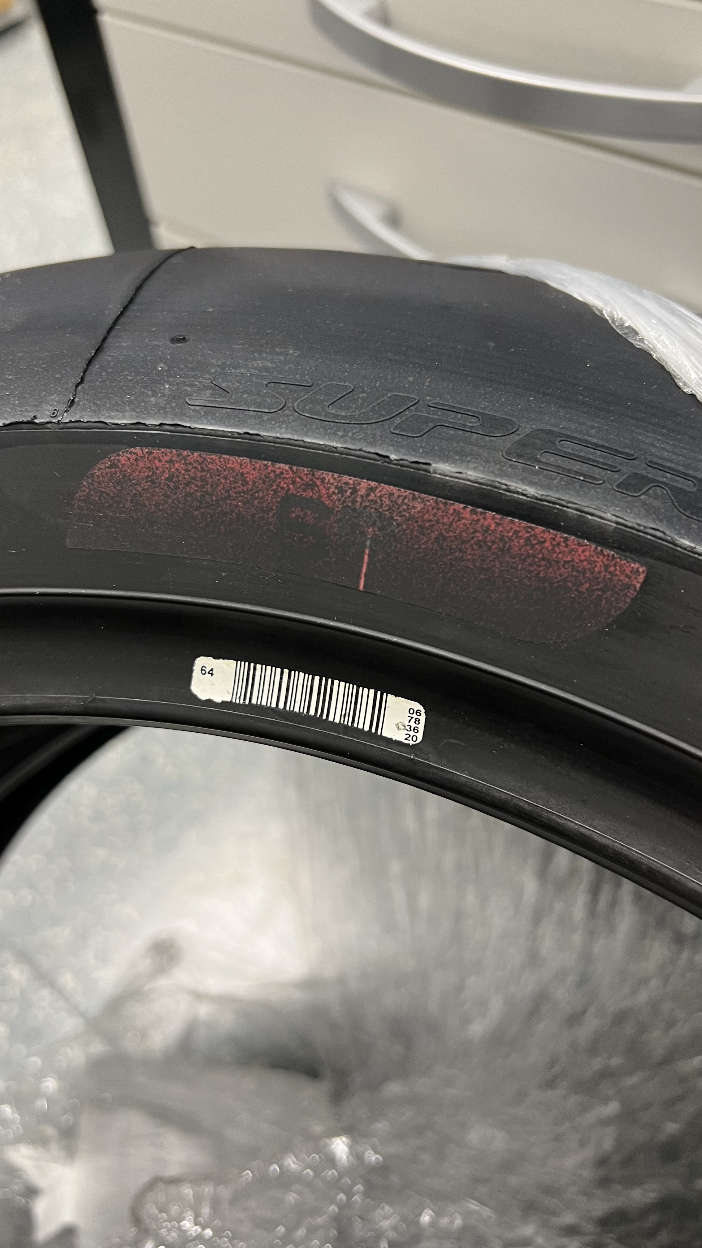

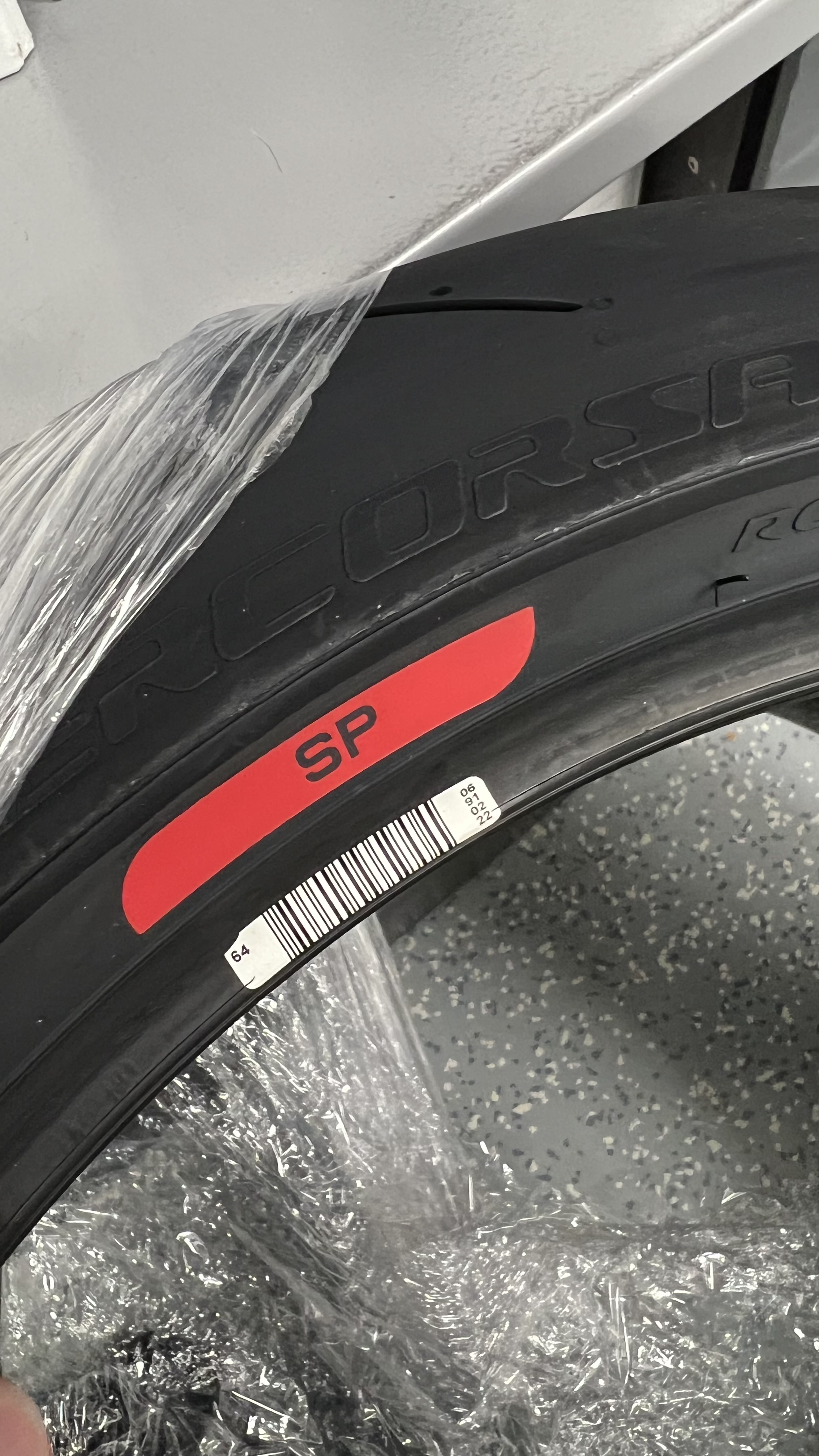

Schwarzmuenchen Posted March 2, 2023 Share Posted March 2, 2023 (edited) So reifen heute angekommen mit deutlich sichtbarer unterschiedlicher Mischung und einer am HR deutlich dunkleren Markierung habe mal gemessen VMitte 3,9-4mm VAußen 3,8-3,9mm HMitte 5mm HAußen 4,5mm im Vergleich dazu Rosso 4 Corsa VMitte 4mm VAußen 3,5mm HMitte 5,5 HAußen 4,-5mm variiert sehr innerhalb des einen kurzen Profils von außen nach innen Edited March 3, 2023 by Schwarzmuenchen 3 1 Quote Link to comment Share on other sites More sharing options...
Sailor Fortune Posted March 2, 2023 Share Posted March 2, 2023 vor einer Stunde schrieb Schwarzmuenchen: So reifen heute angekommen mit deutlich sichtbarer unterschiedlicher Mischung und einer am HR deutlich dunkleren Markierung habe mal gemessen VMitte 3,9-4mm VAußen 3,8-3,9mm HMitte 5mm HAußen 4,5mm Was hat denn der RC2 im Vergleich ? Quote Link to comment Share on other sites More sharing options...

SMY Posted April 4, 2023 Author Share Posted April 4, 2023 Ich hab die SP V4 jetzt auch geordert! Sind Mittwoch da! Aber die Preise gehen jetzt schon nach oben! Bzw. Hat sich das zwischen VR und HR verlagert, zu den Bildern oben! VR 156€ HR 202€ Mit aufziehen wuchten und Altreifenensorgung 401€ Den Satz V3 hab ich letztens noch für 350€ all in bekommen. Die V2 für 300€ all in! 1 Quote Link to comment Share on other sites More sharing options...
SMY Posted April 6, 2023 Author Share Posted April 6, 2023 So, die SP V4 sind gestern gekommen, heute aufgezogen und morgen wird aufs Mopped montiert👍 Optik gefällt mir wieder besser, als beim V3! Geht wieder in Richtung V2👍 Jetzt bin ich mal gespannt, was da so geht! Der V3 war ja schon spürbar besser, als der V2! 1 Quote Link to comment Share on other sites More sharing options...

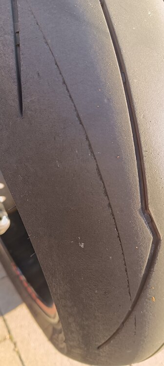

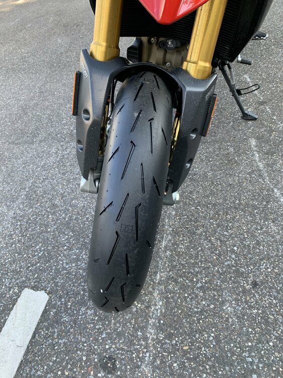

SMY Posted April 10, 2023 Author Share Posted April 10, 2023 Erstes Resümee zum SP V4 Handling: Wie der V3! Traumhaft👍 Eigendämpfung: Man merkt in der Mitte die härtere verschleißärmere Mischung. In Geradeausfahrt daher geringfügig weniger Eigendäpfung. Aufwärmverhalten: Obwohl die Reifen nagelneu und unbenutzt waren, vom ersten Meter vertrauen und das schmierige Gefühl gab es nicht. Nach ein paar Kilometern satte Schräglagen bis auf die unbenutzten Kanten möglich, obwohl es nur um 14-16 Grad waren👍 Kein Rutscher, nichts. Satter Gripp! Je mehr Temperatur in die Reifen kommt, desto weicher werden sie. Die Mitte wird auch weicher, aber die Flanken werden noch viel weicher! Weicher als beim V3! Dann ging es gleich auf die Rasten! Kein wackeln, zuppeln, nichts! Absolut gewohnt stabil! Aufstellmoment beim Bremsen in Schräglage: Gering bis gar nicht, wie der V3! Zielgenauigkeit: Ich bin der Meinung, er liegt eine Nuance stabiler, als der V3, aber Korrekturen gehen genauso leicht! Einmal eingelenkt, zieht er unbeirrt seine Bahn, auch über Bodenwellen! Optik: Find ich geiler, als beim V3👍 Grippniveau bei extrem warmen Temperaturen bleibt noch abzuwarten! Bin gespannt, da er sich ja bei Kälte schneller aufwärmt und wie das mit extremen Temperaturen zu vereinbaren sein wird!🤔 Bei dem Wetter gerade, auf jeden Fall ein gelungener Spagat zu schnell verfügbaren Gripp👍 Laufleistung wird wohl auch interessant werden, durch die härtere Mitte. Wenn das funzt, trotz fulminanten Gripp auch noch etwas mehr Laufleistung hinzubekommen, dann hat Pirelli den Reifen wieder mal neu erfunden👍 1 1 Quote Link to comment Share on other sites More sharing options...

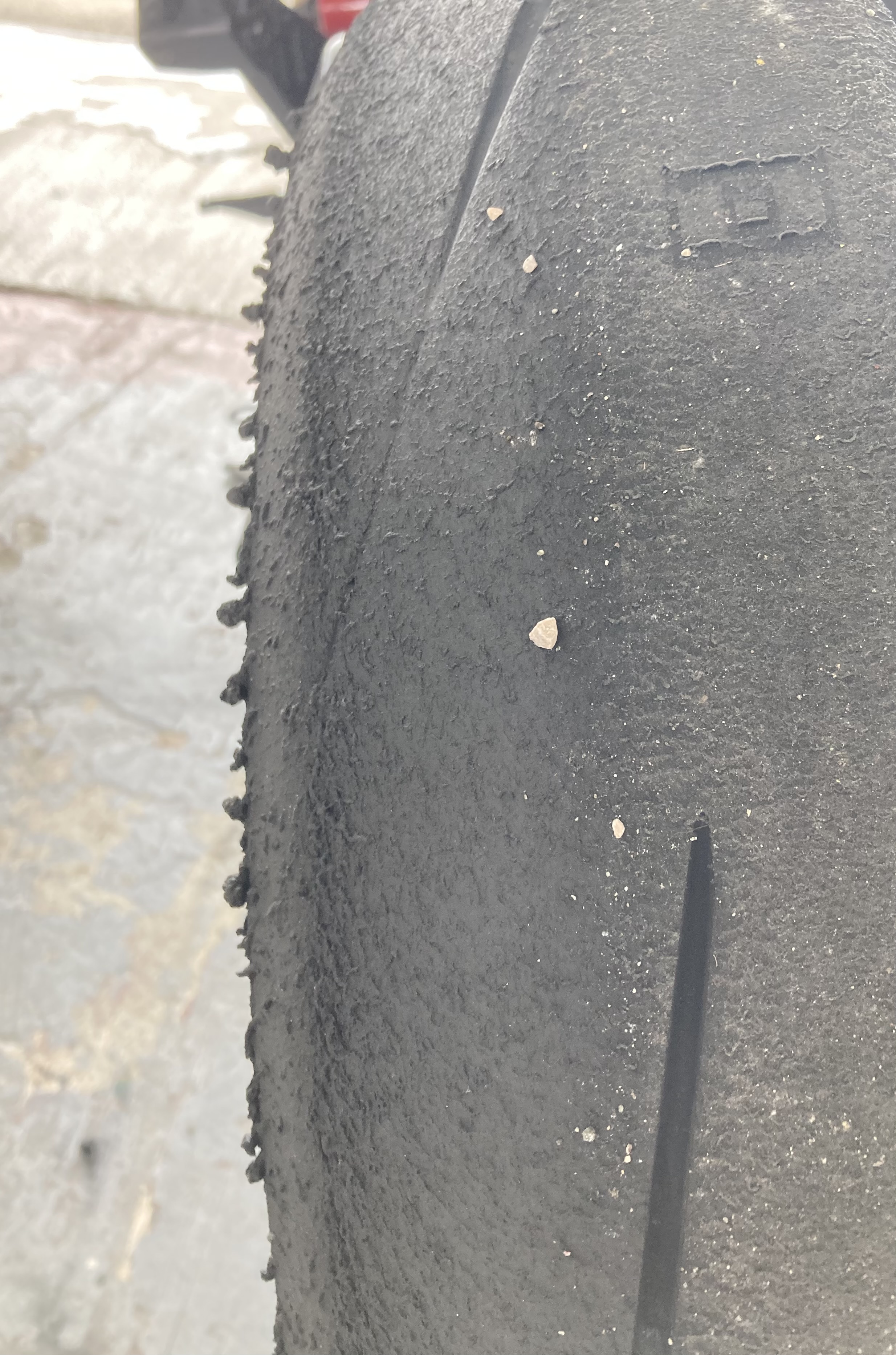

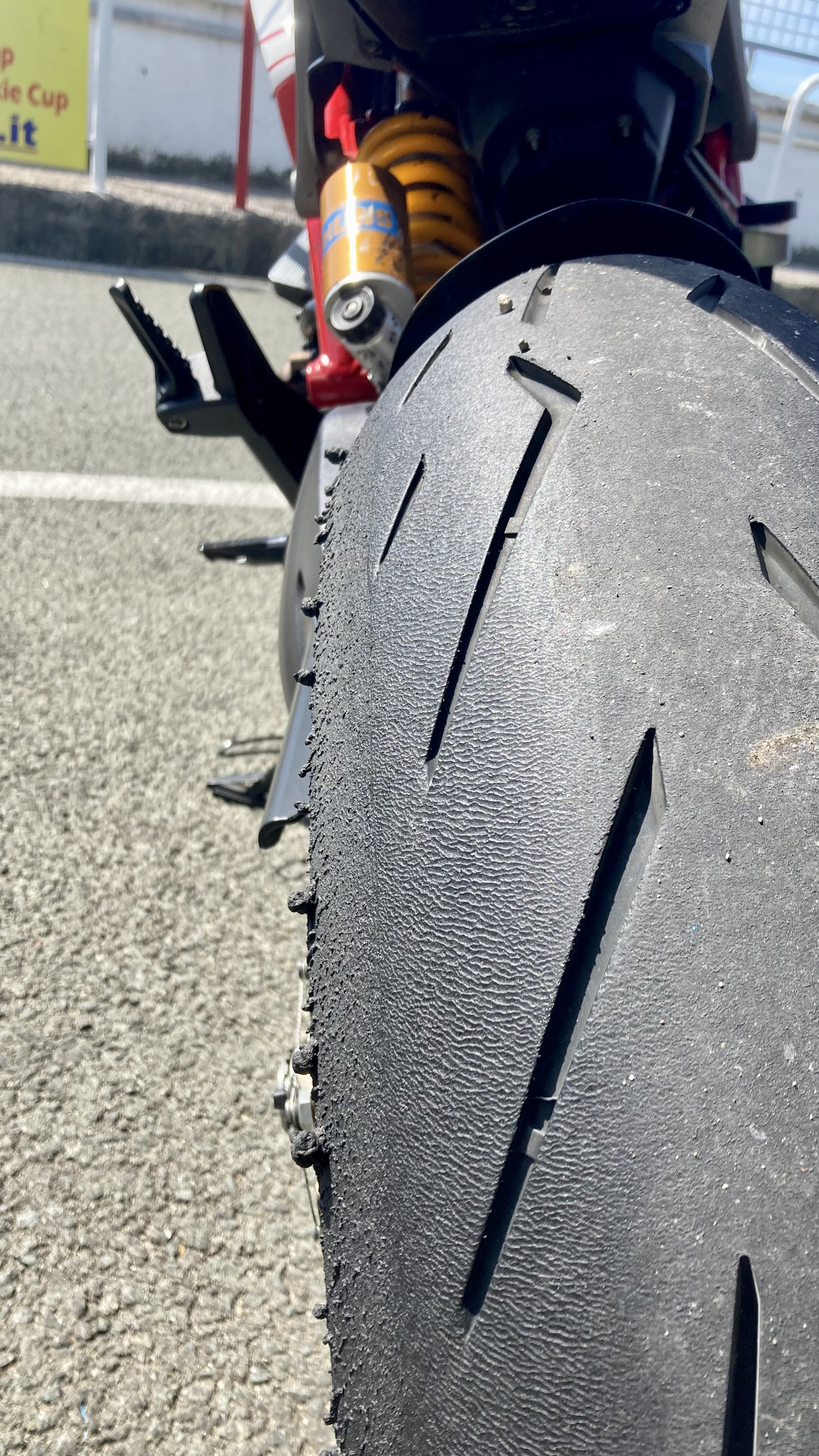

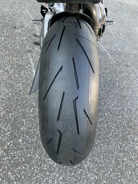

Sailor Fortune Posted April 29, 2023 Share Posted April 29, 2023 Am 10.4.2023 um 18:33 schrieb SMY: Laufleistung wird wohl auch interessant werden, durch die härtere Mitte. Wenn das funzt, trotz fulminanten Gripp auch noch etwas mehr Laufleistung hinzubekommen, dann hat Pirelli den Reifen wieder mal neu erfunden Nach 260 km ist der ziemlich durch, der v3 hat einen Tag länger gemacht bei mehr als 10Grad mehr Außentemperatur. Unterschied / Verbesserung in der Charakteristik kann ich auf meinem Niveau nicht feststellen. Verschleißbild ganz anders und in der Kürze der Lebensdauer mit meinen Einstellungen kaum beeinflussbar. V3 war im Vergleich ein Babyarsch. Kaufe nur noch 1x einen HR danach lass ich das weil der Vorgänger für meinen Gebrauch deutlich besser war. Italienische Tussi,… sieht gut aus aber bringt dich nicht weiter. 1 1 Quote Link to comment Share on other sites More sharing options...
SMY Posted April 29, 2023 Author Share Posted April 29, 2023 Interessant für die LS ist natürlich die Mitte. Das D im Rahmen für Diablo, ist ja sogar noch zu sehen. Kaum Verschleiß. Und die Flanken sind nochmal weicher. Sonst was Negatives zu berichten? Ja beim V3 gab es nicht zu meckern! Ein Traum👍Hat auch gefühlt mehr Eigendämpfung. Quote Link to comment Share on other sites More sharing options...
Sailor Fortune Posted April 29, 2023 Share Posted April 29, 2023 vor 5 Stunden schrieb SMY: Interessant für die LS ist natürlich die Mitte. Das D im Rahmen für Diablo, ist ja sogar noch zu sehen. Kaum Verschleiß. Und die Flanken sind nochmal weicher. Sonst was Negatives zu berichten? Ja beim V3 gab es nicht zu meckern! Ein Traum👍Hat auch gefühlt mehr Eigendämpfung. Nix zu meckern nur wesentlich zu schnell runter hier. Die Mitte fährst ja aber auch auf der LS nicht runter… 1 Quote Link to comment Share on other sites More sharing options...
SMY Posted April 29, 2023 Author Share Posted April 29, 2023 vor einer Stunde schrieb Sailor Fortune: Nix zu meckern nur wesentlich zu schnell runter hier. Die Mitte fährst ja aber auch auf der LS nicht runter… Na ja, ich sehe es bei dem Reifen so: Für lange Anreisen in ein kurviges Gebiet auf eigener Achse, wird er gut herhalten können. Anderer Fall: Wenn ich mit dem SP oder SP V2 die 40km Anreise zum Harz mit der ZX-10R, über die AB geprügelt bin, hat mich das hin und zurück jedesmal 1mm in der Mitte gekostet, weil die dort auch sehr weich waren. Für solche Zwecke wird der V4 wohl besser gerüstet sein. Na ja, ich werde den Satz auch erstmal zu Ende fahren und gucken, ob’s der nochmal wird oder wieder der V3. Quote Link to comment Share on other sites More sharing options...
Sailor Fortune Posted April 30, 2023 Share Posted April 30, 2023 (edited) vor 9 Stunden schrieb SMY: Na ja, ich sehe es bei dem Reifen so: Für lange Anreisen in ein kurviges Gebiet auf eigener Achse, wird er gut herhalten können. Anderer Fall: Wenn ich mit dem SP oder SP V2 die 40km Anreise zum Harz mit der ZX-10R, über die AB geprügelt bin, hat mich das hin und zurück jedesmal 1mm in der Mitte gekostet, weil die dort auch sehr weich waren. Für solche Zwecke wird der V4 wohl besser gerüstet sein. Na ja, ich werde den Satz auch erstmal zu Ende fahren und gucken, ob’s der nochmal wird oder wieder der V3. Geradeaus wird er gut halten ! Hab ihn gestern dann noch schonend bis 350km gefahren, aber dann war er dreieckig mit abfallenden Schultern…nicht mehr einsetzbar, schade weil der Rest noch wie neu war, die Diablo Prägung war immer noch intakt. Edited April 30, 2023 by Sailor Fortune 1 1 Quote Link to comment Share on other sites More sharing options...

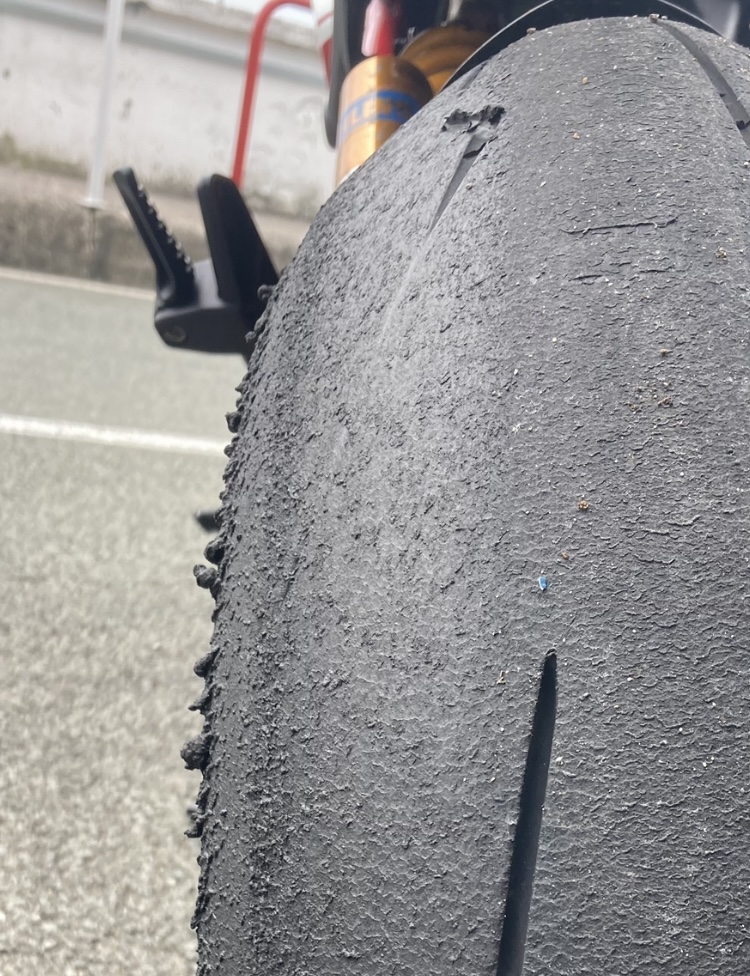

Sailor Fortune Posted April 30, 2023 Share Posted April 30, 2023 (edited) vor 3 Stunden schrieb Sailor Fortune: Geradeaus wird er gut halten ! Hab ihn gestern dann noch schonend bis 350km gefahren, aber dann war er dreieckig mit abfallenden Schultern…nicht mehr einsetzbar, schade weil der Rest noch wie neu war, die Diablo Prägung war immer noch intakt. Das ist jetzt ein alter Corsa2 mit 2Turns letzten August, 3 Tage Dolos und 400km Anrollen vorletzte Woche und nun 5 Turns. Glaube den halte ich mit meinen Möglichkeiten besser in seinem Temperaturfenster, der SPV4 ist mir und dem 100Ps Mofa warsch. einfach über und der rächt sich mit abartigem Verschleiß Edited April 30, 2023 by Sailor Fortune 1 Quote Link to comment Share on other sites More sharing options...
