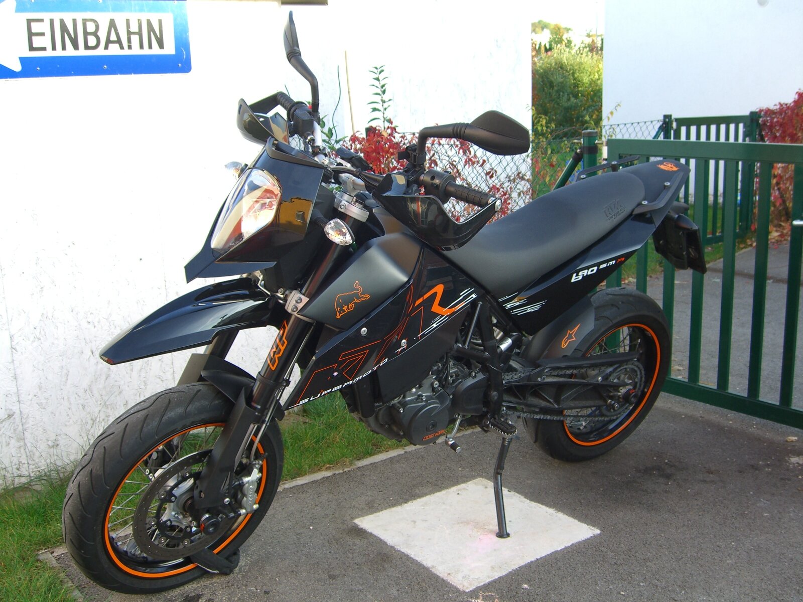

ich habe mir früher die Designs am Moped mit Pauspapier angezeichnet, dann Rollen Folie in den gewünschten Farben gekauft, auf die Folie übertragen und mit Schere und Stanleymesser ausgeschnitten. Geht alles wenn man will, und Kosten sparen "muß". Sogar Schriften, Nummern, den Roten Bullen in Umrissen , etc etc vorher eventuell ausdrucken, und dann auf die Folie übertragen. also so etwas zb. zugegeben es sind einfache Grafiken, aber es kommt darauf an, was du machen möchtest
