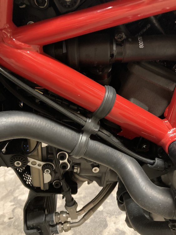

DUCTHOMY 950SP Geschrieben 13. Juni 2021 Teilen Geschrieben 13. Juni 2021 Hi Leute Die Plastikhalterung des langen Kühlerschlauchs linke Seite am Rahmen,hält die bei euch? Bei mir hält der Schlauch nicht wirklich,rutscht immer raus. Hat vll jemand ein Foto bei dem er hält? Danke und schönen Sonntag! Zitieren Link zu diesem Kommentar Auf anderen Seiten teilen Mehr Optionen zum Teilen...

950erSP Geschrieben 15. Juni 2021 Teilen Geschrieben 15. Juni 2021 (bearbeitet) Wenn Du den meinst🤷♂️? ...bombenfest bei meiner... Vielleicht ist bei Dir der Schlauch verdreht. Bearbeitet 15. Juni 2021 von 950erSP 1 1 Zitieren Link zu diesem Kommentar Auf anderen Seiten teilen Mehr Optionen zum Teilen...
DUCTHOMY 950SP Geschrieben 16. Juni 2021 Autor Teilen Geschrieben 16. Juni 2021 Danke,genau den meinte ich Ich schau mal was ich machen kann Zitieren Link zu diesem Kommentar Auf anderen Seiten teilen Mehr Optionen zum Teilen...
DUCTHOMY 950SP Geschrieben 16. Juni 2021 Autor Teilen Geschrieben 16. Juni 2021 Aber der kleine Zapfen am Rahmen müsste der nicht in die Halterung geschoben werden? Die Halterung hat ne Aussparung dafür Zitieren Link zu diesem Kommentar Auf anderen Seiten teilen Mehr Optionen zum Teilen...
Gast Duc_Hyper Geschrieben 16. Juni 2021 Teilen Geschrieben 16. Juni 2021 vor einer Stunde schrieb DUCTHOMY 950SP: Aber der kleine Zapfen am Rahmen müsste der nicht in die Halterung geschoben werden? Die Halterung hat ne Aussparung dafür So ist es. Zitieren Link zu diesem Kommentar Auf anderen Seiten teilen Mehr Optionen zum Teilen...
950erSP Geschrieben 16. Juni 2021 Teilen Geschrieben 16. Juni 2021 vor einer Stunde schrieb Duc_Hyper: So ist es. Ja, da ist die Schelle wohl etwas runtergerutscht; habs gerade korrigiert. Aber nix desto trotz, sitzt der Schlauch fest in der Halterung. Zitieren Link zu diesem Kommentar Auf anderen Seiten teilen Mehr Optionen zum Teilen...
Gast Duc_Hyper Geschrieben 16. Juni 2021 Teilen Geschrieben 16. Juni 2021 (bearbeitet) Am 16.6.2021 um 10:04 schrieb 950erSP: Ja, da ist die Schelle wohl etwas runtergerutscht; habs gerade korrigiert. Aber nix desto trotz, sitzt der Schlauch fest in der Halterung. Die Rutsch wieder raus, die Schelle meine ich. Habe da Stück von Zahnstocher rein gedrückt. Hält jetzt schon 13 TKM. Wahrscheinlich bis das Holz durchgefault ist 😂😂. Ducati halt 😉 Der Schlauch ist aber auch fest drin. Bearbeitet 29. August 2022 von Duc_Hyper Zitieren Link zu diesem Kommentar Auf anderen Seiten teilen Mehr Optionen zum Teilen...
950erSP Geschrieben 16. Juni 2021 Teilen Geschrieben 16. Juni 2021 vor 14 Minuten schrieb Duc_Hyper: Die Rutsch wieder raus, die Schelle meine ich. Habe da Stück von Zahnstocher rein gedrückt. Hält jetzt schon 13 TKM. Wahrscheinlich bis das Holz durchgefault ist 😂😂. Ducati halt 😉 Der Schlauch ist aber auch fest drin. ...ist ne Option, obwohl, auch wenn der runterrutscht (kann ja ned sooo viel runter), hält der Kram. Hätte es ja ohne Euch garned gemerkt🙄wer weiß wie lange der schon dort verharrt🤷♂️ ...zum Thema Zahnstocher: 🤣😅🤭 (183) Ich und mein Holz - YouTube Zitieren Link zu diesem Kommentar Auf anderen Seiten teilen Mehr Optionen zum Teilen...

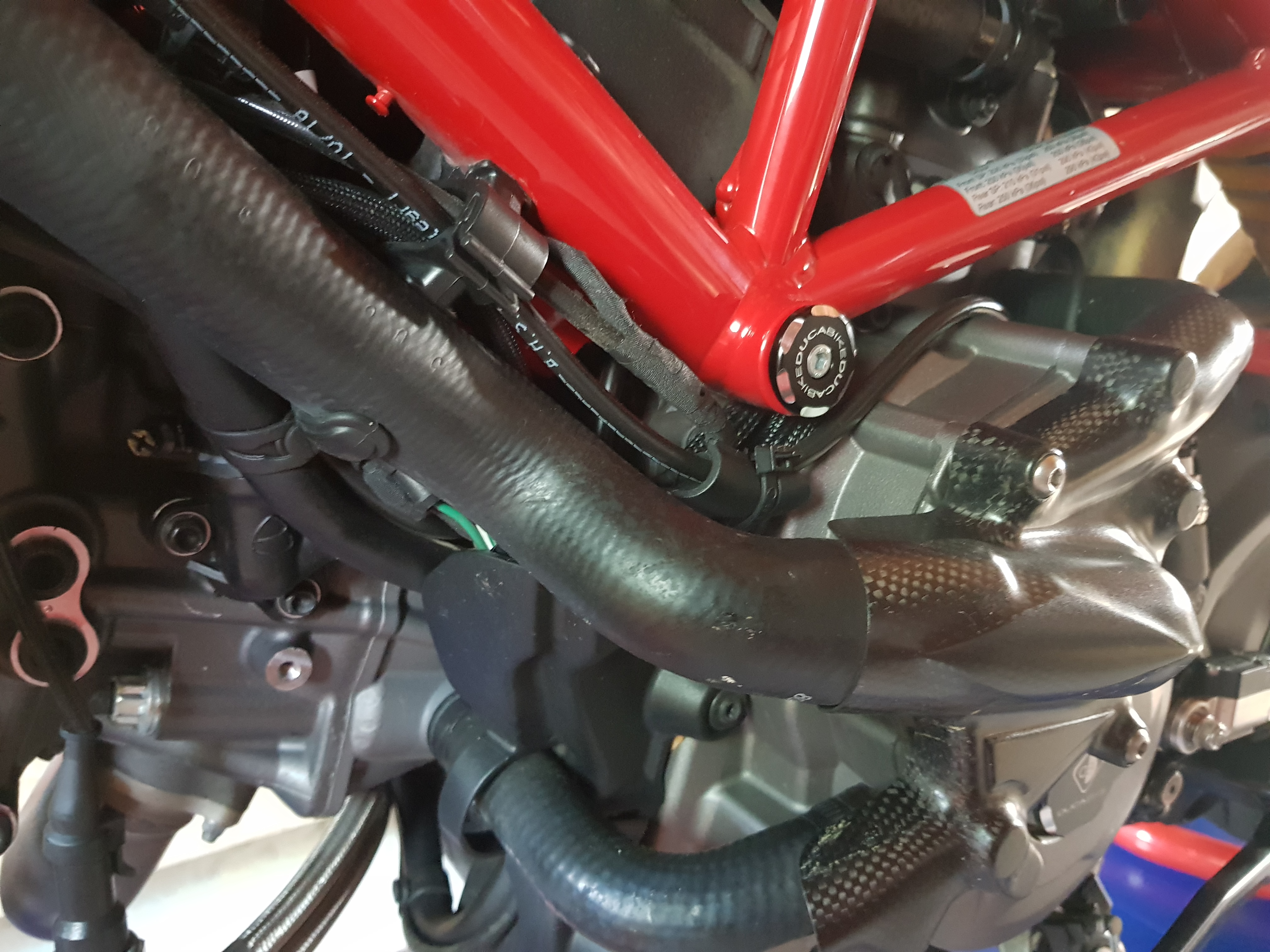

GuruJosh Geschrieben 16. Juni 2021 Teilen Geschrieben 16. Juni 2021 (bearbeitet) Guck mal, ich weiß es ist nicht die schönste Variante aber da rutscht nichts mehr heraus und du musst nichts rumbasteln… so habs ich gemacht, Schelle um 180 Grad gedreht, wollte eigentlich beim händler mal motzen aber bin iwie zufrieden damit jetzt🙂 wurde eben falsch herum hergestellt, die Öfnung für den Nippel hätte nach unten Zeigen müssen… Bearbeitet 16. Juni 2021 von GuruJosh 1 Zitieren Link zu diesem Kommentar Auf anderen Seiten teilen Mehr Optionen zum Teilen...

Rstm Geschrieben 17. Juni 2021 Teilen Geschrieben 17. Juni 2021 Wie @GuruJosh schrieb, wird die Halterung der Schläuche mit Sicherheit verkehrt herum montiert, und das seit Dekaden. Die Halterung sollte mit dem Gefälle auf Rahmenstift gesteckt werden, so kann auch nichts runterrutschen.. @nichtdieMama recht hast du, mehr fahren, weniger gucken.. Zitieren Link zu diesem Kommentar Auf anderen Seiten teilen Mehr Optionen zum Teilen...
950erSP Geschrieben 17. Juni 2021 Teilen Geschrieben 17. Juni 2021 vor einer Stunde schrieb Rstm: Wie @GuruJosh schrieb, wird die Halterung der Schläuche mit Sicherheit verkehrt herum montiert, und das seit Dekaden. Die Halterung sollte mit dem Gefälle auf Rahmenstift gesteckt werden, so kann auch nichts runterrutschen.. @nichtdieMama recht hast du, mehr fahren, weniger gucken.. ...bei Allen 950er ist aber das so. Der "Clip" in der Schelle hat einfach zu wenig "Spannung". Klar, kann man die Schelle rumdrehen (siehe @GuruJosh )...sieht aber halt m.M. nach 💩 aus. Zitieren Link zu diesem Kommentar Auf anderen Seiten teilen Mehr Optionen zum Teilen...
