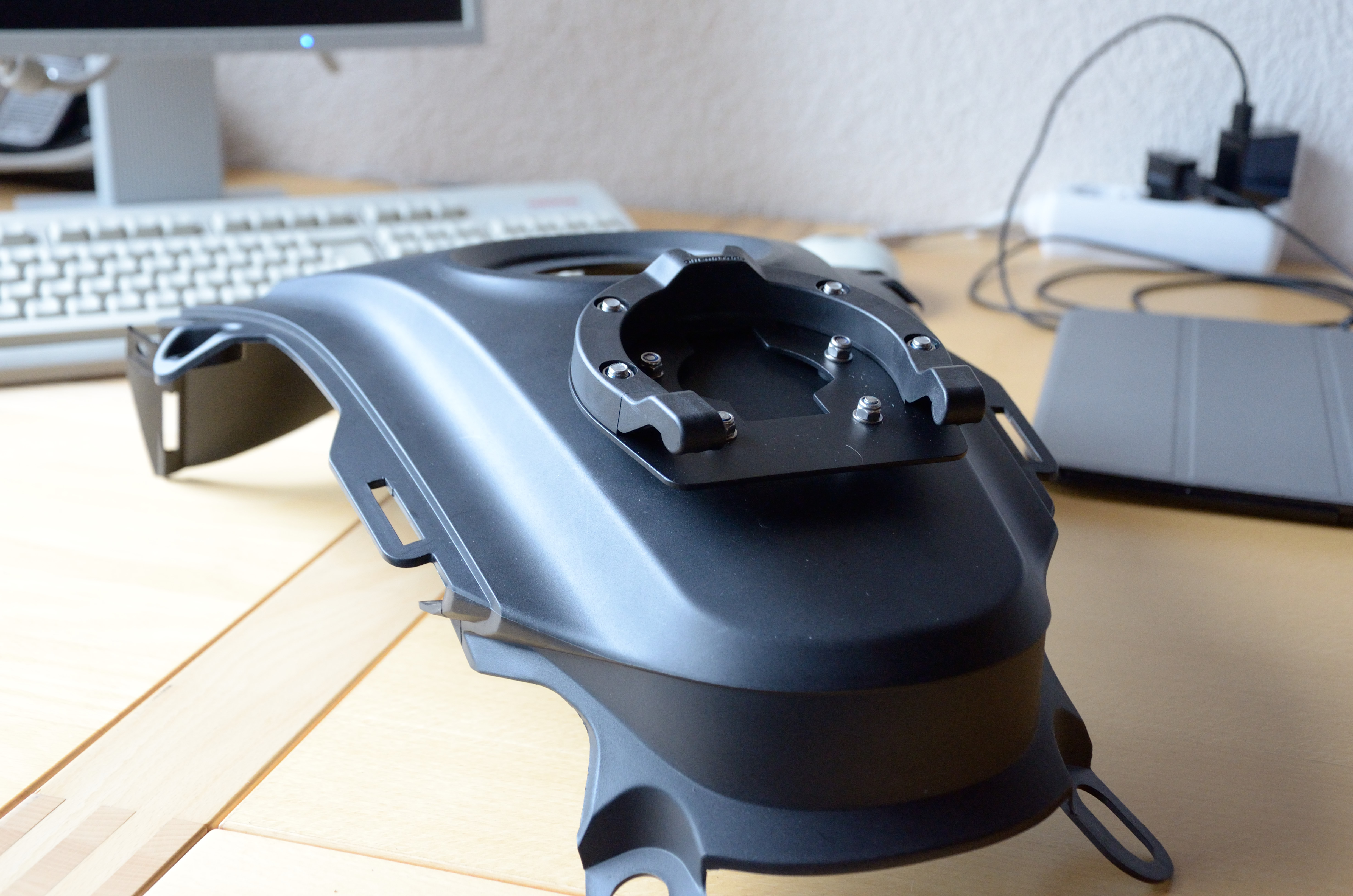

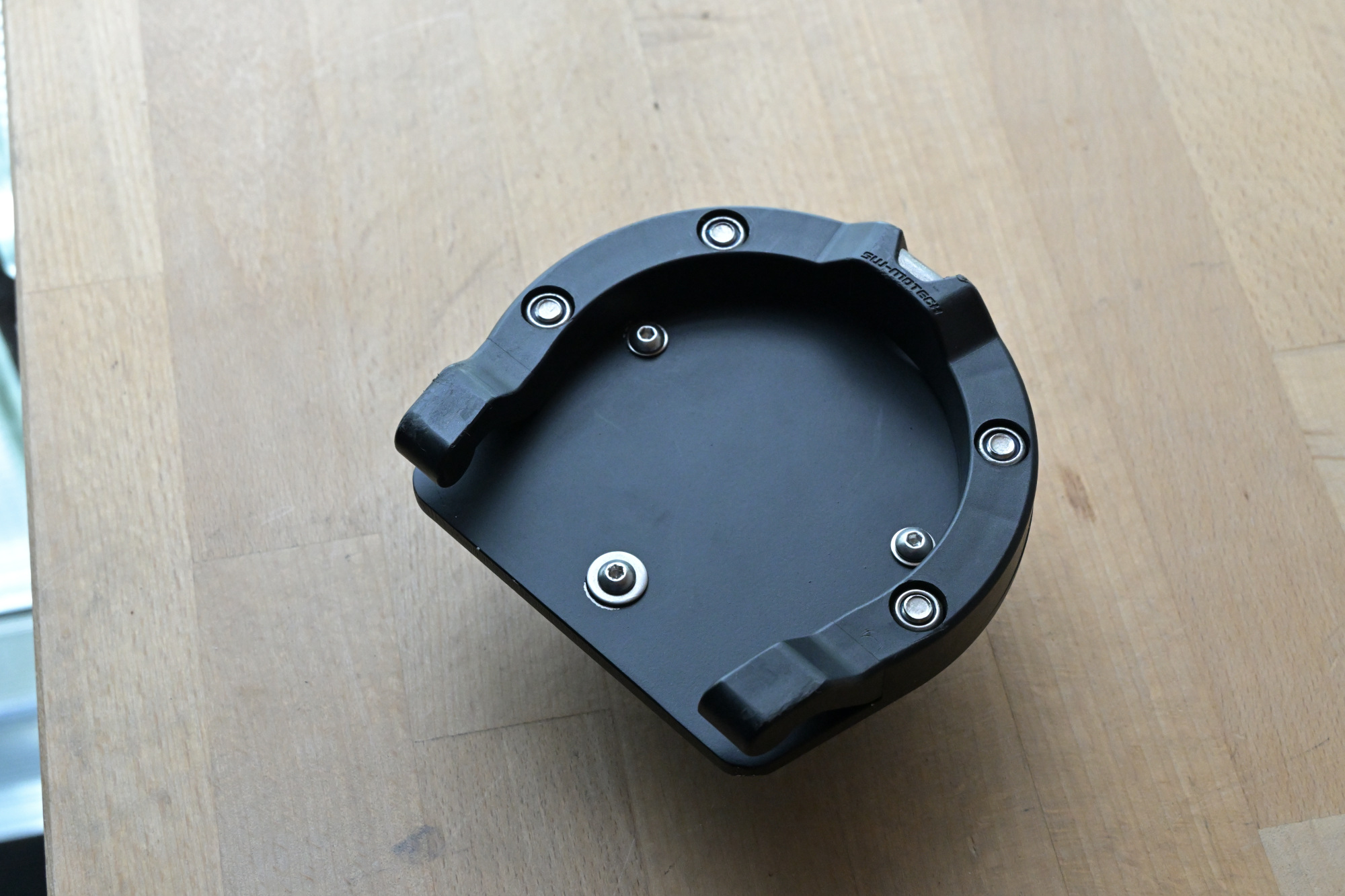

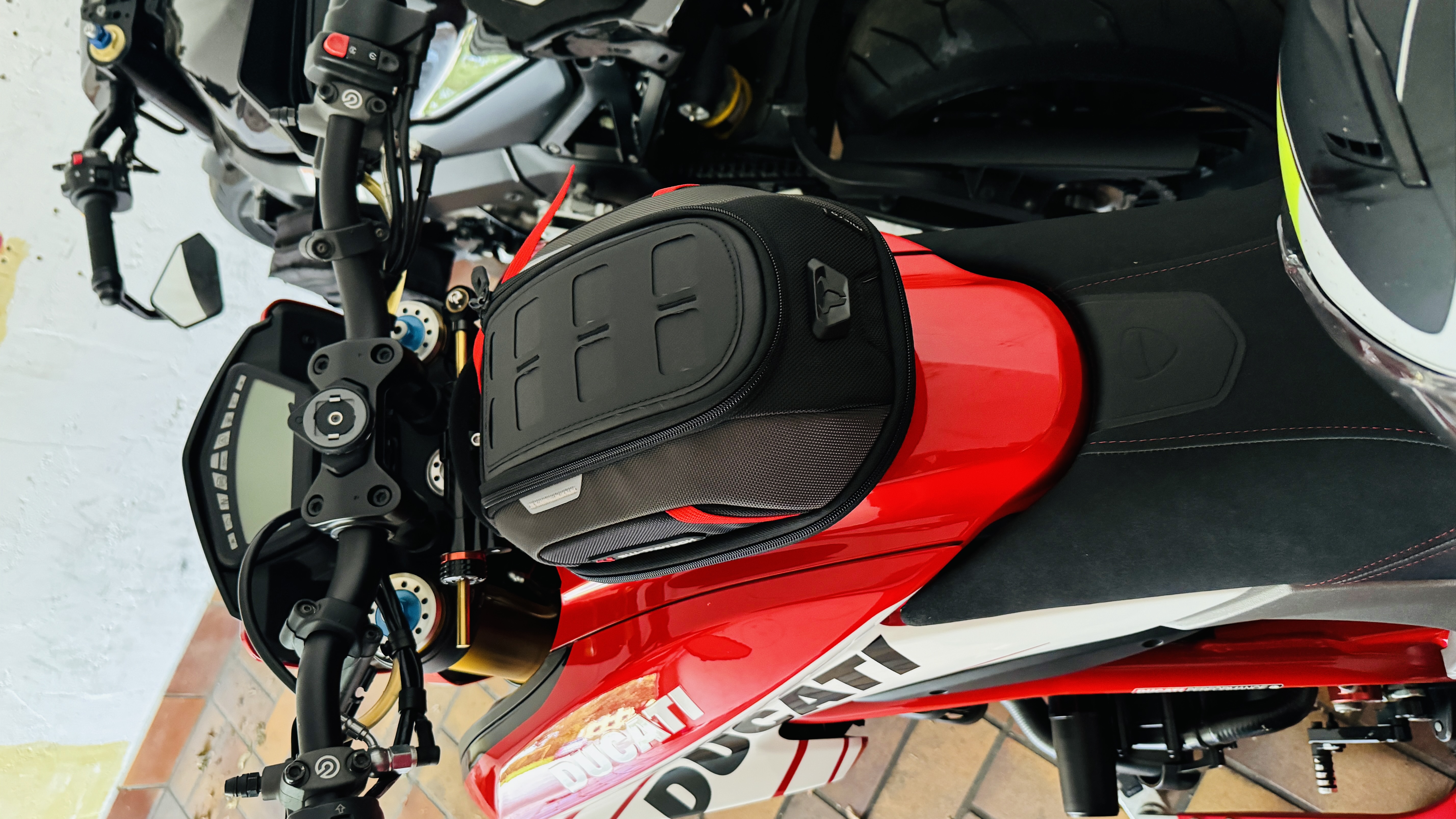

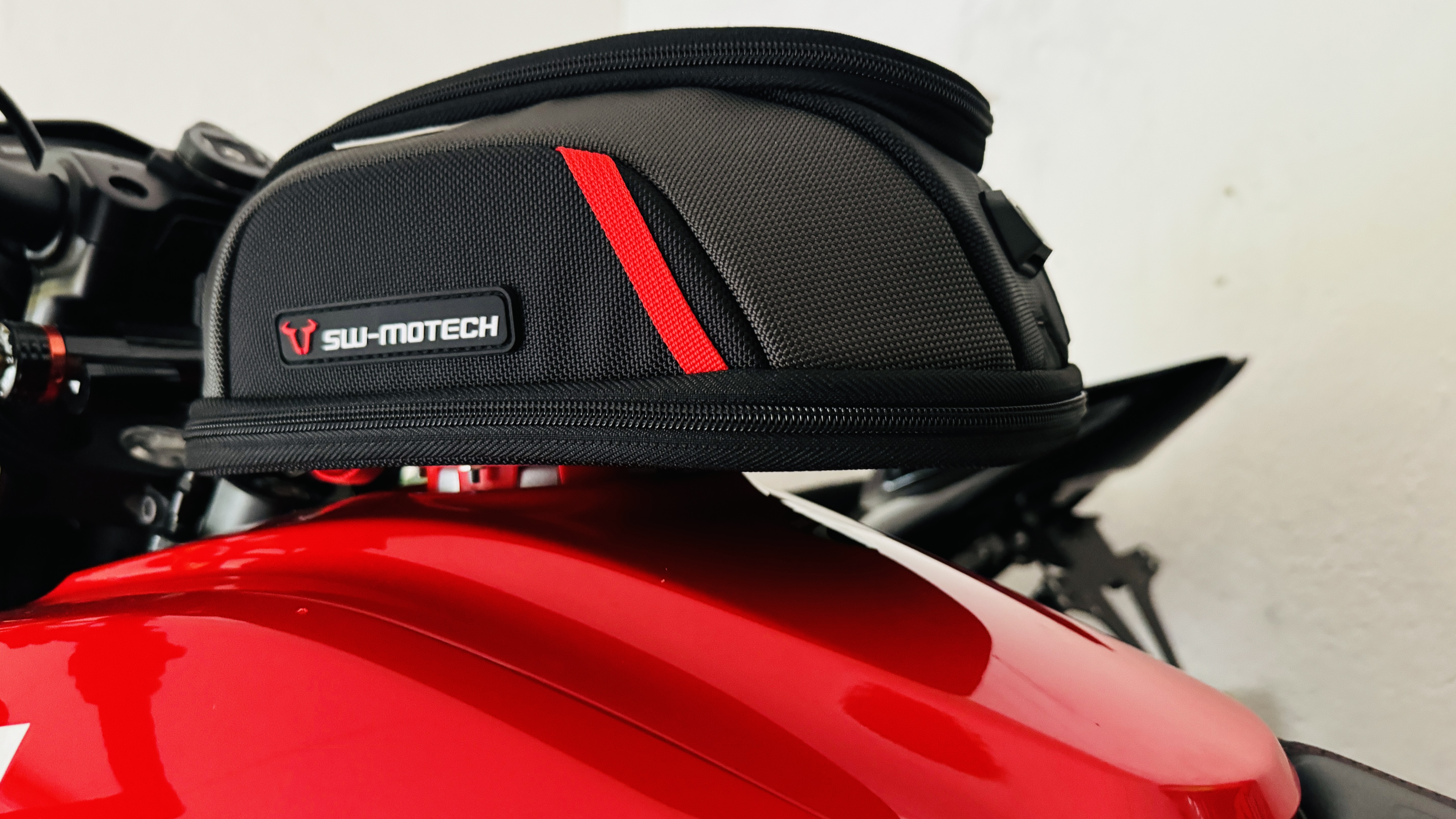

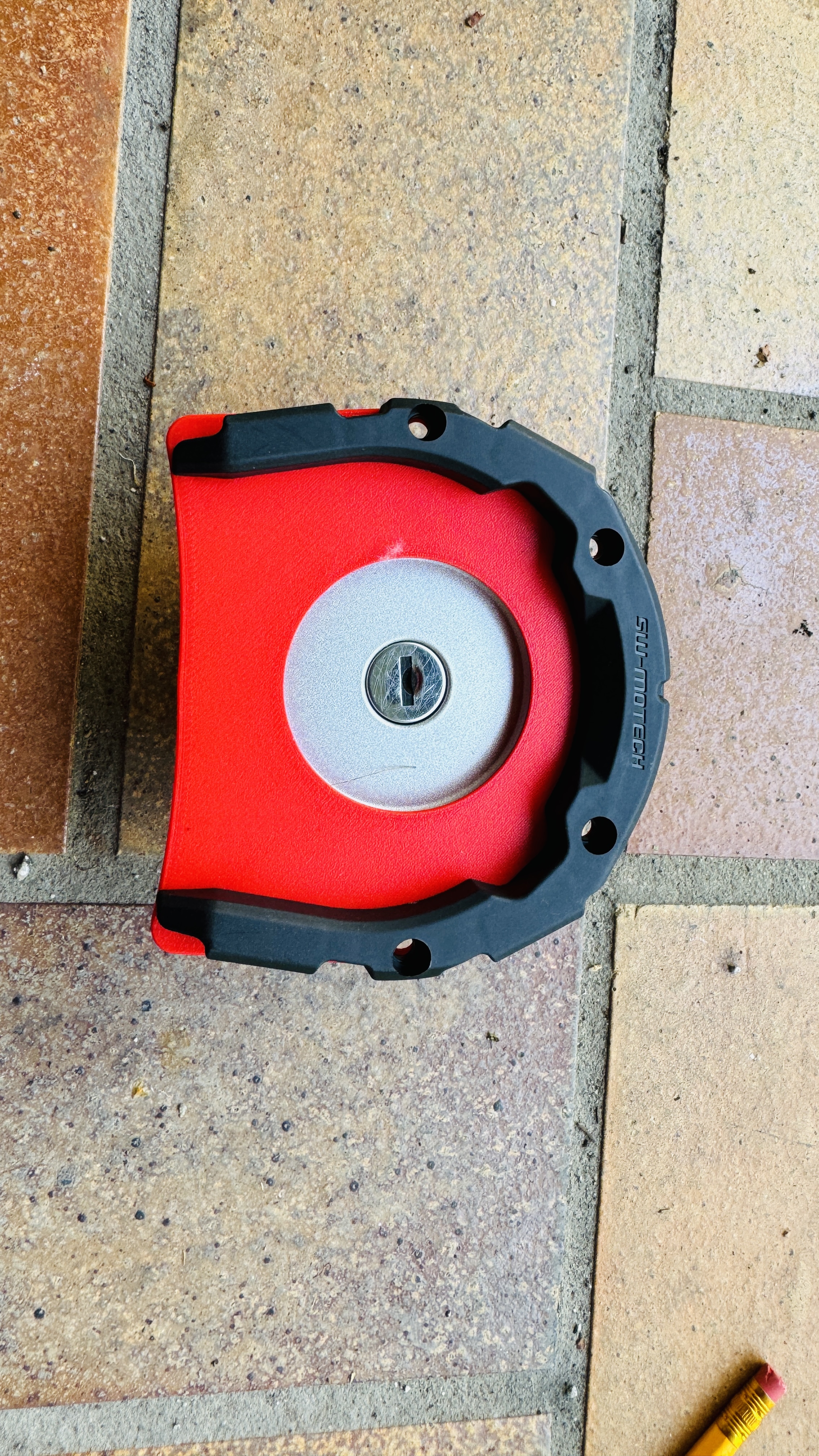

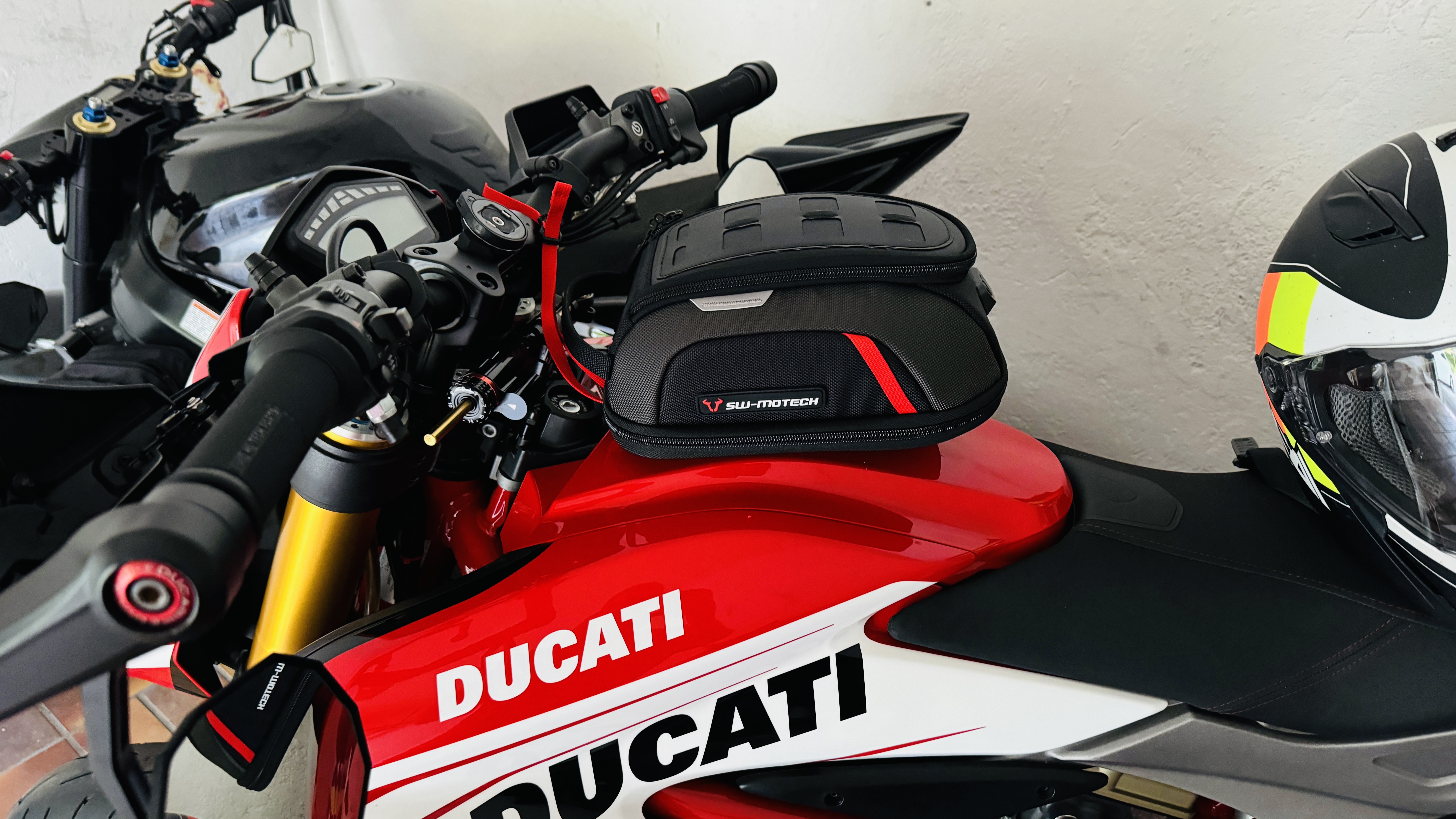

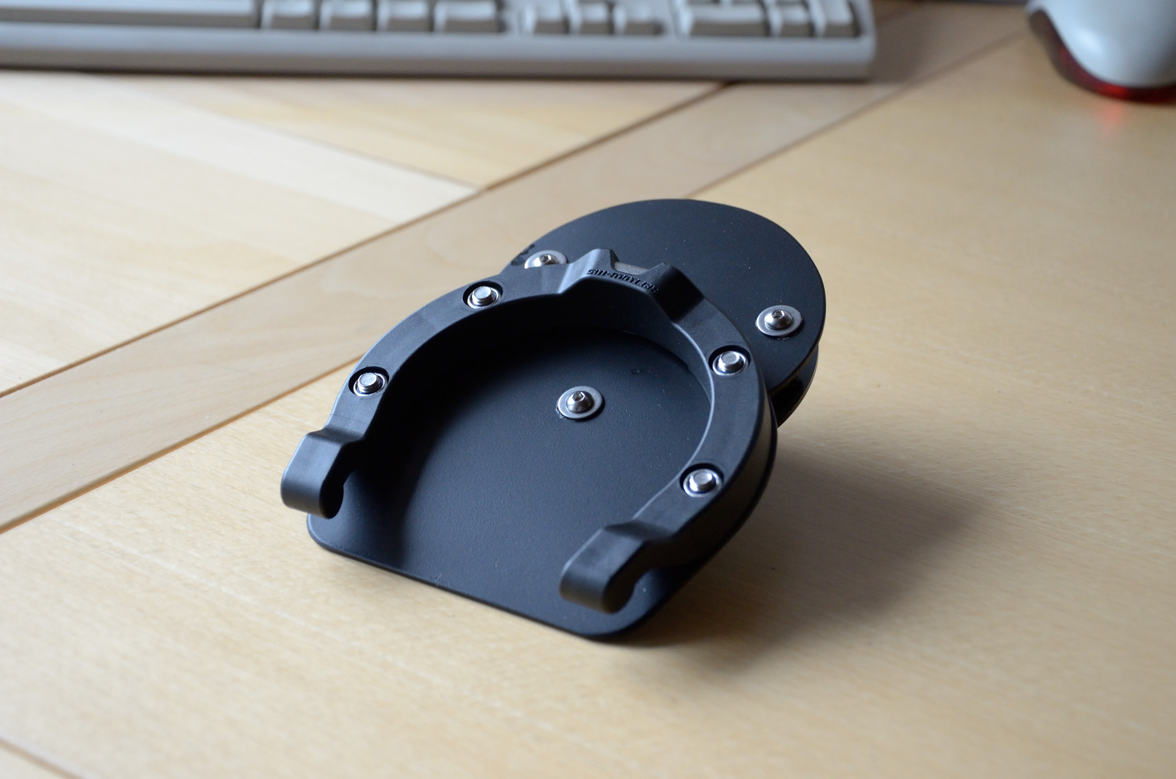

Mac Geschrieben 29. März 2023 Teilen Geschrieben 29. März 2023 Hi Christian, ich habe mir da zwei Lösungen gebastelt. Zum einen einen Ring an eine zweite Tankhaube montiert. Die baue ich dann für Urlaubstouren schnell um. Alternativ habe ich einen Ring auf einen Zubehörtankdeckel montiert. Das nutze ich bei Bedarf für Tagestouren. Gruß, Markus 3 Zitieren Link zu diesem Kommentar Auf anderen Seiten teilen Mehr Optionen zum Teilen...
Mac Geschrieben 29. März 2023 Teilen Geschrieben 29. März 2023 Gerade gesehen, daß das zweite Bild noch meine erste Version war. Mittlerweile habe ich den Tankring mit einer etwas dickeren Aluplatte über dem Tankdeckel zentriert. Der Tankdeckel (Zubehör) hat übrigens kein Schloß. 2 Zitieren Link zu diesem Kommentar Auf anderen Seiten teilen Mehr Optionen zum Teilen...

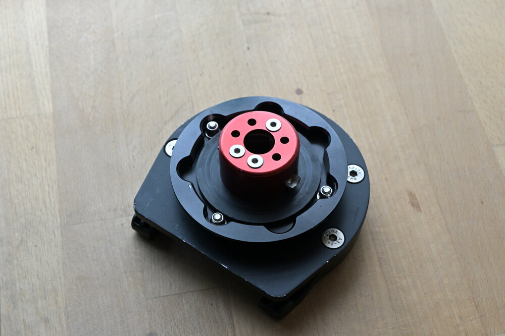

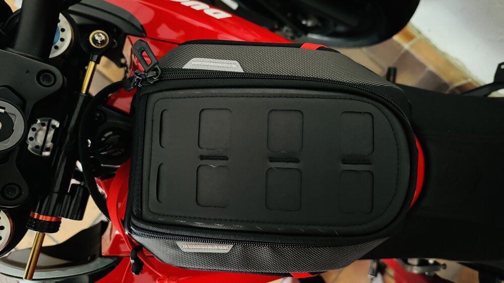

Mac Geschrieben 31. März 2023 Teilen Geschrieben 31. März 2023 (bearbeitet) Das ist ein Tankdeckel von TWM. https://www.wrs.it/de/tankdeckel/297412-twm-aluminium-tankdeckel-ducati-hypermotard-796-1100-821.html Hier noch zwei Bilder. Zwischen Tankdeckel und Ring befindet sich eine 5mm Alu-Platte. Das ist dick genug, um den Ring mit versenkbaren Schrauben zu befestigen. Die Bohrlöcher des Tankrings sind dann genau passend für selbstsichernde Muttern. Gruß, Markus Bearbeitet 31. März 2023 von Mac Ergänzt 2 Zitieren Link zu diesem Kommentar Auf anderen Seiten teilen Mehr Optionen zum Teilen...

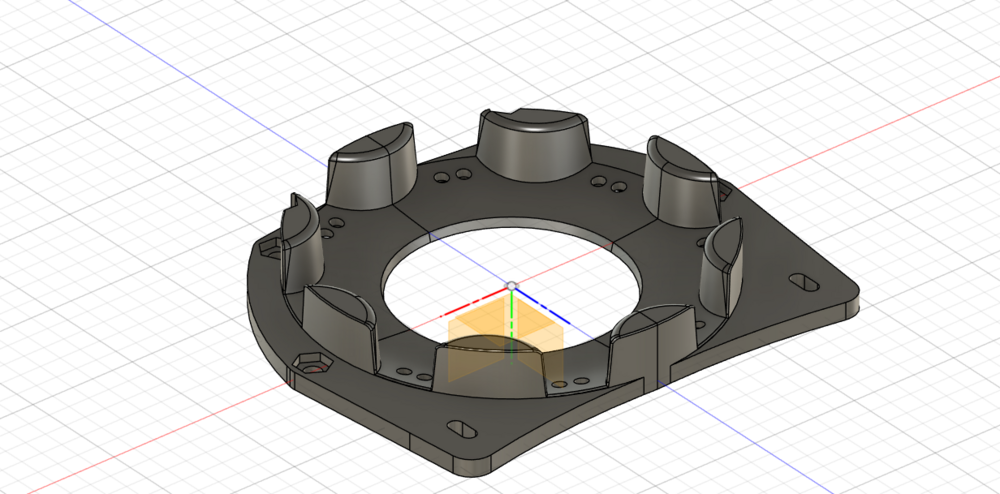

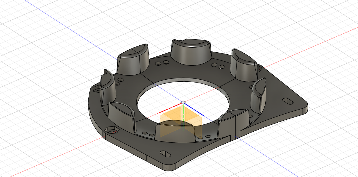

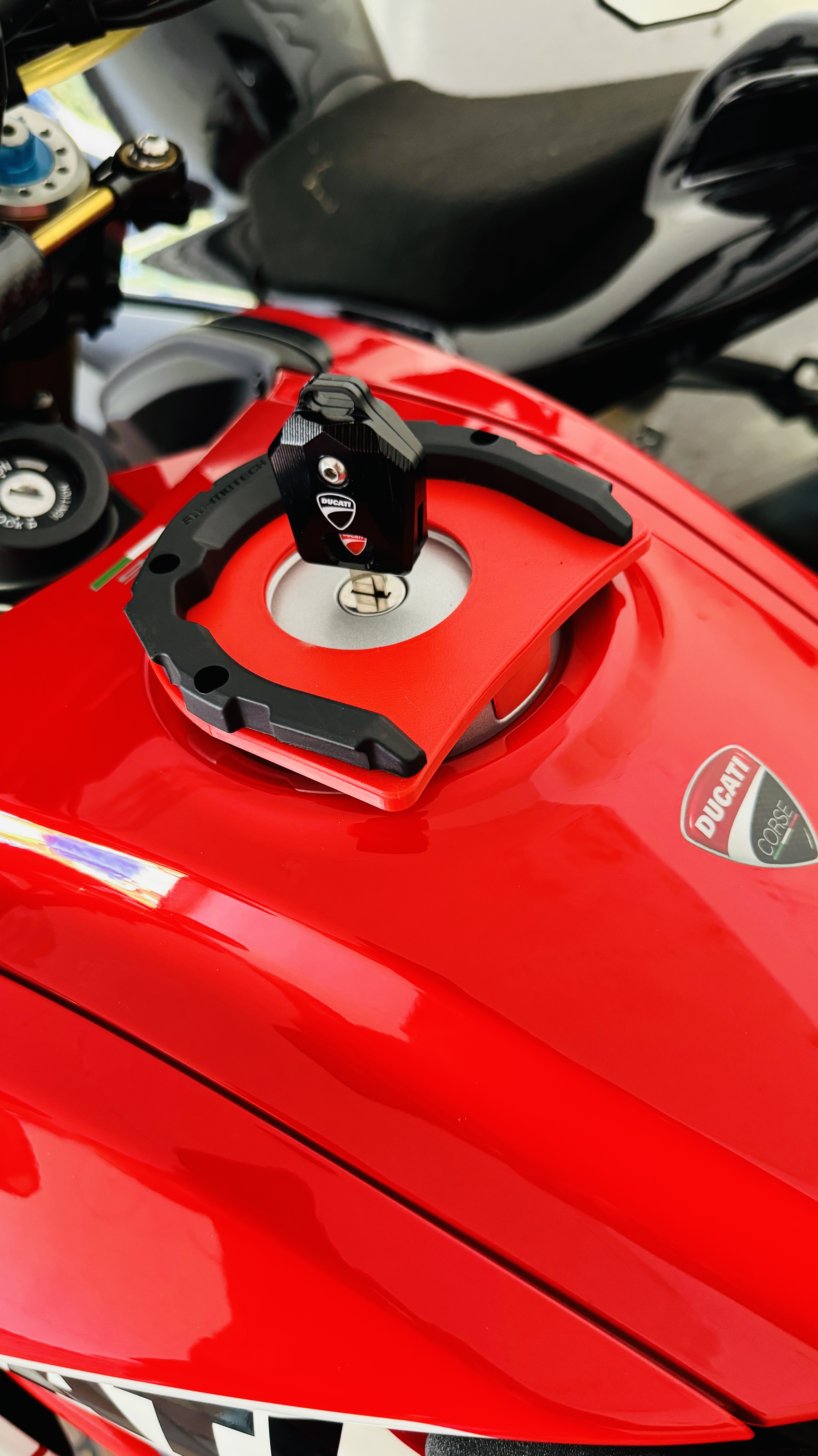

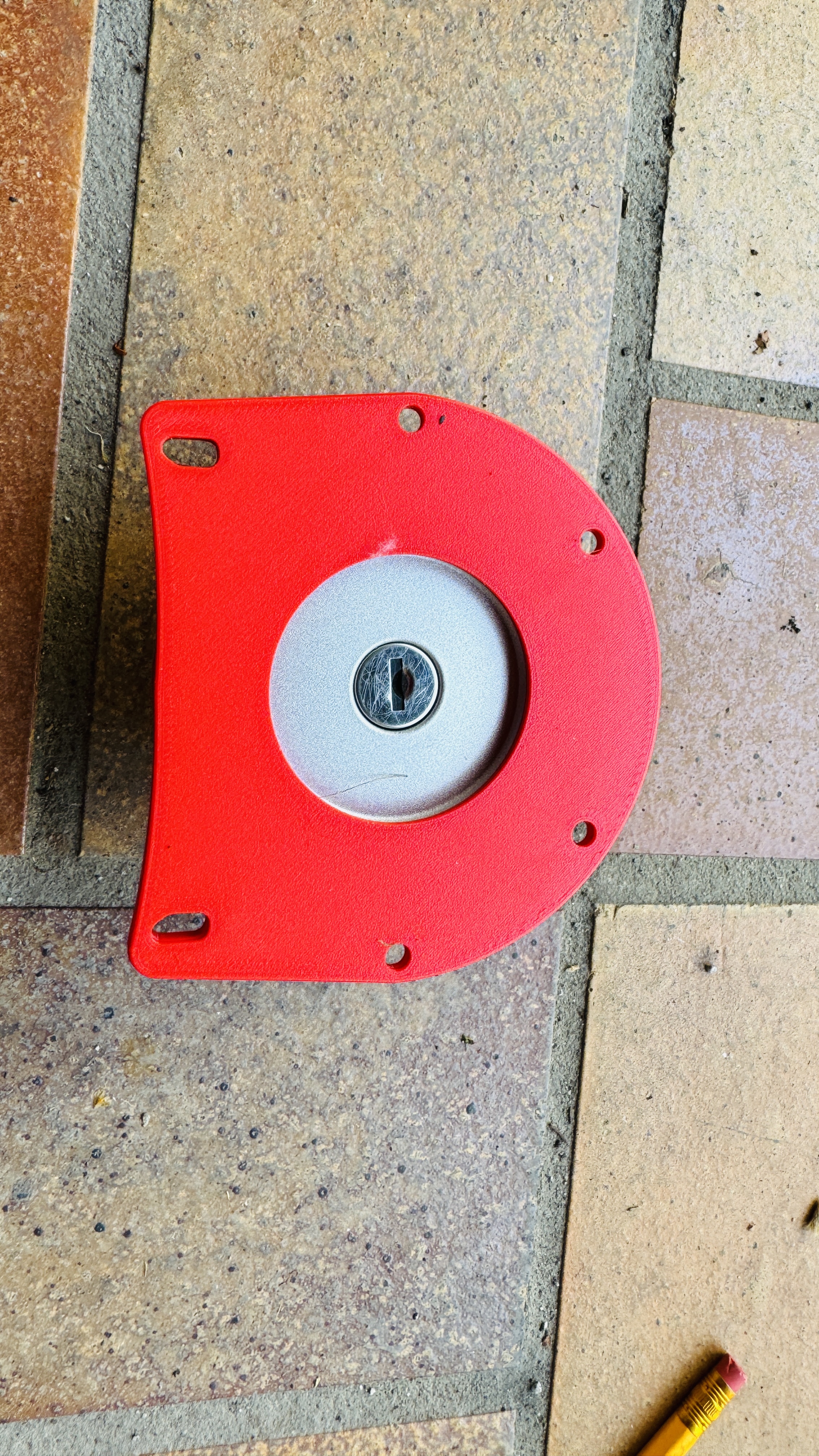

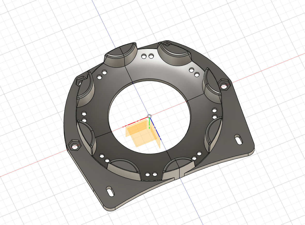

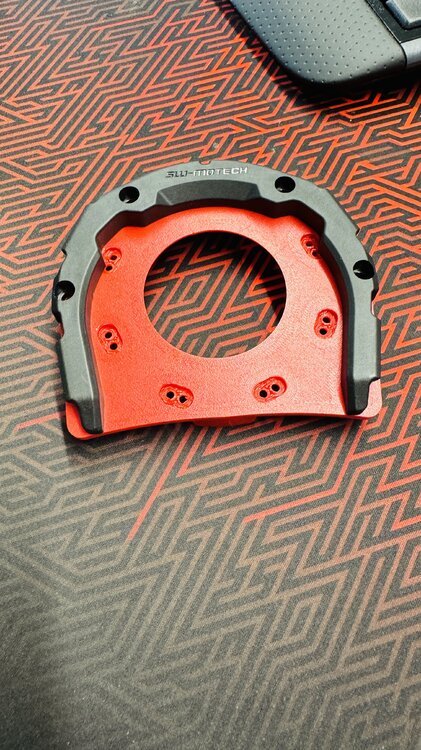

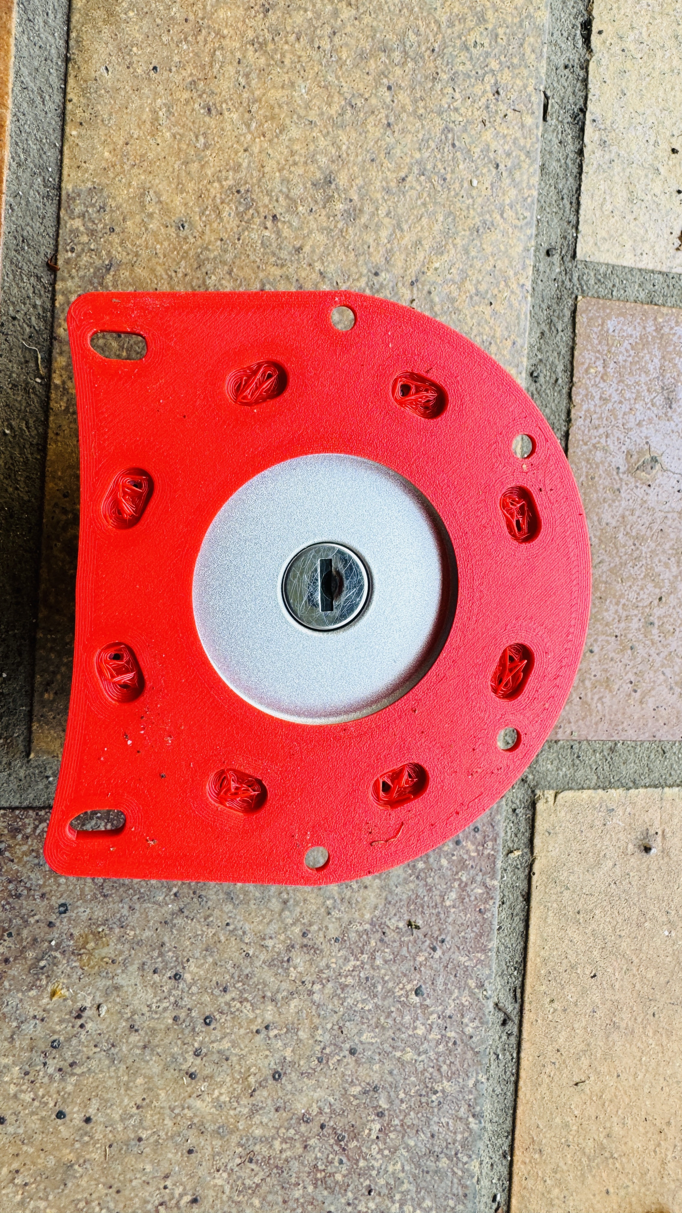

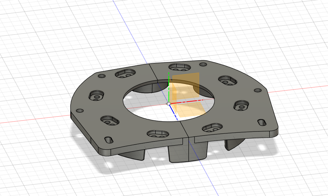

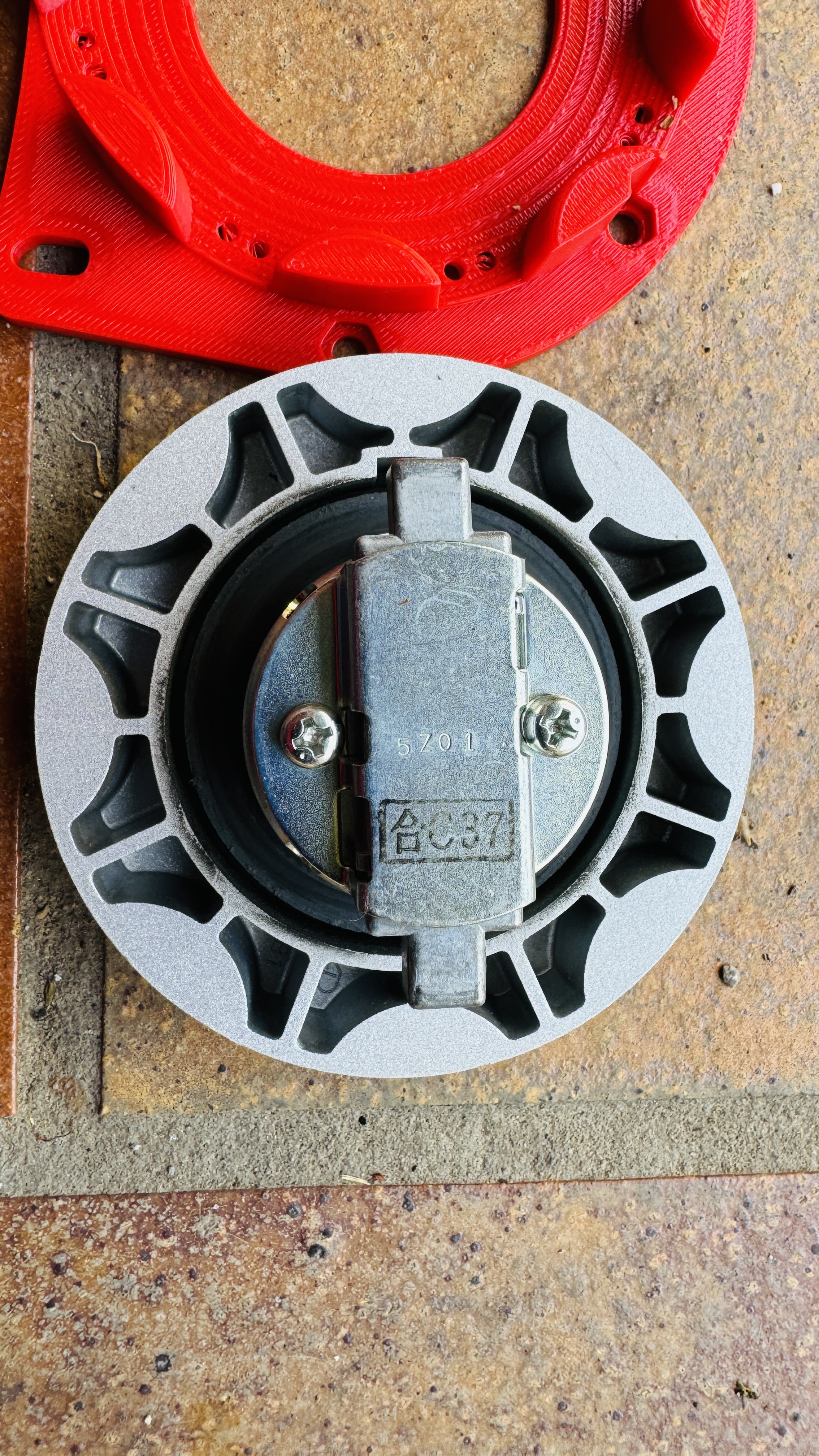

KCB Geschrieben 24. Juli 2024 Teilen Geschrieben 24. Juli 2024 Hier mal für meine einen gebaut für den sw-motech pro 1 Zitieren Link zu diesem Kommentar Auf anderen Seiten teilen Mehr Optionen zum Teilen...

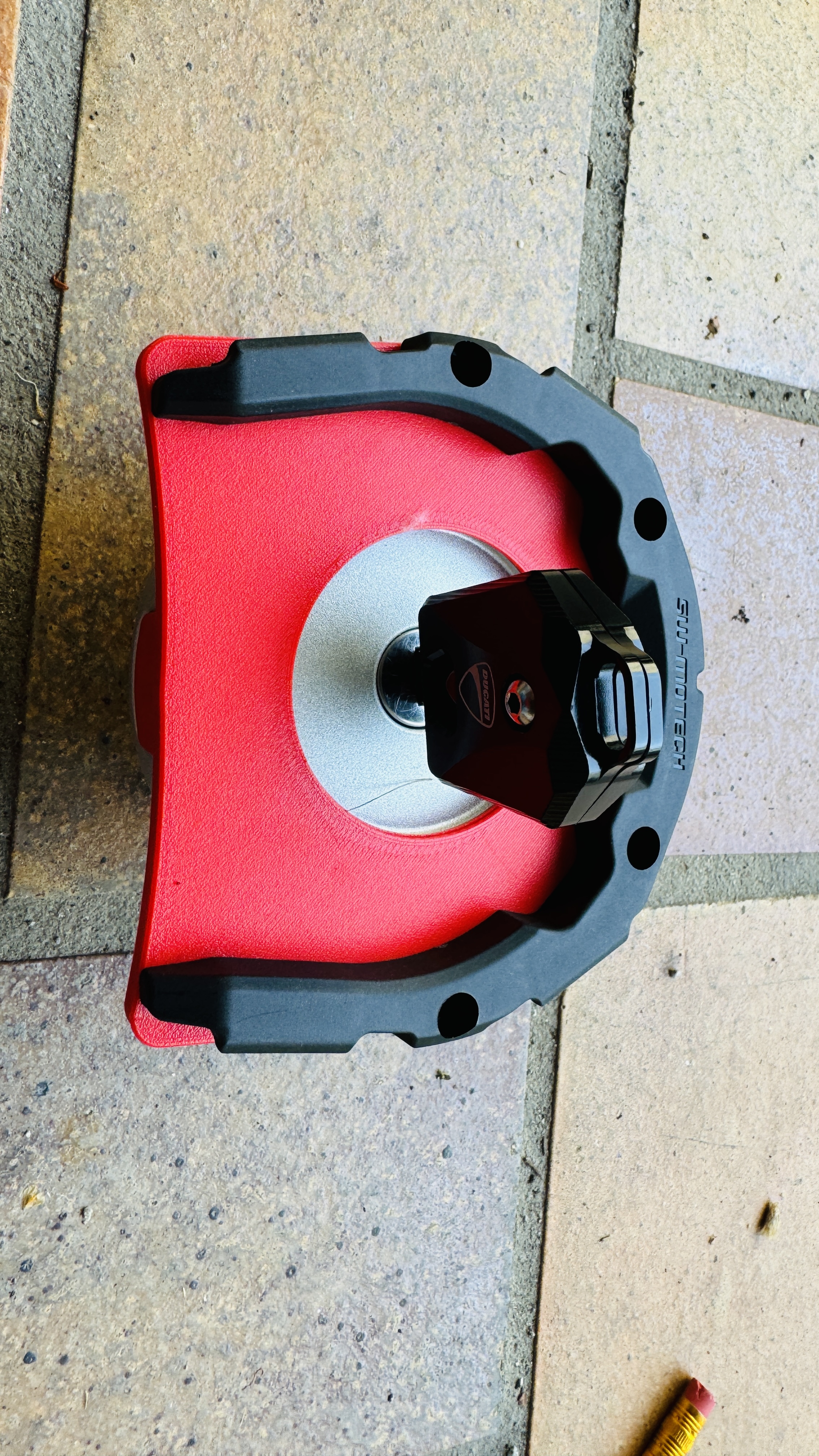

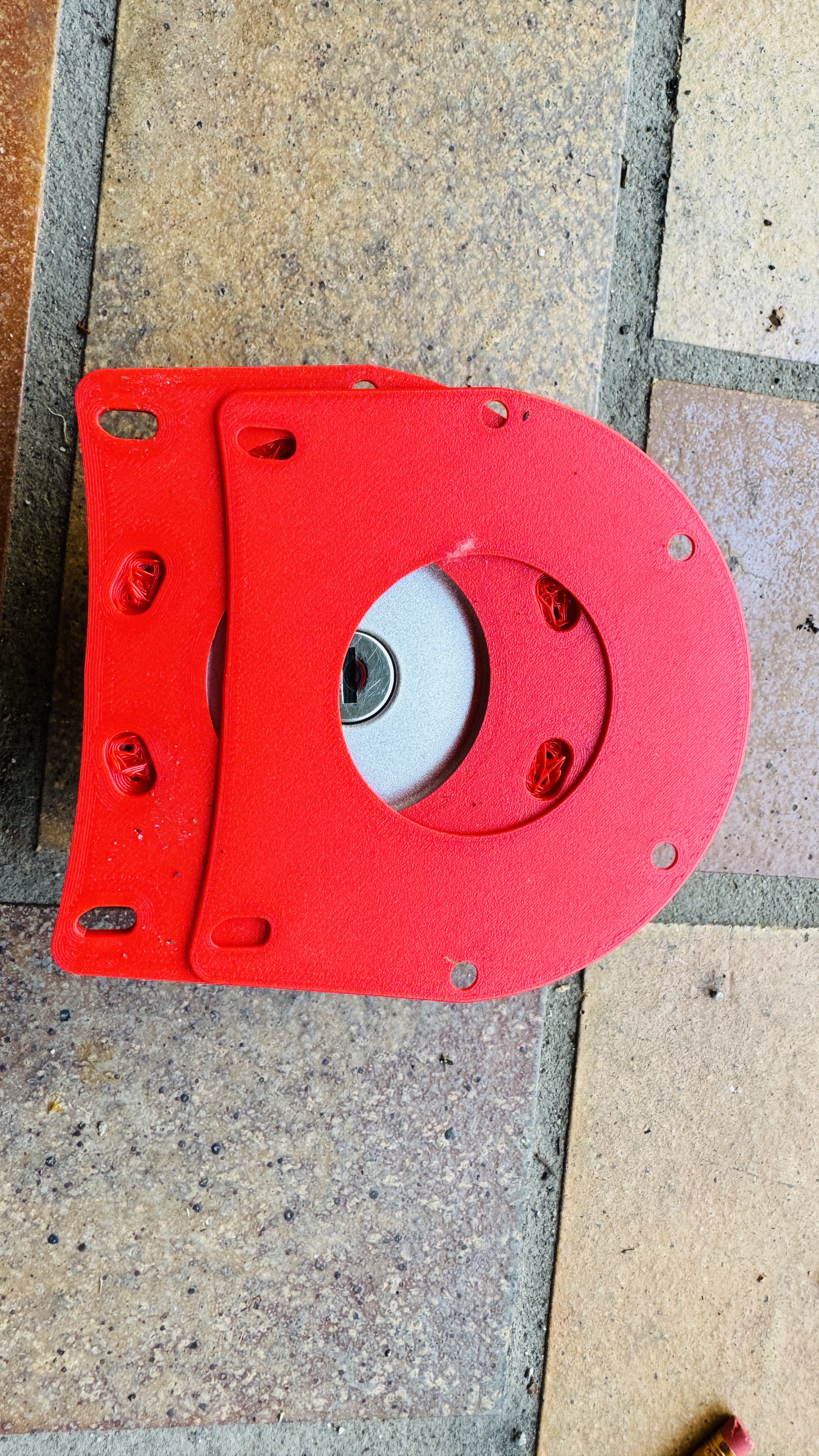

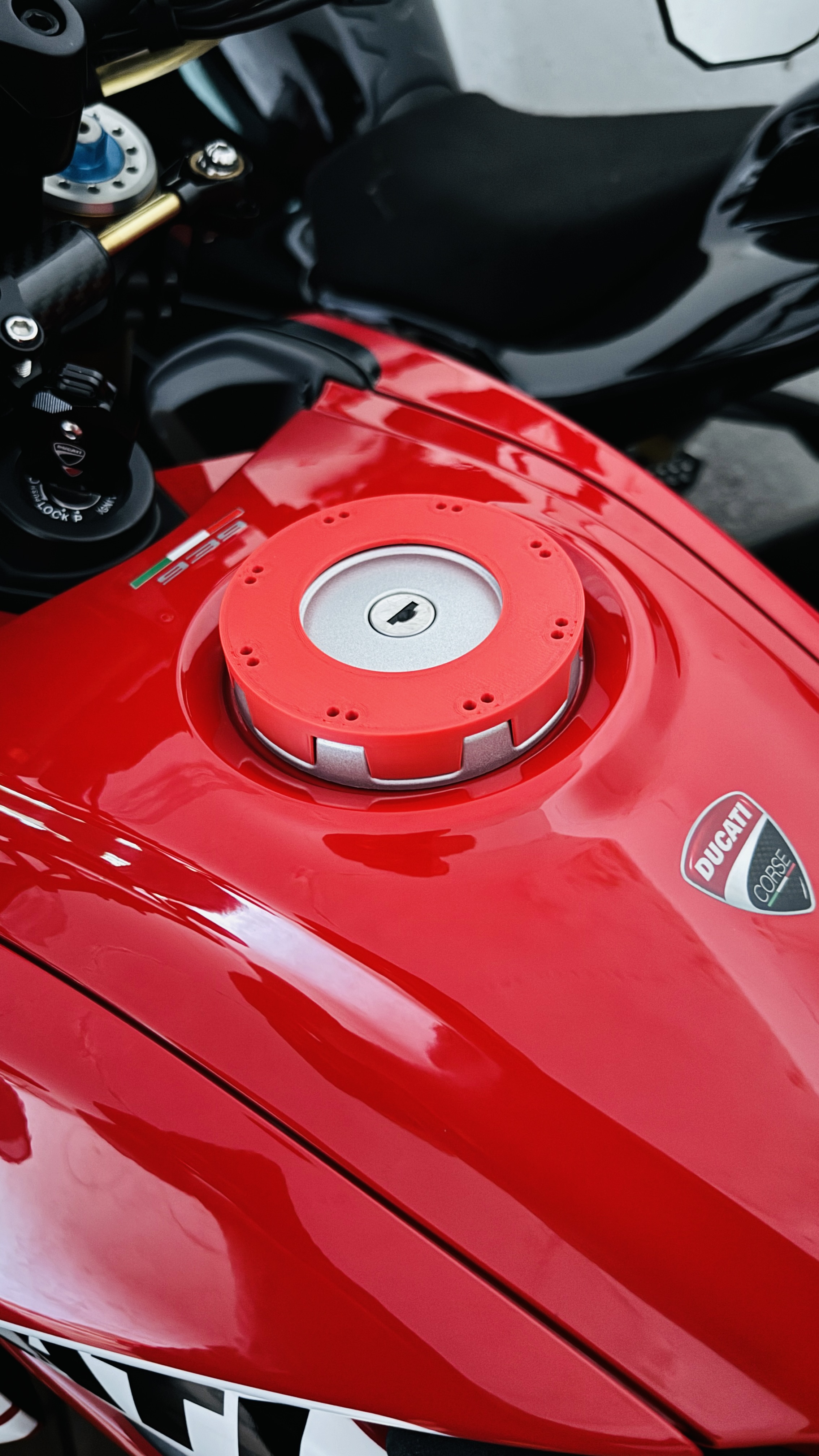

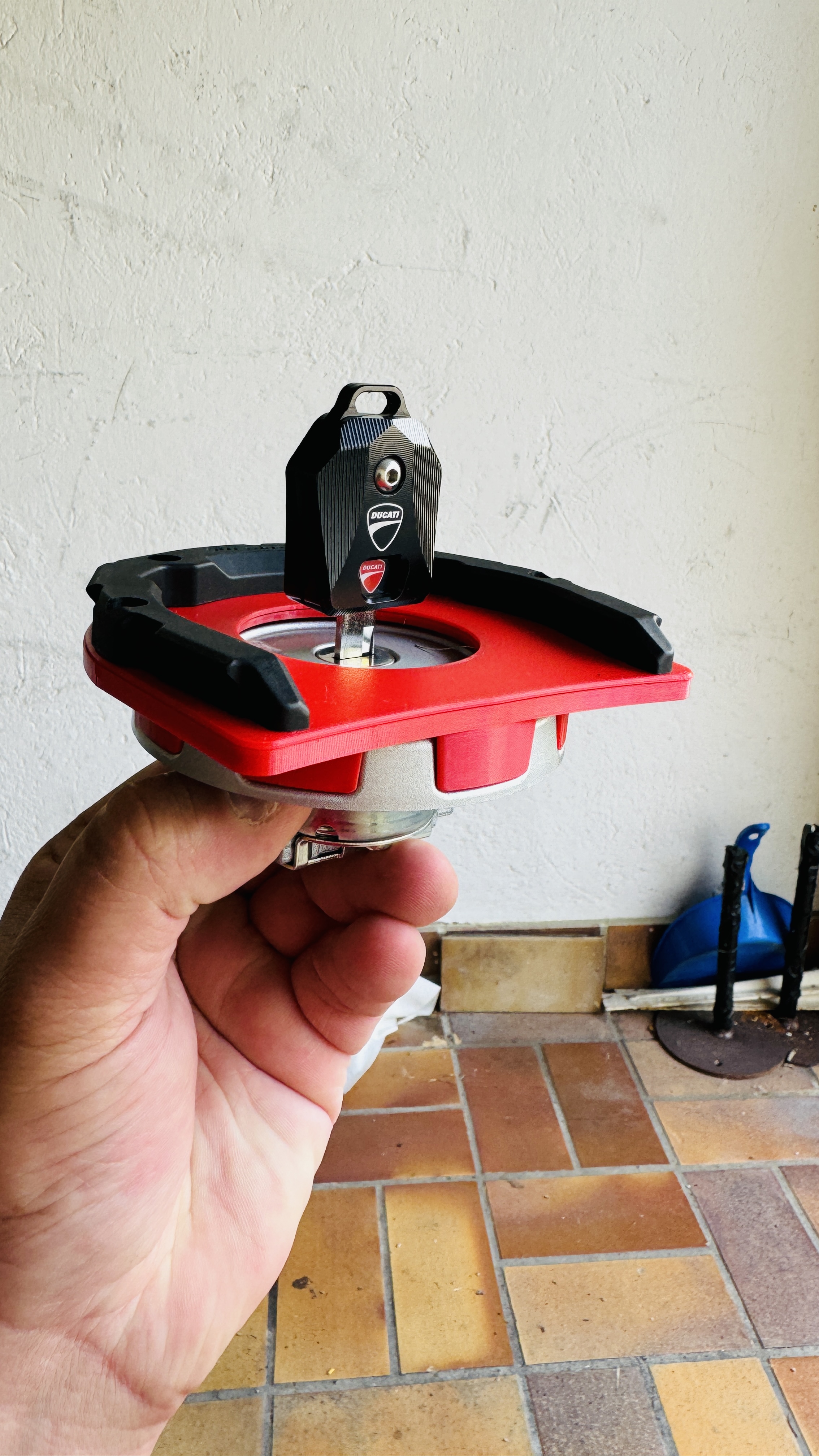

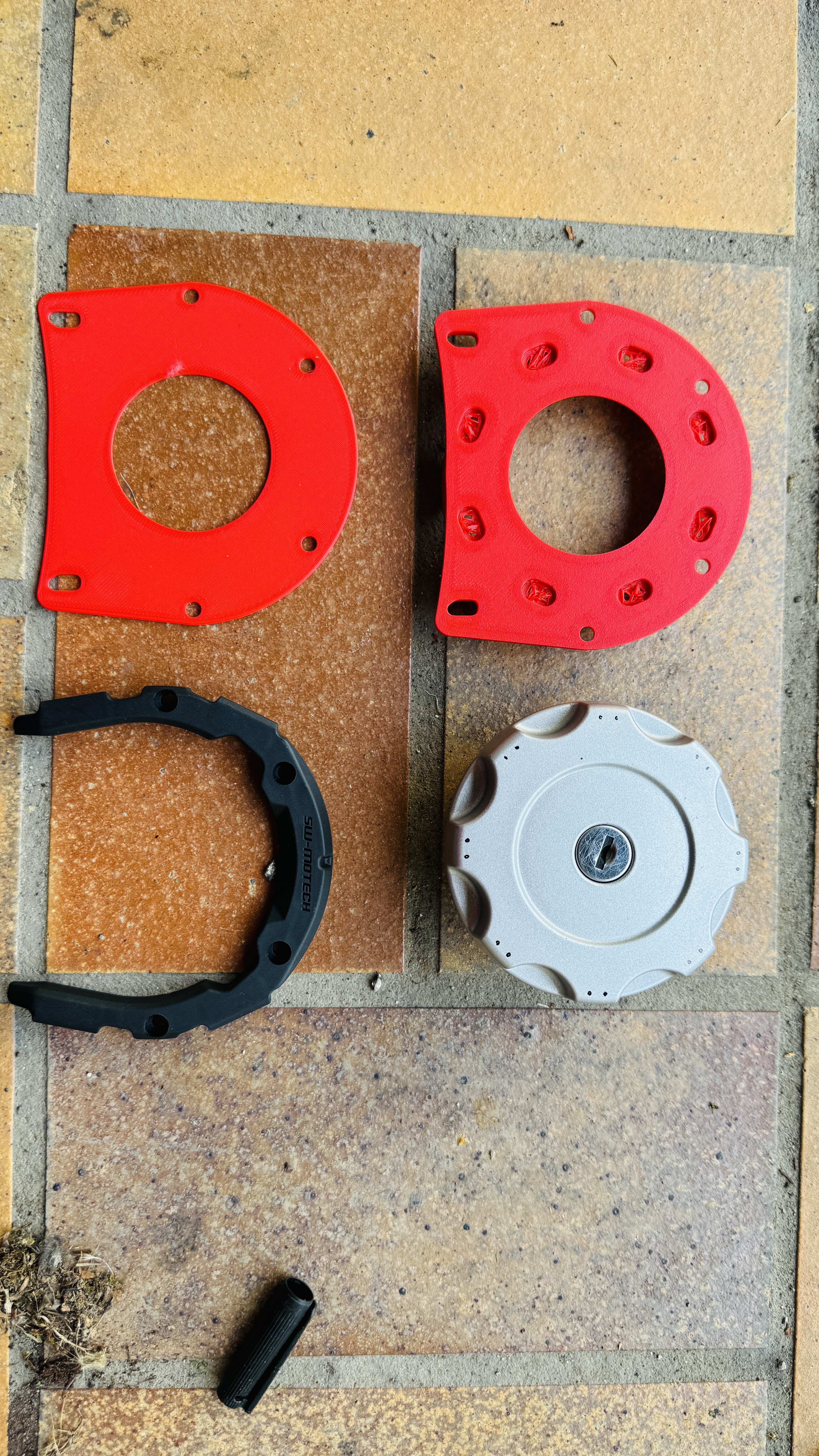

KCB Geschrieben 24. Juli 2024 Teilen Geschrieben 24. Juli 2024 Hier mal den ersten am bike verschraubt soll er dann einfach mit dem Tankdeckel werden kann aber auch verklebt werden mit Sika da ich ja mit dem loch immer noch zum Schloss komme 2 Zitieren Link zu diesem Kommentar Auf anderen Seiten teilen Mehr Optionen zum Teilen...
SMY Geschrieben 25. Juli 2024 Teilen Geschrieben 25. Juli 2024 vor 14 Stunden schrieb KCB: Hier mal für meine einen gebaut für den sw-motech pro Sehr geil👍 Und darauf würde dann dieser SW-Motech Adapter, dieses U-Stück geschraubt werden? Oder wie muss ich mir das vorstellen? Zitieren Link zu diesem Kommentar Auf anderen Seiten teilen Mehr Optionen zum Teilen...

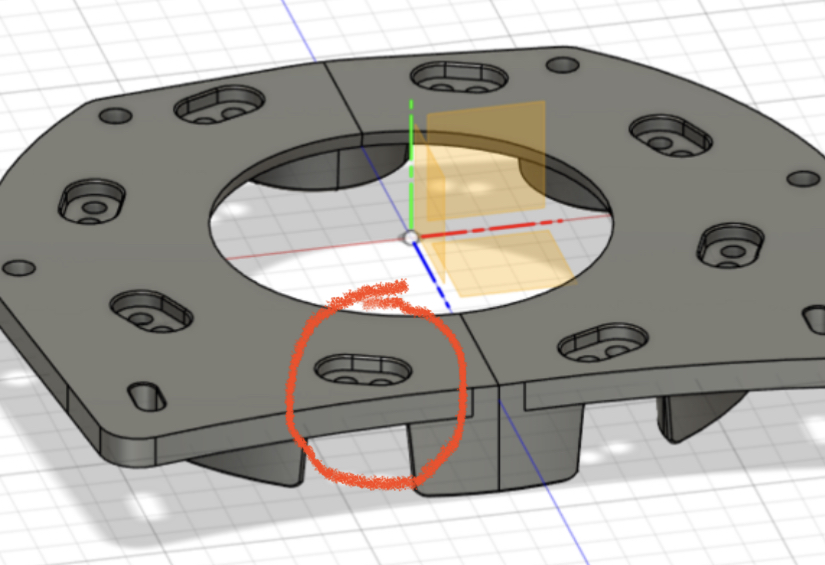

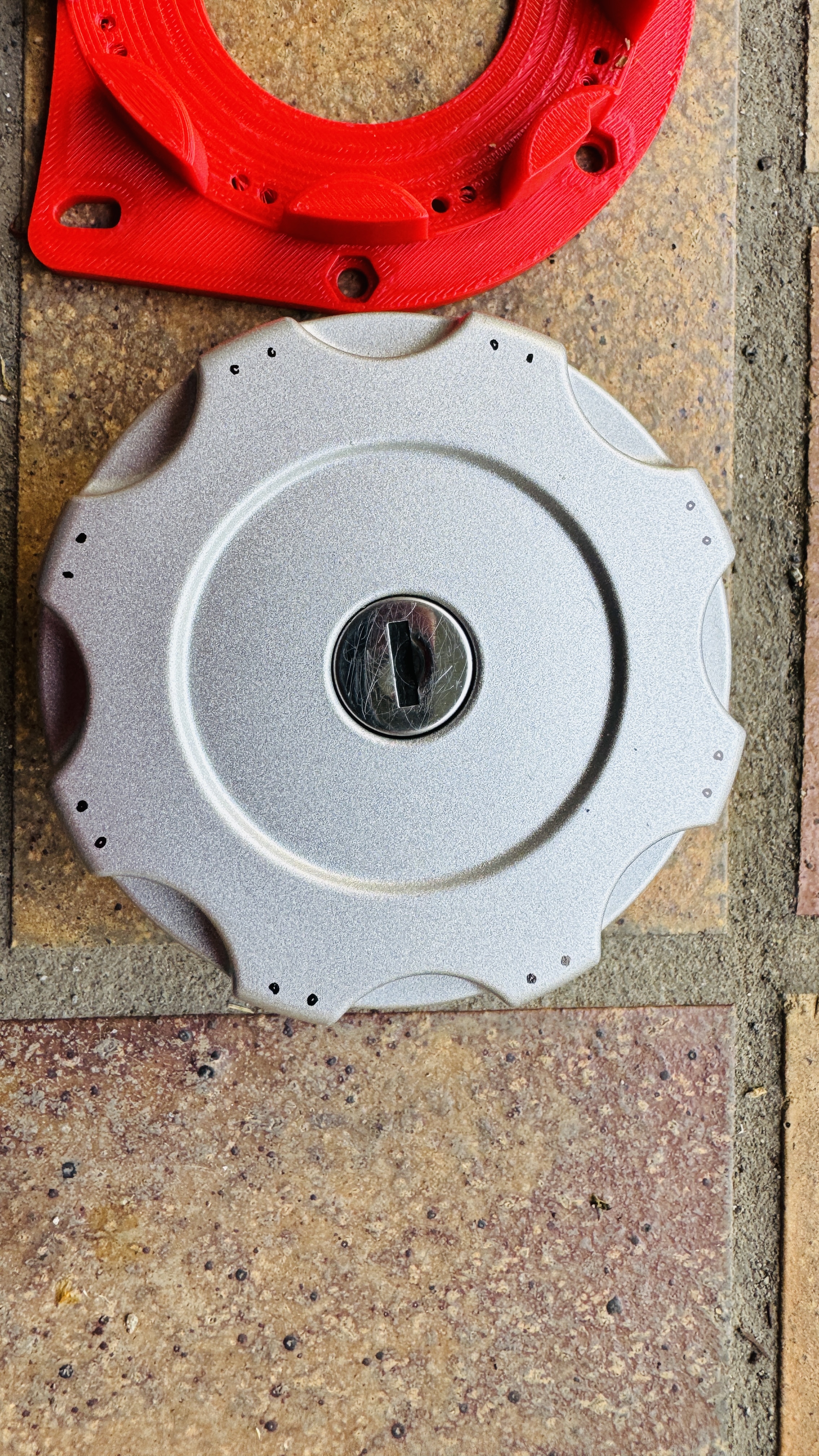

SMY Geschrieben 25. Juli 2024 Teilen Geschrieben 25. Juli 2024 Wenn man durch diese Löcher in den Rand des 821/939er Tankdeckels bohrt, ist er unten glaube ich hohl und der Hohlraum wäre noch außerhalb des Dichtungsrandes oder? Falls ja, wäre es da nicht besser, da nur jeweils 1 anstatt 2 Löcher zu drucken. Man könnte sich ja dann eigentlich auch in den Tankdeckel z.B. M5 Gewinde schneiden und diese offen lassen (stört ja nicht) und die gedruckte Platte dann nach Bedarf mit M5 Senkkopfschrauben verschrauben. Das interessiert mich sehr👍 So ein kleines Daypack mit auf Tour nehmen, wäre toll. Im Moment nutze ich nur ne kleine Lenkertasche von Krieger auf der Lenkerklemmung. Wenn Du das mit montiertem U-Stück fertig hast, kannst ja nochmal das Endergebnis einstellen. Würde ggf. eins nehmen👍 Zitieren Link zu diesem Kommentar Auf anderen Seiten teilen Mehr Optionen zum Teilen...
KCB Geschrieben 25. Juli 2024 Teilen Geschrieben 25. Juli 2024 vor 15 Minuten schrieb SMY: Wenn man durch diese Löcher in den Rand des 821/939er Tankdeckels bohrt, ist er unten glaube ich hohl und der Hohlraum wäre noch außerhalb des Dichtungsrandes oder? Falls ja, wäre es da nicht besser, da nur jeweils 1 anstatt 2 Löcher zu drucken. Man könnte sich ja dann eigentlich auch in den Tankdeckel z.B. M5 Gewinde schneiden und diese offen lassen (stört ja nicht) und die gedruckte Platte dann nach Bedarf mit M5 Senkkopfschrauben verschrauben. Das interessiert mich sehr👍 So ein kleines Daypack mit auf Tour nehmen, wäre toll. Im Moment nutze ich nur ne kleine Lenkertasche von Krieger auf der Lenkerklemmung. Wenn Du das mit montiertem U-Stück fertig hast, kannst ja nochmal das Endergebnis einstellen. Würde ggf. eins nehmen👍 die Löcher sind innerhalb des tankdeckels und wenn du den tankdeckel mal umdrehst siehst das da ein mittelsteg ist deswegen 2 Löcher ! 1 1 Zitieren Link zu diesem Kommentar Auf anderen Seiten teilen Mehr Optionen zum Teilen...
KCB Geschrieben 25. Juli 2024 Teilen Geschrieben 25. Juli 2024 In den Hohlraum des tankdeckels geht unten auf einer Seite des Steges maximal ne m3 Mutter , mehr braucht’s aber auch ned da der Adapter so genau auf den tankdeckel passt und somit kein Spiel hat ! Also muss mur in schraubenrichtung gehalten werden ! Mach dir abends mal Bilder oder du nimmst deinen Tankdeckel mal ab dann siehst sofort was ich meine 👍🏻 klar kannst gerne einen haben wenn du willst . 1 1 Zitieren Link zu diesem Kommentar Auf anderen Seiten teilen Mehr Optionen zum Teilen...

KCB Geschrieben 25. Juli 2024 Teilen Geschrieben 25. Juli 2024 vor 2 Stunden schrieb SMY: Super, bin gespannt👍 Kannst Du den auch in Schwarz drucken? Klar kann ich schwarz auch machen ! rot mach ich immer nur für prototypenbau 👍🏻 kommt auch noch ne deckschicht drüber das man die Schraubenzieher ned sieht , Fotos kommen abends ! 1 Zitieren Link zu diesem Kommentar Auf anderen Seiten teilen Mehr Optionen zum Teilen...
KCB Geschrieben 25. Juli 2024 Teilen Geschrieben 25. Juli 2024 vor 3 Stunden schrieb SMY: Wenn man durch diese Löcher in den Rand des 821/939er Tankdeckels bohrt, ist er unten glaube ich hohl und der Hohlraum wäre noch außerhalb des Dichtungsrandes oder? Falls ja, wäre es da nicht besser, da nur jeweils 1 anstatt 2 Löcher zu drucken. Man könnte sich ja dann eigentlich auch in den Tankdeckel z.B. M5 Gewinde schneiden und diese offen lassen (stört ja nicht) und die gedruckte Platte dann nach Bedarf mit M5 Senkkopfschrauben verschrauben. Das interessiert mich sehr👍 So ein kleines Daypack mit auf Tour nehmen, wäre toll. Im Moment nutze ich nur ne kleine Lenkertasche von Krieger auf der Lenkerklemmung. Wenn Du das mit montiertem U-Stück fertig hast, kannst ja nochmal das Endergebnis einstellen. Würde ggf. eins nehmen👍 die Löcher sind innerhalb des tankdeckels und wenn du den tankdeckel mal umdrehst siehst das da ein mittelsteg ist deswegen 2 Löcher ! 2 1 Zitieren Link zu diesem Kommentar Auf anderen Seiten teilen Mehr Optionen zum Teilen...

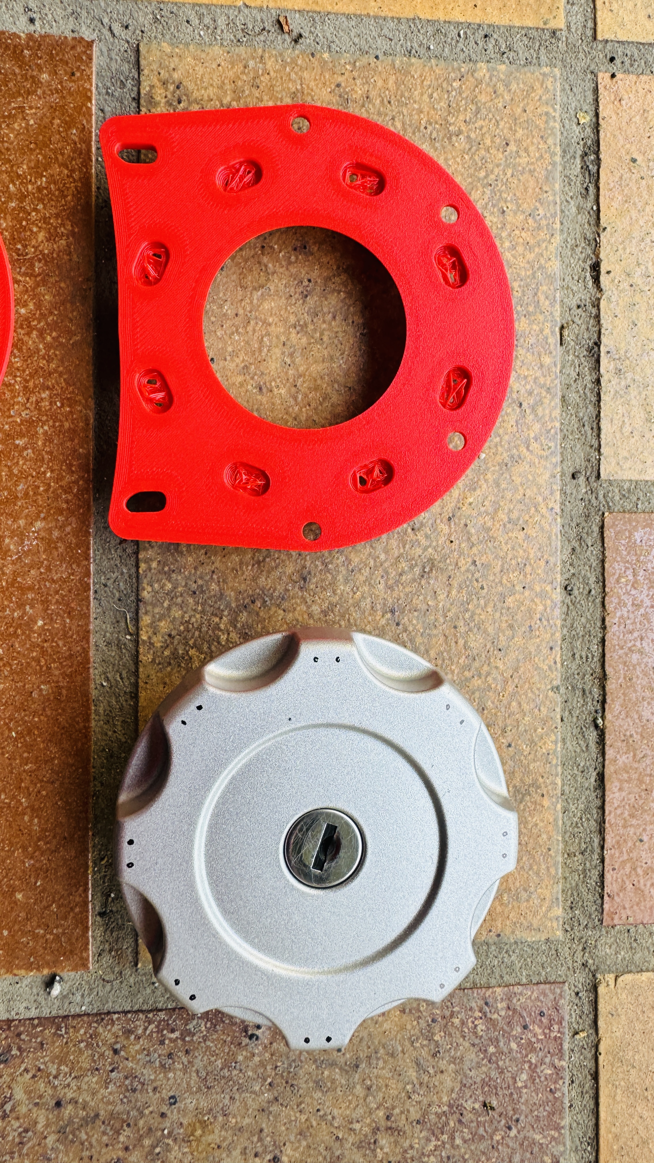

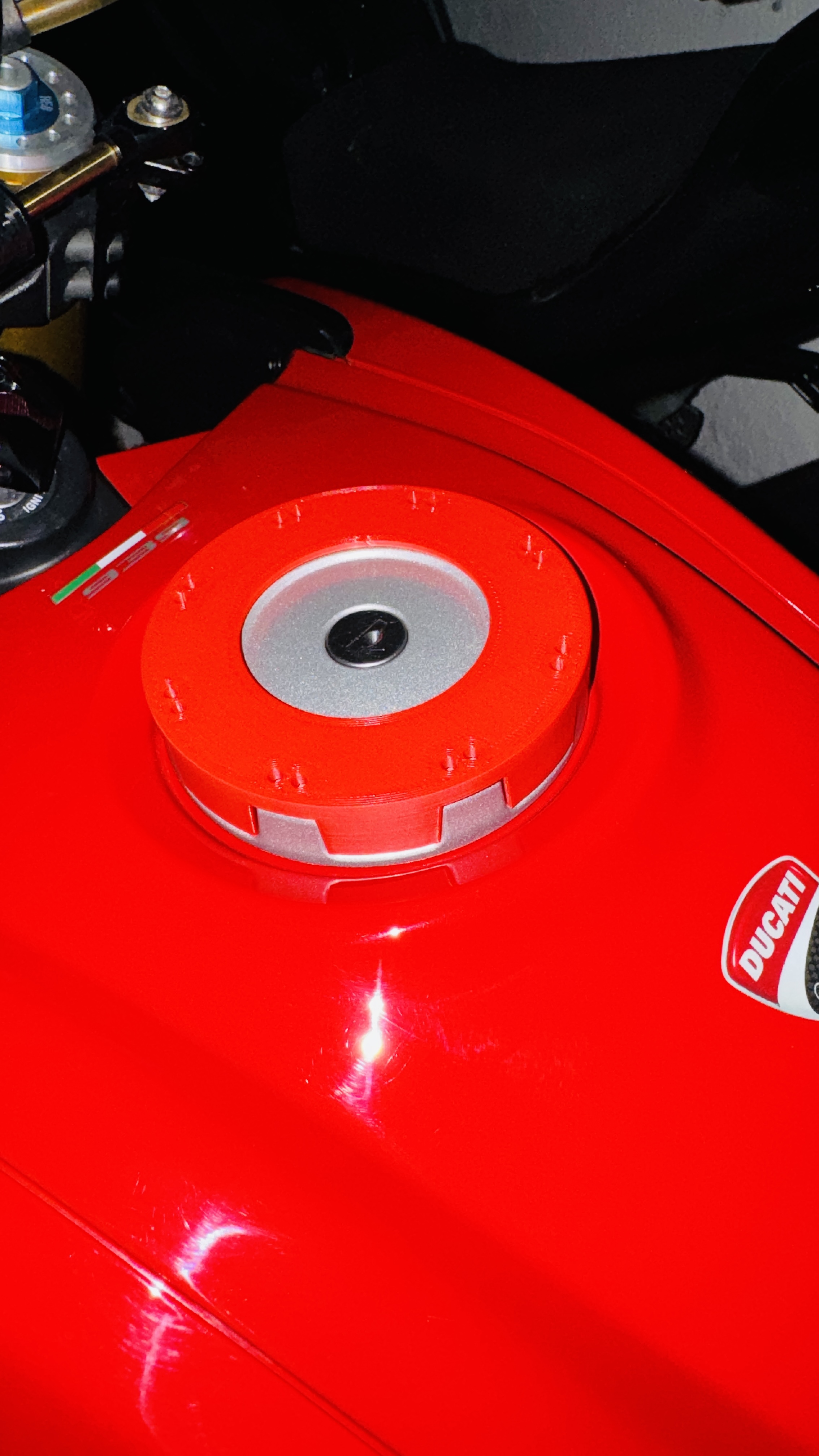

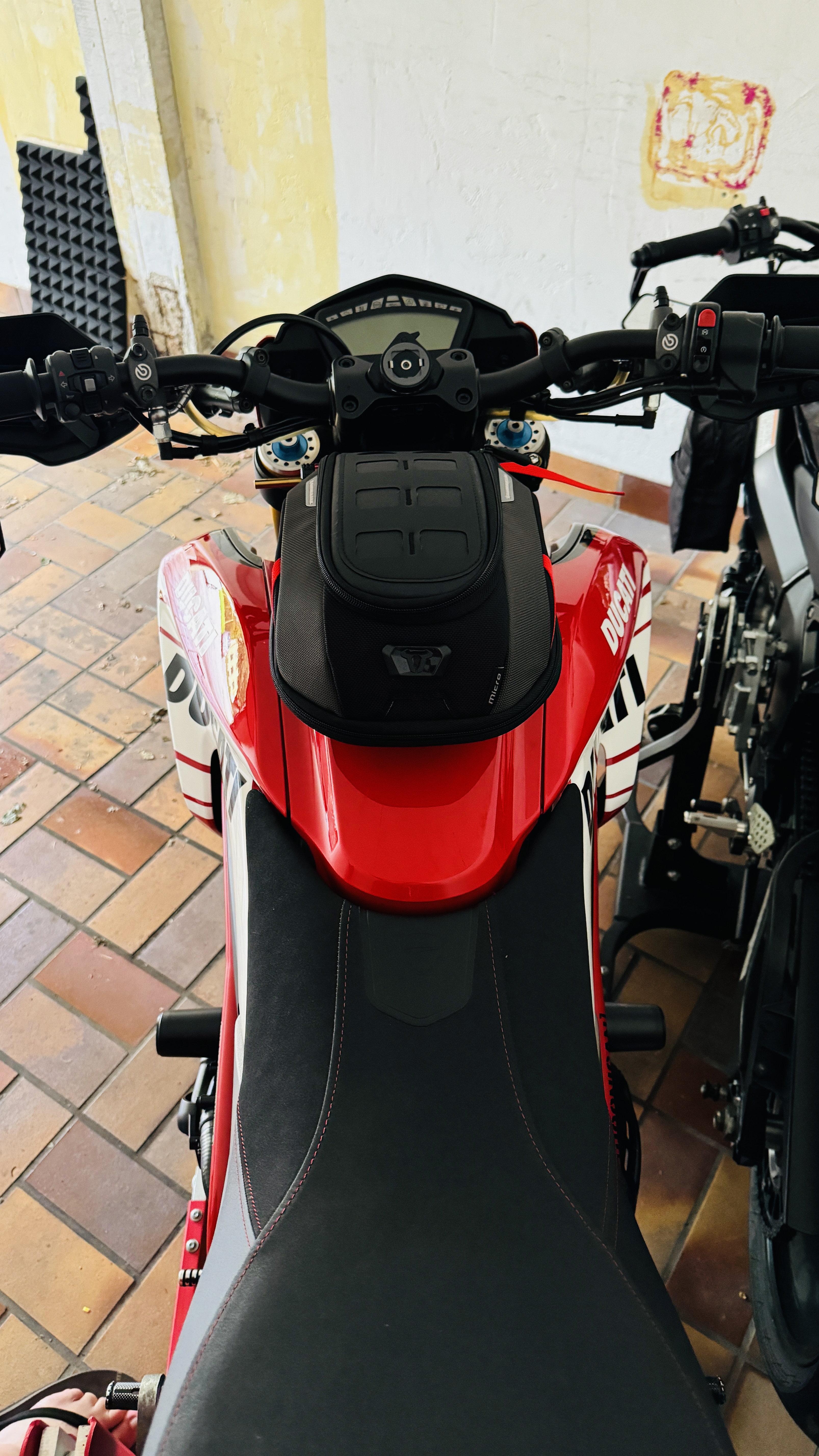

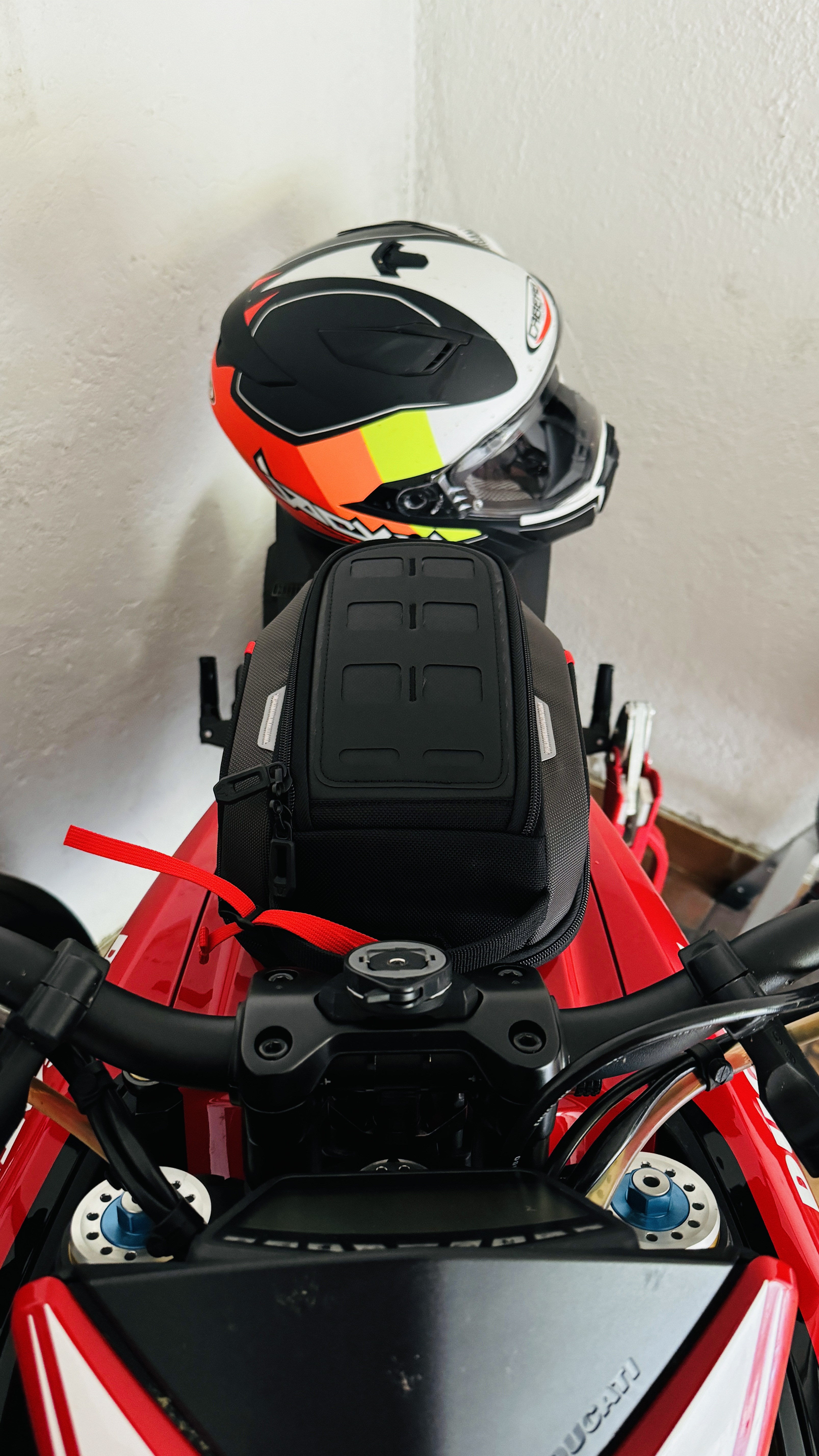

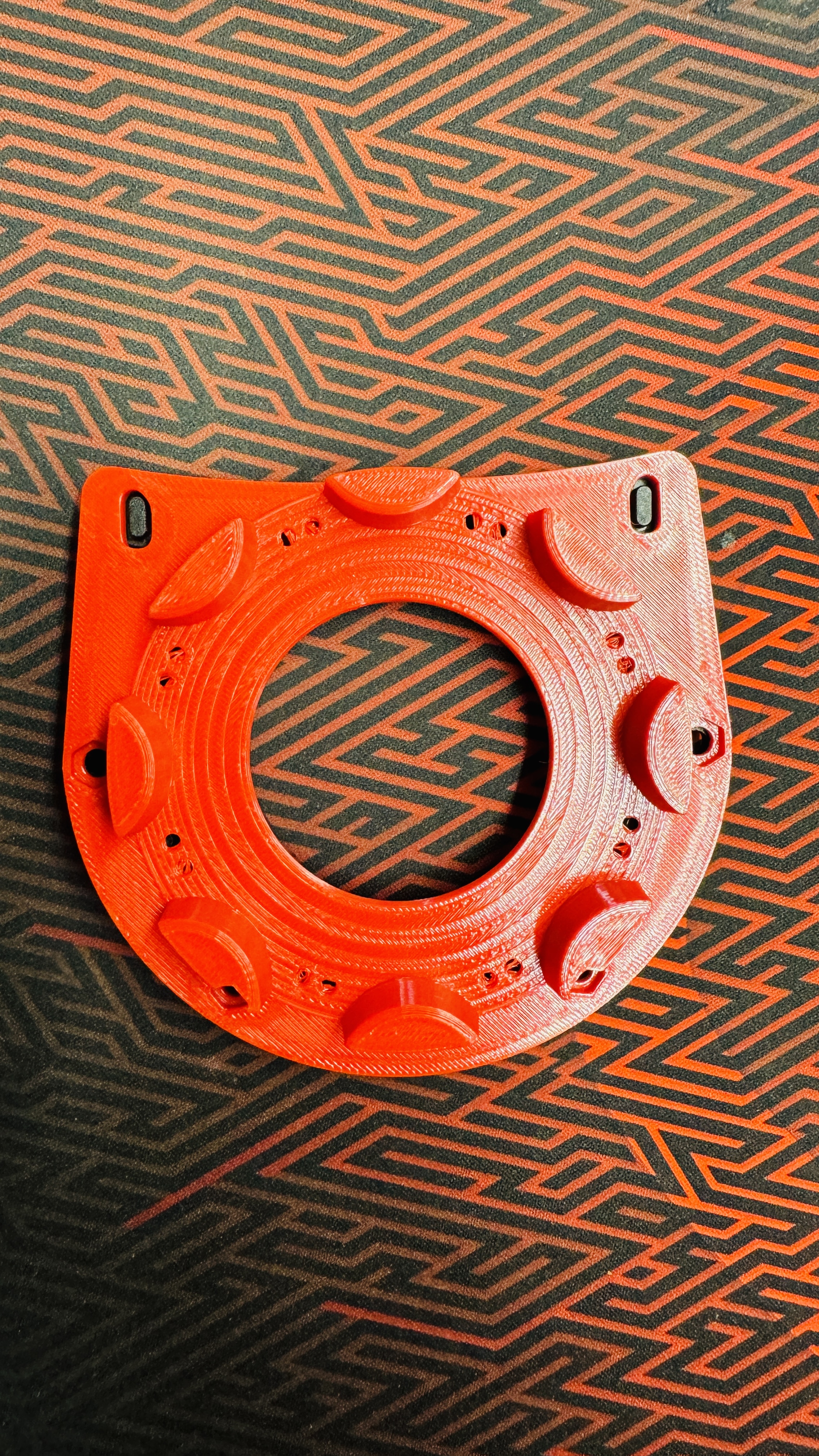

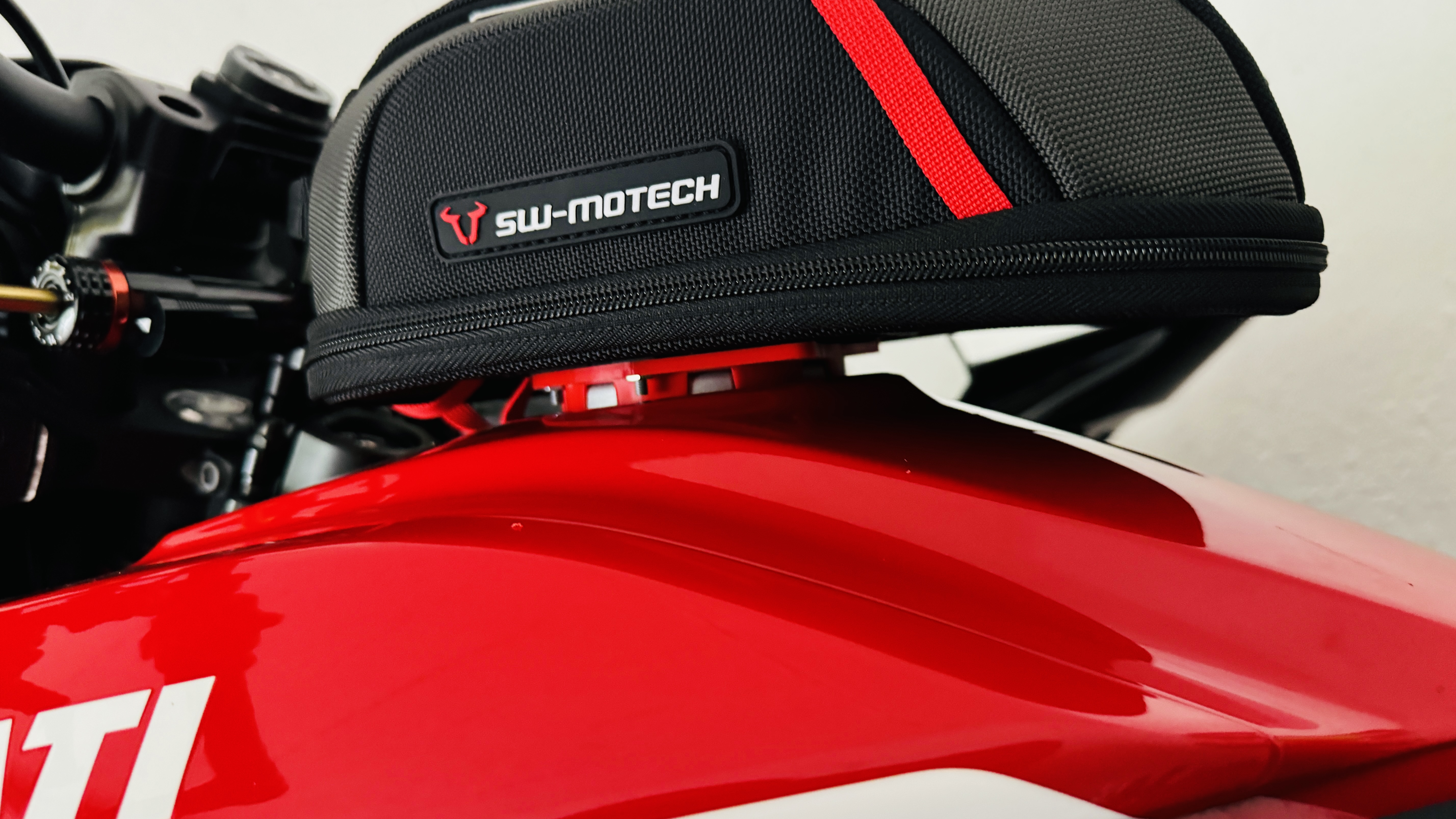

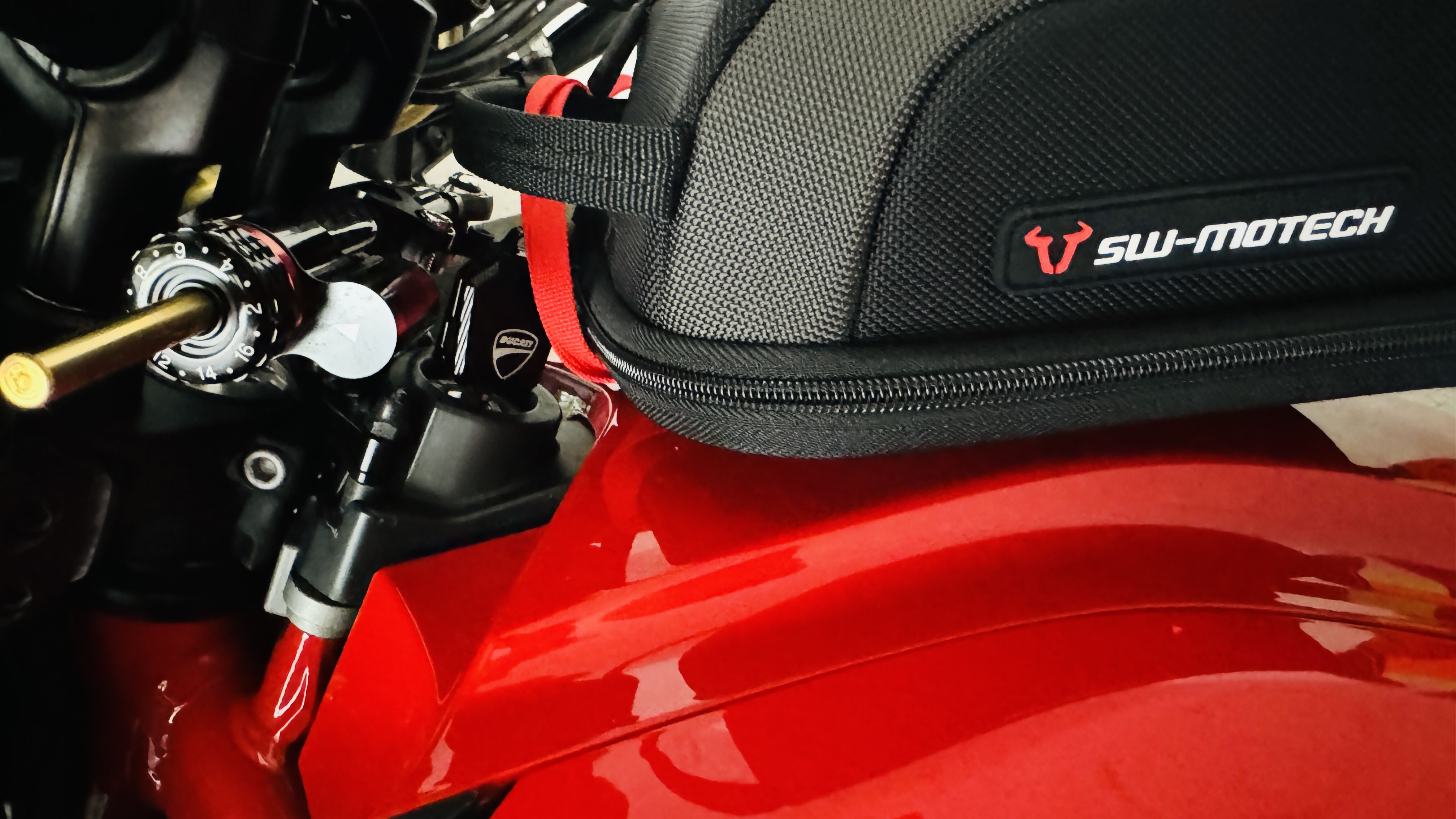

KCB Geschrieben 25. Juli 2024 Teilen Geschrieben 25. Juli 2024 Haben fertig ! 1 Zitieren Link zu diesem Kommentar Auf anderen Seiten teilen Mehr Optionen zum Teilen...
SMY Geschrieben 25. Juli 2024 Teilen Geschrieben 25. Juli 2024 Hammer👍 Top Arbeit! 1 Zitieren Link zu diesem Kommentar Auf anderen Seiten teilen Mehr Optionen zum Teilen...
