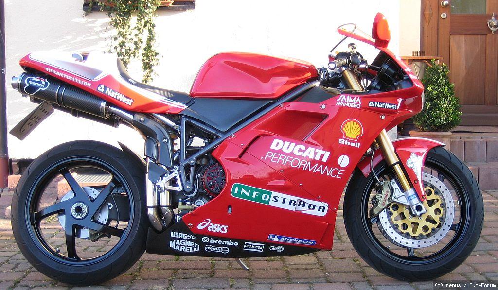

950erSP Posted May 17, 2021 Share Posted May 17, 2021 Am 15.5.2021 um 14:38 schrieb McQuade: Hallo zusammen, hier gibt es ja doch einige eifrige Folierer 😉 Mich würde ja doch mal interessieren wie lange so eine Folierung am Motorrad hält! Ausgehend davon das man sie nicht regelmäßig wechselt, da man soviel Spaß dran hat 🤣  MfG Kann man nicht so pauschal sagen; kommt drauf an, wieviele Ecken/Spitzen/Schriftzüge die Folierung hat. Die lösen sich nämlich zwangsweise beim Gebrauch/Putzen ect. immer etwas... Hatte mal meine 916 1:1 im "Foggydesign" beklebt und hab wegen den Ecken/Spitzen, nach einer Saison, die Verkleidung komplett mit 600/800 er Schleifflies angeraut und mit Klarlack überziehen lassen. ...und 4 Wochen später das Ding im Graben versenkt😬 4 Quote Link to comment Share on other sites More sharing options...

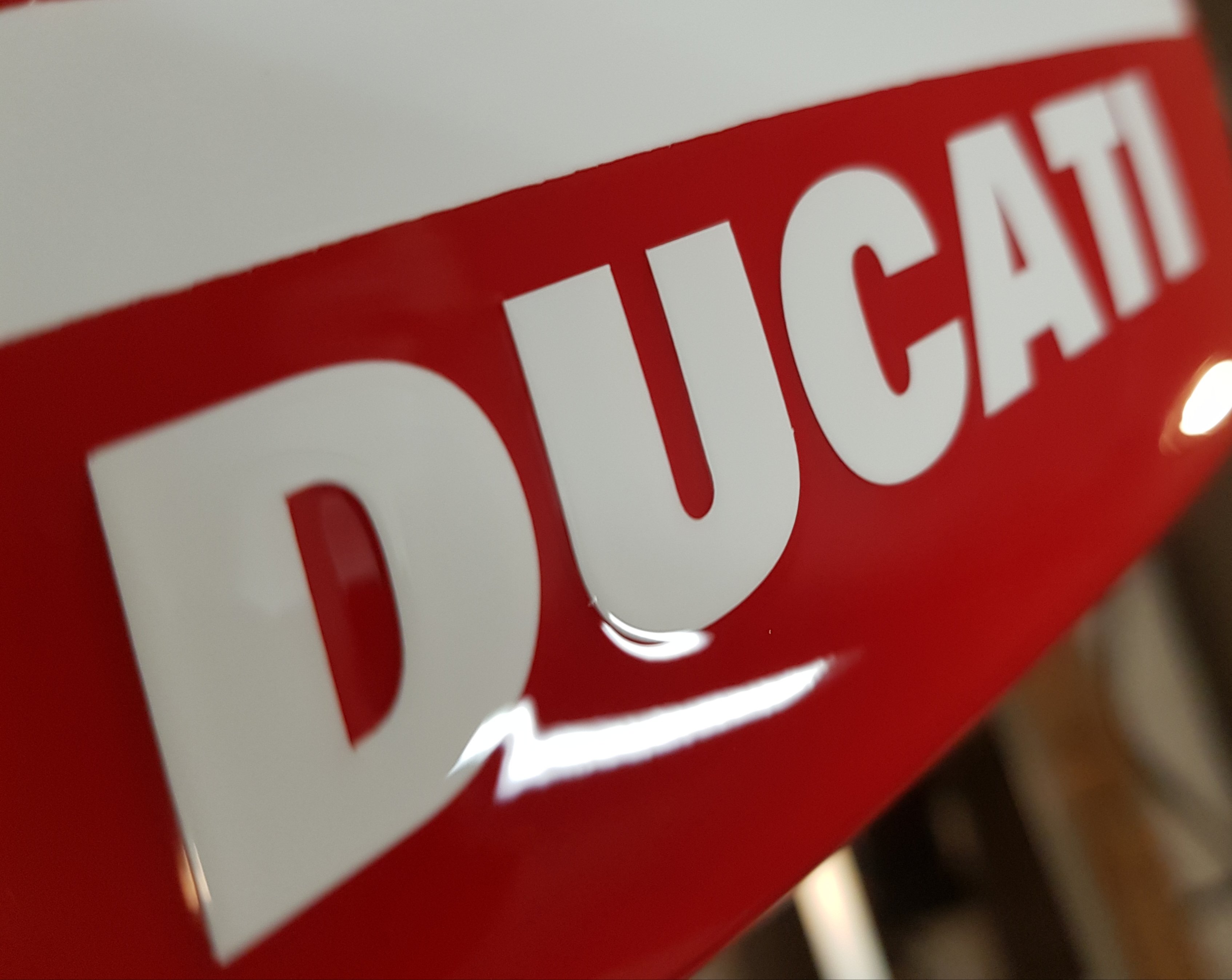

950erSP Posted June 25, 2021 Share Posted June 25, 2021 ...mit Klarlack drüber sollte ne Folierung/Schriftzüge ewig halten: Quote Link to comment Share on other sites More sharing options...
