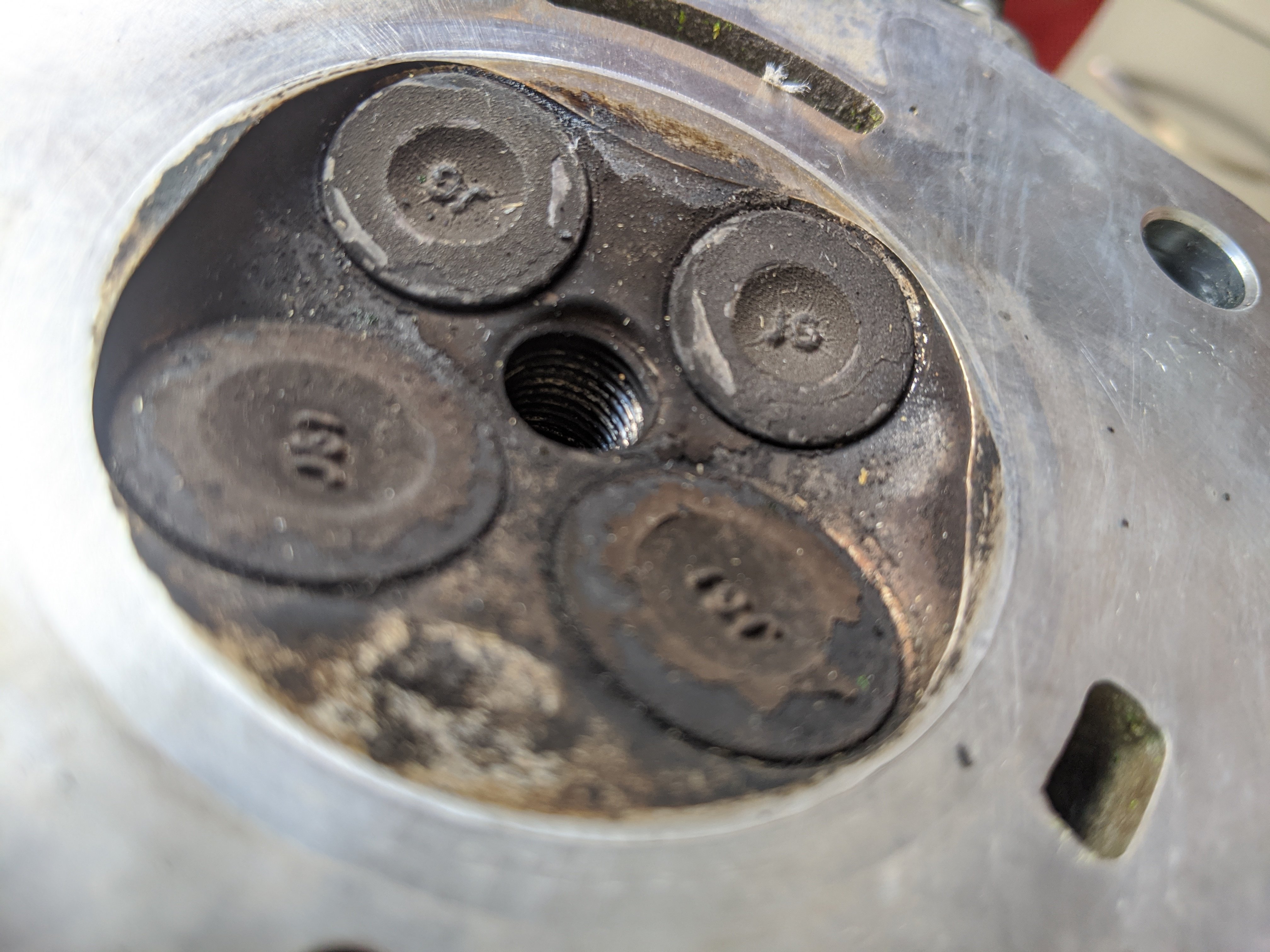

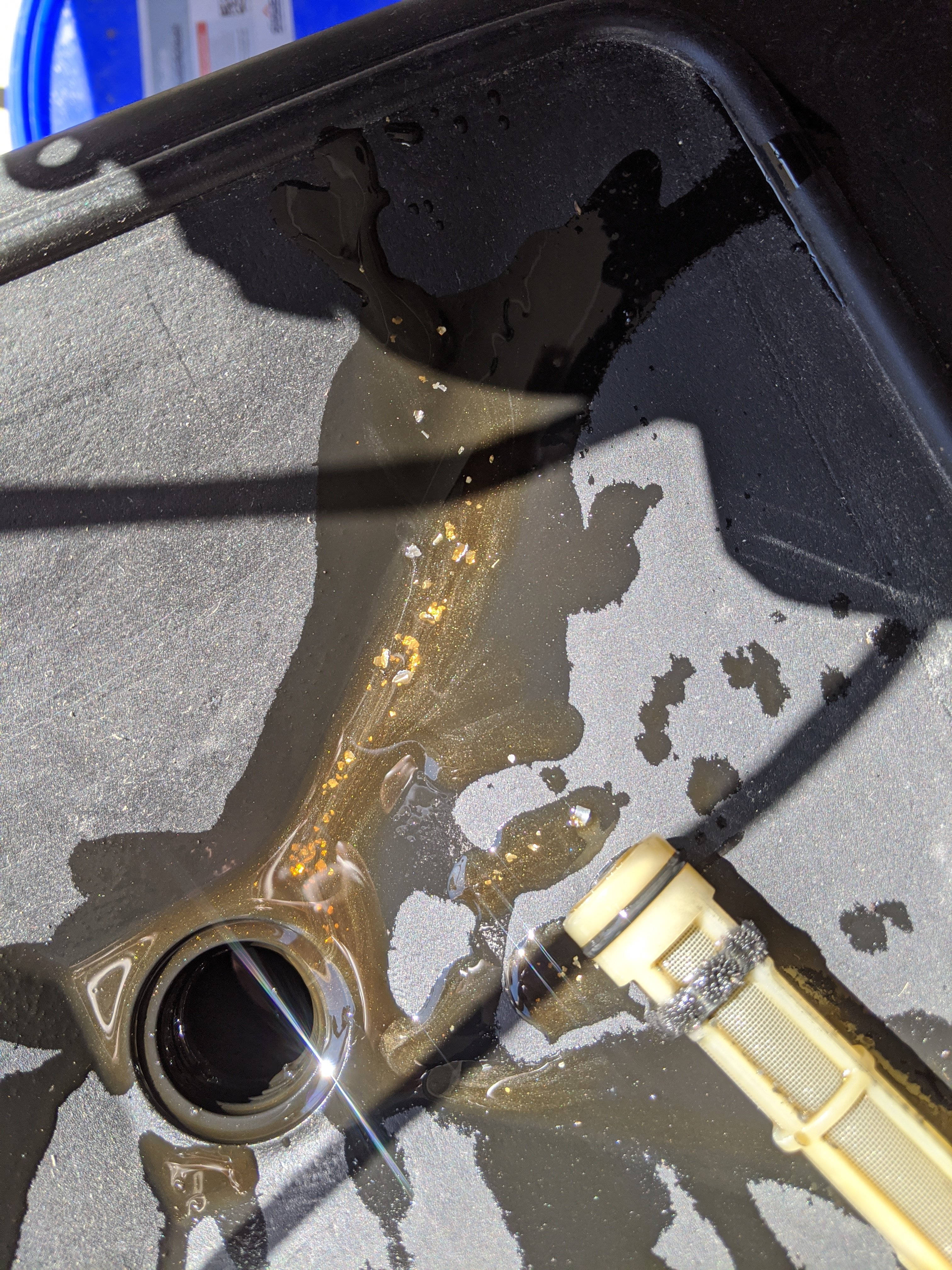

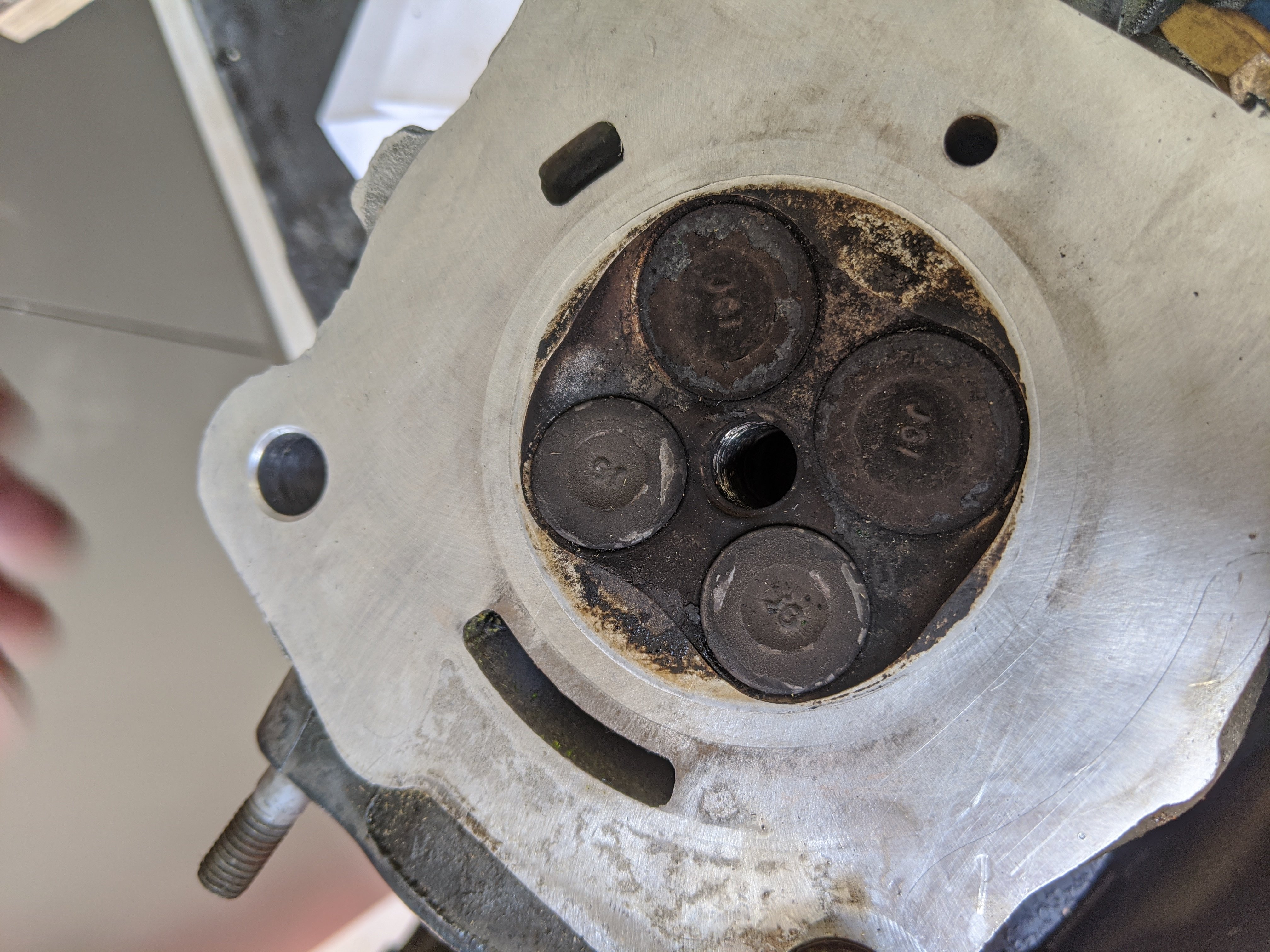

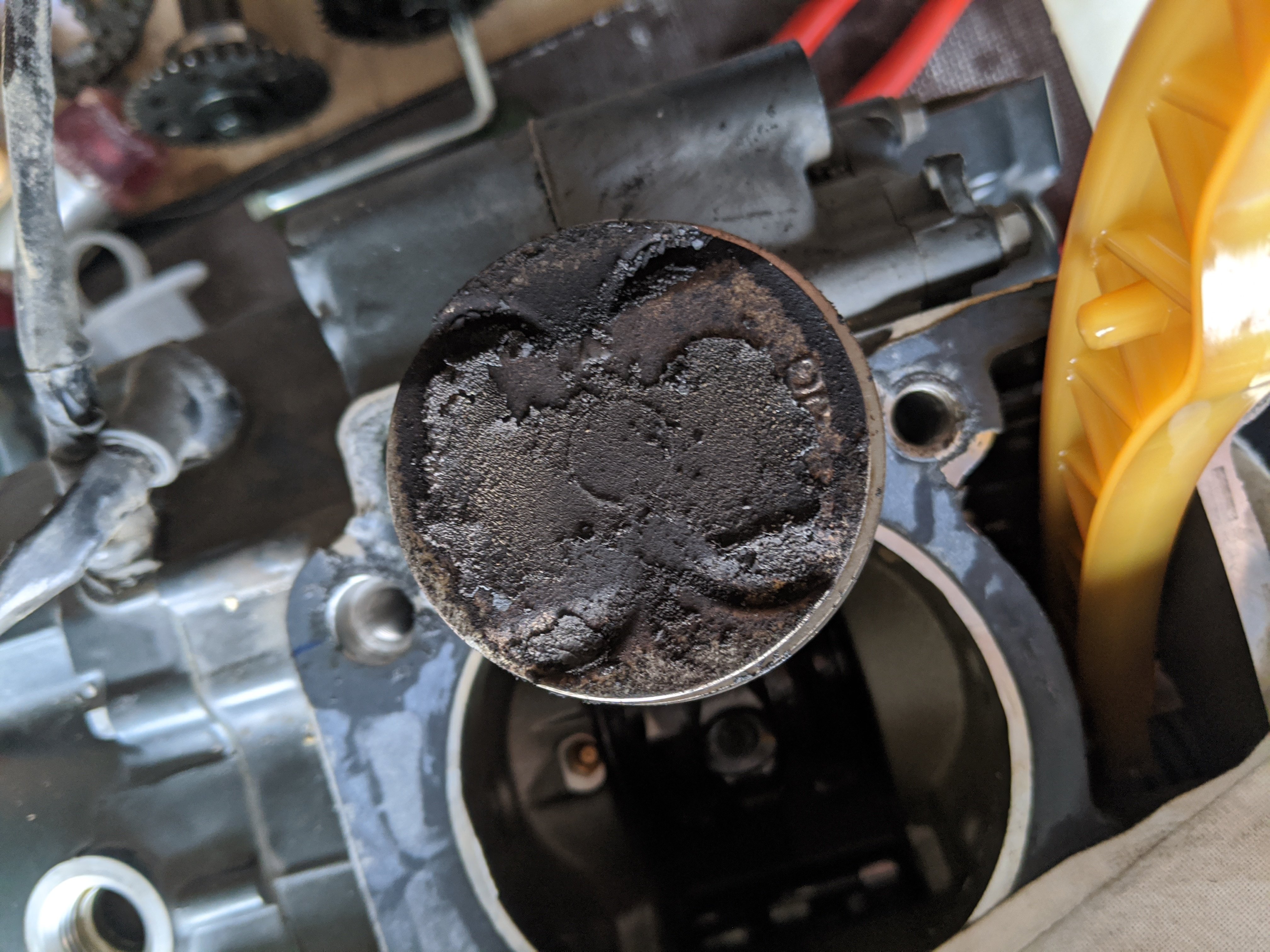

fb296 Geschrieben 8. Juli 2020 Autor Teilen Geschrieben 8. Juli 2020 (bearbeitet) Hallo! mittlerweile sind ja ein paar Tage vergangen und ich habe die Kompression gemessen. Natürlich kalt, weil warm ging ja nur noch schlecht. Waren jedenfalls nur noch max. 2bar. Ich habe darauf hin den Motor komplett raus genommen und auch auf gemacht. Ventile sind schonmal keine abgebrochen. Was der Grund für die fehlende Kompression letzten Endes war kann ich nicht final sagen. Das Pleuel hatte jedoch zusätzlich noch einiges an radialem Spiel auf der Kurbelwellenseite (daher wahrscheinlich die vielen Spähne im Öl). Und letzteres kann ich ohne einiges an Spezialwerkzeug wohl sicher nicht reparieren. Daher liegt der Motor jetzt erstmal in Einzelteilen bei mir im Schrank... Eine Reparatur beim KTM-Händler wird sich hier wirtschaftlich sicher auch nicht mehr lohnen Bearbeitet 9. Juli 2020 von fb296 1 Zitieren Link zu diesem Kommentar Auf anderen Seiten teilen Mehr Optionen zum Teilen...
