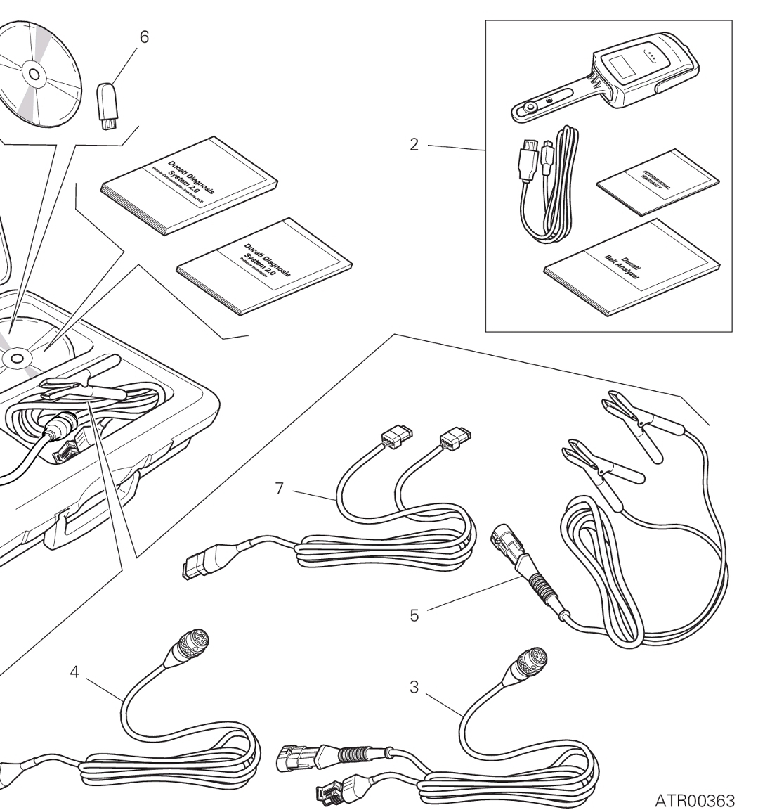

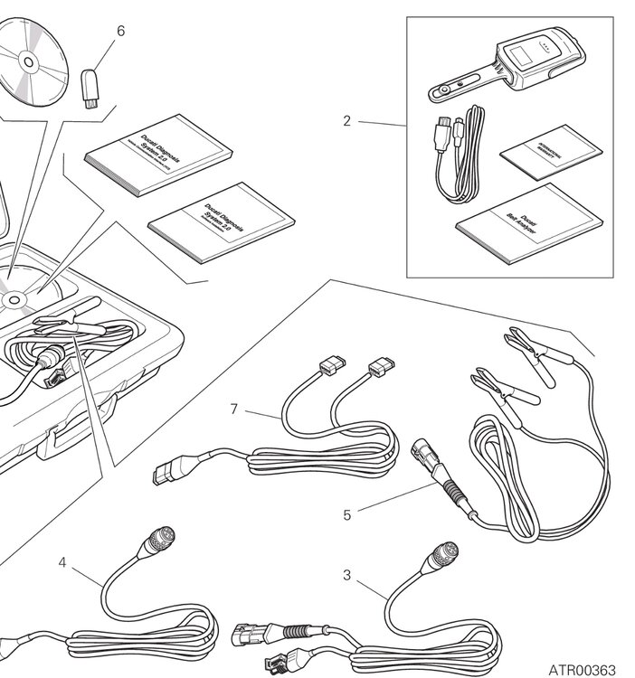

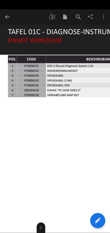

mabou950 Posted January 13, 2023 Share Posted January 13, 2023 Für die 950'er ist im Teilekatalog folgendes gelistet: Quote Link to comment Share on other sites More sharing options...

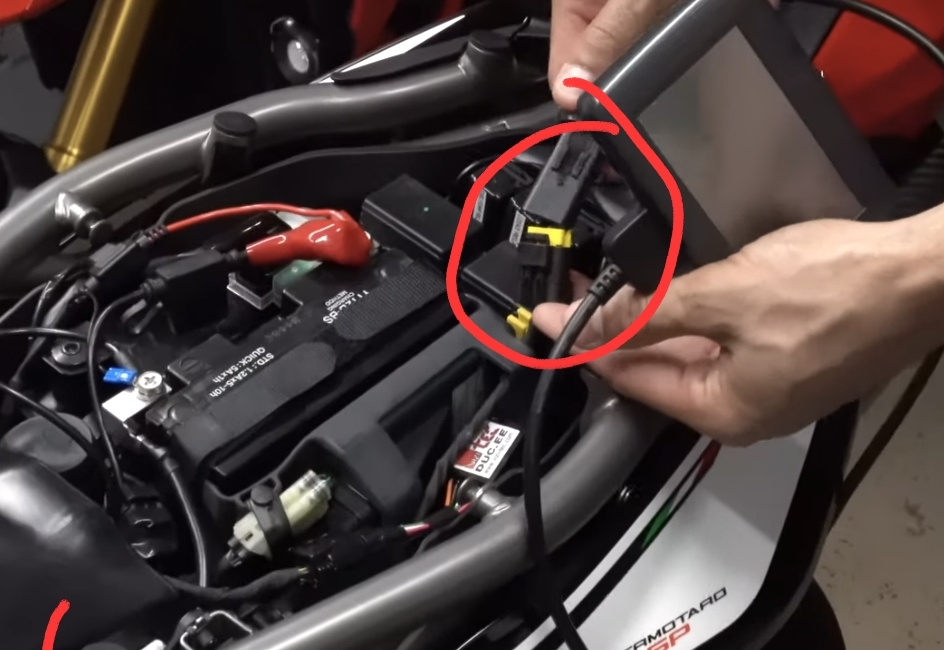

Duffyhs Posted January 14, 2023 Share Posted January 14, 2023 (edited) @mabou950 ja klar, da handelt es sich aber um Ducati internes Material, und nicht um Drittanbieter In Wirklichkeit geht es darum den Kontakt mit dem motorrad herzustellen, mittels EINEM einzigen Steckers, der im Heck unter der Sitzbank lauert. und der sieht so aus wie hier dargestellt https://www.amazon.de/gp/product/B08V1RVHMF/ref=ox_sc_act_title_2?smid=AW2G4RF3QSO4M&psc=1 also der KLEINE Stecker der stellt die Verbindung zum Moped her Edited January 14, 2023 by Duffyhs 1 Quote Link to comment Share on other sites More sharing options...
mabou950 Posted January 14, 2023 Share Posted January 14, 2023 (edited) @sbickel Jetzt aber: (Hoffe das passt) Edited January 14, 2023 by mabou950 1 Quote Link to comment Share on other sites More sharing options...
