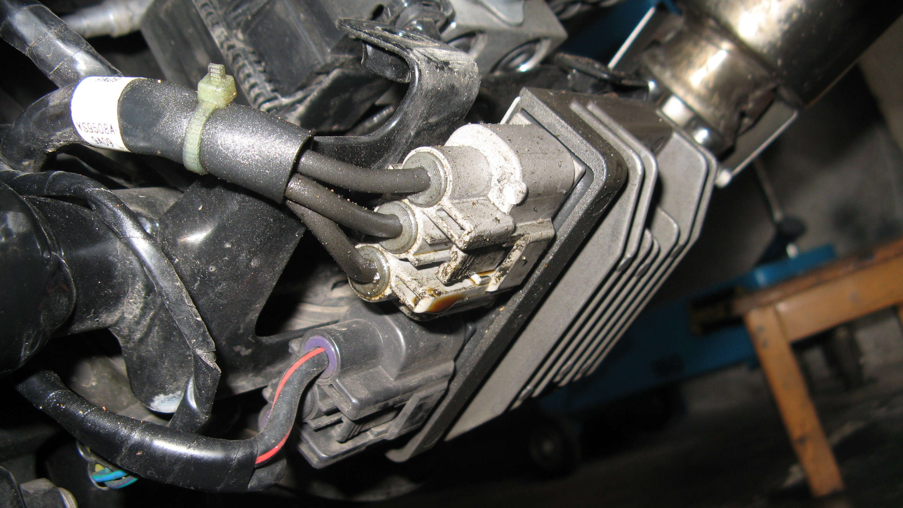

Öl im/an Spannungsregler Hypermotard 821
Silver Rider replied to Matthias-Claudio's topic in Technik allgemein
Also wenn ich das richtig verstehe, " am Kabel von der Lichtmaschine zum Regler " bei diesen tritt dann am Stecker das Öl aus. Wirklich helfen kann da nur ein Ölstop im Kabel in der Lichtmachine oder kurz danach. Ich hatte dieses problem von Anfang an bei meiner Speed Twin und viele andere auch. Manche bekamen eine neue Lichtmaschine auf Garantie und hatten das Problem einige Zeit später wieder. Ich mache einmal im Jahr den Stecker zum Regler sauber. Ich lasse ihn über Nacht senkrecht hängen zum abtropfen. Am nächsten Tag wird mit Kontaktspray alles sauber abgesprüht . Das komische dabei, es wird immer weniger mit dem Öl. Jetzt bei 50 Tkm kommt fast garnichts mehr. Ach ja, der Funktion vom Regler hat aber dieses Öl keinen Abbruch getan. Ich habe es halt gesehen weil ein Tropfen Öl am Boden war. und dann " siehe oben " Als ich den Stecker abgenommen habe war auch allesmit Öl geflutet Dass in der Lichtmaschine (Rotor) sich immer etwas Öl befindet soll ja nichts ungewöhnliches sein . Bei Leitungen von der Lima zu einem hoch gelegten Regler soll das angeblich nicht vorkommen. Bei meinem Twin ist der Regler hinterm Motor ganz unten Grüße gerhard -
