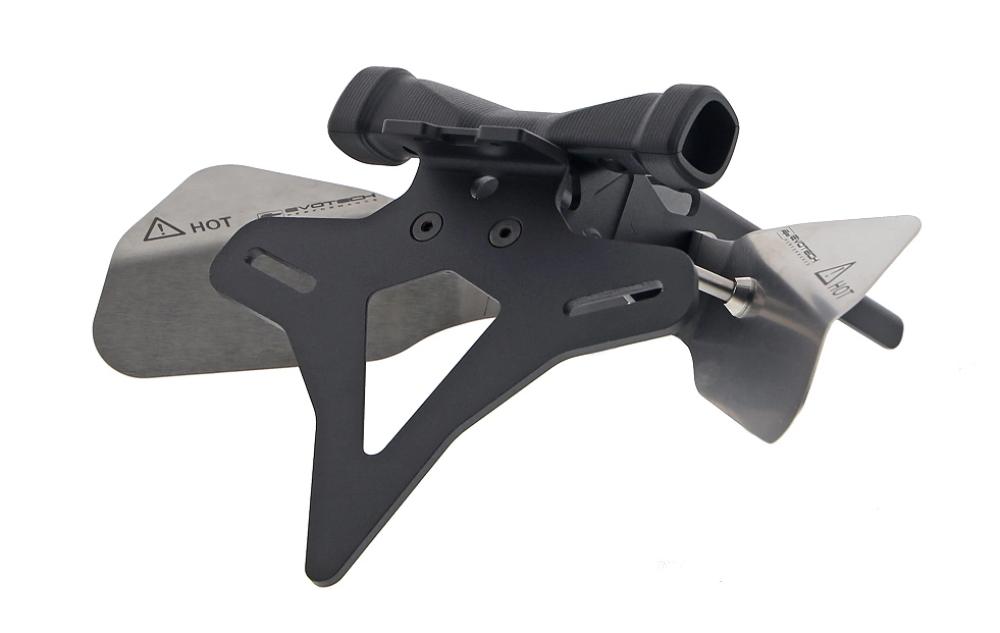

Wer fährt denn diesen Kennzeichenhalter und kann mir dazu sagen:
Werden die Hitzeschilde unbedingt benötigt oder kockeln ohne die Blinker/Kennzeichen durch den heißen Abgasstrom ab?
ich wuerde da nicht darauf verzichten;-) die ersten, die ich hatte, waren materialmaessig duenner und einer ist gebrochen. ich habe aber anstandslos ersatz (dickeres material) erhalten. der originalwinkel ist zu steil (flach - ja nach stand/blickpunkt;-) )und wurde von mir mittels alukeil verringert (alles typisiert, um keine probleme mit der rennleitung zu haben).

Wo hast du denn den Keil untergelegt?
1) Unter den Träger am Rahmen
2) Unter die Trägerplatte fürs Kennzeichen

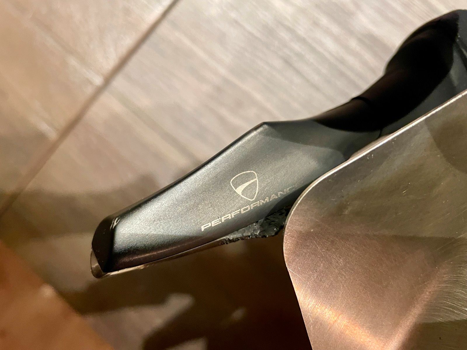

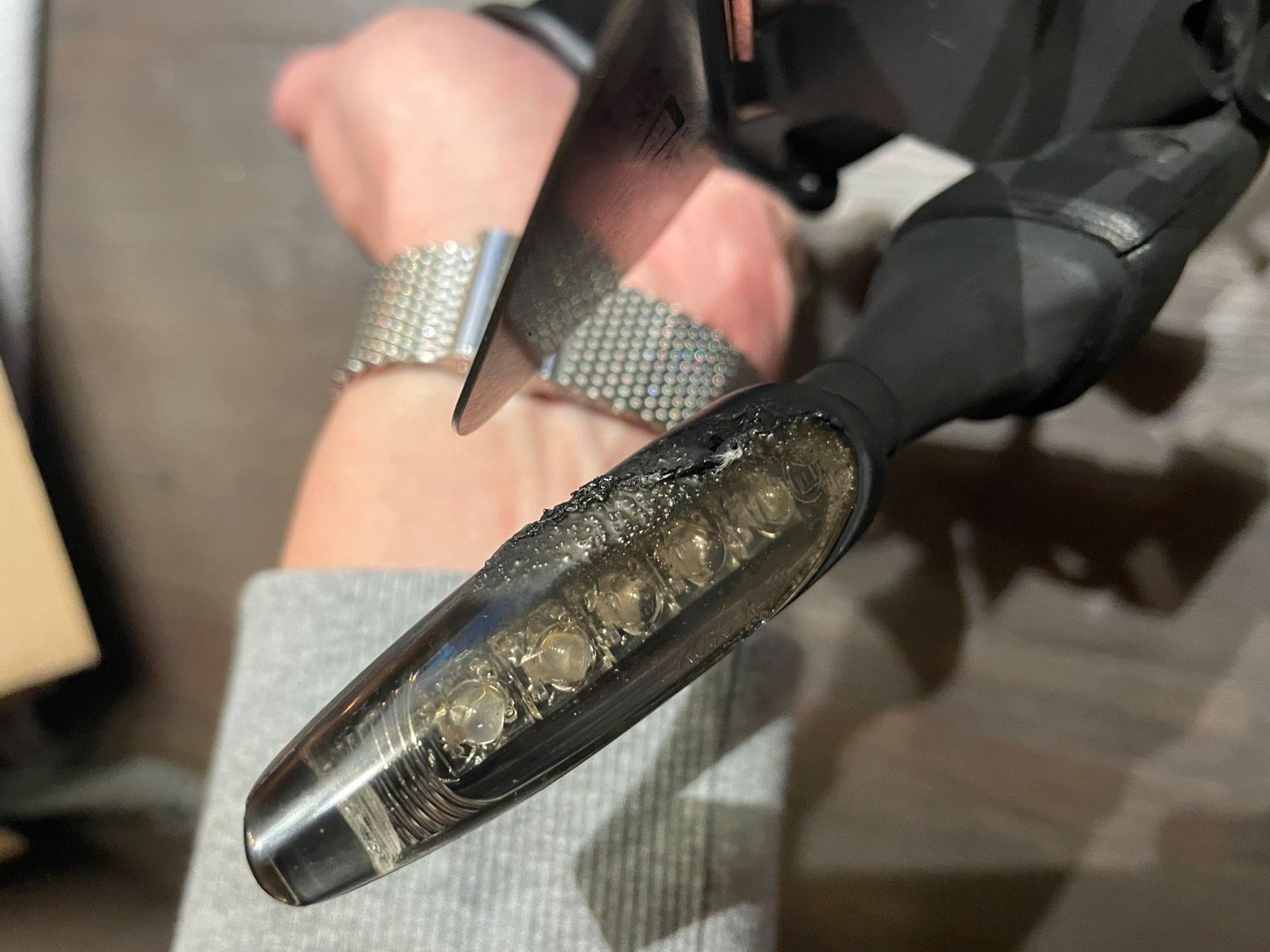

Hier gibt's die Antwort auf die Frage: Werden die Hitzeschutzschilde wirklich benötigt?
Er hat's zuerst ohne probiert!

Ganz ehrlich, selber schuld 🤷🏻
Es gibt zig Möglichkeiten Blinker zu befestigen. Wenn sie direkt da sind wo das heisse rauskommt, was erwartet man da 🤭
