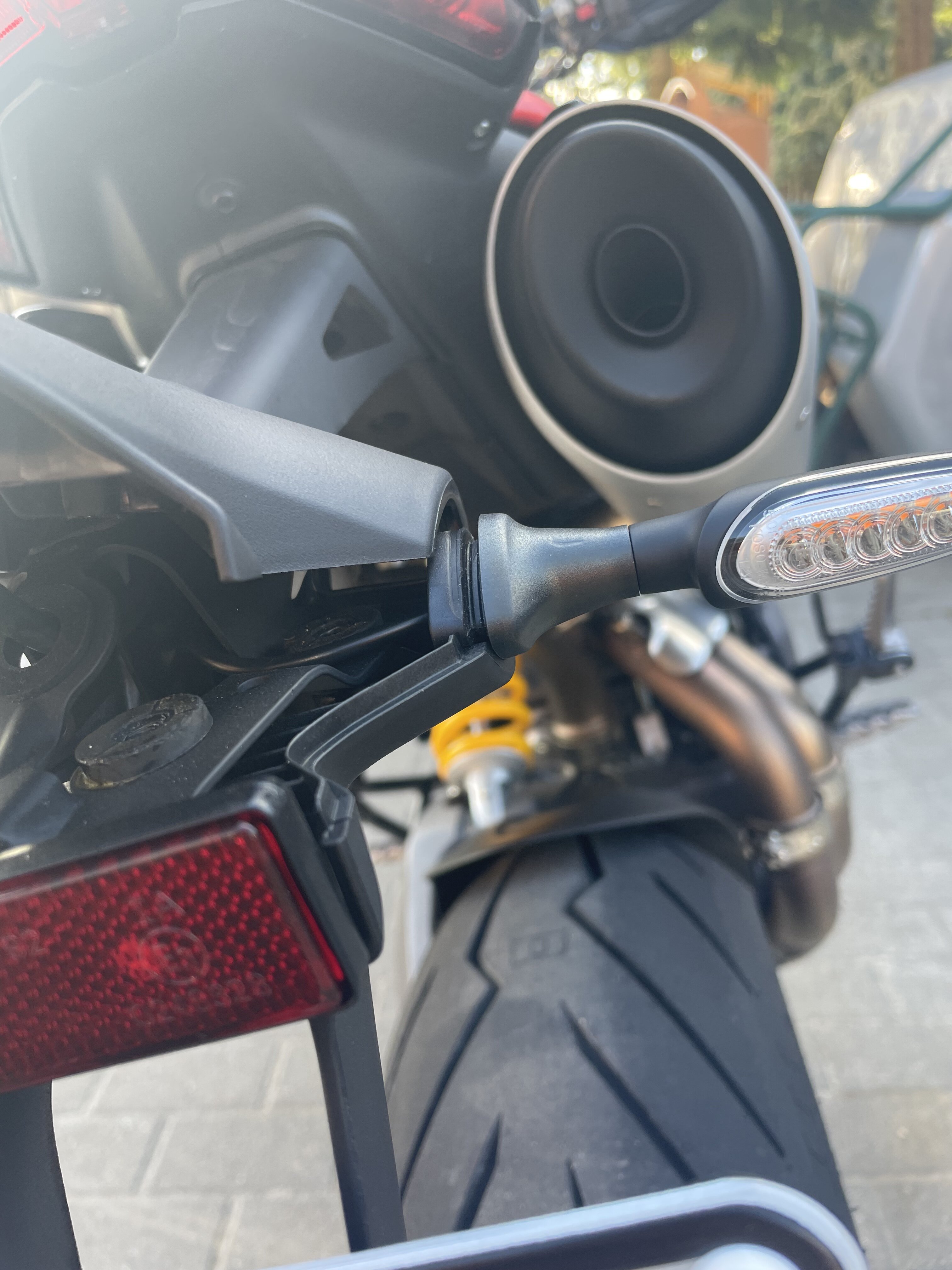

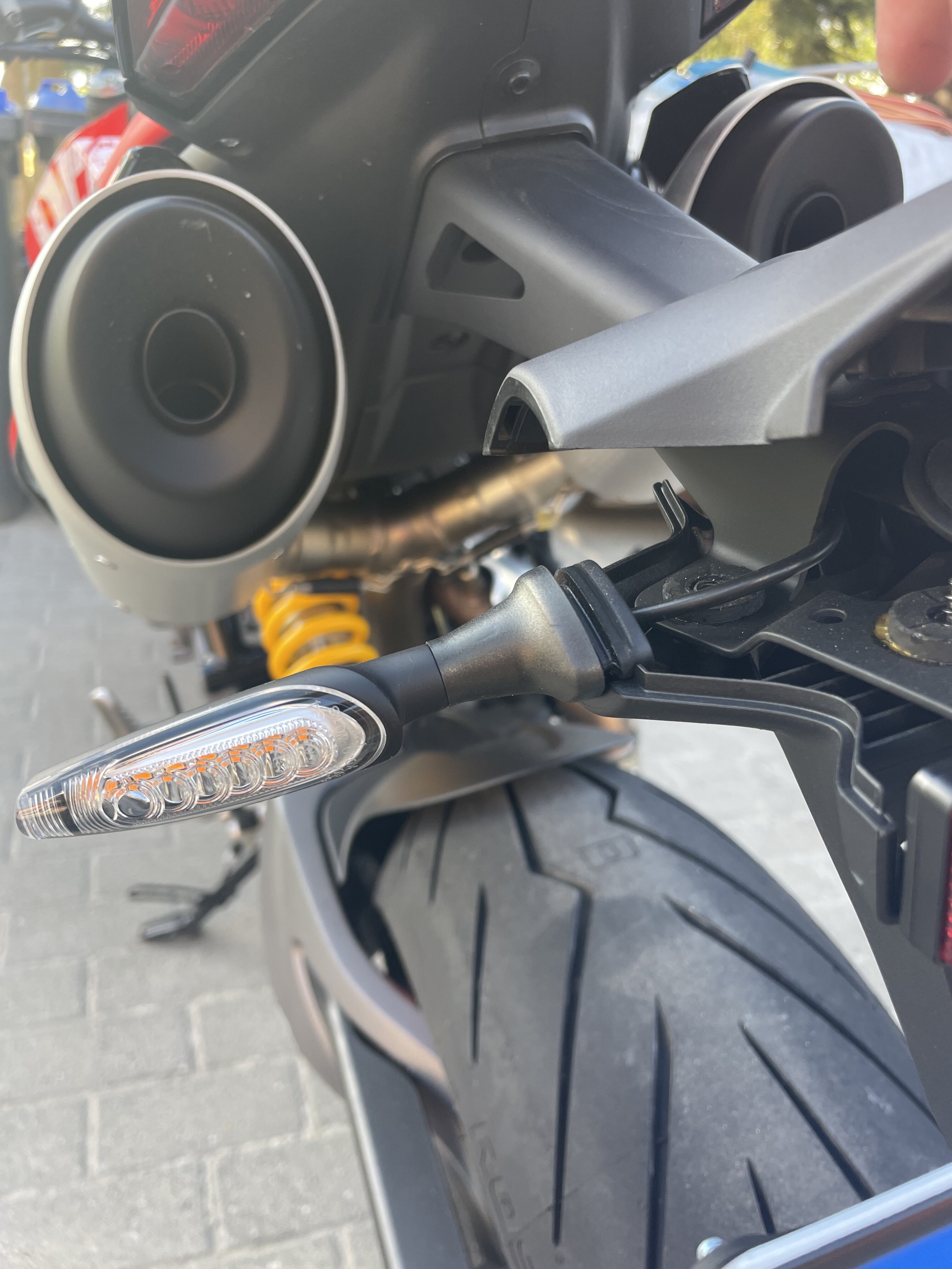

JimPanse193 Geschrieben 2. September 2022 Teilen Geschrieben 2. September 2022 Hi, Ich bin jetzt seit 2 Tagen stolzer Besitzer einer Hyper RVE und benötige dringend einen anderen Kennzeichenhalter. Die vorherigen Beiträge habe ich etwas überflogen und habe ein paar gute Halter gefunden die mir zusagen würden. Aber ich habe bei meiner Hyper von Werk aus, die Zubehör Lauflichtblinker verbaut. Nun zu meiner Frage: Hat jemand einen Halter wo ich die Zubehör Lauflichtblinker montieren kann? LG Zitieren Link zu diesem Kommentar Auf anderen Seiten teilen Mehr Optionen zum Teilen...

JimPanse193 Geschrieben 4. September 2022 Autor Teilen Geschrieben 4. September 2022 Am 2.9.2022 um 12:13 schrieb Duffyhs: die lassen sich doch sicher bei jedem Halter montieren warum sollten sie denn nicht ? zeig mal ein Bild, bitte Die werden durch Ober- und Unterschale gespannt. Ich habe noch keine KZH gesehen wo das auch so ist. Die sind ja meist zum schrauben wenn ich mich nicht täusche. Zitieren Link zu diesem Kommentar Auf anderen Seiten teilen Mehr Optionen zum Teilen...

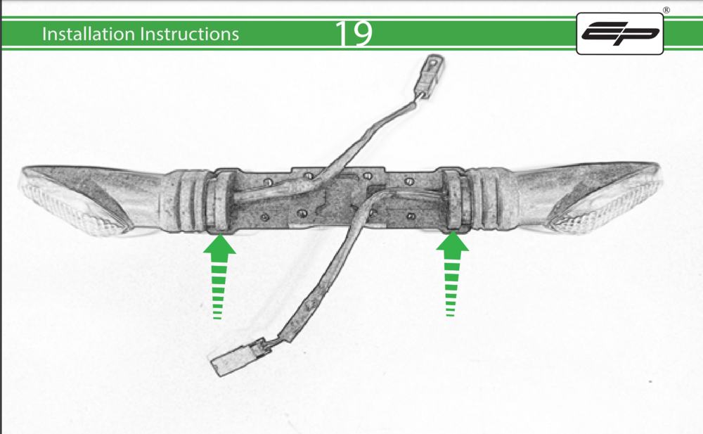

Duffyhs Geschrieben 4. September 2022 Teilen Geschrieben 4. September 2022 (bearbeitet) doch, der von EVOTECH dürfte tatsächlich passen für diese Blinker hier : https://evotech-performance.com/collections/ducati-hypermotard-950-rve-2020/products/ep-ducati-hypermotard-950-rve-tail-tidy-2020-onwards Bearbeitet 4. September 2022 von Duffyhs 2 Zitieren Link zu diesem Kommentar Auf anderen Seiten teilen Mehr Optionen zum Teilen...

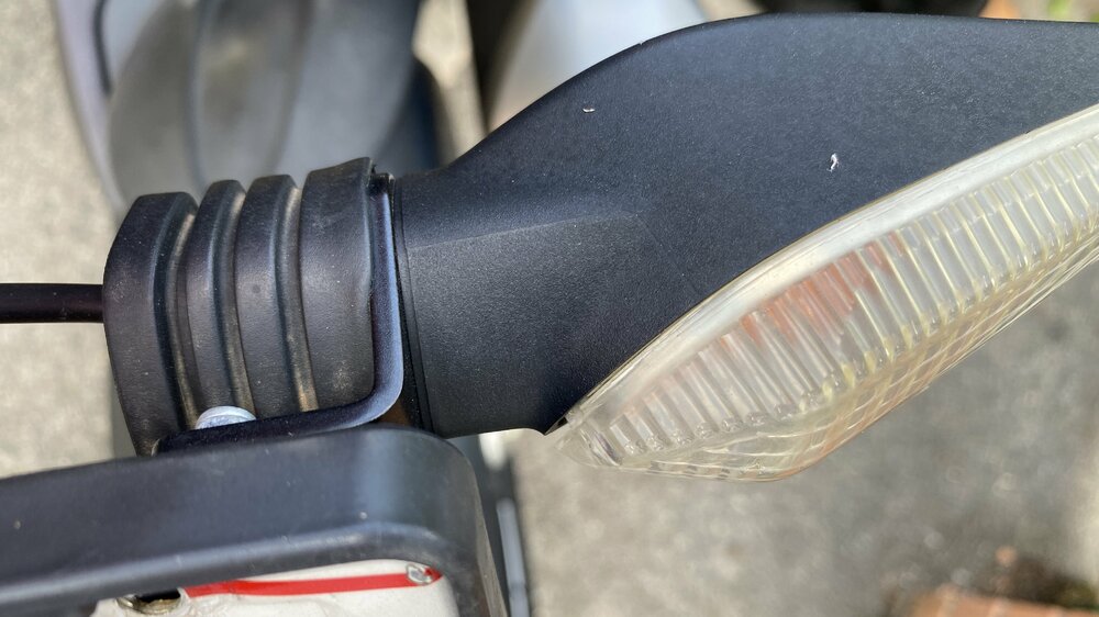

Duffyhs Geschrieben 5. September 2022 Teilen Geschrieben 5. September 2022 (bearbeitet) aber, da ich heute meine Hyper aus 2015 wieder zurückbekommen habe, nach 9 Wochen Werkstattaufenthalt, habe ich mir mal diese Blinker angesehen Die sehen nicht anders aus, können aber auch auf JEDEN Kennzeichenhalter montiert werden. ich mach mal ein Bild für euch, später Bearbeitet 5. September 2022 von Duffyhs Zitieren Link zu diesem Kommentar Auf anderen Seiten teilen Mehr Optionen zum Teilen...
Duffyhs Geschrieben 5. September 2022 Teilen Geschrieben 5. September 2022 anbei das versprochene Bild des Kennzeichenhalters/Blinkers 1 Zitieren Link zu diesem Kommentar Auf anderen Seiten teilen Mehr Optionen zum Teilen...
Stussy Geschrieben 5. September 2022 Teilen Geschrieben 5. September 2022 (bearbeitet) Am 4.9.2022 um 11:33 schrieb Duffyhs: doch, der von EVOTECH dürfte tatsächlich passen für diese Blinker hier : https://evotech-performance.com/collections/ducati-hypermotard-950-rve-2020/products/ep-ducati-hypermotard-950-rve-tail-tidy-2020-onwards Ja genau, ich fahre den Evotech https://www.evotechparts.com/de/Ducati-Hypermotard-950-SP-Kennzeichenhalter.html in Verbindung mit den SC Project S1 Töpfen. Nachteile: teurer als die meisten KH,mehr als die erlaubten 35 ? Grad , und musste die S1 leicht versetzen, sonst brennen die Blinker ab. Original und Termi Töpfe passen aber ohne versetzen etc. Bearbeitet 5. September 2022 von Stussy Zitieren Link zu diesem Kommentar Auf anderen Seiten teilen Mehr Optionen zum Teilen...
Duffyhs Geschrieben 6. September 2022 Teilen Geschrieben 6. September 2022 ACHTUNG, es sind 30° 1 1 Zitieren Link zu diesem Kommentar Auf anderen Seiten teilen Mehr Optionen zum Teilen...
