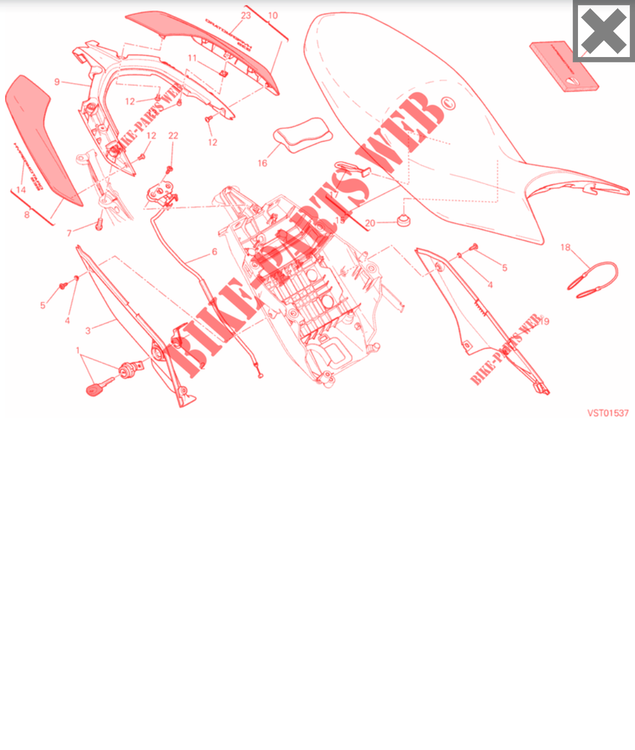

Matthias-Claudio Geschrieben 22. Juli 2021 Teilen Geschrieben 22. Juli 2021 Hallo Zusammen, mir stellt sich folgendes Problem. Ich habe meine Hypermotard mit montiertem Hyperstrada-Heck gekauft und dieses jetzt nach längerer Zeit demontiert, um die beiden Abdeckungen links und rechts (in rot) zu montieren. Eigentlich ein völlig simpler Umbau, doch mir fehlen Gewinde für die Schrauben? Ich habe keine Ahnung wie ich das Heck verschrauben muss. Ich habe die beiden Abdeckungen mit dem schwarzen Kunstoffteil verschraubt, passt alles perfekt, doch wie befestige ich diese Baugruppe am Motorrad? Die Schrauben können ja nur von unten verschraubt werden, doch ich habe keine Gewinde an dem Kunstoffteil? Sind hier evtl. Klemmmuttern gewesen ? Hoffe ihr versteht mein Problem, bei Unklarheiten folgen Bilder. Grüße Matthias Zitieren Link zu diesem Kommentar Auf anderen Seiten teilen Mehr Optionen zum Teilen...

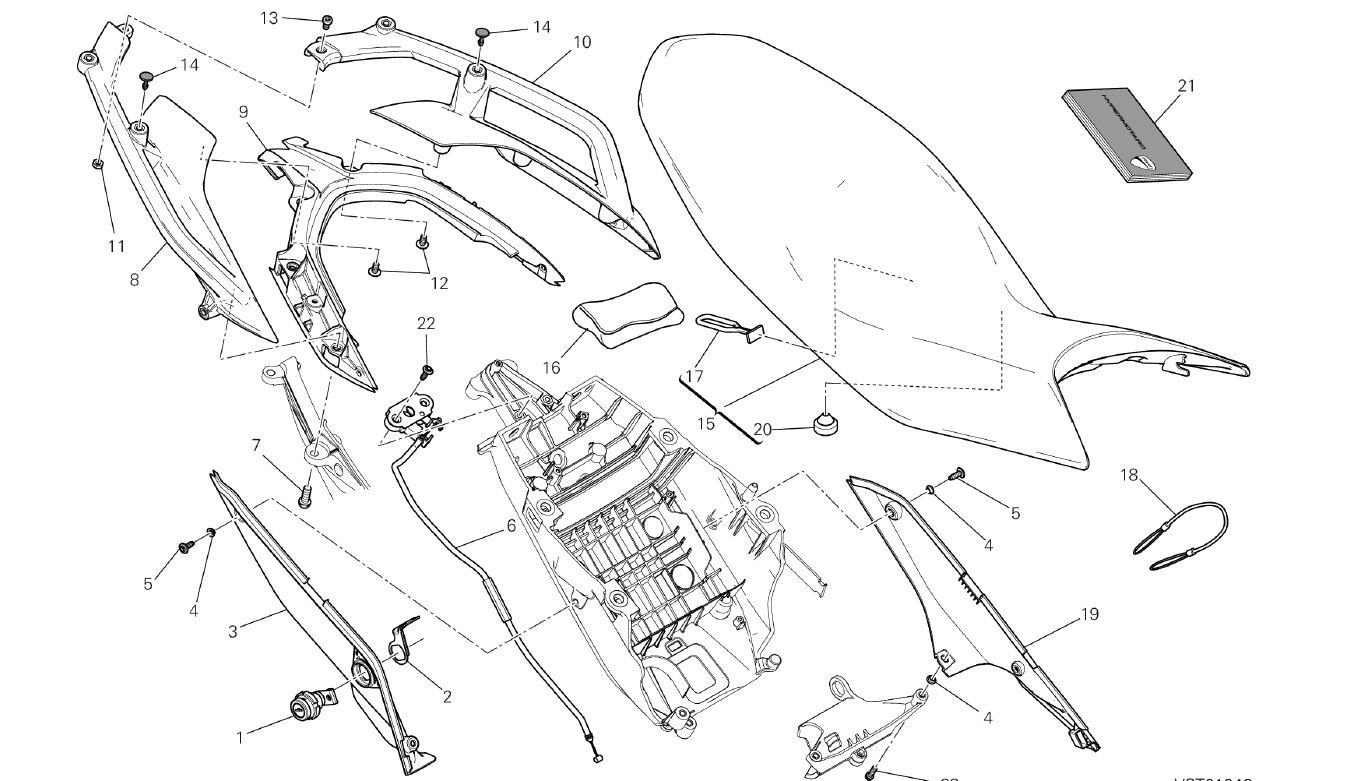

DUCA Geschrieben 22. Juli 2021 Teilen Geschrieben 22. Juli 2021 Hilft das weiter? Zitieren Link zu diesem Kommentar Auf anderen Seiten teilen Mehr Optionen zum Teilen...
mm63 Geschrieben 23. Juli 2021 Teilen Geschrieben 23. Juli 2021 Ich habe vor einiger Zeit mal bei einem Bekannten beim Umbau von Hypermotard auf Hyperstrada Heck geholfen. Dabei musste das Teil Nr. 9 auch getauscht werden: Dieses Teil hat bei der Hypermotard Gewindeeinsätze (wie auf dem Bild im vorigen Beitrag) und bei der Hyperstrada sind dort nur Durchgangslöcher da sich dort die Geweindeeinsätze in der "Reling" (den "Griffen") befinden, siehe Bild... Zitieren Link zu diesem Kommentar Auf anderen Seiten teilen Mehr Optionen zum Teilen...
Matthias-Claudio Geschrieben 24. Juli 2021 Autor Teilen Geschrieben 24. Juli 2021 Super, dann hat sich mein Problem nun geklärt. Ich wusste da kann irgendwas nicht richtig sein. Ich danke euch allen. Liebe Grüße Matthias 🙂 Zitieren Link zu diesem Kommentar Auf anderen Seiten teilen Mehr Optionen zum Teilen...
