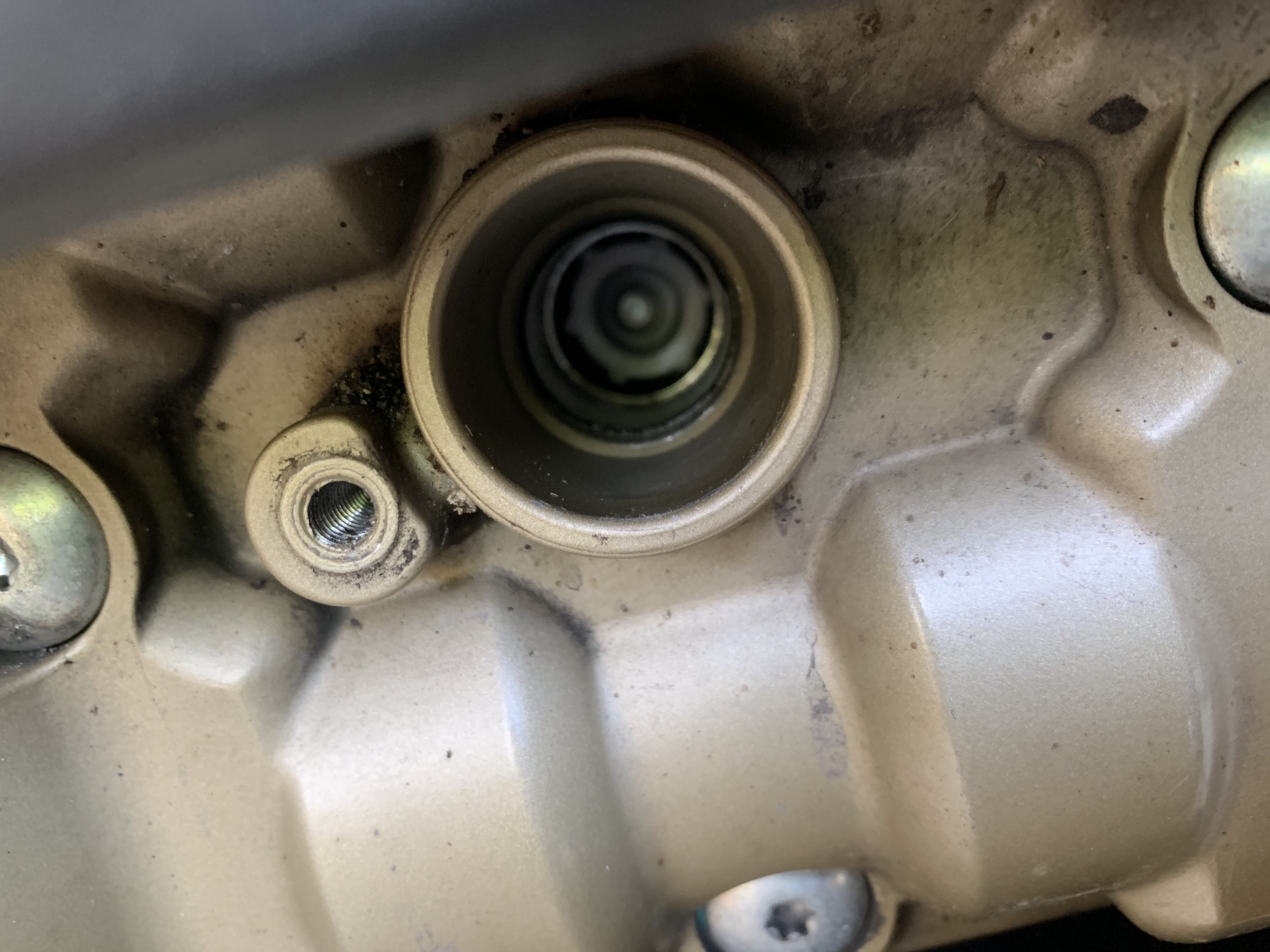

  10. Hab‘s mit einem umgebogenen Schweißdraht raus bekommen. Das sitzt einfach total fest auf der ZĂŒndkerze. Ich mach mal einen kleinen Tropfen Öl dran, damit sich das beim nĂ€chsten Mal besser löst.
  11. Das Gummi ist raus. ZĂŒndkerze ist trocken. Hab die ZĂŒndkerze in die Spule gesteckt, an Metall gehalten und gestartet. Es ist kein ZĂŒndfunke zu sehen. Muss Morgen mal die Spulen tauschen und dann schauen was passiert.
  12. Was ist das fĂŒr ein Gummi vor der ZĂŒndkerze? Und wie bekomme ich das raus? Gehört das noch zur ZĂŒndspule?
  13. Kann es vielleicht auch sein, dass durch meine vielen Startversuche einfach nur der horizontale Zylinder abgesoffen ist und deswegen nur der eine Zylinder lÀuft???
