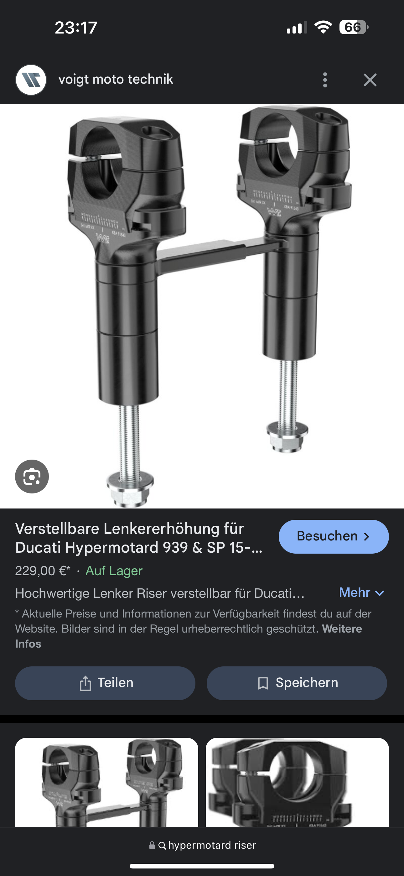

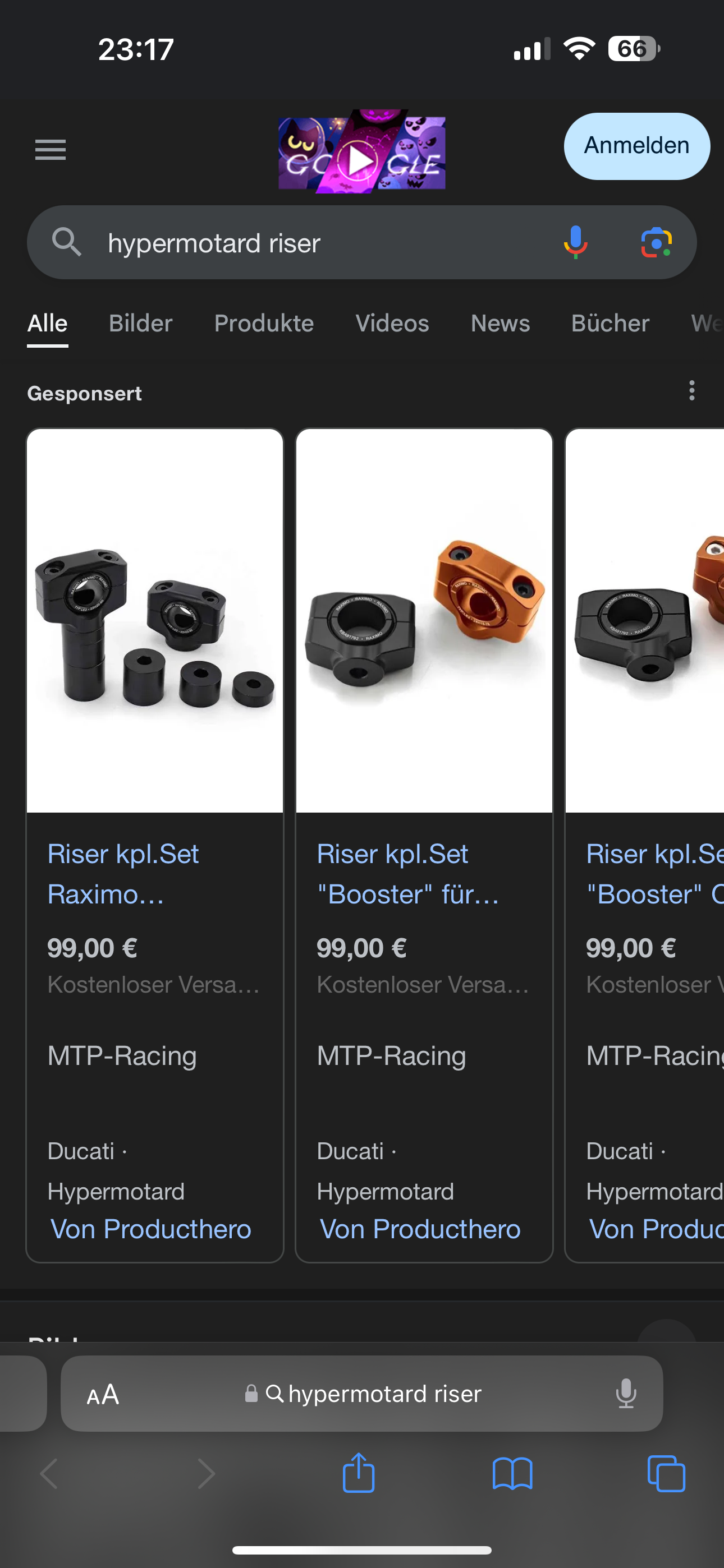

KCB Geschrieben 31. Oktober 2024 Teilen Geschrieben 31. Oktober 2024 Es gibt schon nen erhöhungssatz für die hyper . Aber sehr teuer und ob das so der Hit ist ? da die lenkerklemmung ja gummigelagert ist Orginal wird das Spiel ja dann noch mehr je höher der Lenker ist ! Oder es wird stumpf verpresst ohne Lagerung dann hast wahrscheinlich Mega Vibrationen auf dem Lenker . musst mal schauen bei Google findest die bestimmt ! hypermotard riser eingeben Zitieren Link zu diesem Kommentar Auf anderen Seiten teilen Mehr Optionen zum Teilen...
