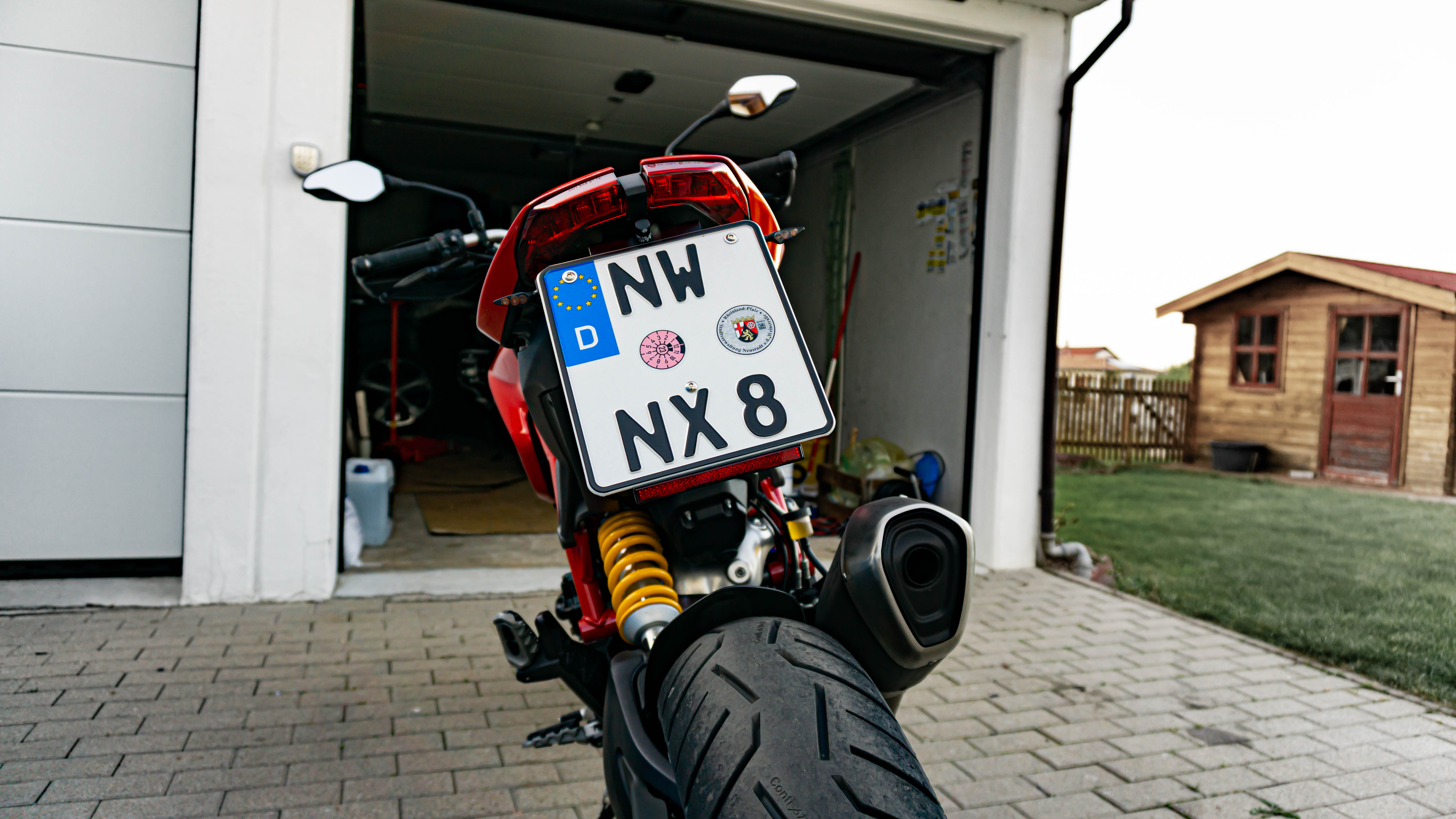

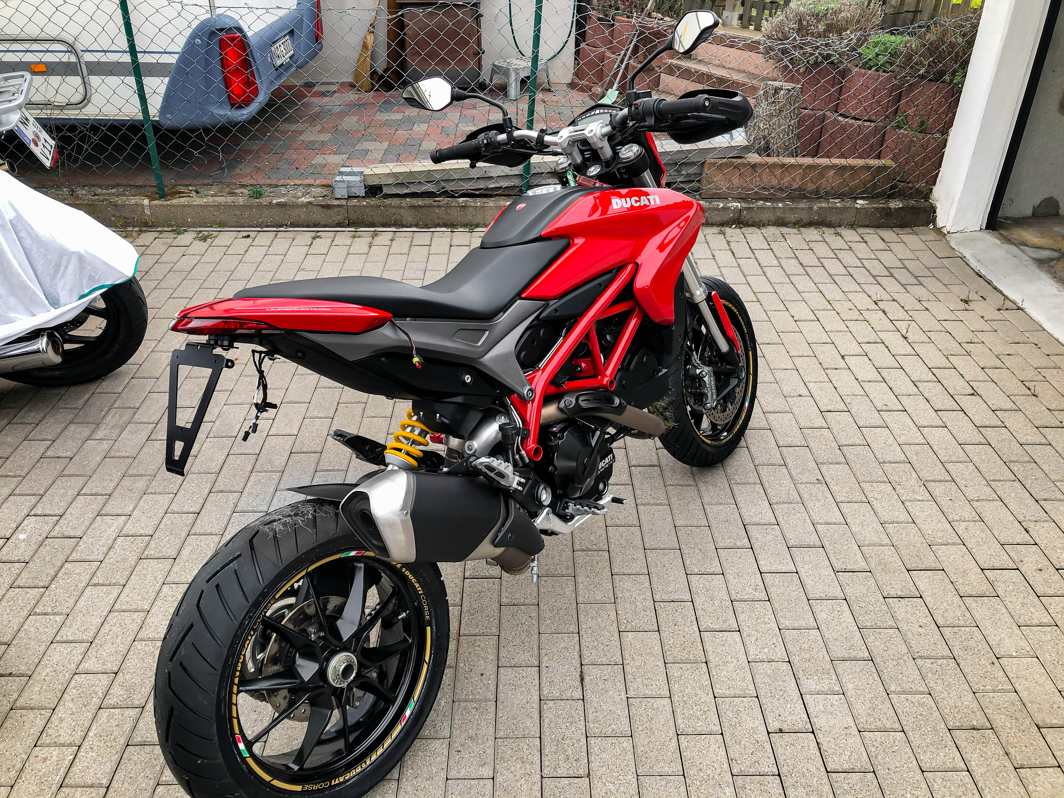

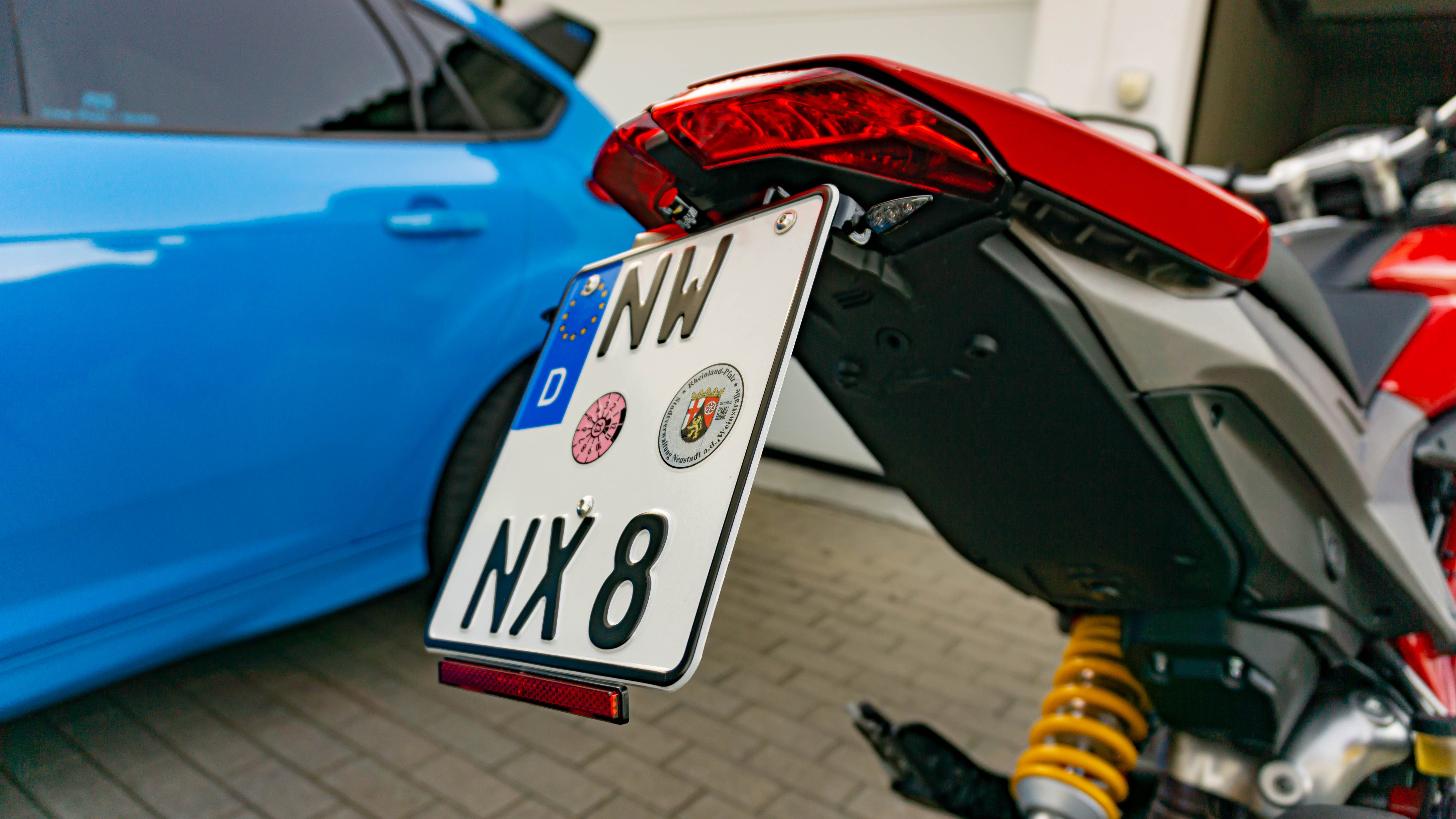

NicoRSX Geschrieben 27. April 2021 Teilen Geschrieben 27. April 2021 Moin!✌️ Falls jemand Interesse an einem sehr minimalistischen, einfachen und günstigen Kennzeichenhalter für die Hym821 (939/950... falls die Anschraubpunkte gleich wie an der 821 sind) hat, könnte ich weiterhelfen. Habe mir da mal was durch die Fräse laufen lassen... In meinem Fall sind die Blinker ''Kellermann micro rhombus dark'', der Reflektor und das Kennzeichenlicht (LED) von ShinYo mit E-Nummer, somit stessfrei. Wenn sich 2-3 Interessenten finden, würde ich ein paar Stück fertigen und auf Wunsch Pulverbeschichten oder Lackieren oder oder... meiner ist Lackiert! Die Laschen für die Blinker sind groß genug dimensioniert, um selbst Blinker mit M8er Gewinde zu befestigen. Das Kennzeichenlicht sollte nicht größer als das von ShinYo sein, da wenig platz für ein größeres ist, da der Anspruch war möglichst kurz und klein zu bauen! Ich würde 60€ für den Halter und die 2 Buchsen nehmen. Die Montage ist 'idiotensicher'😝, einfach den Originalen Halter abschrauben und den neuen an den hinteren 2 Befestigungsbuchsen anschrauben! Durch das 3mm Blech ist das ganze sehr stabil! Gruß Nico 😉 4 Link zu diesem Kommentar Auf anderen Seiten teilen Mehr Optionen zum Teilen...

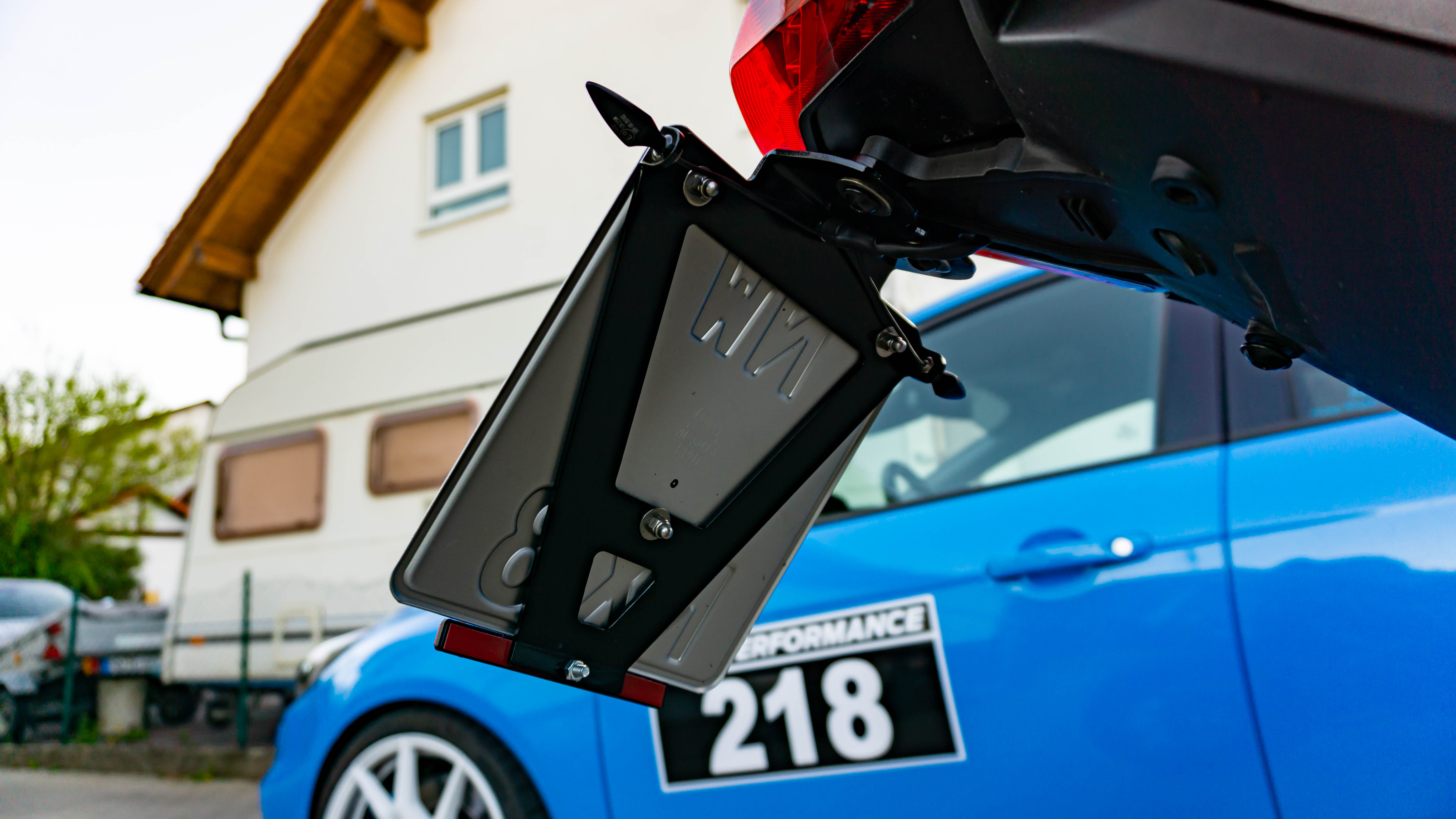

SMY Geschrieben 4. Juni 2021 Teilen Geschrieben 4. Juni 2021 Das gleiche Prinzip und die gleichen Anschraubpunkte genutzt, nur klappbar! Hier: Link zu diesem Kommentar Auf anderen Seiten teilen Mehr Optionen zum Teilen...
