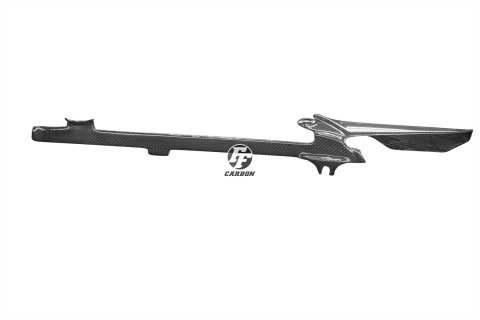

Ducschlegel Geschrieben 26. Juni 2020 Teilen Geschrieben 26. Juni 2020 Hallo zusammen ich habe den Kettenschutz von ff Carbon der ist ja zugleich Schutz für die Schwinge. Soweit ich weis hat Darkside den auch montiert und ein 14ner Ritzel, dadurch schleift die Kette ja etwas, hält der Carbon das aus, der Orginale ist ja vorne an der Schwinge fast einen cm dick der Carbon nur 2 mm. Hab da meine Bedenken. Wie is euere Erfahrung. Danke Zitieren Link zu diesem Kommentar Auf anderen Seiten teilen Mehr Optionen zum Teilen...
Darkside Geschrieben 27. Juni 2020 Teilen Geschrieben 27. Juni 2020 Ich habe nur den hinteren Teil vom Kettenschutz genommen. Das lange Stück zur Auflage der Kette habe ich original gelassen. Zitieren Link zu diesem Kommentar Auf anderen Seiten teilen Mehr Optionen zum Teilen...
Ducschlegel Geschrieben 27. Juni 2020 Autor Teilen Geschrieben 27. Juni 2020 (bearbeitet) Danke dir , hast du den hinteren Teil mit einer Schraube oder sogar mit 2 befestigt. Bearbeitet 27. Juni 2020 von Ducschlegel Zitieren Link zu diesem Kommentar Auf anderen Seiten teilen Mehr Optionen zum Teilen...
Darkside Geschrieben 27. Juni 2020 Teilen Geschrieben 27. Juni 2020 Mit zwei Schrauben. Zitieren Link zu diesem Kommentar Auf anderen Seiten teilen Mehr Optionen zum Teilen...

Ducschlegel Geschrieben 28. Juni 2020 Autor Teilen Geschrieben 28. Juni 2020 vor 13 Stunden schrieb Darkside: Mit zwei Schrauben. Danke hab's auch so gemacht, hast du das Plastik noch etwas angeklebt zum Übergang zum Carbon, oder meinst du das das hält. Da läuft ja die Kette direkt drüber nicht das Sie sich verhängt und dann den Schutz nach vorne Zieht . Ich hab das Orginale kurz vor der 3ten, Schraube abgeschnitten. Zitieren Link zu diesem Kommentar Auf anderen Seiten teilen Mehr Optionen zum Teilen...

Darkside Geschrieben 29. Juni 2020 Teilen Geschrieben 29. Juni 2020 Ich hab nichts zusätzlich verklebt. Bis jetzt funktioniert es tadellos. Zitieren Link zu diesem Kommentar Auf anderen Seiten teilen Mehr Optionen zum Teilen...
Ducschlegel Geschrieben 29. Juni 2020 Autor Teilen Geschrieben 29. Juni 2020 vor einer Stunde schrieb Darkside: Ich hab nichts zusätzlich verklebt. Bis jetzt funktioniert es tadellos. Danke bis jetzt hälts auch. 1 Zitieren Link zu diesem Kommentar Auf anderen Seiten teilen Mehr Optionen zum Teilen...
