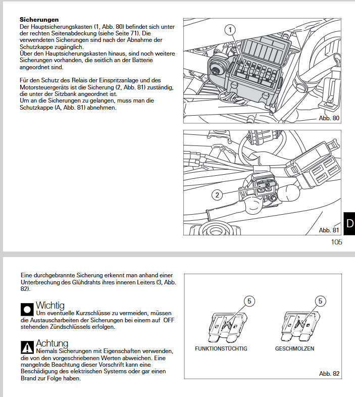

Hallo zusammen,
Ich habe heute im Zusammenhang mit meinem neuen Endtopf einen neuen Kennzeichenhalter an meiner Hyper 1100 verbaut.
Bei diesem wurde eine LED Kennzeichenbeleuchtung mitgeliefert welche ich ausversehen falsch angeklemmt habe. Nun geht das Abblendlicht, das Fernlicht und das Rücklicht sowie die Kennzeichenbeleuchtung nicht mehr. Ich vermute stark dass die Sicherung durchgebrannt ist.
Weiß einer von euch zufällig wo die Sicherung liegt bzw. Falls es einen allgemeinen Sicherungskasten gibt, wo dieser liegt?
Danke schon mal im Vorraus!
