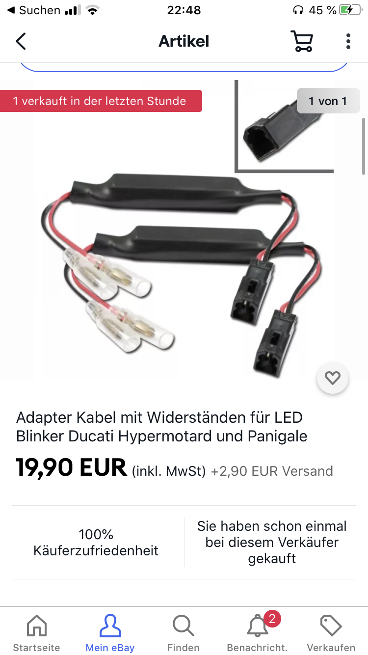

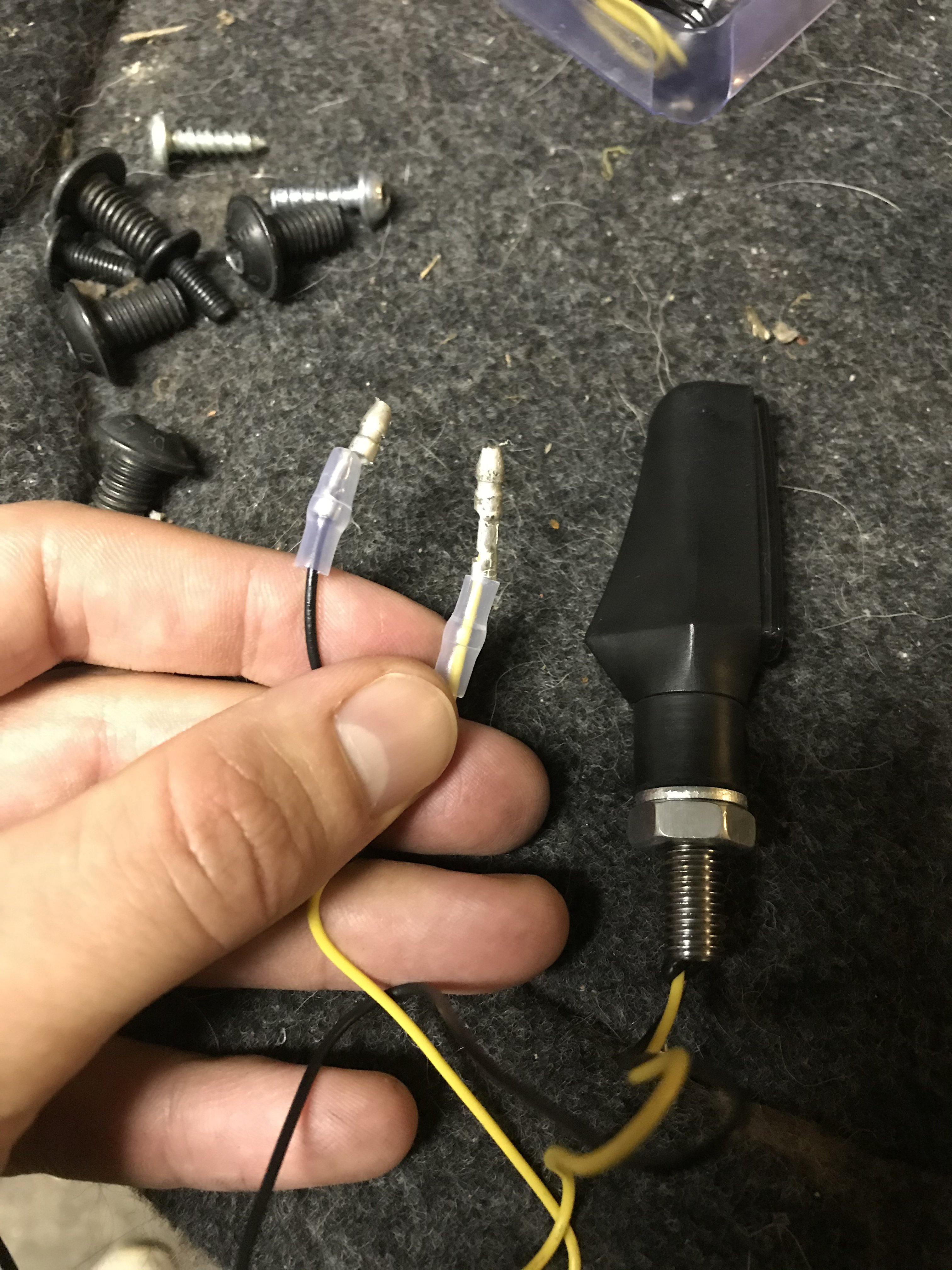

    Leider wäre ich mit Adapterkabel etc (wie oben abgebildet) bei ca. 2M Kabel rausgekommen, die ich nirgends unterbringen kann ?

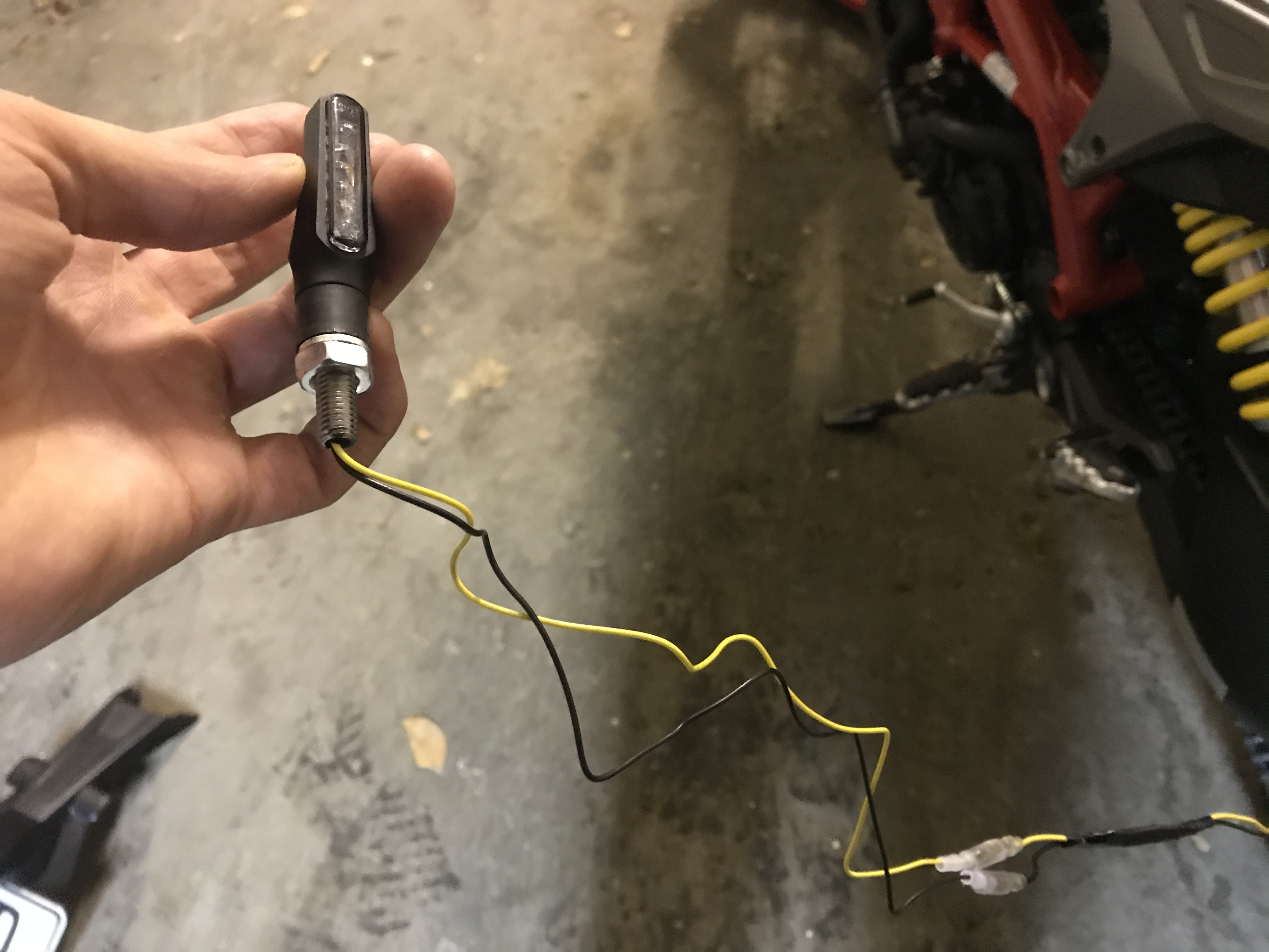

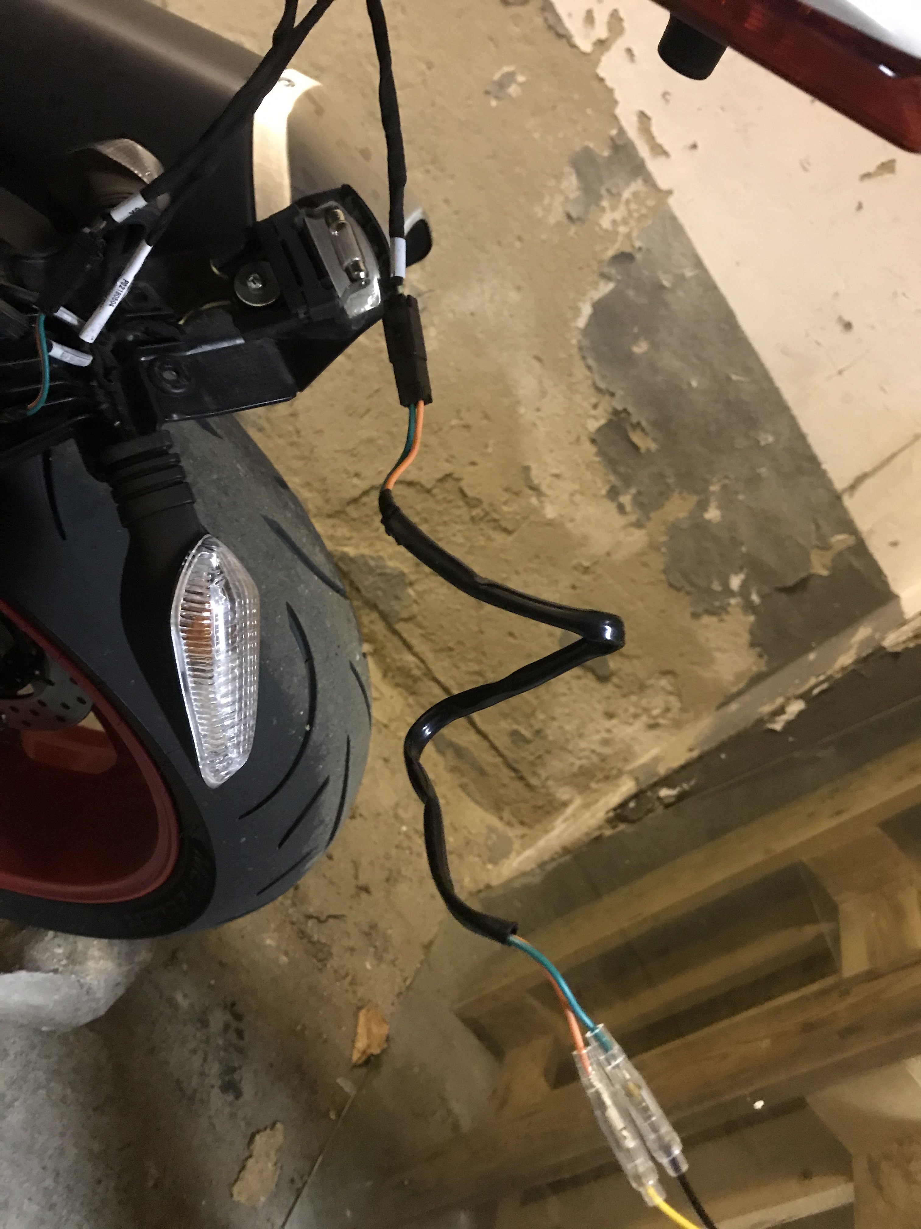

    Fertig, und alles funktioniert ? Habs hinbekommen! kurz erklärt: Ich habe nun die Kabel die original aus der Maschine kommen (unter dem Kennzeichenhalter) abgeschnitten und abisoliert. Anschließend habe ich an die 2 Blinkerkabel je einen Widerstand gelötet, welche ich dann weiter an die neuen Blinker(kabel) gelötet habe. Die Kennzeichenhalterbeleuchtung braucht kein Widerstand, muss aber ebenfalls gelötet werden. Also: 6 mal Löten (2x Blinker, 1x Kennzeichenbeleuchtung a 2 Kabel) Danke für euren Beitrag, und die hilfe ??

    Aktueller Stand habe mir bei Polo einen Adapter für die 2 Blinker geholt, allerdings ohne Wiederstandsregler und jetzt blinken sie 3 mal sehr schnell und danach garnicht mehr. Die vorderen blinken zur selben Zeit 5 mal langsam und anschließend schneller.. ich warte jetzt bis Dienstag auf die im Bild oben bestellten Adapter mit verbautem Wiederstand, und checke das dann nochmal mit dem Blinkerintervall. Wenn das passt löte ich dann die kennzeichenbeleuchtung ?? Edit: war Eben beim Händler, der mir widerstände gegeben hat, damit läuft die Blinkeranlage. Also hab ich jetzt 1. Adapter zum BlinkerKabel direkt aus der Maschine, auf einen Widerstand, auf den Blinker (1 M neues Kabel ?) Kennezeichenhalter kommt morgen, mal sehen wie sich das ganze dann gestaltet, aber - Blinker funktionieren so!

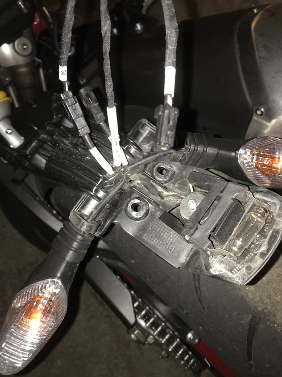

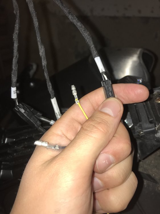

    Echt? Habe vorhin keinen gefunden.. Auf dem letzten Bild sieht man 3 Kabel, davon 2 mit den beschriebenen Steckern.. das dritte Kabel für das Kennzeichenlicht läuft durch, checke das aber morgen auf jedenfall nochmal. Das Kabel landet nach aktuellem Wissensstand mit 2 Enden direkt kurz vor dem Kennzeichenlicht in den 2 schwarzen, rechteckigen Plastikhalterungen . Diese kann ich abziehen, sehen wieder anders aus ? Mache morgen davon auch nochmal Fotos ??

    Hi Zusammen, Ich bin derzeit dabei mein Heck umzubauen, um einen kurzen Kennzeichenhalter & LED Lauflicht Blinker zu verbauen. Habe mir Forumsbeiträge und Videos angeschaut, mir auch schon einen hier im Forum oft erwähnten Kennzeichenhalter bestellt und bin aber mit den stetig neuen Infos überfordert.. Leider habe ich keinerlei Erfahrung mit Umbauten oder Ähnlichen & versuche durch Videos und Beitragslesen mehr zu erfahren. Es wird von Widerständen gesprochen, da eine normale Birne mehr verbraucht als ein LED Licht. Das kann zu sehr schnellen, oder gar keinen Blinksignalen führen. Über den Board Computer kann man auf LED schalten, das gilt aber nur für BJ 2008-2010. Wenn ich nach einem Blinkerrealais suche für eine Hyper 939 finde ich keine Ergebnisse ? jetzt habe ich mir Adapter bestellt für die Blinker. Ich frage mich, wie Ich dann die Kennzeichenbeleuchtung mit Strom versorge, da es hier keinen „Stecker“ gibt, wie beim linken und rechten Blinker.. Löten kann man auch, aber benötige ich dann dennoch einen wiederstand & wo kommt dieser hin geschweige wie sieht er aus? Evtl. kann mir Rookie jemand ein paar Tipps geben, würde mich sehr freuen.. Euch einen schönen Abend, LeFloJa
