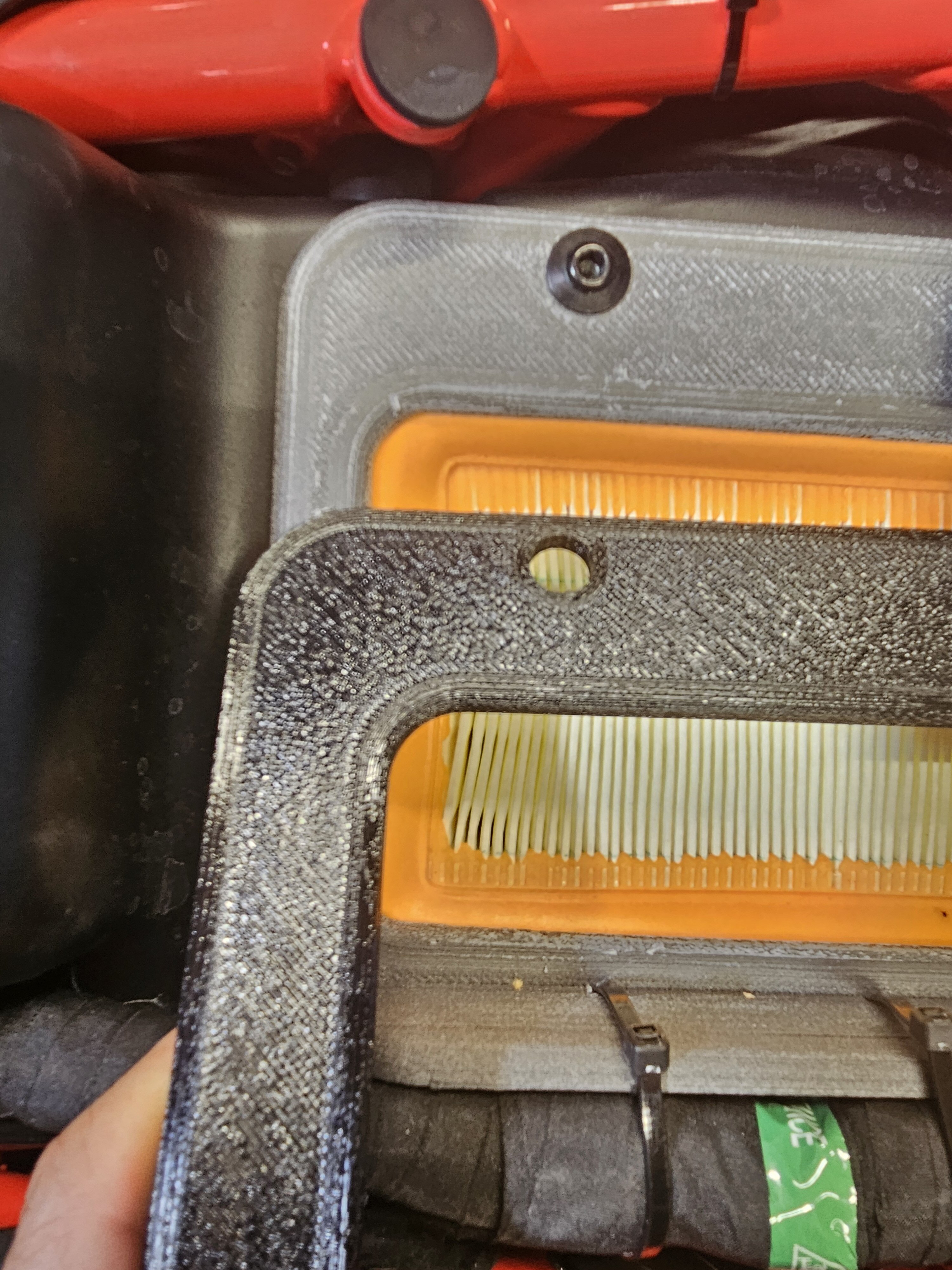

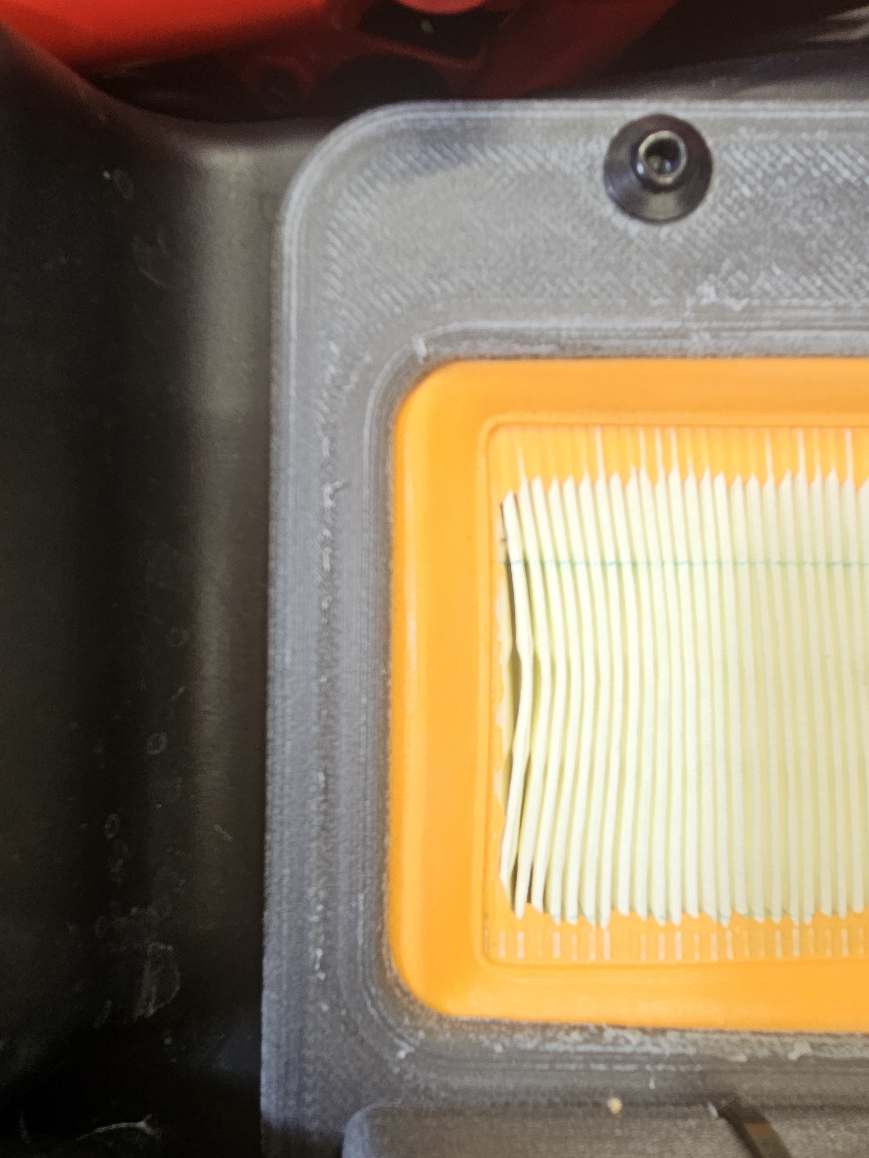

  11. So, hab den Deckel nochmal angepasst. Ich fang jetzt an mit dem Druck. Die die mir geschrieben haben bekommen im laufe des Tages ne PN, sollte ich jemanden vergessen haben einfach dann nochmal melden 😄 Airbox Lid 698 Mono v6 Final V2.stl
  12. Super, danke für die Info. Ich pass die Datei nochmal an und dann fang ich an die Dinger zu drucken 👍😉
  13. Das wäre Mega gut 👍. Dann würde ich auf deine Rückmeldung warten und danach dann die Kleinserie drucken. Besten Dank
  14. Hat zufällig schon noch jemand meinen Deckel gedruckt? Ich hab gestern nochmal bei mir reingeguckt. Da wird der Filter komplett eingefasst. Eventuell was an der STL nicht ganz korrekt? Da bräuchte ich mal Rückmeldung.
