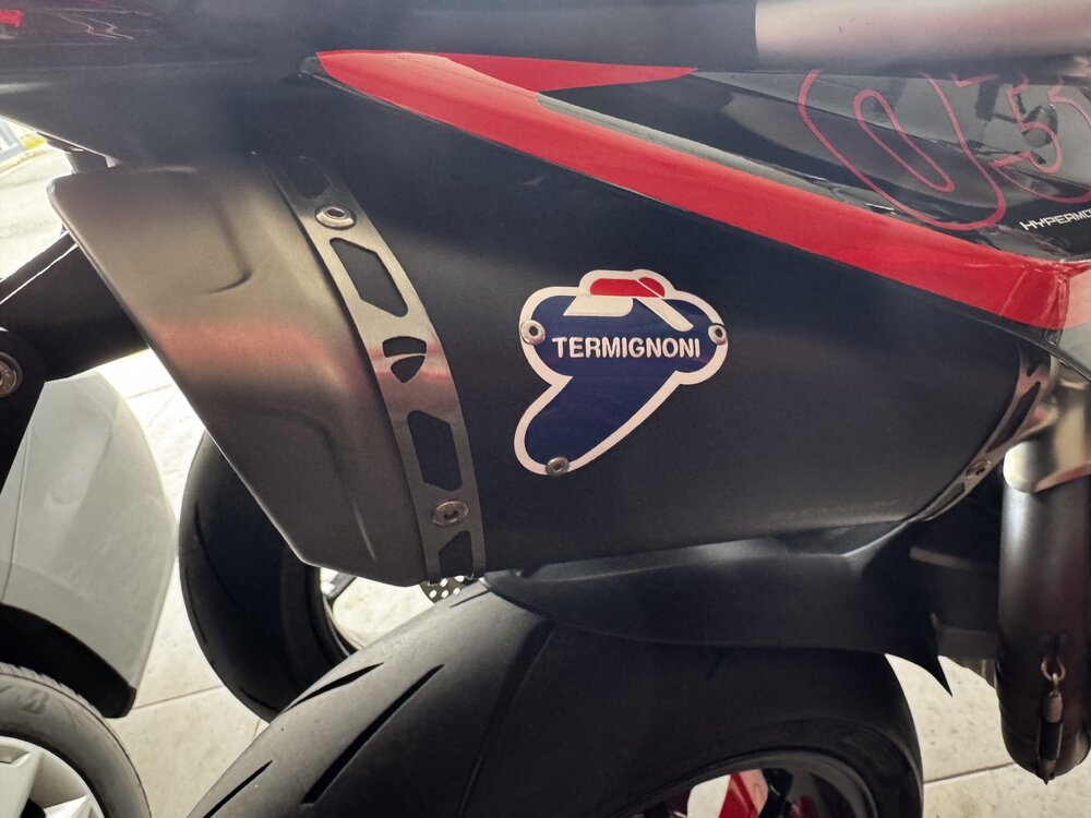

  1. Hallo, nachdem ich meine Hyper 950 RVE verkaufe, wären meine Termi Slipons zu haben. Hatte sie jetzt eine Saison montiert und haben um die 3000km gelaufen. VHB 1150€ inkl. Versand aus Österreich

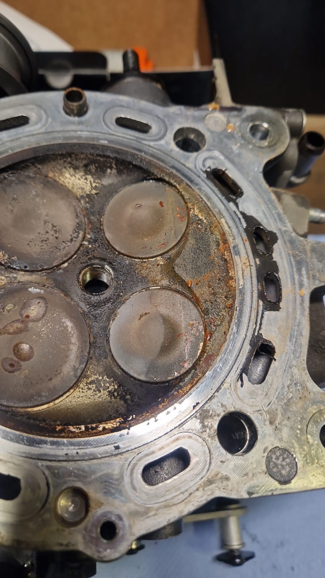

  3. Bin leider einmal in einen starken Regen gekommen und das hat wohl gereicht. Ansonsten wird mein Moped nur per Hand gewaschen ohne Hochdruckreiniger. Die Frage ist natürlich wieviele 950er Fahrer bereits vor dem offiziellen Desmo Service bei 24000km mal in den Zylinder geschaut haben. Hoffe natürlich nicht, dass es bei allen so ist.

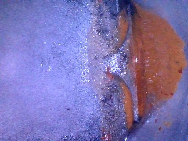

  5. Definitiv sicher wir haben gestern mit einem Putzpapier die Flüssigkeit aufgesaugt und heute war das staubtrocken, Kühlwasser würde wohl nicht so schnell verdunsten
  6. Wir haben den Übeltäter gefunden... Das Wasser kommt über den Luftfilterkasten rein! Eine Fehlkonstruktion sondergleichen... Der Lufteinlass liegt ja im Vergleich zum Tank ziemlich niedrig, das Wasser sammelt sich an der Kante und rinnt dann über den Luftfilter weiter in den Motor. Einfache Abhilfe zwei kleine Löcher worüber das Wasser ablaufen kann. Anbei paar Videos zur Veranschaulichung ea7ed6ca-0113-4a84-afd3-988a55ae3f20.MP4 2c2cdcdf-3df0-4368-9667-f500c07ade7e.MP4 bb8d557e-182b-4cef-a909-356abff9ccf7.MP4
  7. Nein aktuell ist es nicht nachvollziehbar woher das Wasser kommt, vor allem ist es keine Kühlflüssigkeit sondern wirklich reines Wasser

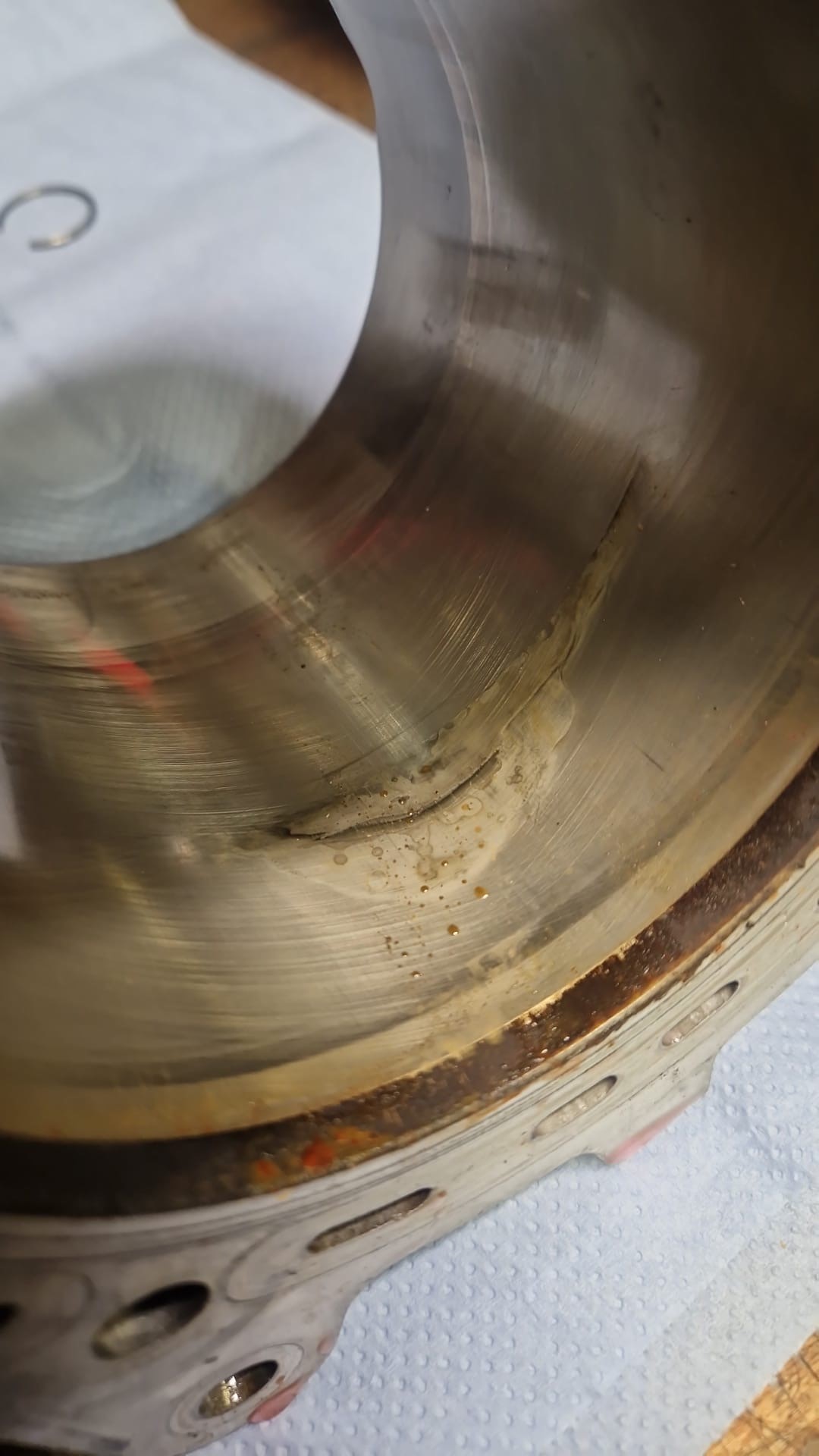

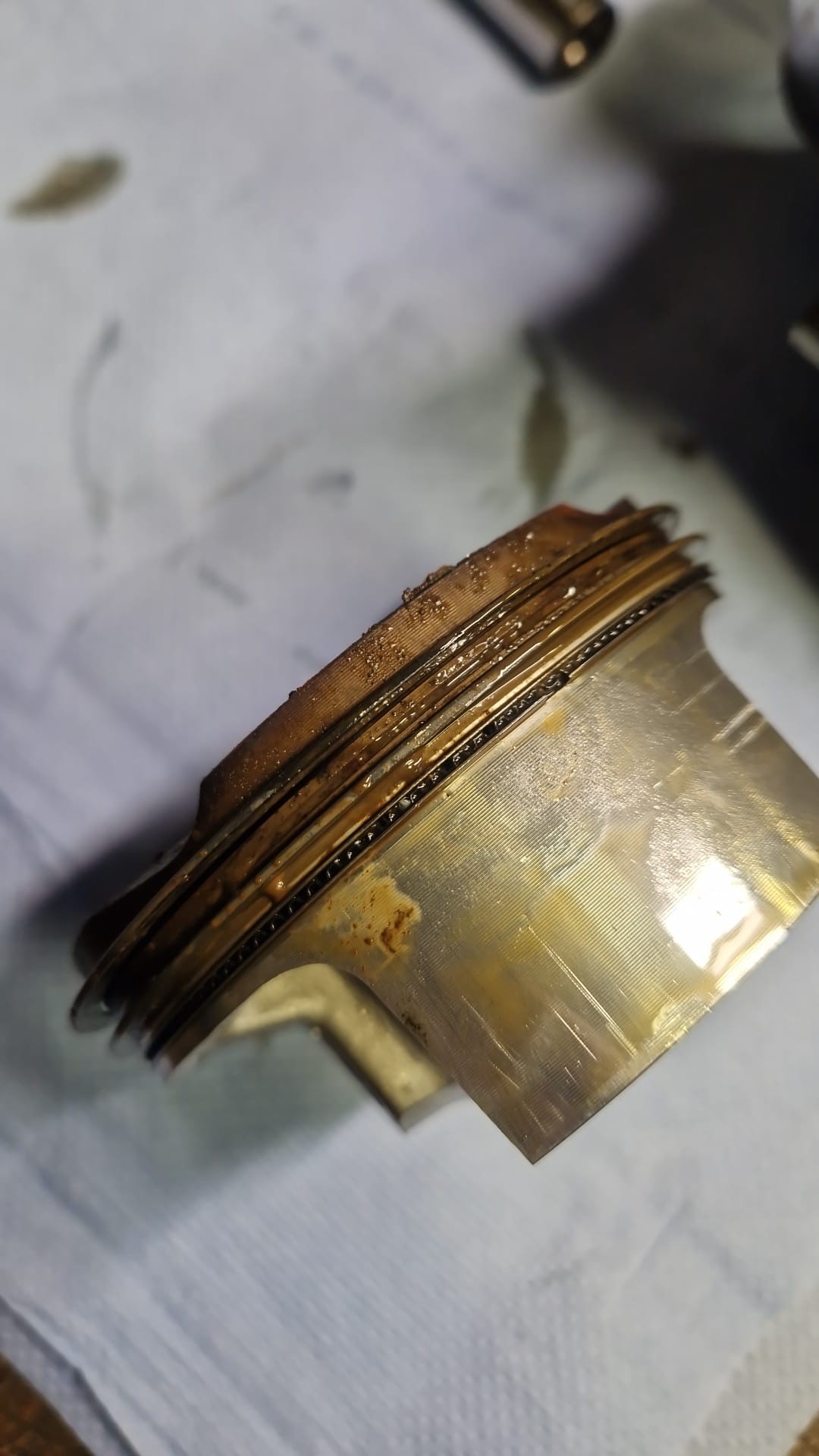

  8. Hatte eigentlich heuer nur vor das Jahresservice zu machen um dann gleich ready für die Saison zu sein. Mein Mech meinte aber, dass wir vlt doch gleich das Desmo Service machen sollten nachdem sich der Krümmer des stehenden Zylinders stark bläulich verfärbt hat... Was er dann gestern entdeckt hat, schockiert mich dann doch bei einer Laufleistung von 17k Kilometern... Wäre wohl in einen Motorschaden geendet... Handelt sich um den liegenden Zylinder. Hyper lief bis zur Stilllegung letzten Herbst eigentlich ohne Auffälligkeiten und sie stand immer in einer trockenen, warmen Garage.

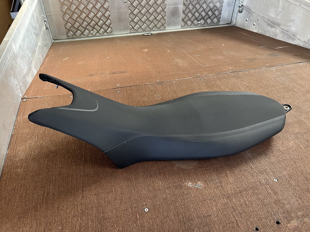

  11. Gebe meine zwei Monate alte SP Sitzbank ab nachdem ich sie nur als Ersatz verwendet habe (meine OEM Sitzbank wurde von einem Polsterer überarbeitet) Haltegriff für Sozia ist natürlich mit dabei. VHB 180€
