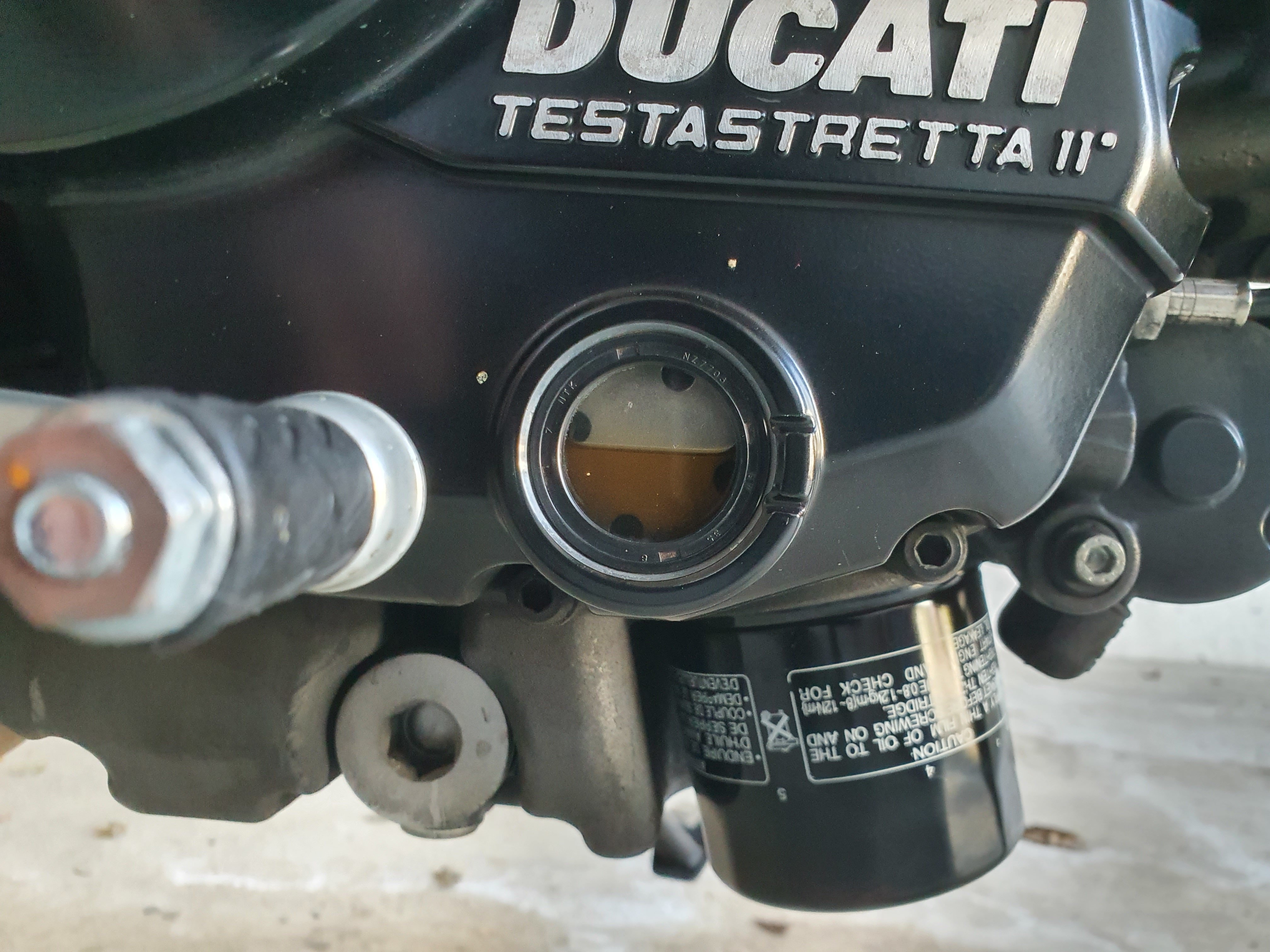

Kivo80 Posted May 18, 2019 Share Posted May 18, 2019 Hallo! Ich hab gestern Ölwechsel gemacht. Es sollen ja 3,4 Liter in die 821er. Ich habe 3 Liter rein geschüttet um mit den restlichen 0,4l das Niveau zwischen min und Max zu erreichen. Der Schuss ging aber voll nach hinten los. 3 Liter sind drin und der Ölstand steht über Max. Auch nach eine kurzen Runde oder heute morgen im kalten Zustand zeigt mir das Schauglas das gleiche Bild. Was jetzt? Öl ablassen und neu einfüllen? Kann man das überschüssige Öl vielleicht von oben absaugen? Hat irgendjemand schonmal 3,4 Liter in die 821 hineinbekommen und der Ölstand hat gepasst? Könnte man es einfach so lassen? Was könnte passieren? Quote Link to comment Share on other sites More sharing options...

Mechanist Posted May 18, 2019 Share Posted May 18, 2019 @Kivo80 Ablassen ist die sicherste Lösung, allerdings wenn man sich mal ein Bild vom Motor anschaut muss schon einiges zu viel an Öl darein bis die Kurbelwelle im Öl panscht. Wenn Du ganz sicher bist mit Deinen obigen Angaben, dürfte IMO eigentlich nichts passieren. F: Wie hoch steht denn dass Öl wenn der Bock auf dem Seitenständer steht? Beste Grüße Lutz https://www.cycleworld.com/sites/cycleworld.com/files/styles/1000_1x_/public/wp-content/uploads/2015/05/Ducati-821-Testastretta-Engine-O.jpg?itok=pScvHx41 Quote Link to comment Share on other sites More sharing options...
svense33 Posted May 18, 2019 Share Posted May 18, 2019 Hatte ich auch schon.... Einfach ablassen und wieder zuschrauben, das geht ganz fix und so doll versaust du dich gar nicht dabei, hab es mir schlimmer vorgestellt... Gruß Sven Quote Link to comment Share on other sites More sharing options...
Kivo80 Posted May 18, 2019 Author Share Posted May 18, 2019 Hallo Lutz, wenn sie auf dem Seitenständer steht, ist kein Öl zu sehen. Wenn sie gerade steht ist im Schauglas oben noch eine Luftblase zu sehen. Quote Link to comment Share on other sites More sharing options...
Michac Posted May 18, 2019 Share Posted May 18, 2019 Ablasen. Schraube vorsichtig rausdrehen bis Öl kommt - Schraube ist da idR noch ein Gewindegang drin - und wieder reindrehen. Dichtring hab ich bei der "Aktion" nicht erneuert... Zuviel Öl macht man nur einmal rein ? 1 Quote Link to comment Share on other sites More sharing options...

Mechanist Posted May 19, 2019 Share Posted May 19, 2019 vor 19 Stunden schrieb Kivo80: Hallo Lutz, wenn sie auf dem Seitenständer steht, ist kein Öl zu sehen. Wenn sie gerade steht ist im Schauglas oben noch eine Luftblase zu sehen. Moin Moin, dann ist nur minimal zu viel Öl drin, dass macht nichts aus, so fahre ich schon 5tkm mit herum. Beste Grüße Lutz Quote Link to comment Share on other sites More sharing options...

Kivo80 Posted May 19, 2019 Author Share Posted May 19, 2019 So, ich hab jetzt was abgelassen, es waren „nur“ 120ml zu viel. Das passiert mir nicht nochmal! Danke für das Ermutigen zum ablassen! ?? @Michac wie hast du den Schlauch dann raus bekommen? 1 Quote Link to comment Share on other sites More sharing options...

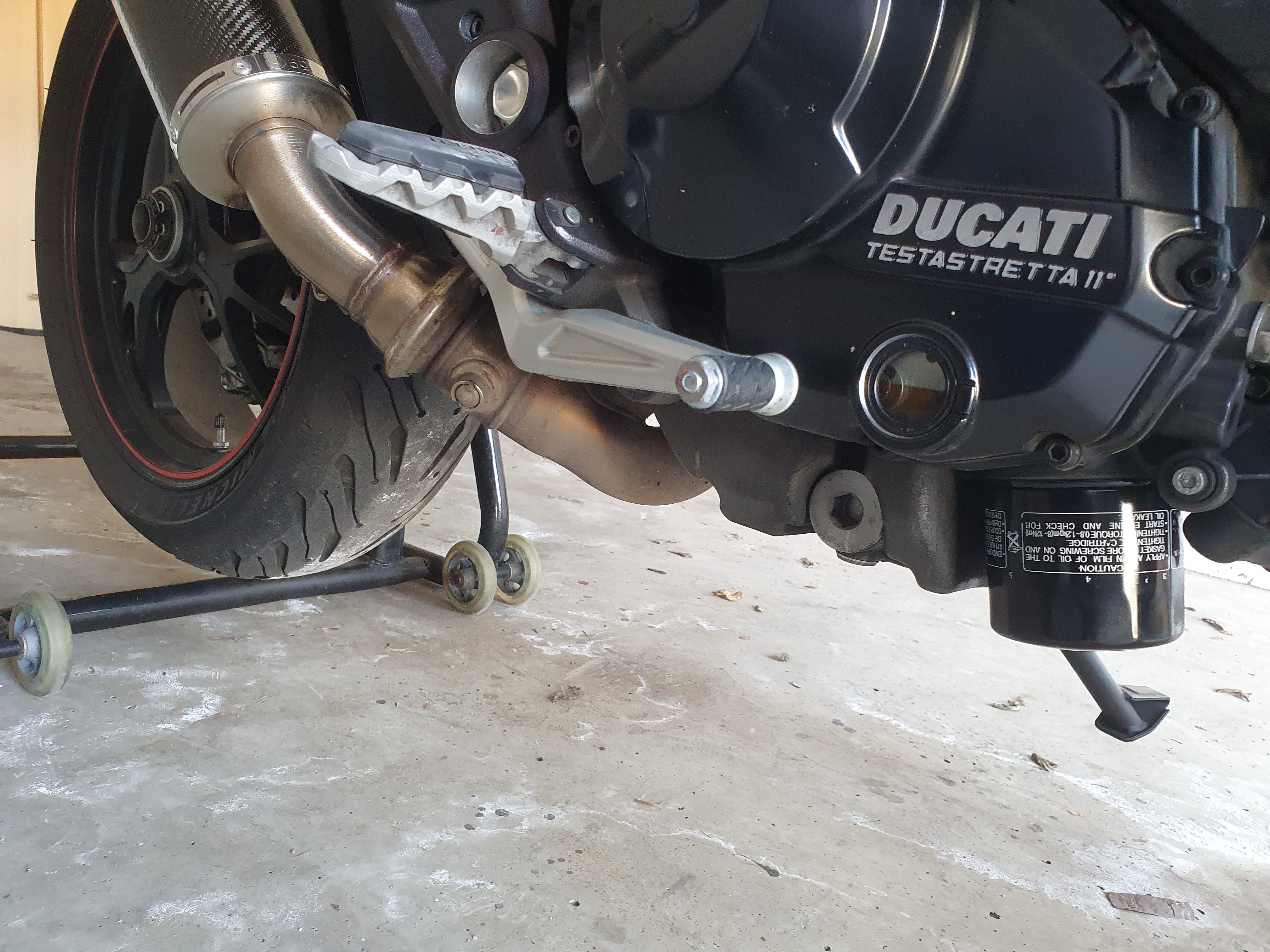

nichtdieMama Posted April 22, 2021 Share Posted April 22, 2021 Heute einen Ölwechsel gemacht und dabei festgestellt das man auch mit aufgebocktem Hinterrad die korrekte Menge angezeigt bekommt! Kleine Runde gedeht, danach 20min gewarte. Beide Räder auf dem Boden mit der Rechtem am Lenker und ausbalanciert. Hinterrad aufgebockt. 1 1 1 Quote Link to comment Share on other sites More sharing options...
