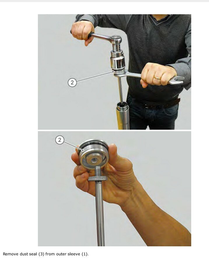

mm63 Posted August 4, 2021 Share Posted August 4, 2021 (edited) Du brauchst für einen Gabelholm einen Spezialschlüssel (in der Art wie im Bild) um den Stopfen für die Feder rauszuschrauben. Hatte mir das Teil mal selber gebaut...ist übrigens 34mm im Durchmesser (außen). Gruß Marcus Edited August 4, 2021 by mm63 Quote Link to comment Share on other sites More sharing options...

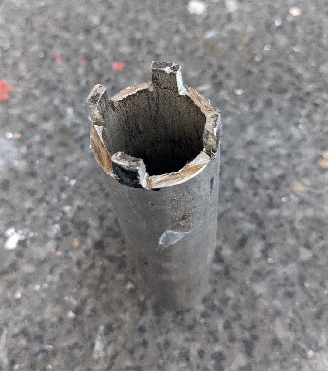

Outlaw Posted February 18, 2022 Share Posted February 18, 2022 Der Verschlussstopfen mit den vier Nuten lässt sich recht einfach öffnen: Erst mit der Lötlampe anwärmen, damit die flüssige Schraubensicherung weich wird. Kontrolle mit nassem Lappen: Wenn der Lappen beim drantupfen zischt, ist es warm genug. Als Schraubwerkzeug passt eine mittelgroße Seegering-Zange (ab 250 mm, 90-Grad-gewinkelt): https://www.amazon.de/BGS-651-4-Sprengringzange-Innensprengringe-Seegering-Zange/dp/B07PFP213D/ref=sr_1_76?__mk_de_DE=ÅMÅŽÕÑ&crid=3L84Q5TEUS8M0&keywords=seegeringzange&qid=1645197748&sprefix=seegering%2Bzange%2Caps%2C176&sr=8-76&th=1 Zum Zuschrauben wieder Schraubensicherung (mittelfest) verwenden. Viel Erfolg Outlaw Quote Link to comment Share on other sites More sharing options...

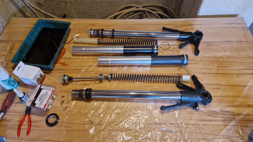

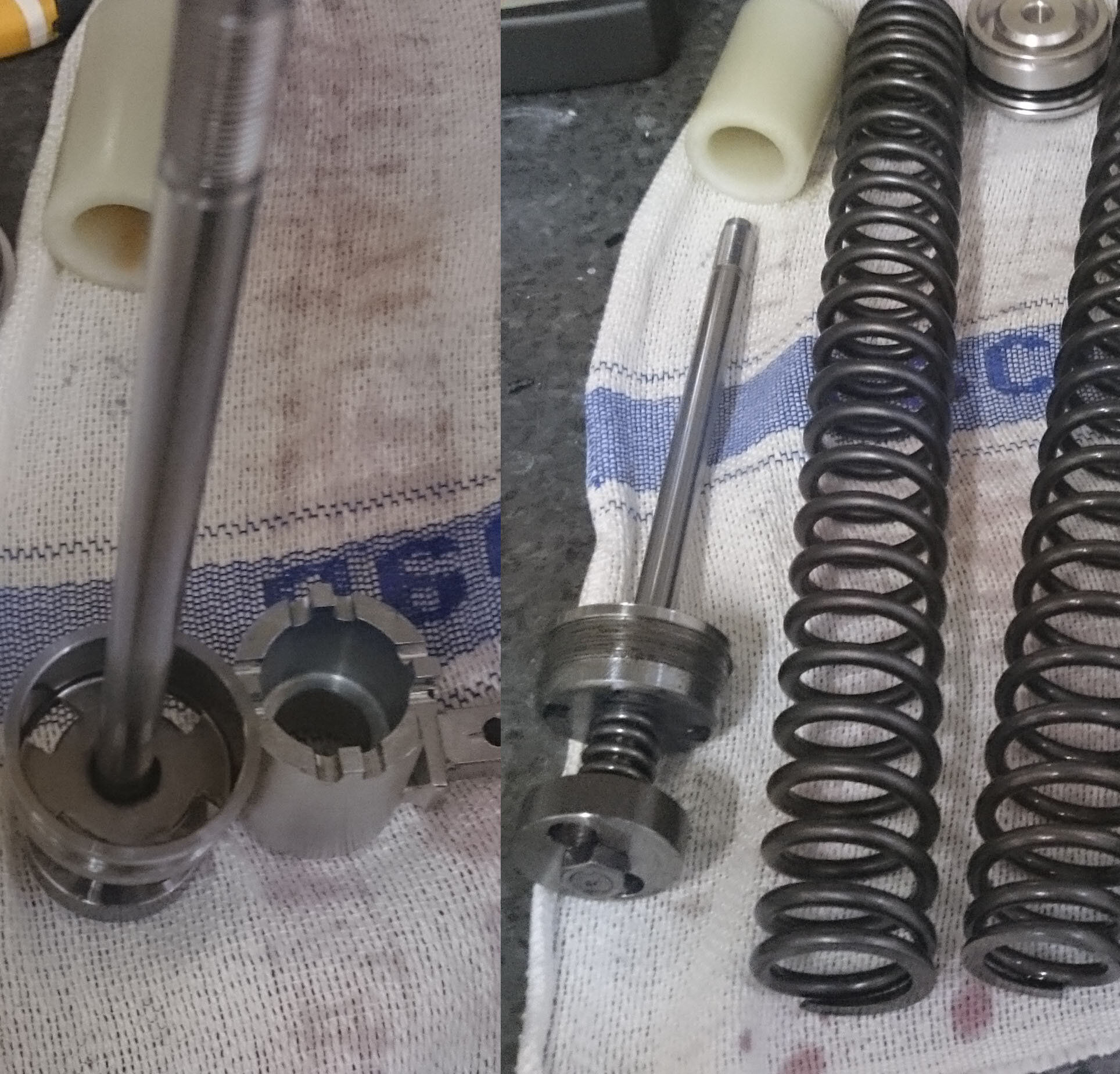

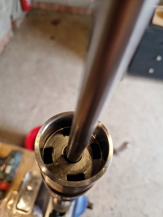

Säsch Posted June 17 Share Posted June 17 Hallo, Ich wollte das Thema mal wieder aufleben lassen. Nachdem die Gabel meiner 939 etwas undicht wurde, habe ich mich entschieden, nicht nur die Simmerringe und das Öl zu wechseln, sondern direkt progressive Federn von HyperPro zu installieren. Die linke und die Rechte Seite sind unterschiedlich, die linke Seite hat wie hier schon geschrieben eine Kartusche in der die Feder sitzt. Das öffnen der Kartusche hat mich fast zur verzweiflung gebracht, da dies ohne Spezialwerkzeug nahezu unmöglich ist. Mit einer Spitzange und einen langen Hebel und ordentlich Wut, ging sie dann auf😅. Hier ein Bild der zerlegten Gabel und der fu...ing Kartusche: Eingestellter Luftspalt nach HyperPro-Vorgabe, 140mm auf beiden Seiten. Probefahrt folgt morgen. 2 Quote Link to comment Share on other sites More sharing options...
