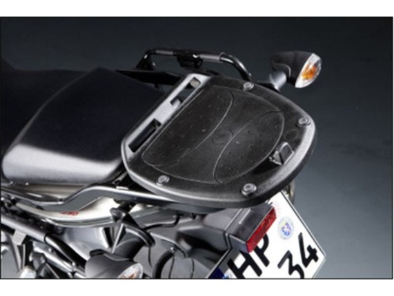

MiketheBike Posted March 25 Share Posted March 25 (edited) Warum nimmt man nicht einfach den Winkeladapter… …und schraubt da gleich den SW Ring drauf, der schon mittig ein passendes Loch hat? Müsste man evtl. noch mit ner Metallscheibe verstärken. Und man spart sich die riesige Platte! Edited March 25 by MiketheBike Quote Link to comment Share on other sites More sharing options...
