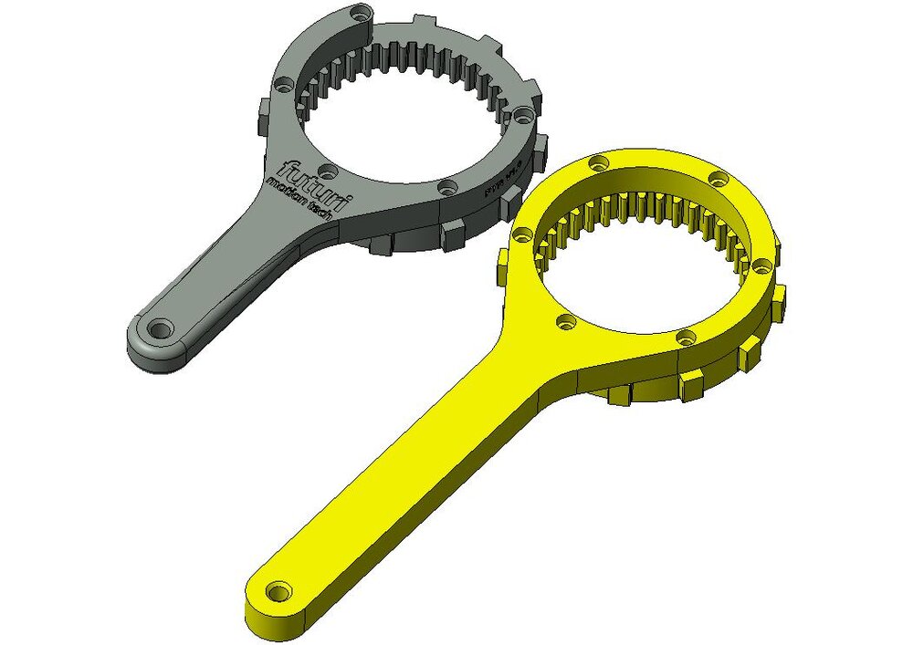

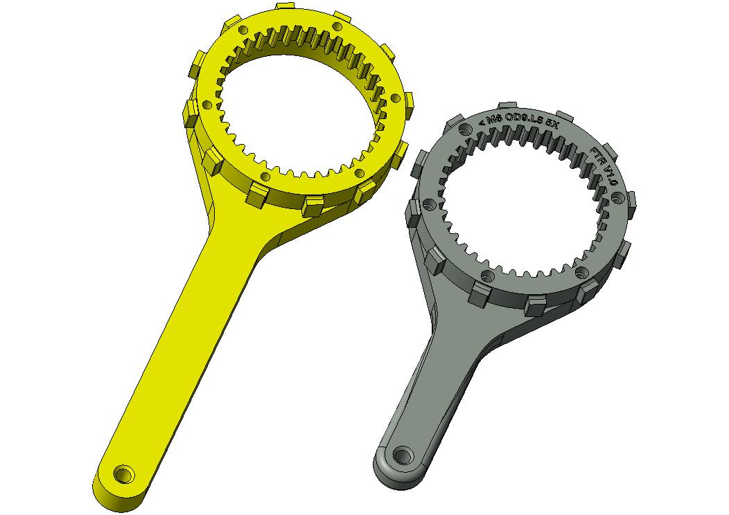

CubaLibreee Posted March 23 Share Posted March 23 (edited) Und nur als kleiner Tip. 3D Designer mögen sowas überhaupt nicht!!! Werkzeug für die Ducati-Trockenkupplung – Kostenloses 3D-Druckmodell – MakerWorld DUCATI Haltewerkzeug Nasskupplung/Ölbad-Kupplung in Kr. München - Planegg | kleinanzeigen.de Und laber nicht von wegen Mesh Datei. Ich kann jede Mesh Datei zu einem Flächenmodell umkonvertieren und es im CAD dann zum Solid nachkonstruieren. SOWAS MACHT MAN NICHT!!! Eijeijei Ducati Kupplung Werkzeug - für Alle Trocken Kupplung Modelle | eBay.de Edited March 23 by CubaLibreee 1 Quote Link to comment Share on other sites More sharing options...
Duc4Ever Posted March 23 Share Posted March 23 (edited) Am 23.3.2026 um 17:50 schrieb CubaLibreee: Und nur als kleiner Tip. 3D Designer mögen sowas überhaupt nicht!!! Werkzeug für die Ducati-Trockenkupplung – Kostenloses 3D-Druckmodell – MakerWorld DUCATI Haltewerkzeug Nasskupplung/Ölbad-Kupplung in Kr. München - Planegg | kleinanzeigen.de Und laber nicht von wegen Mesh Datei. Ich kann jede Mesh Datei zu einem Flächenmodell umkonvertieren und es im CAD dann zum Solid nachkonstruieren. SOWAS MACHT MAN NICHT!!! Eijeijei Ducati Kupplung Werkzeug - für Alle Trocken Kupplung Modelle | eBay.de Wo ist dein Problem??? Was soll ich nicht machen??? Irgendwie bist du zur Zeit ziemlich Quergebürstet. Mach dich doch erstmal Schlau, bevor du hier so einen Schwachsinn von dir gibst. Lies einfach was da steht! Wenn du den Unterschied zwischen Trockenkupplung und Nasskupplung nicht kennst, lass es einfach bleiben und beschuldige mich nicht einer Tat, wenn du keine Ahnung hast. Die Nasskupplung hat komplett andere Dimensionen und mein Teil hat nichts gemeinsam mit dem Teil von der Trockenkupplung. Zähle einfach mal die Zähne, vielleicht hilft dir das schon weiter. Ist auch keine Kopie aus dem Mesh, sondern neu konstruiert, so was habe ich mit Sicherheit nicht nötig. ...und die Entscheidung ob ich etwas kostenlos oder zum Kauf anbiete liegt komplett bei mir und mit Sicherheit nicht bei dir. Schönen Abend. Edited March 27 by Duc4Ever 1 Quote Link to comment Share on other sites More sharing options...
CubaLibreee Posted March 23 Share Posted March 23 (edited) vor 31 Minuten schrieb Duc4Ever: Wo ist dein Problem??? Was soll ich nicht machen??? Irgendwie bist du zur Zeit ziemlich Quergebürstet. Mach dich doch erstmal Schlau, bevor du hier so einen Schwachsinn von dir gibst. Lies einfach was da steht! Wenn du den Unterschied zwischen Trockenkupplung und Nasskupplung nicht kennst, lass es einfach bleiben und beschuldige mich nicht einer Tat, wenn du keine Ahnung hast. Die Nasskupplung hat komplett andere Dimensionen und mein Teil hat nichts gemeinsam mit dem Teil von der Trockenkupplung. Zähle einfach mal die Zähne, vielleicht hilft dir das schon weiter. Ist auch keine Kopie aus dem Mesh, sondern neu konstruiert, so was habe ich mit Sicherheit nicht nötig. ...und die Entscheidung ob ich etwas kostenlos oder zum Kauf anbiete liegt komplett bei mir und mit Sicherheit nicht bei dir. Schönen Abend. Es war en Tip! Ich schwärze niemanden beim Urheber an, keine Angst! Wenn du eine Ducati weiter mit FDM Kunststoff "veredeln" willst, mach das! Das du die Selben Schrauben mit den selben Lochkreis wie der kostenlose Datensatz auf makerworld.com verwendet hast, wird dann wohl Zufall sein! 🤭✌️ Ich hab genau 5 Minuten gebraucht! Grau ist der kostenlose Datensatz gelb von mir das Solid Modell! Leute wie du sind der Grund warum ich nichts mehr uploade!!! Edited March 23 by CubaLibreee Quote Link to comment Share on other sites More sharing options...
Duc4Ever Posted March 23 Share Posted March 23 (edited) vor einer Stunde schrieb CubaLibreee: Es war en Tip! Ich schwärze niemanden beim Urheber an, keine Angst! Wenn du eine Ducati weiter mit FDM Kunststoff "veredeln" willst, mach das! Das du die Selben Schrauben mit den selben Lochkreis wie der kostenlose Datensatz auf makerworld.com verwendet hast, wird dann wohl Zufall sein! 🤭✌️ Ich hab genau 5 Minuten gebraucht! Grau ist der kostenlose Datensatz gelb von mir das Solid Modell! Leute wie du sind der Grund warum ich nichts mehr uploade!!! Nochmal das Teil ist Trockenkupplung und nicht Nasskupplung, die Dimensionen sind komplett anders. die Nasskupplung hat 34 Zähne innen und nicht 37 Zähne wie die Trockenkupplung. Das Modell ist damit für die Katz, und damit einfach schneller neu konstruiert, als aus einem Mesh abgekupfert. Schwarz ist eine Kupplungsreibscheibe einer Trockenkupplung - silber ist die Verzahnung der Nasskupplung. Damit sind die Lochkreisradien auch anders. Die Verschraubung 6 Stück an der Anzahl ergibt sich einfach logisch aus den 12 Zapfen außen. Also wo ist das Problem, hat einfach mehr "Fleisch" nach außen an der Stelle. Also mach doch einfach ein Modell für die Nasskupplung daraus, bitte los geht's - und wenn du es gedruckt hast kann ich gerne schauen ob's passt. Ist doch gut so wenn du nichts uploadest. Deine Spiegeladapter gibt's im überigen auch zu Hauf, keine Ahnung wer von wem da abgekupfert hat, und wenn ich Spiegeladapter gerne verkaufen würde, würde ich es tun - geht mir aber am Arsch vorbei. Außerdem stelle ich mir immer öfter die Frage, warum Leute nichts besseres zu tun haben, als irgendeinen Müll beizutragen, anstatt was Konstruktives. ...und du wirst es nicht glauben - aber ich hab mir das tatsächlich schon mal in Natura angeschaut. Edited March 23 by Duc4Ever Quote Link to comment Share on other sites More sharing options...
