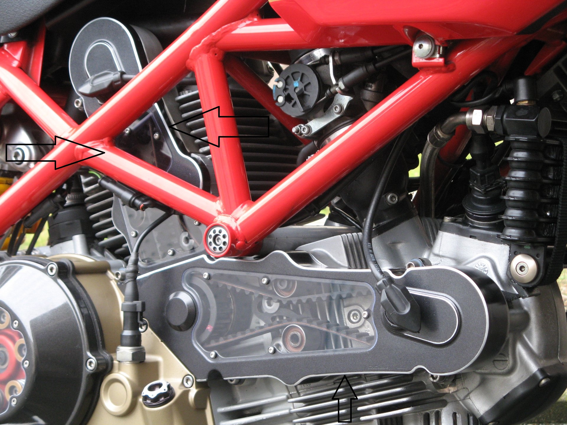

Silver Rider Posted February 6, 2025 Share Posted February 6, 2025 (edited) vor 7 Stunden schrieb Hubert: Hab mir im Frühjahr auf die Elfer auch Dayco draufgemacht, ich denk die halten 3 Jahre und dann gibt es neue ... Das tun sie ohne weiteres auch wenn zwei Jahre vorgeschrieben sind . Wichtig bei Zahnriemen ist, dass du die Hyper regelmäßig bewegst, die Spannung stimmt und die Hyper nicht ununterbrochen im Stadtverkehr sehr sehr heiß gefahren wird. Die Hitze ist der größte Feind der Zahnriemen und der Rollen. Ach ja, in Serie sind die Deckel bei der 1100er ja völlig geschlössen. Ich habe das durch Be und Enlüftungsschlitze vor 25 Jahren bis dato bei meinen 4 Ducatis geändert. ..... und nein, auch wenn ich mal in den Regen komme, - sehr selten - werden die Riemen deswegen nicht geflutet. Ich habe das schon öfters überprüft Wobei mal ein bisschen Wasser die Riemen nicht gleich mordet. Grüße gerhard Edited February 6, 2025 by Silver Rider Quote Link to comment Share on other sites More sharing options...

Silver Rider Posted February 7, 2025 Share Posted February 7, 2025 vor 40 Minuten schrieb Christoph 11evoSPCorse: Wie sieht das im Detail bei dir aus, mit den Lüftungen? Ich habe nur 30 x 5 mm Langlocher in die beiden Deckel eingefeilt . 1 Quote Link to comment Share on other sites More sharing options...
