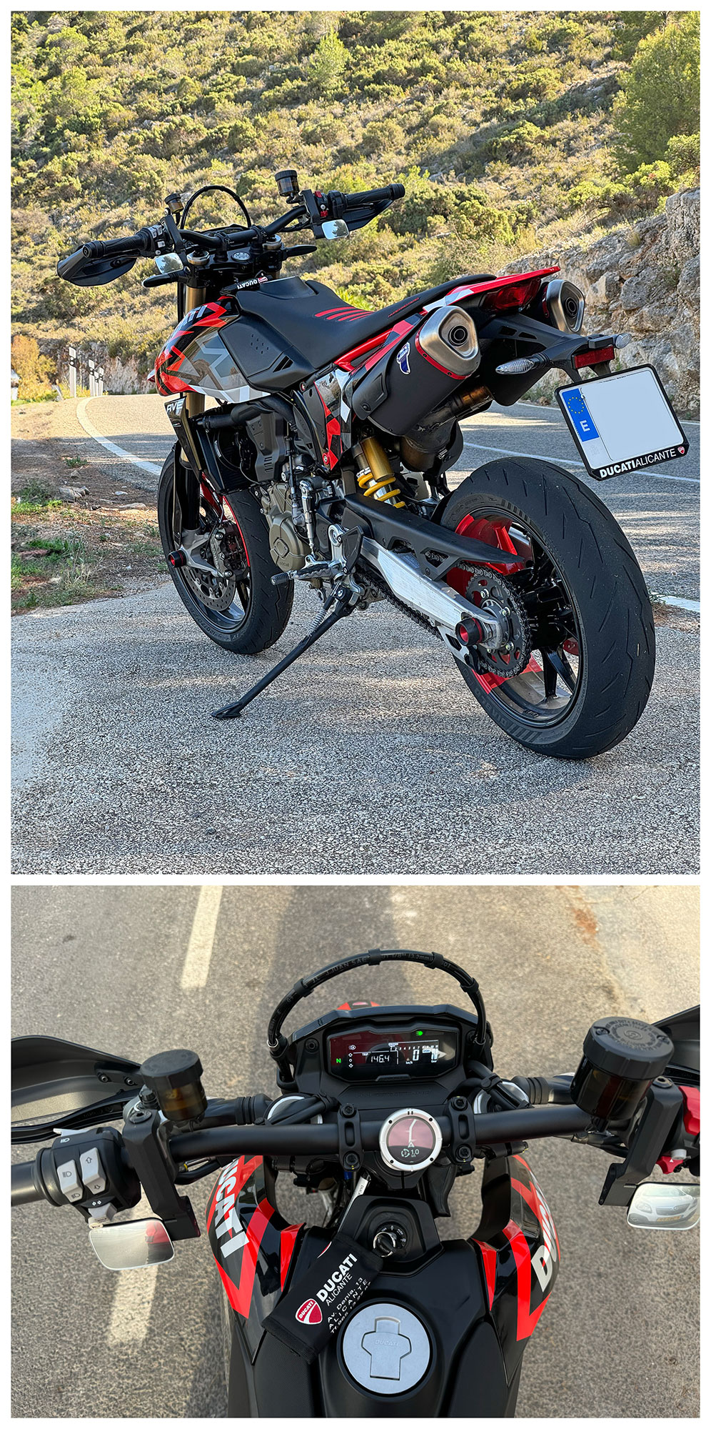

Fozzl Posted February 5, 2025 Share Posted February 5, 2025 Ich habe diese Spiegeladapter mit den auf den Bildern zu sehenden Spiegeln verbaut: https://www.sm-project.com/new/de/produkt/lenkerend-handschutz-spiegeladapter-ducati-sm-project/ Die Spiegel sind diese: https://www.amazon.de/dp/B0BJ1MWP66?ref=ppx_yo2ov_dt_b_fed_asin_title&th=1 Quote Link to comment Share on other sites More sharing options...

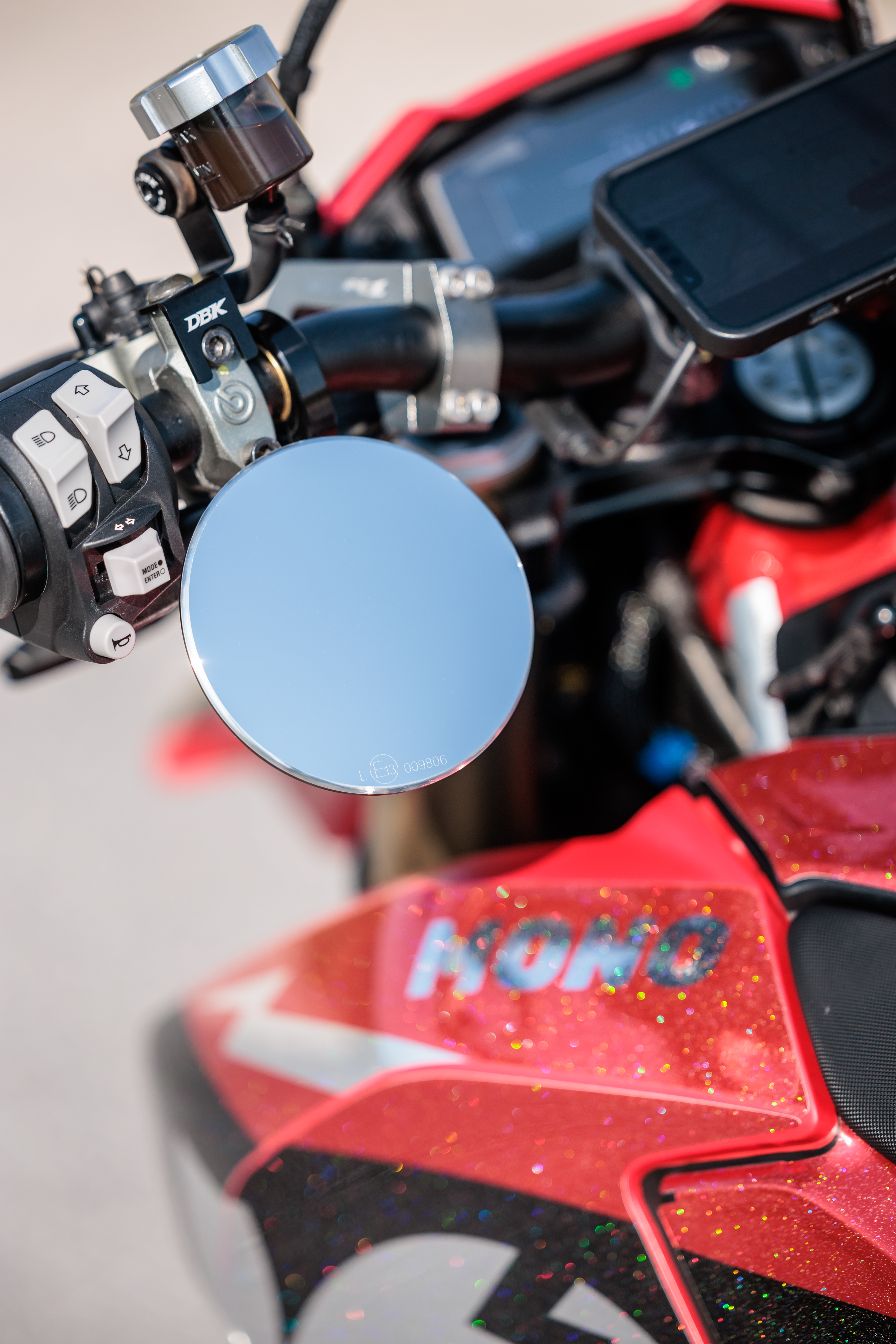

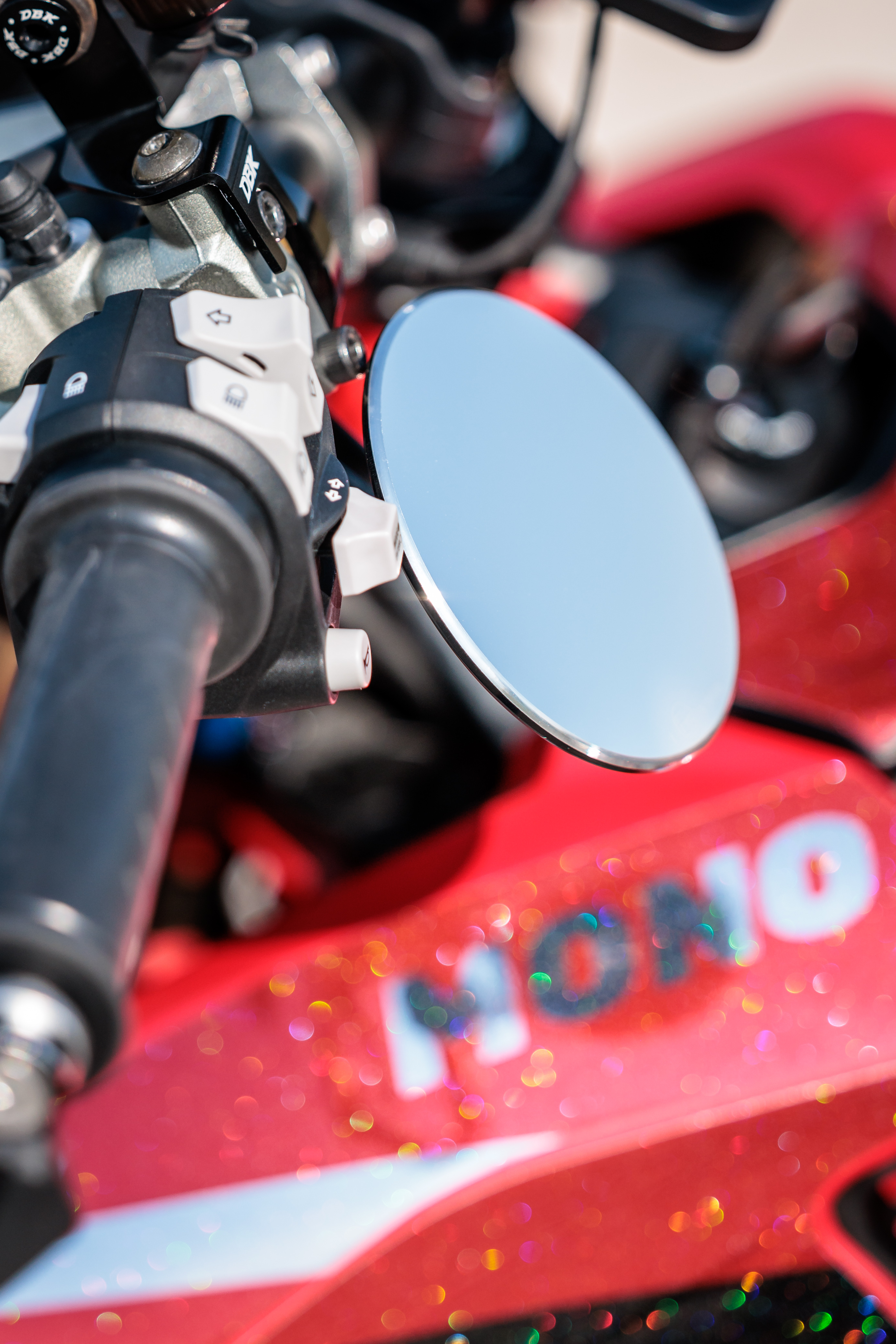

Jeckyll Posted February 18, 2025 Share Posted February 18, 2025 Moin, ich hab die LSL dran. Optisch sehr ähnlich zu den Shin-Yo. Ich hoffe, bzw. denke qualitativ etwas besser. Ist so auch nicht ganz legal montiert, aber das probiere ich erstmal aus. Alternativ hab ich auch die passenden Lenkerenden und könnte die Spiegel ggf. auch dort anbauen. Quote Link to comment Share on other sites More sharing options...

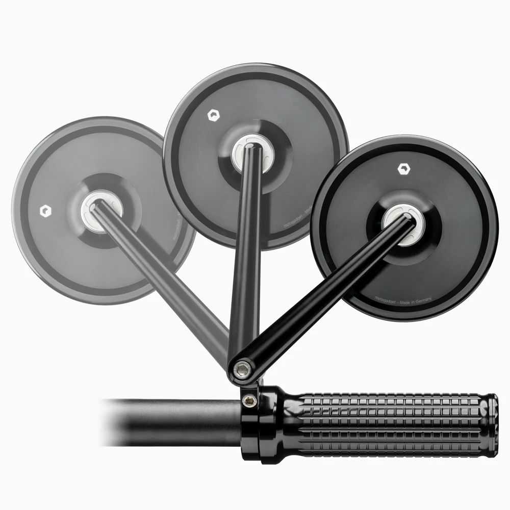

nopain666 Posted February 19, 2025 Share Posted February 19, 2025 Ich habe die MotoGadget mo.view classic 60 dran. Geht sich alles gerade so aus und wenn man nicht zu "breit" oder groß ist, dann hat man eine uneingeschränkte Sicht nach hinten. Mittlerweile gibts es auch diese hier: mo.view classic 110 pivot https://www.motogadget.com/de-at/products/mo-view-classic-110-pivot => Mit zweiteiliger Klemme und längerem Arm. Wenn ich meine nicht schon hätte, dann wären es sicher diese geworden. Qualität ist unglaublich, Vibrationen hab ich fast keine. Echt ein Traum. Der Preis ist natürlich kein Pemmerl, aber sie sind qualitativ eine eigene Liga. Quote Link to comment Share on other sites More sharing options...

Jeckyll Posted February 25, 2025 Share Posted February 25, 2025 @orishbei den Spiegelhaltern ist "stealth" natürlich auch eine nette Umschreibung @Qualle89 nein, bin mal gespannt wie die erste Kontrolle damit so läuft 1 Quote Link to comment Share on other sites More sharing options...
7T5 Posted March 5, 2025 Share Posted March 5, 2025 Mich hat ein Freundlicher bei einer allgem. Kontrolle mit den Spiegeln wie bei Jecky II angehalten. Der hatte den Zollstock schneller draußen als ich abgestiegen bin: 1 Punkt und 125€. Musste die noch vor Ort ummontieren sonst hätte ich stehen lassen müssen. Mein Pech war, der hatte eine Azubine dabei und wollte zeigen was er drauf hat. Lerneffekt hat funktioniert bei mir... Quote Link to comment Share on other sites More sharing options...

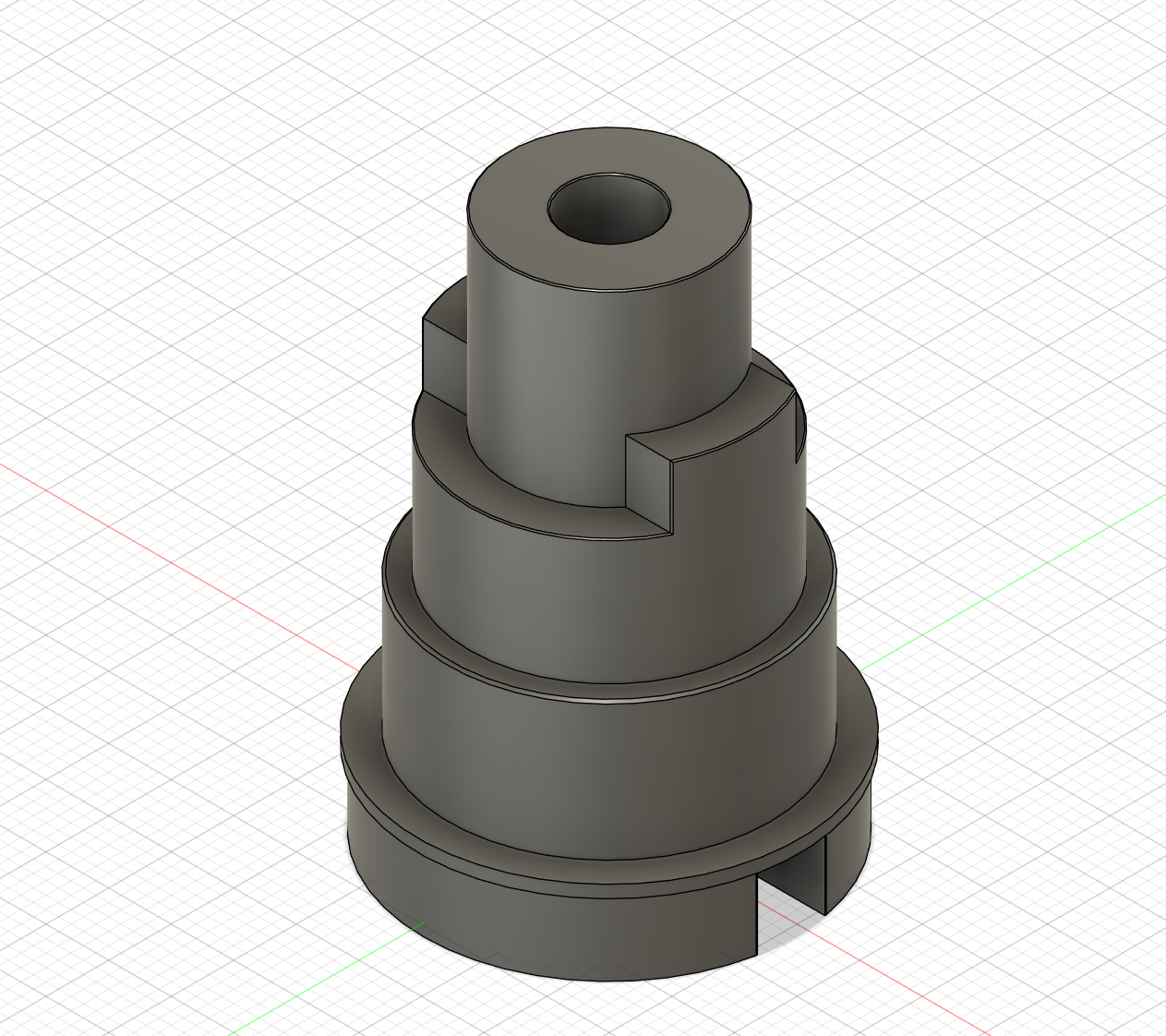

KCB Posted March 5, 2025 Share Posted March 5, 2025 (edited) wenn der adapter ned geht muss man halt nen anderen machen ! hab für meinen lenkerumbau ja auch gerade welche gemacht . geht auch wenn der lenker orginal keine nuten hat . oder was meinst du ? Bei mir ist der lenker sogar zu kurz und hatt keine nuten an der seite , also lenker verlängerung und adapter in einen . ok feilen sollte man können ohne feile wirds nix aber danach wirds schick . und die blinker wären auch gleich in den guards . Edited March 5, 2025 by KCB Quote Link to comment Share on other sites More sharing options...

KCB Posted March 5, 2025 Share Posted March 5, 2025 Stimmt die sehen echt gut aus . sm Projekt . ja dann wäre das auf alle fälle ne Lösung für die 698 . ohne Nut würd ich mir halt immer Gedanken wegen dem verdrehen machen . Quote Link to comment Share on other sites More sharing options...
CubaLibreee Posted March 5, 2025 Share Posted March 5, 2025 vor 1 Minute schrieb KCB: Stimmt die sehen echt gut aus . sm Projekt . ja dann wäre das auf alle fälle ne Lösung für die 698 . ohne Nut würd ich mir halt immer Gedanken wegen dem verdrehen machen . Ich hab mir das angesehen als die 698 raus kam. Mir war das zu heiß dort einen 3D Druck zu machen wo der Spiegel "NUR" auf dem 3D Druck spannt und die Layer genau in vertikaler Richtung stehen. Klar hält die Schraube das Layersandwich axial zusammen aber was wenn der 3D Druck axial doch mal nachgibt? Bei der großen HYM dient der 3D Druck ja nur als Durchmesseradapter und Pfannenadapter mit den Nasen für die Guards. Der Spannbereich blieb auf dem Lenker! Dazu wird das ganze axial über die Schraube fixiert/verspannt und noch über die Nuten nach unten abgesichert! Bei der 698, mit den Aluadapter, kannst das sauber anknallen das nix passiert! Schreibt die an die sollen euch noch eine Version mit 1 Zoll Durchmesser drehen und fertig ist die Laube! 1 Quote Link to comment Share on other sites More sharing options...

KCB Posted March 5, 2025 Share Posted March 5, 2025 mit dem 3d druck mach ich mir da keine sorgen . wenn das teil kaputt geht ist sowieso mehr im defekt und anknallen kann ich das auch ,ist ja vollmaterial äusserer kranz wird vom guard gehalten kleiner kranz wird vom spiegel gehalten 3 stufe liegt am lenker an oberste stufe ist innerhalb des lenkers wo die spannhülse ist , keinerlei bedenken . vorteil kein einstellen der guards in höhe mehr nötig da links rechts gleich und mit keil eingestellt vorteil bei verwendung von 950 oder 939 oder 821 guards, blinker im guard ,optisch ansprechender find ich zumindest . Quote Link to comment Share on other sites More sharing options...
