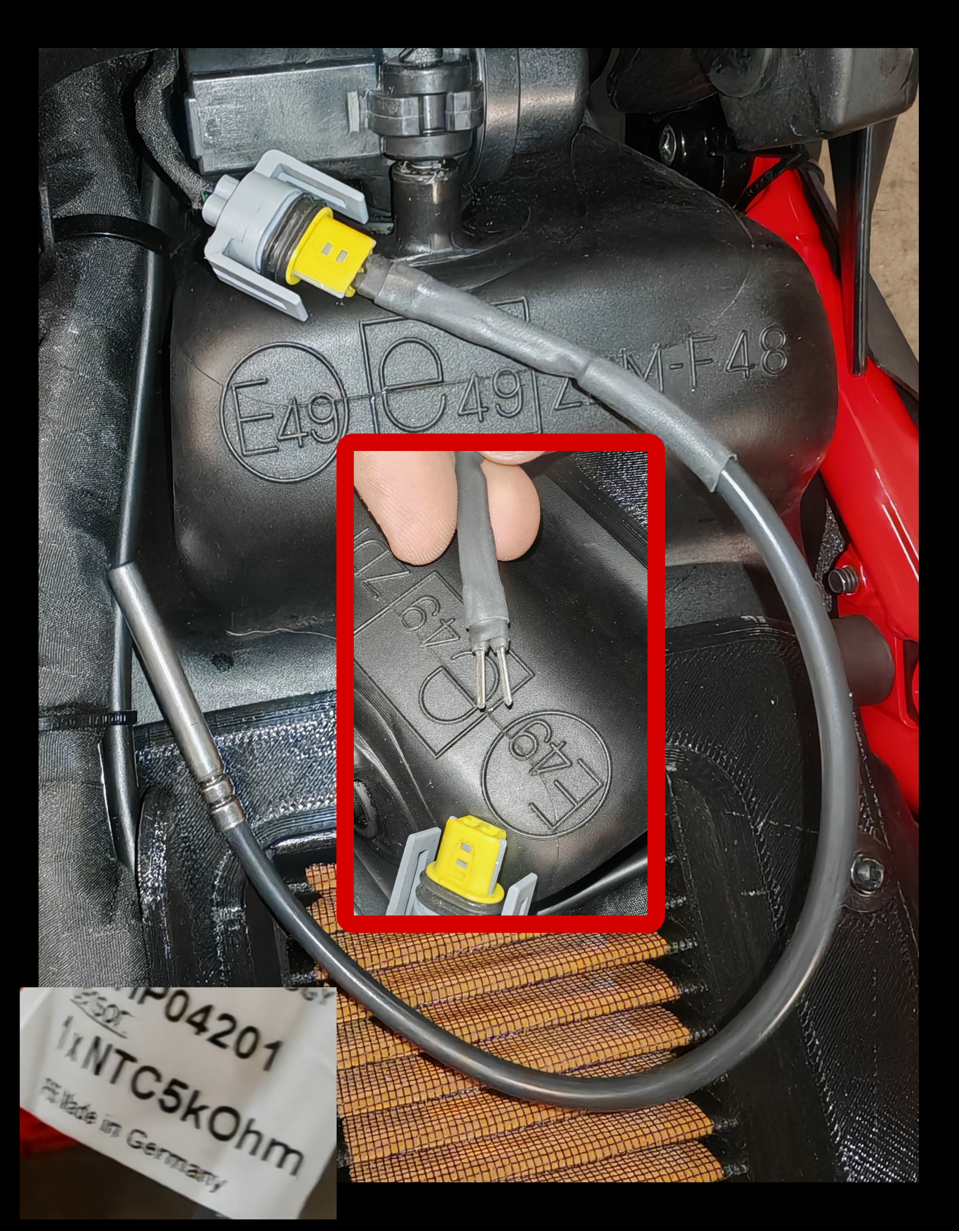

Qualle89 Posted February 5, 2025 Share Posted February 5, 2025 Hab mir Mal nen 5k NTC bei Amazon gekauft, soll morgen ankommen. 1 Quote Link to comment Share on other sites More sharing options...

Duc4Ever Posted February 7, 2025 Share Posted February 7, 2025 (edited) @Qualle89 stecke das Teil doch einfach mal am "Lampensensor" an, dann sieht man im Cockpit um wieviel Grad dein NTC die Temperatur senkt. Edited February 7, 2025 by Duc4Ever Quote Link to comment Share on other sites More sharing options...
Qualle89 Posted February 7, 2025 Share Posted February 7, 2025 vor 3 Stunden schrieb Duc4Ever: @Qualle89 stecke das Teil doch einfach mal am "Lampensensor" an, dann sieht man im Cockpit um wieviel Grad dein NTC die Temperatur senkt. Hab Sitzbank schon montiert, mit Sensor. Quote Link to comment Share on other sites More sharing options...
Duc4Ever Posted February 7, 2025 Share Posted February 7, 2025 (edited) vor 3 Stunden schrieb Qualle89: Hab Sitzbank schon montiert, mit Sensor. Nur so: wie willst du dann wissen um welche Temperaturdifferenz es sich handelt? Ich hatte ja zu Beginn des Threads das gepostet: "Habe mal gemessen, ist ein NTC. T25 habe ich jetzt nicht genau hinbekommen 24.2° -3.37kΩ (21°-3.58kΩ, 19.8°-4.11kΩ)." Die Leute aus dem englischsprachigen Hyper-Forum testen ja mit 6.8 + 10kΩ NTC's. "With 6.8k and 10k thermistors in series we can get 13.6k, 16.8k or 20k. " Edited February 7, 2025 by Duc4Ever Quote Link to comment Share on other sites More sharing options...

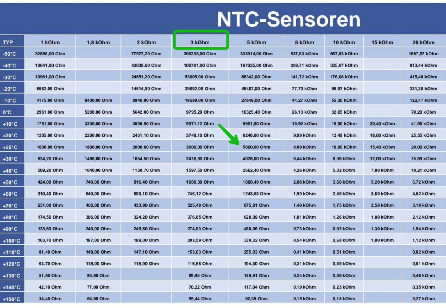

Qualle89 Posted February 7, 2025 Share Posted February 7, 2025 Habe mal gemessen, ist ein NTC. T25 habe ich jetzt nicht genau hinbekommen 24.2° -3.37kΩ (21°-3.58kΩ, 19.8°-4.11kΩ) Messtechnisch würde ich behaupten das ist ein 3kOhm NTC von den Werten her. Quote Link to comment Share on other sites More sharing options...
Qualle89 Posted February 7, 2025 Share Posted February 7, 2025 Dein Messwert habe ich nun angenommen 25°C ca 3kOhm Da sollte der 5kOhm NTC ca 10° simulieren (der hat erst bei 35° erst seine 3kOhm) Oder habe ich nen Denkfehler? Quote Link to comment Share on other sites More sharing options...
Duc4Ever Posted February 7, 2025 Share Posted February 7, 2025 Hab das mal schnell zueinander aufgetragen Quote Link to comment Share on other sites More sharing options...
