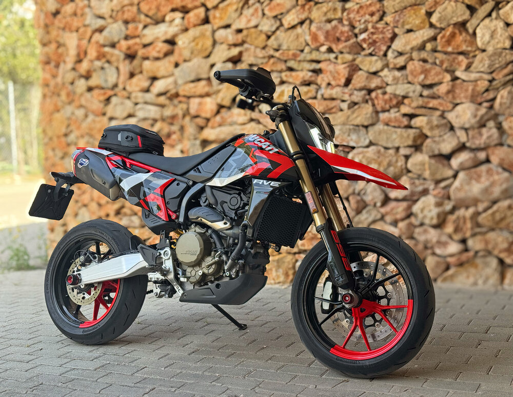

nopain666 Posted January 24, 2025 Share Posted January 24, 2025 (edited) Die strengen Euro5-Vorgaben sorgen dafür, dass die Hypermotard Mono im Leerlauf und bei niedrigen Drehzahlen extrem mager läuft. Das reduziert zwar die Emissionen, bringt aber im Alltag einige Probleme mit sich: Der Motor und die Abgasanlage werden durch die starke Hitzeentwicklung belastet, sodass der Krümmer im Stop-and-Go-Verkehr sogar glühen kann. Außerdem leidet die Beschleunigung unter dem mageren Gemisch, und die Lastwechselreaktionen werden spürbar ruppiger. Ein ECU-Tuning gibt es bisher nicht, abgesehen von der Termignoni-Komplettanlage ohne Straßenzulassung. Wie lange es dauern wird, bis ein neues Steuergerät gehackt und optimal abgestimmt werden kann, ist unklar. Für die Zwischenzeit bietet SHIFT-TECH mit dem "Advanced Air Temp Sensor" bzw. früher „QUICK FUEL FIX“ eine einfache Plug-and-Play-Lösung. Der Einbau dauert weniger als fünf Minuten, und der Temperatursensor wird so manipuliert, dass die ECU 20 Grad weniger Außentemperatur erkennt. Dadurch wird bei niedrigen Drehzahlen mehr Kraftstoff eingespritzt, was die Hitzeentwicklung senkt und die Fahrbarkeit der Hypermotard Mono im unteren Drehzahlbereich deutlich verbessert – ganz ohne Fehlermeldung im Dashboard. Ich hab das Teil eingebaut und auf Funktion geprüft (siehe dazu eines der beiden Clips). Vom HypermotardKing aus England weiß ich auch, dass es funktioniert. Ich selbst werde es im März ausprobieren können und mache dann einen zweiten Teil mit meinen Praxiserfahrungen. Instagram Reel: https://www.instagram.com/reel/DFpJwjYoTxu YouTube Short: Weitere Links: 🇩🇪 Shift-Tech Germany: https://shift-tech.de/products/st4085-ducati-hypermotard-698-shift-tech-quick-fuel-fix 👍 HypermotardKing: https://www.youtube.com/watch?v=P2EuWoYv1BM Edited February 4, 2025 by nopain666 5 4 Quote Link to comment Share on other sites More sharing options...

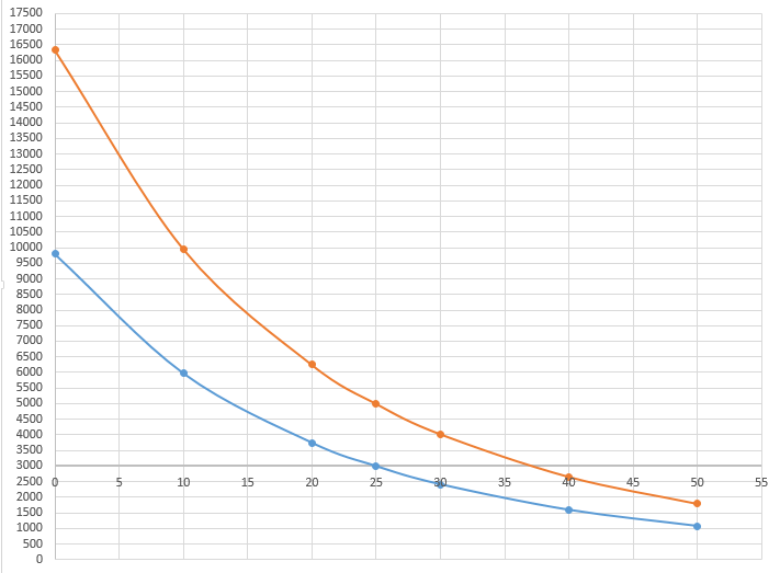

Duc4Ever Posted January 24, 2025 Share Posted January 24, 2025 (edited) Also Leute ich hänge mich mal zum Fenster raus, das Ding ist absoluter Humbug, warum? Laut Schaltplan geht der Air temperature sensor (Airbox) direkt zur ECU - wohin auch sonst! Der Ambient temperature sensor (Lampenverkleidung) geht direkt und nirgend wo anders hin, als ins Cockpit! Gut theoretisch könnte das Cockpit den Wert noch über den CAN-Bus an die ECU schicken, aber warum sollte der Airbox-Sensor extrem niedrige Temperaturen nicht auch erkennen? Habe mal gemessen, ist ein NTC. T25 habe ich jetzt nicht genau hinbekommen 24.2° -3.37kΩ (21°-3.58kΩ, 19.8°-4.11kΩ). Ohne Gewähr! ... der Fehlercode, dass kein Ambient temperature sensor angeschlossen ist kommt wie zu erwarten vom Cockpit. Edited January 24, 2025 by Duc4Ever 1 1 Quote Link to comment Share on other sites More sharing options...
Duc4Ever Posted January 24, 2025 Share Posted January 24, 2025 (edited) Warum habe ich mich in das Thema eingeklingt? Ich beschäftige mich mit dem Thema selbst seit einiger Zeit. Der Ansatz, dass das Problem dadurch entsteht liegt tatsächlich daran, dass das Gemisch erheblich abgemagert wird (AFR 14.7 oder Lambda 1). Das Problem tritt ja nur im unteren Drehzahlbereich auf. Hier arbeiten die Systeme im closed loop Modus (m.W. angeblich bis 20% Drosselklappenöffnung und bis 5.000 1/rpm) Closed loop Modus bedeutet hier werden die Lambda-Sonden zur Regelung mit herangezogen, sprich Lambda 1. Ob da die Umgebungsluft wirklich mit reinspielt, kann ich nicht sagen. Woher das jemand weiß, wenn er die Software im Steuergerät nicht kennt, weiß ich auch nicht? Mein Ansatz wäre es der ECU einen korrigierten Lambawert vorzugaugeln der dazu führt, dass die ECU das Gemisch so anfettet, was dann einem resultierende AFR-Wert von etwa 13.8 bedeuten würde. Damit würde der Motor m.E. so laufen wie er sollte. Leider konnte ich das bis jetzt aus wettertechnischen Gründen auch noch nicht testen. Edited January 25, 2025 by Duc4Ever 1 Quote Link to comment Share on other sites More sharing options...

Duc4Ever Posted January 24, 2025 Share Posted January 24, 2025 https://ducatihyper.com/t/any-feedback-on-this-fuel-fix-gizmo.5379/page-4 Der Artikel ist sehr interessant, Iskander und Mude haben da echt einen Haufen an Arbeit reingesteckt. Einiges darin deckt sich mit meiner Meinung/Erfahrung. Warum bei denen kein Fehler erzeugt wurde, wenn der Ambient Sensor abgesteckt wurde weiß ich nicht, bei mir kam er sofort. Die CAN-Botschaft mit dem Ambient Sensor Wert scheint es tatsächlich zu geben. Mude schreibt aber heute in seinem Thread, dass es eigentlich nicht funktionieren kann und begründet das mit dem EVAP-System. Das muß ich mir noch paarmal durchlesen. Mich bestärkt das Ganze in der Art und Weise, dass mein Ansatz im Closed Loop Modus den Lambda-Wert zu "korrigieren" zielführender zu sein scheint. Aber wie heißt es doch so schön: Versuch macht kluch! 1 Quote Link to comment Share on other sites More sharing options...
