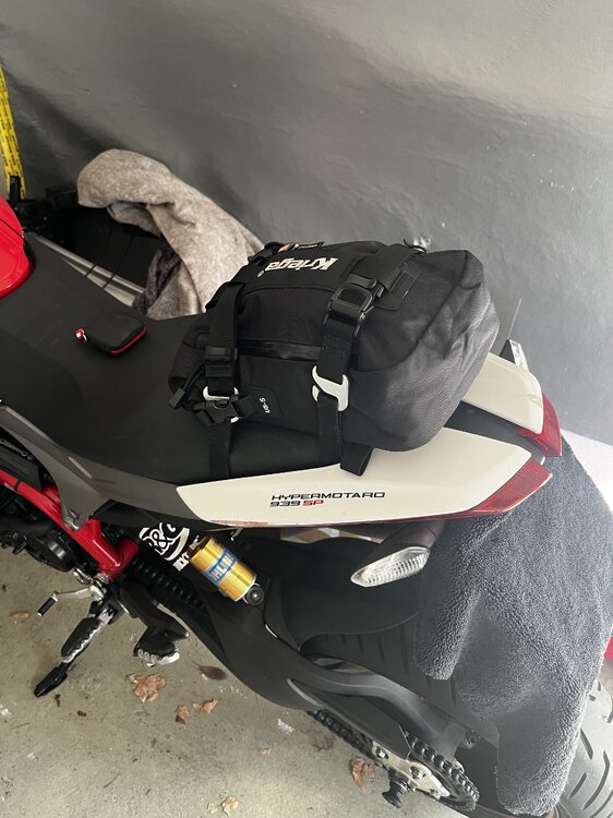

blackman Posted September 21, 2022 Share Posted September 21, 2022 War vor der ersten Tour schon skeptisch mit der Kriega-Tasche auf dem Heck und hab mir irgendwo im Internet eine selbstklebende transparente Schutzfolie gekauft. Ich glaub 3 oder 5 m lang für 15-20,-Euro oder so (1m breit) - kann man ja immer mal brauchen 🙃 Dann eine Papierschablone erstellt für das Heck die in der Werkstatt bleibt und bei Bedarf schneid ich mir mit Hilfe der Schablone schnell zwei passende Teile aus (natürlich eines links und eines rechts). Schönheitspreis gewinne ich damit keinen wenn dann mal paar Tage das Gepäck in der Unterkunft bleibt, aber das stört mich nicht. Und nachdem links und rechts am Rahmen je eine Kriega US5 Tasche mit Werkzeug und Regenkombi befestige, mache ich jetzt auch hier kleine Abschnitte drauf. Klingt aufwendig, dauert aber nur paar Minuten - sieht ja niemand, denn die Taschen lass ich den ganzen Urlaub dran. Nach der ersten Tour hatte ich hier auch sichtbare Stellen im Lack, die sich aber nochmal rauspolieren haben lassen. Quote Link to comment Share on other sites More sharing options...

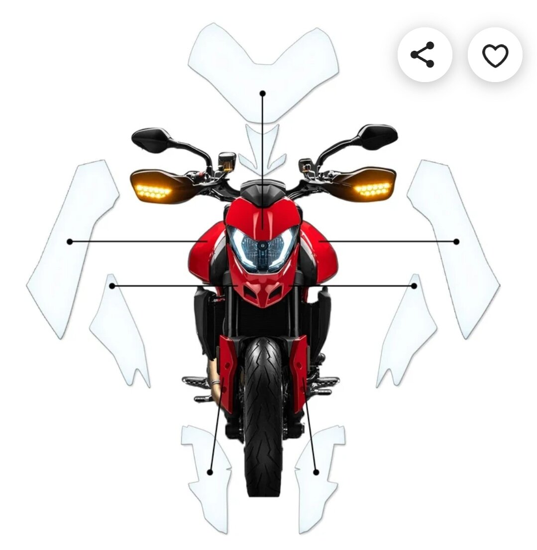

Anthony Posted September 21, 2022 Share Posted September 21, 2022 vor 22 Stunden schrieb mabou950: (Fertige Zuschnitte hatte ich jetzt eben keine gefunden.) Zwar nur für vorn, aber zumindest passend zugeschnitten. https://www.motorrad-lackschutz.de/Lackschutzfolien-Set-2-teilig-Ducati-Hypermotard-950-Bj-ab-19 1 Quote Link to comment Share on other sites More sharing options...
mabou950 Posted September 21, 2022 Share Posted September 21, 2022 (edited) @Anthony Merci dir ❤️🔥 Die habe ich bereits aufgeklebt. Ist ziemlich gut die Folie incl. Spühkleber. Btw.: habe das "Komplettpaket drauf" ⅕ Edited September 21, 2022 by mabou950 1 Quote Link to comment Share on other sites More sharing options...
Anthony Posted September 22, 2022 Share Posted September 22, 2022 (edited) @mabou950 Wo gibt es das zu kaufen? Edit: Hab's gefunden. https://motorrad-schutzfolie.de/produkt/steinschlag-lackschutzfolie-ducati-hypermotard-950/ Edited September 22, 2022 by Anthony 1 Quote Link to comment Share on other sites More sharing options...

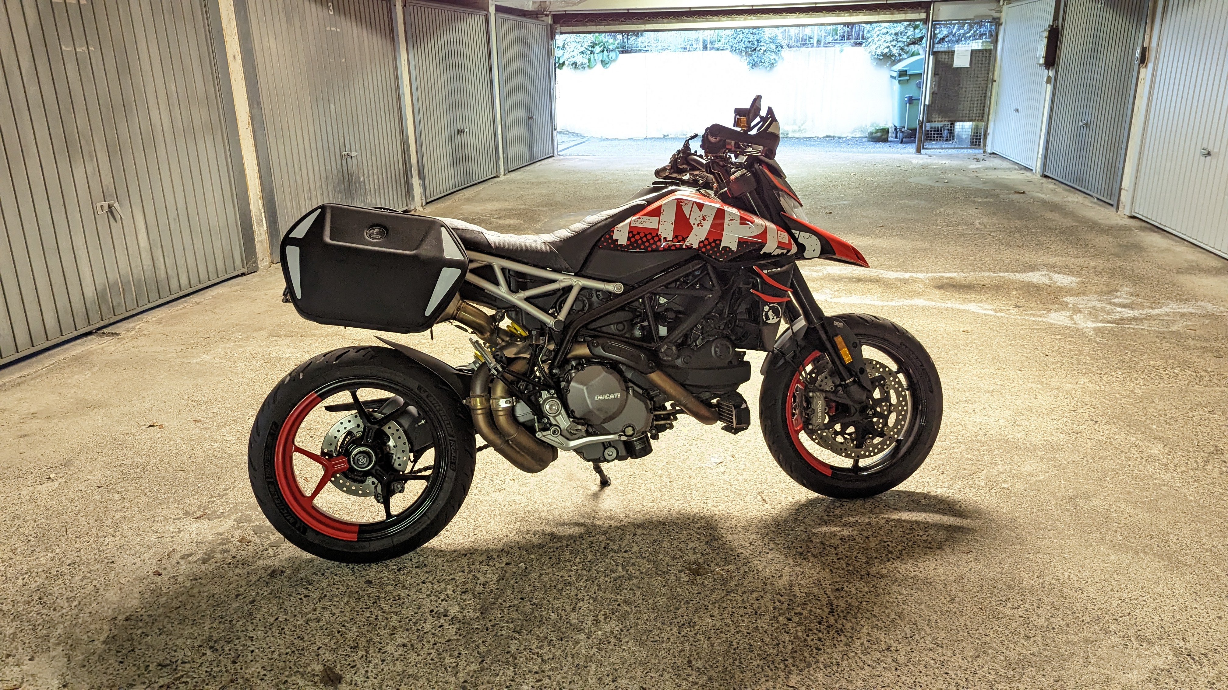

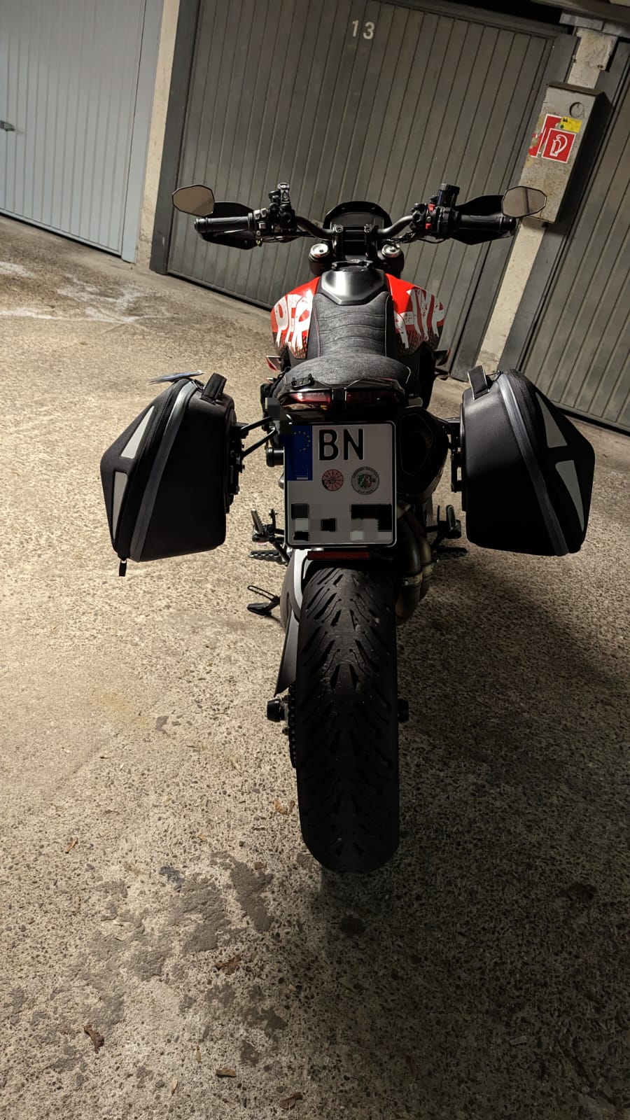

saltyblu Posted March 19, 2023 Share Posted March 19, 2023 In Vorbereitung auf meine Tour nach Santiago de Compostela hab ich mir die Hepco-becker Taschen zugelegt. Die passen sogar mit einer SC1-R Anlage und links ist noch Platz für Regensachen (hinterm Koffer) Mit der Termi Anlage geht es wohl auch hab ich bei Insta gesehen 3 Quote Link to comment Share on other sites More sharing options...
Gaim Posted March 19, 2023 Share Posted March 19, 2023 Coole Sache. Könntest du bitte noch ein paar Bilder machen wie die Befestigungen an der Hyper sind? Quote Link to comment Share on other sites More sharing options...

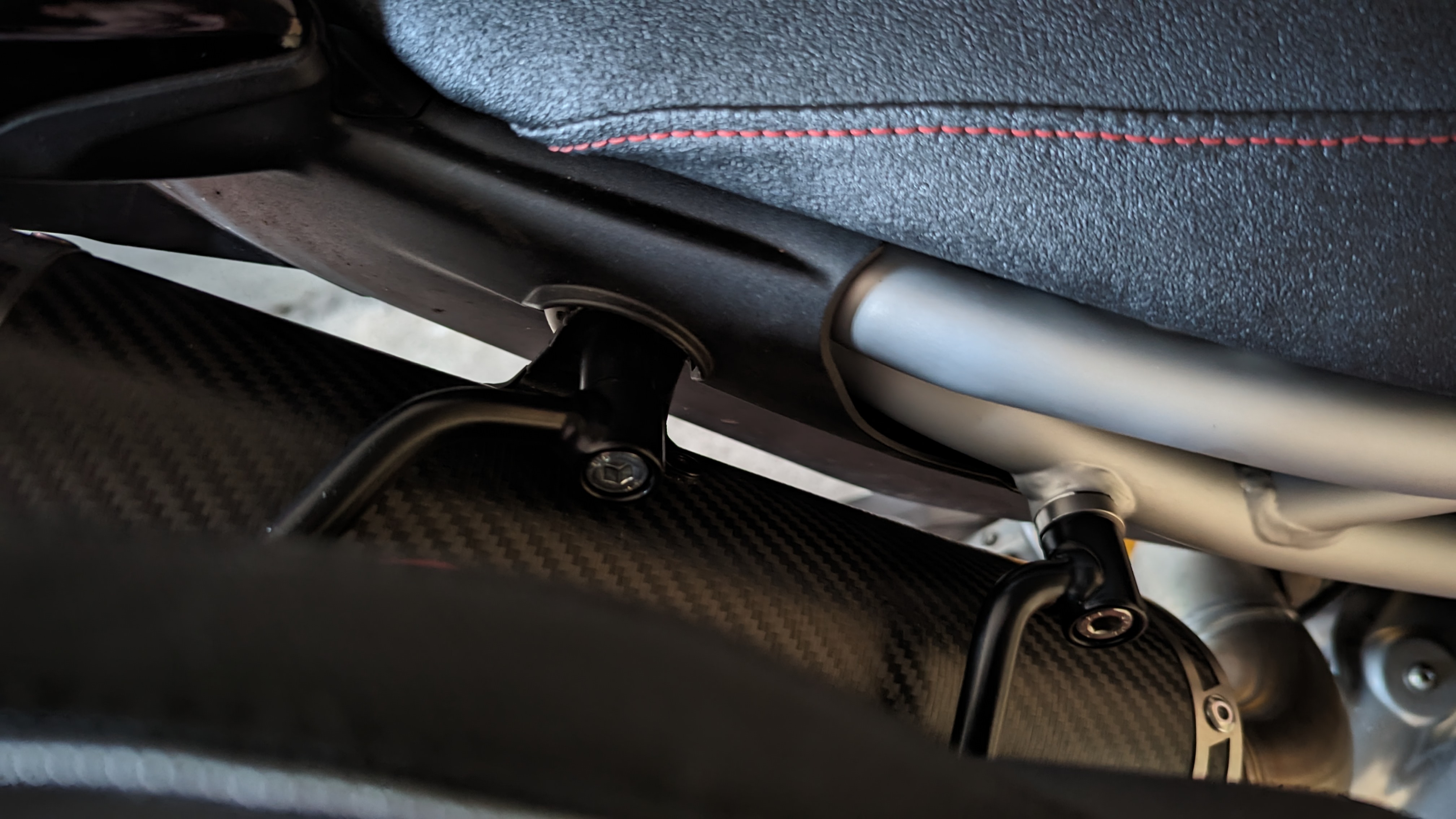

saltyblu Posted March 19, 2023 Share Posted March 19, 2023 4 hours ago, Gaim said: Coole Sache. Könntest du bitte noch ein paar Bilder machen wie die Befestigungen an der Hyper sind? Jo kann ich machen sind 2 Schrauben pro Seite 3 hours ago, Sailor Fortune said: Wie geil ist das denn !!? 👍🏼Hin/zurück auf Achse Von NRW aus ? Von NRW bis Santiago de Compostela und von dort ein stück zurück und mit der Fähre nach EnglanS, da dann durch bis Heimat. 16 Tage on Tour 3 Quote Link to comment Share on other sites More sharing options...

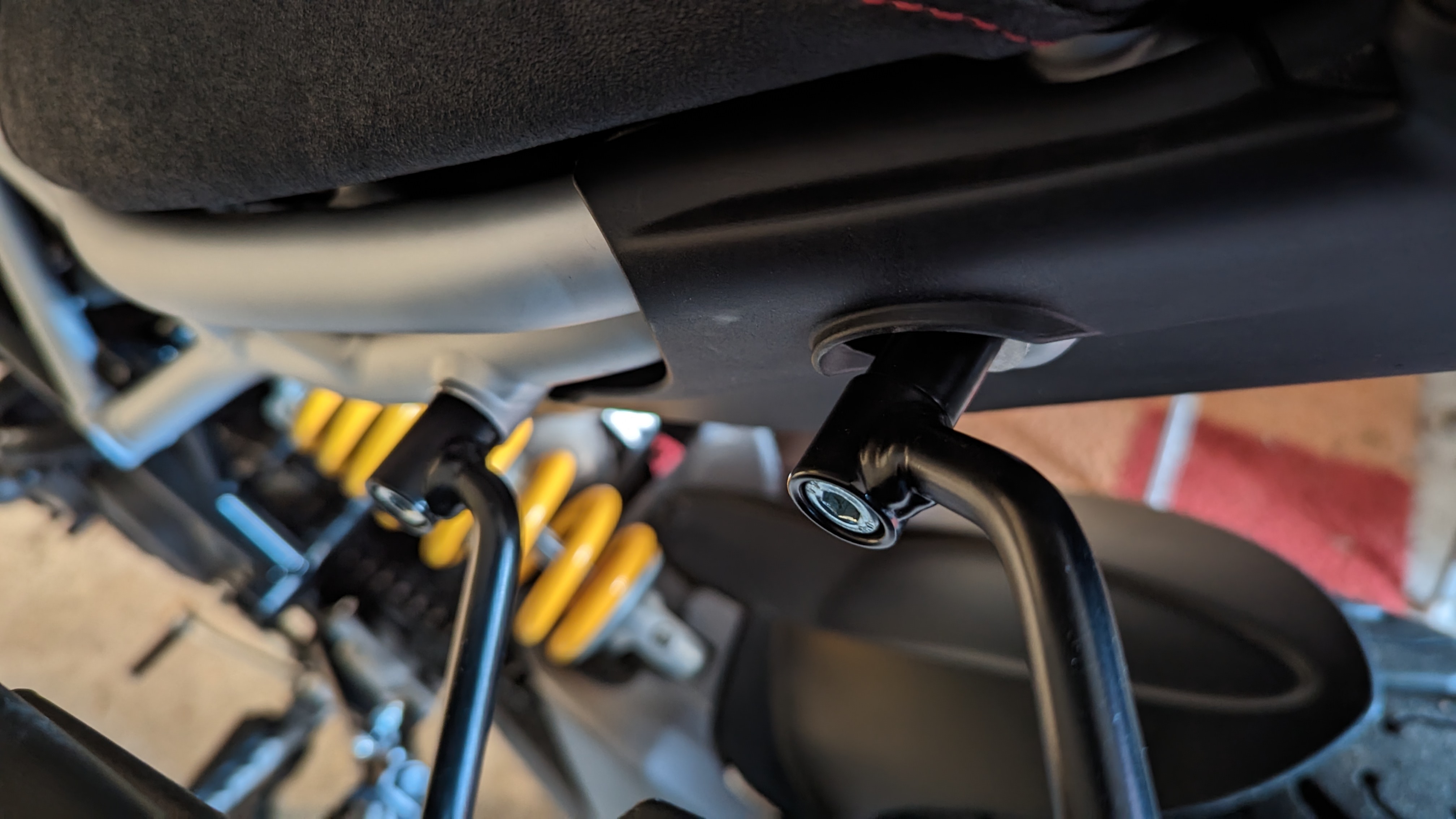

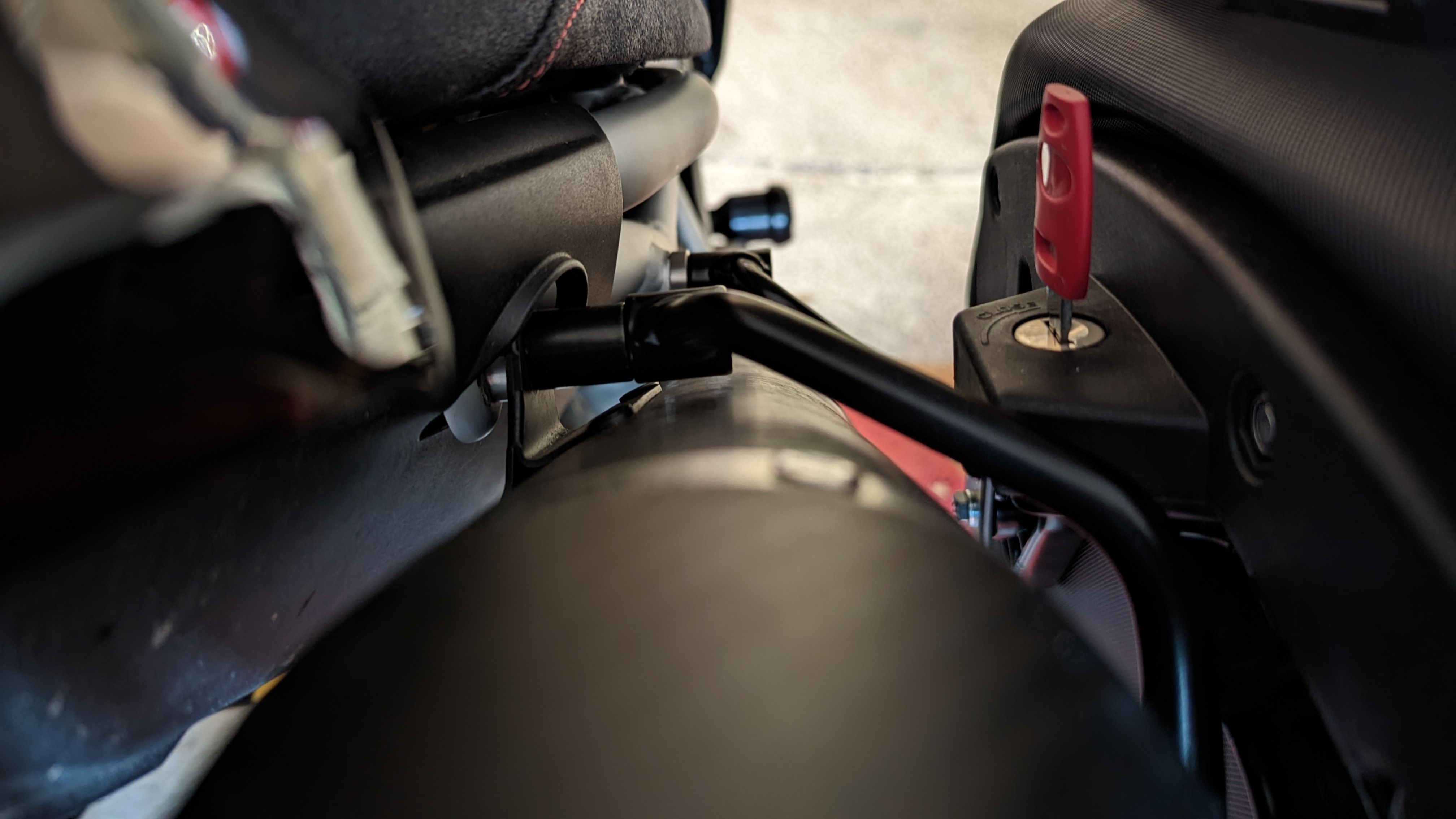

saltyblu Posted March 22, 2023 Share Posted March 22, 2023 On 3/19/2023 at 12:17 PM, Gaim said: Coole Sache. Könntest du bitte noch ein paar Bilder machen wie die Befestigungen an der Hyper sind? Das sind die Befestigungen 1 Quote Link to comment Share on other sites More sharing options...
Gaim Posted March 22, 2023 Share Posted March 22, 2023 Uhh. Vielen lieben Dank! das heißt die Verkleidung an der Seite geht ab, dann das Gestell dran, richtig? Das gefällt mir. Vielleicht für nächstes Jahr, wenn man wieder eine längere Tour in Raum steht (WAF ist immer so ne Sache) Quote Link to comment Share on other sites More sharing options...
saltyblu Posted March 22, 2023 Share Posted March 22, 2023 Ja genau die verkleidung muss runter. Dann sind es auch nurnoch 2 Schrauben pro Seite, dort wird normalerweise, neben der Auspuffanlage, der Soziushalter montiert. Quote Link to comment Share on other sites More sharing options...

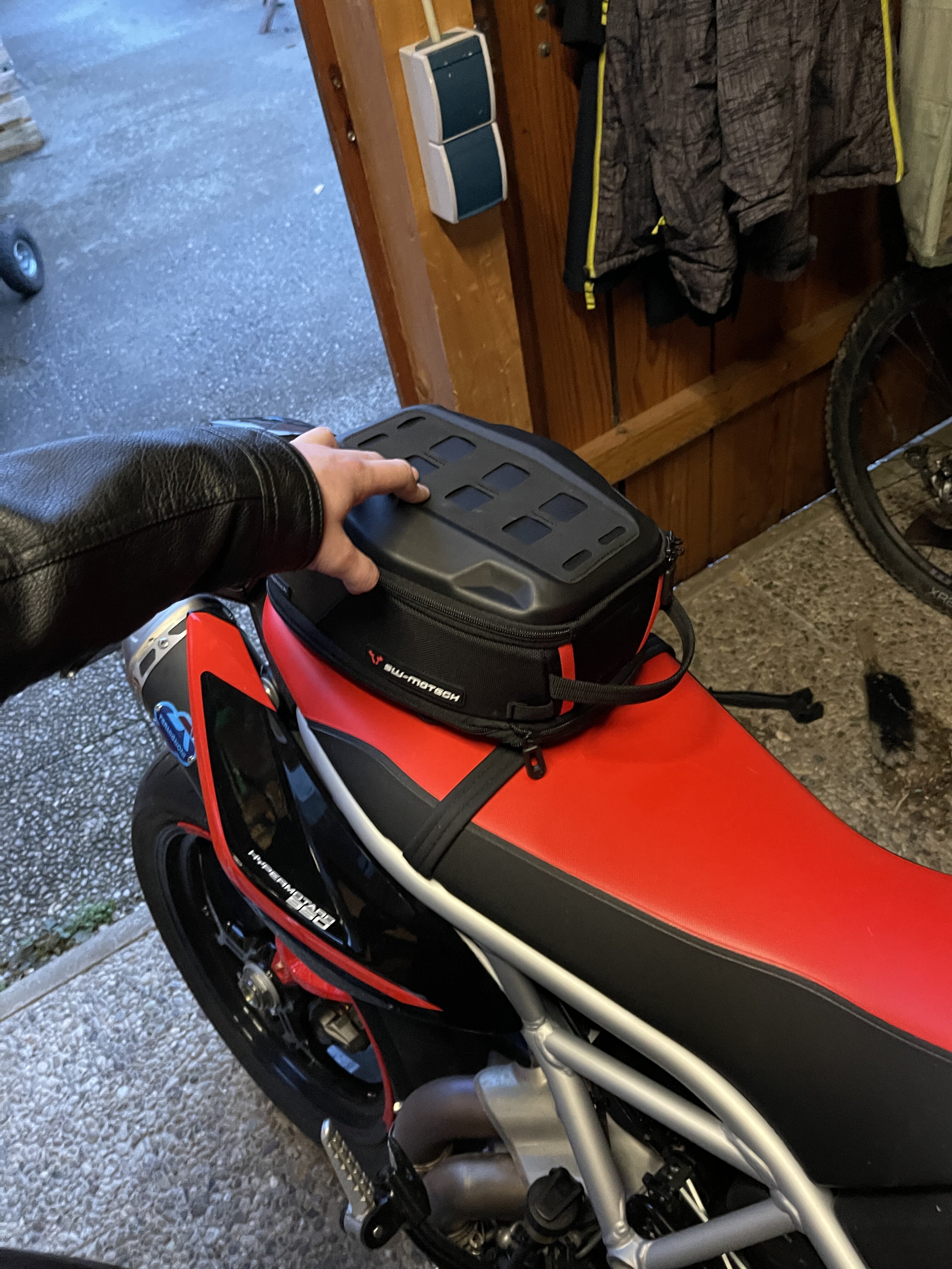

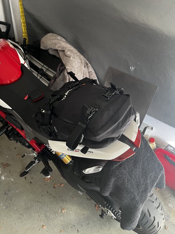

kev Posted April 12, 2023 Share Posted April 12, 2023 Hab mir den Seat ?Adapter? Von Sw motech gekauft und dazu den daypack. Und sieht eigentlich gar nicht schlecht aus, so für größere Touren. Sonst Bein Tasche Quote Link to comment Share on other sites More sharing options...

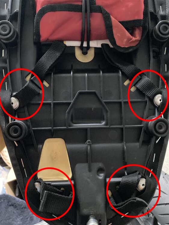

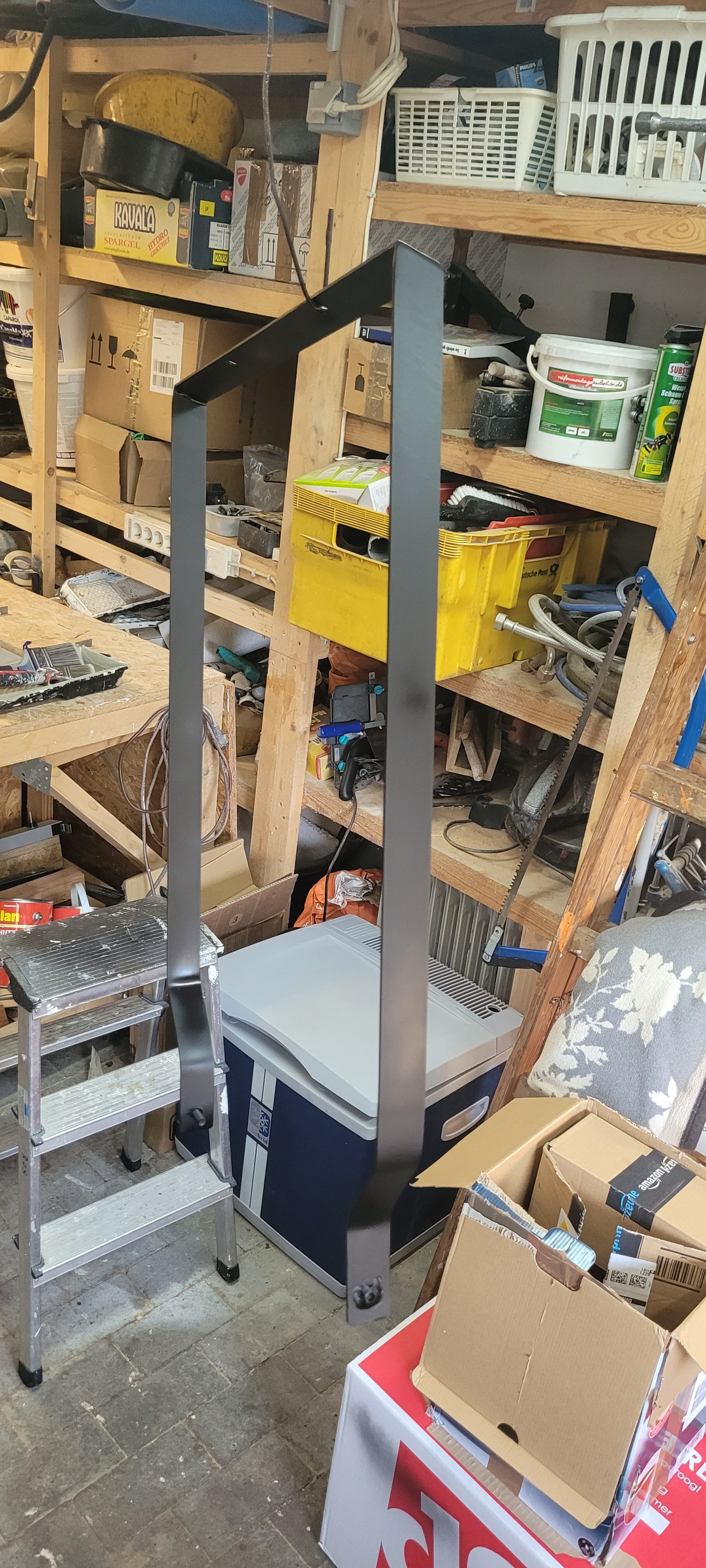

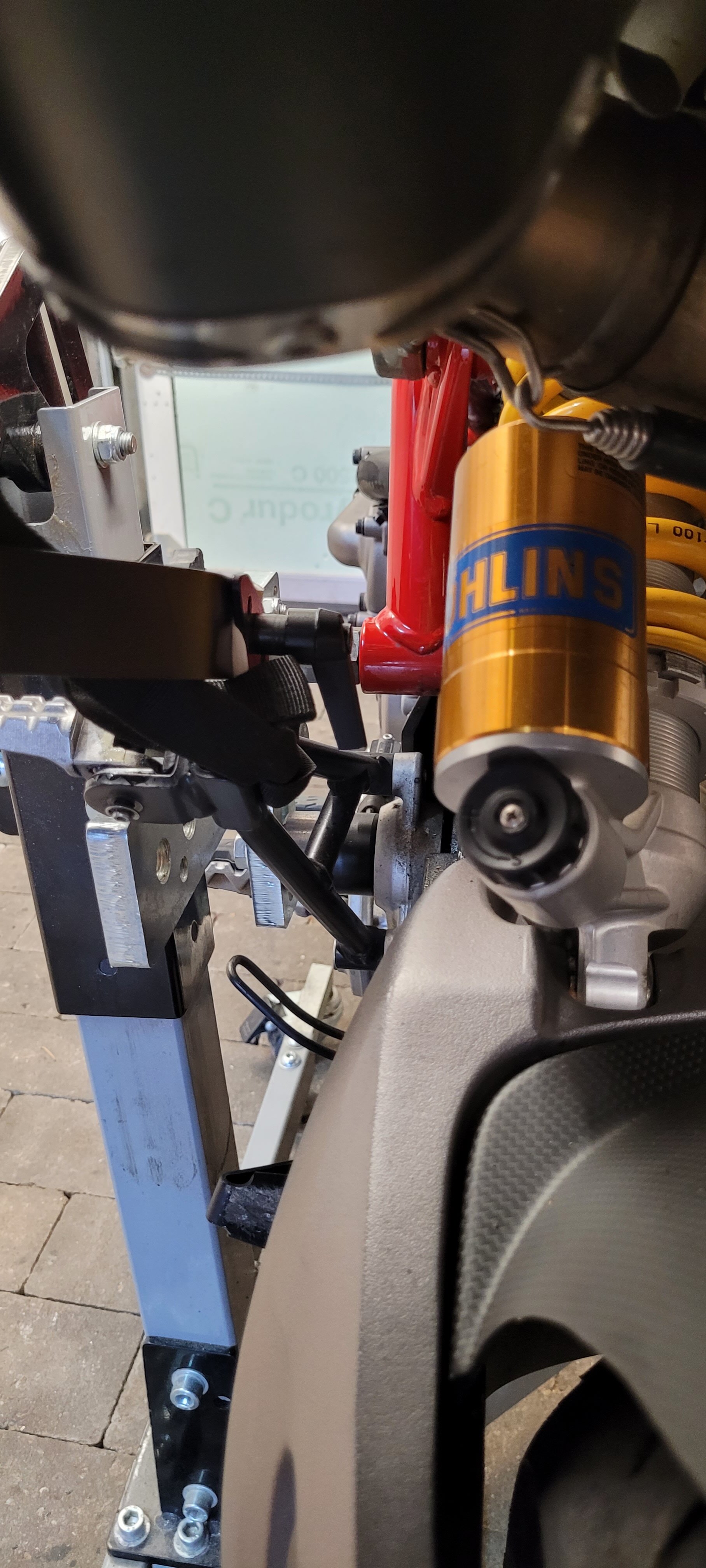

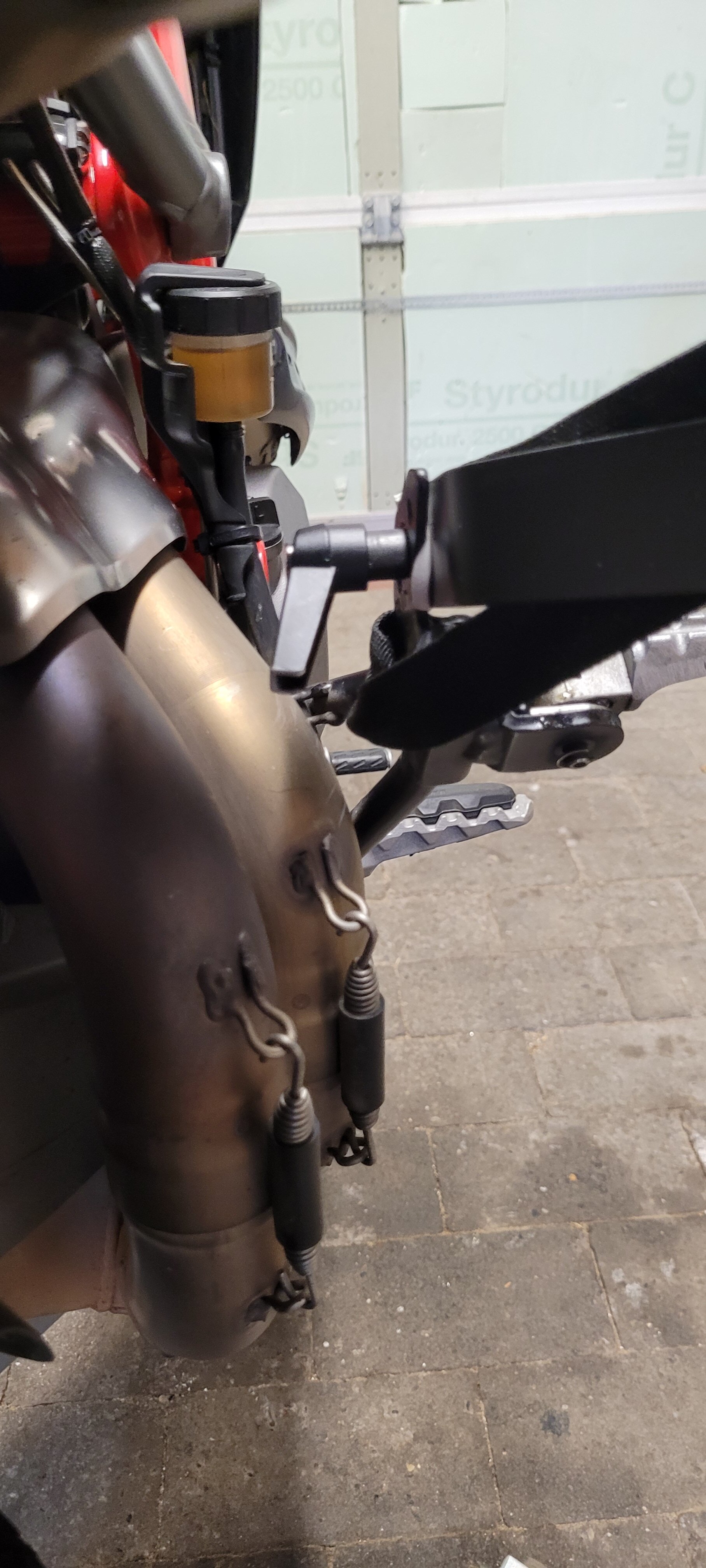

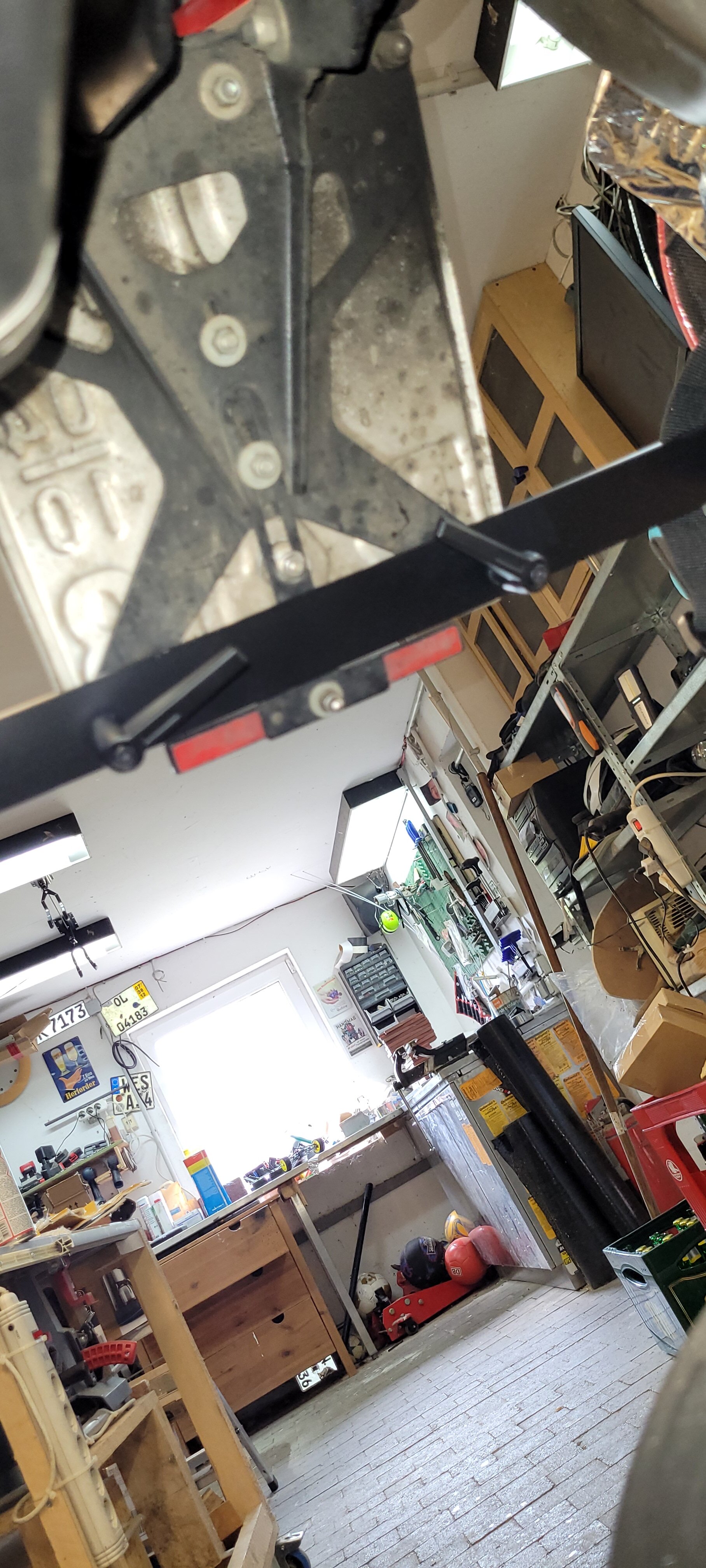

scrdel Posted June 10, 2023 Share Posted June 10, 2023 (edited) Wenn ich alleine fahre, reicht mir fürs WE immer ein Rucksack. Problem ist immer wenn man zu zweit weg ist, oder länger unterwegs ist, geht kein Rucksack mehr... Dazu hab ich die Anforderung, vor Ort muss alles fix und einfach demontierbar sein, damit die Fuhre nicht optisch verschandelt ist ☝️. Bisher hatte ich das Hepko und Becker Rack, funzt super, aber immer müssen die Auspuffverkleidungen runter und ohne Gepäck hat man dann das hässliche Rack da drauf 👎. Also Eigenlösung! PROTOTYP !!!!: Ist noch provisorisch, aber so soll's werden, zur Befestigung kommen später Rändelschrauben zum Einsatz, auch bei der Sitzbankschraube, dort habe ich durch den Stoff Ösen gesetzt. Auf die Innenseiten der Taschen kommt noch Hitzeschutzfolie. Die Taschen sind günstige vom Motea, mit Konstruktion liege ich bei knapp 100€ Kosten. Ich baue das Gestell nach dem Test noch aus Edelstahl neu auf, dann verschweißt, werde berichten. Edited June 10, 2023 by scrdel 1 Quote Link to comment Share on other sites More sharing options...
klatze309 Posted June 10, 2023 Share Posted June 10, 2023 Was für ein Konstrukt! Hast das am Kennzeichenhalter mit befestigt? Quote Link to comment Share on other sites More sharing options...

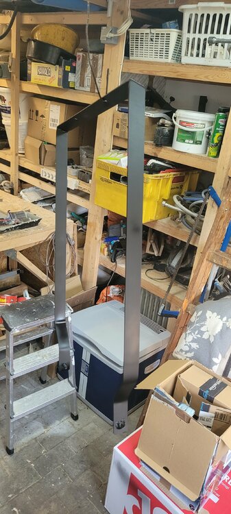

scrdel Posted June 10, 2023 Share Posted June 10, 2023 (edited) Am 10.6.2023 um 17:34 schrieb klatze309: Was für ein Konstrukt! Hast das am Kennzeichenhalter mit befestigt? Genau, dient ja nur zum Abstandhalten zum Auspuff, das Gewicht liegt auf dem Heck. Ich baue das ganze jetzt nochmal aus Edelstahl nach, dann gibt's keine Winkel mehr, wird dann geschweißt.... So sieht's jetzt aus, Fortsetzung folgt...mit Befestigung. Edited June 16, 2023 by scrdel Quote Link to comment Share on other sites More sharing options...
scrdel Posted June 24, 2023 Share Posted June 24, 2023 (edited) Moin, habe fertig! Alles in unter 3 Minuten angebaut und genauso schnell vor Ort wieder ab. Perfekt für mich 20230624_144424.mp4 Edited June 24, 2023 by scrdel 3 Quote Link to comment Share on other sites More sharing options...
