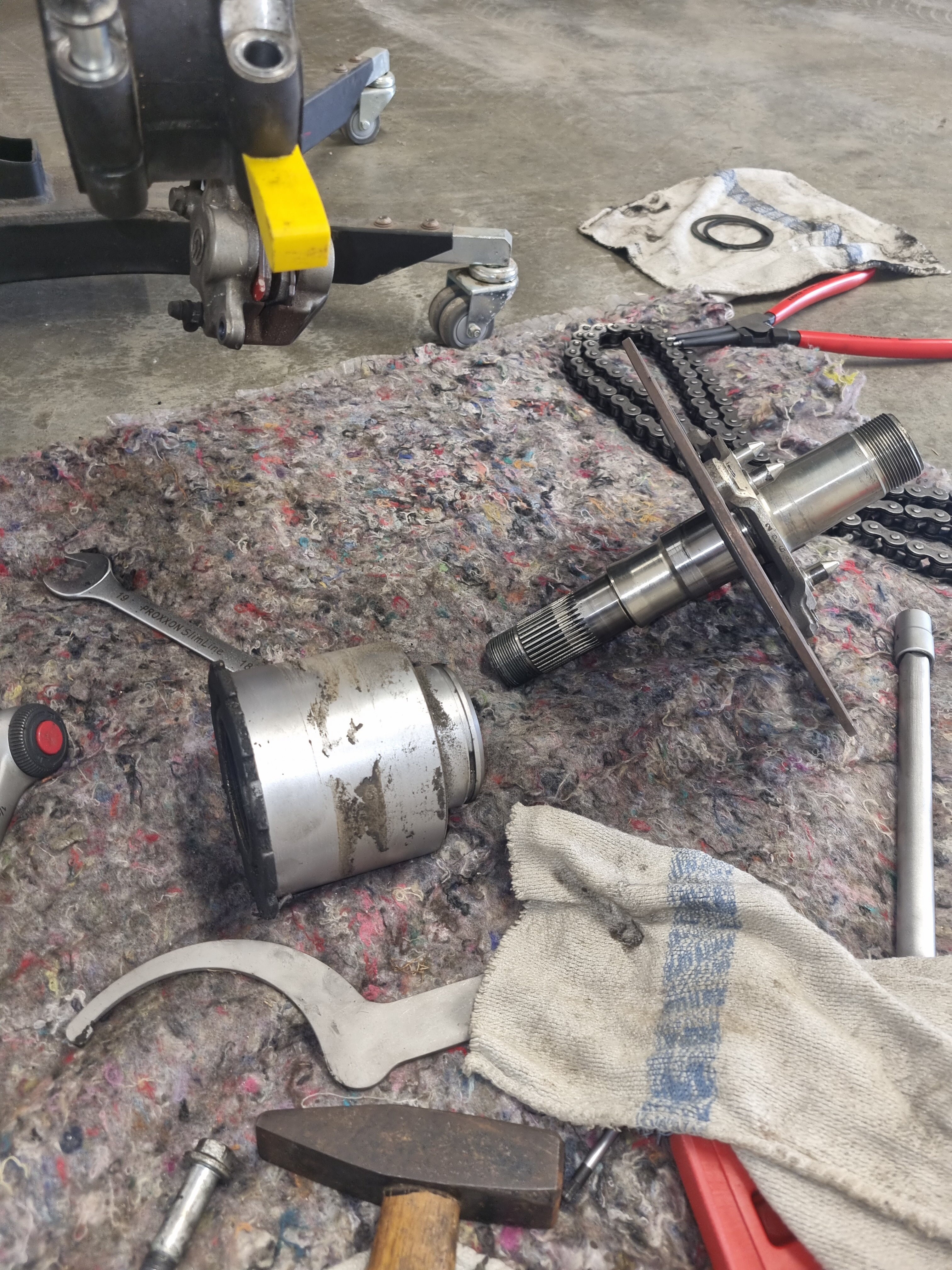

Anthony Posted May 29 Share Posted May 29 vor 18 Minuten schrieb Duc4Ever: Hast du keinen Schlüssel um den Excenter zu drehen? Sind ja nur 2 Schrauben. Doch, habe ich. Aber ich kenne mich und werde schnell ungehalten wenn was nicht funktioniert 😁 Darum wollte ich eigentlich so wenig Arbeitsschritte wie möglich haben. Nicht das dann beim Kettenspannen irgendwas nicht so will wie ich mir das denke oder ich bei meiner peniblen Art beim Einstellen der richigen Spannung "verzweifle" 🙈 Und ja, ich habe auch die 3D-Druck Kettendurchhangslehre hier aus dem Forum 😁 Quote Link to comment Share on other sites More sharing options...
CubaLibreee Posted May 29 Share Posted May 29 vor 4 Minuten schrieb Anthony: Doch, habe ich. Aber ich kenne mich und werde schnell ungehalten wenn was nicht funktioniert 😁 Darum wollte ich eigentlich so wenig Arbeitsschritte wie möglich haben. Nicht das dann beim Kettenspannen irgendwas nicht so will wie ich mir das denke oder ich bei meiner peniblen Art beim Einstellen der richigen Spannung "verzweifle" 🙈 Und ja, ich habe auch die 3D-Druck Kettendurchhangslehre hier aus dem Forum 😁 Mach den Exzenterservice doch fix mit wenn da Hinten e am Schrauben bist. Ist kein großer Akt und aus der Schwinge kommen vermutlich tolle Kieselsteine raus. Ich hab bei sowas wie du auch oft ne kurze Hutschnur aber wenn ich hinterher alles sauber und frisch gefettet weiss ist das für mich gut so! Quote Link to comment Share on other sites More sharing options...

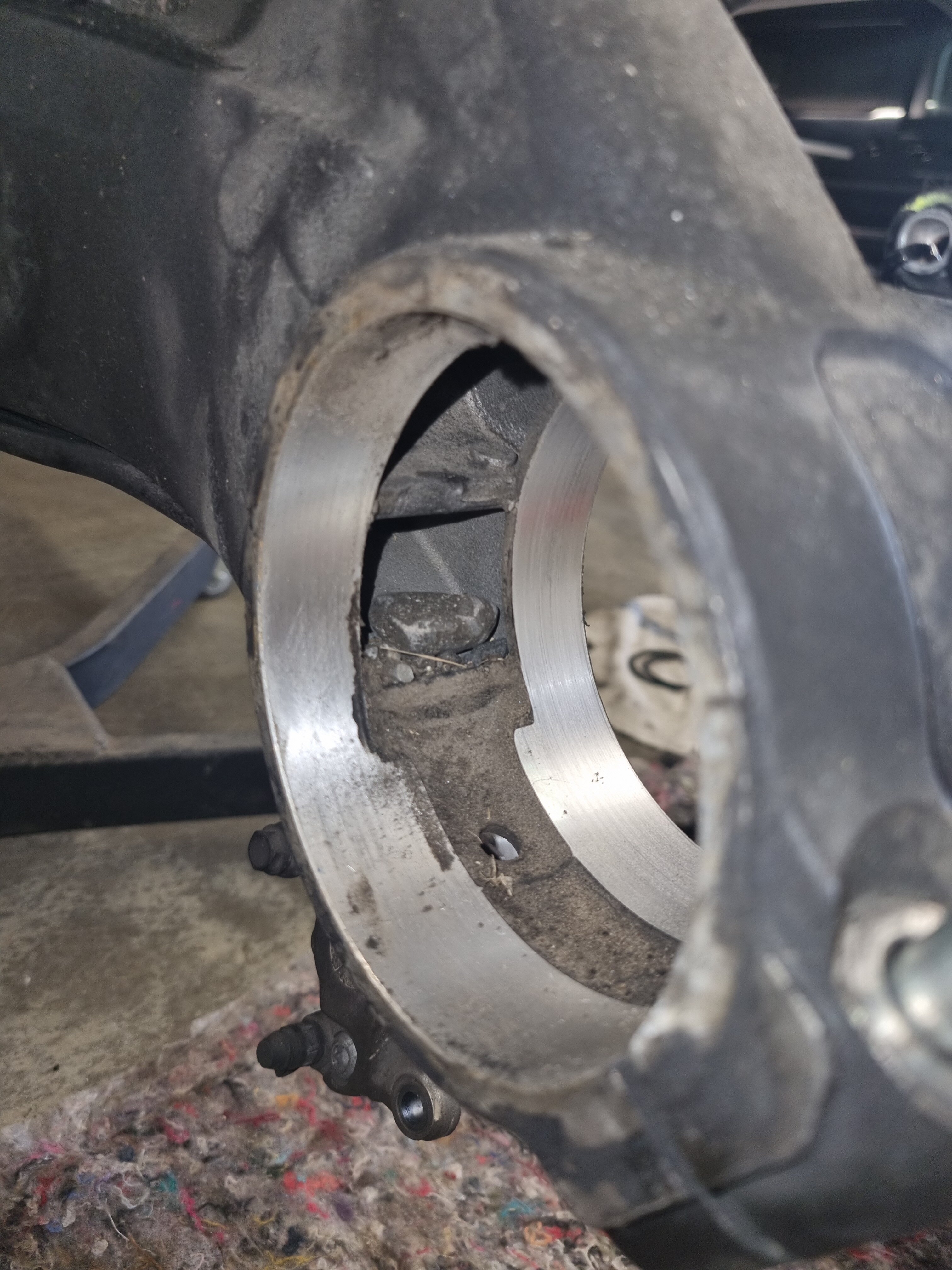

Anthony Posted May 29 Share Posted May 29 (edited) vor 19 Minuten schrieb CubaLibreee: Mach den Exzenterservice doch fix mit wenn da Hinten e am Schrauben bist. Ist kein großer Akt und aus der Schwinge kommen vermutlich tolle Kieselsteine raus. Gibt es da irgendwo ein Tutorial (am besten Video) dazu? Ich weiß gerne vorher die exakten Arbeitsschritte. Im Werkstatthandbuch kann ich unter dem Stichwort Exzenter nicht wirklich etwas finden. Edited May 29 by Anthony Quote Link to comment Share on other sites More sharing options...
CubaLibreee Posted May 29 Share Posted May 29 Von dem Werkstandhandbuch ziehst dir im Grund nur die Drehmoment angaben raus. Bestellt habe ich dazu: KNIPEX Sicherungsringzange für Außenringe auf Wellen mit Kunststoff überzogen 320 mm, 46 11 A4 : Amazon.de: Baumarkt Fett LGWA2-0.2-SKF : Amazon.de: Sport & Freizeit Druck dir einen kleinen Keil den hinten in die Schwinge rein dengelst dann geht der Exzenter leichter raus... 1 Quote Link to comment Share on other sites More sharing options...
CubaLibreee Posted May 29 Share Posted May 29 Keil zum nachdrucken Ducatikeil.stl Quote Link to comment Share on other sites More sharing options...

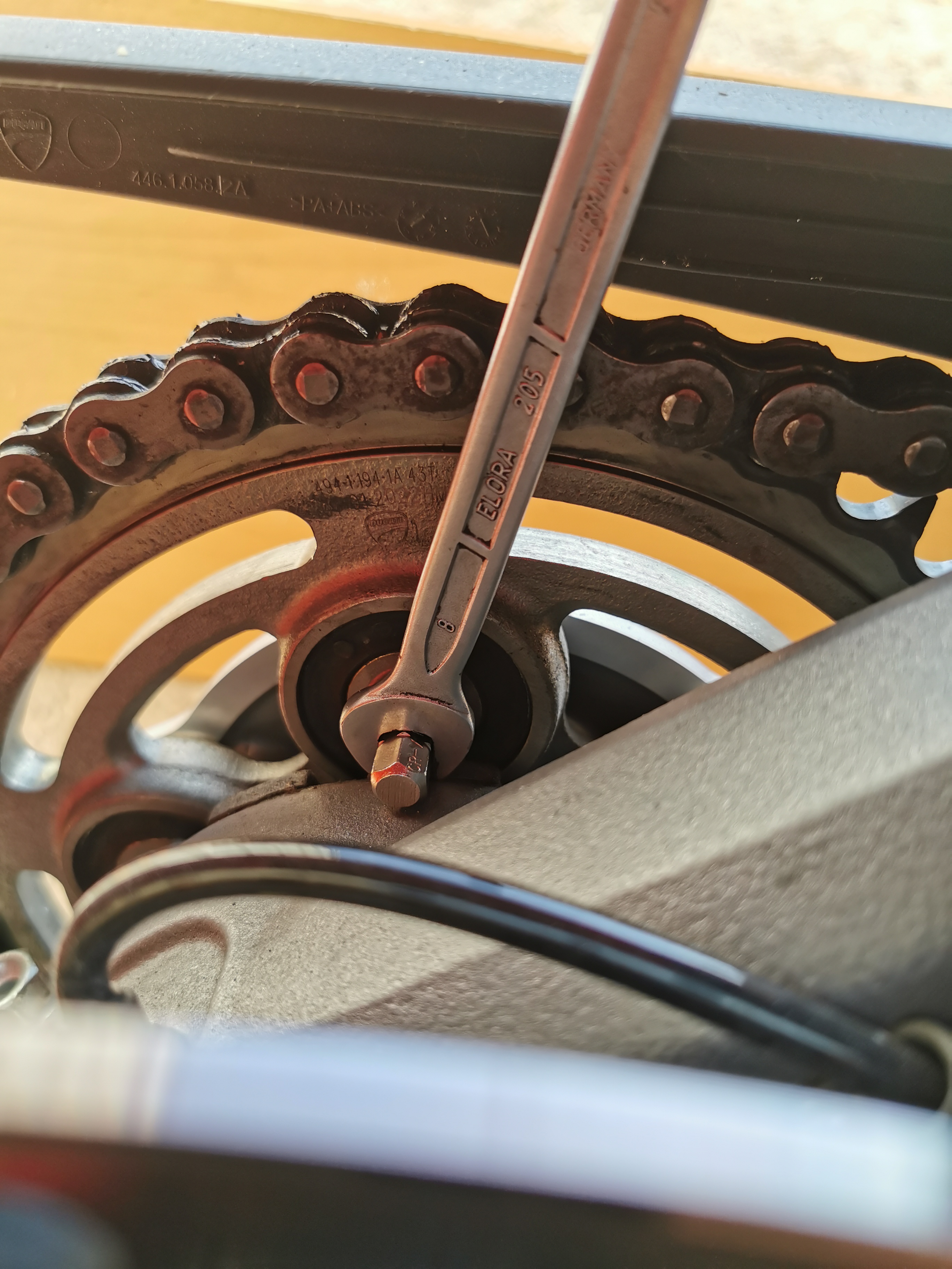

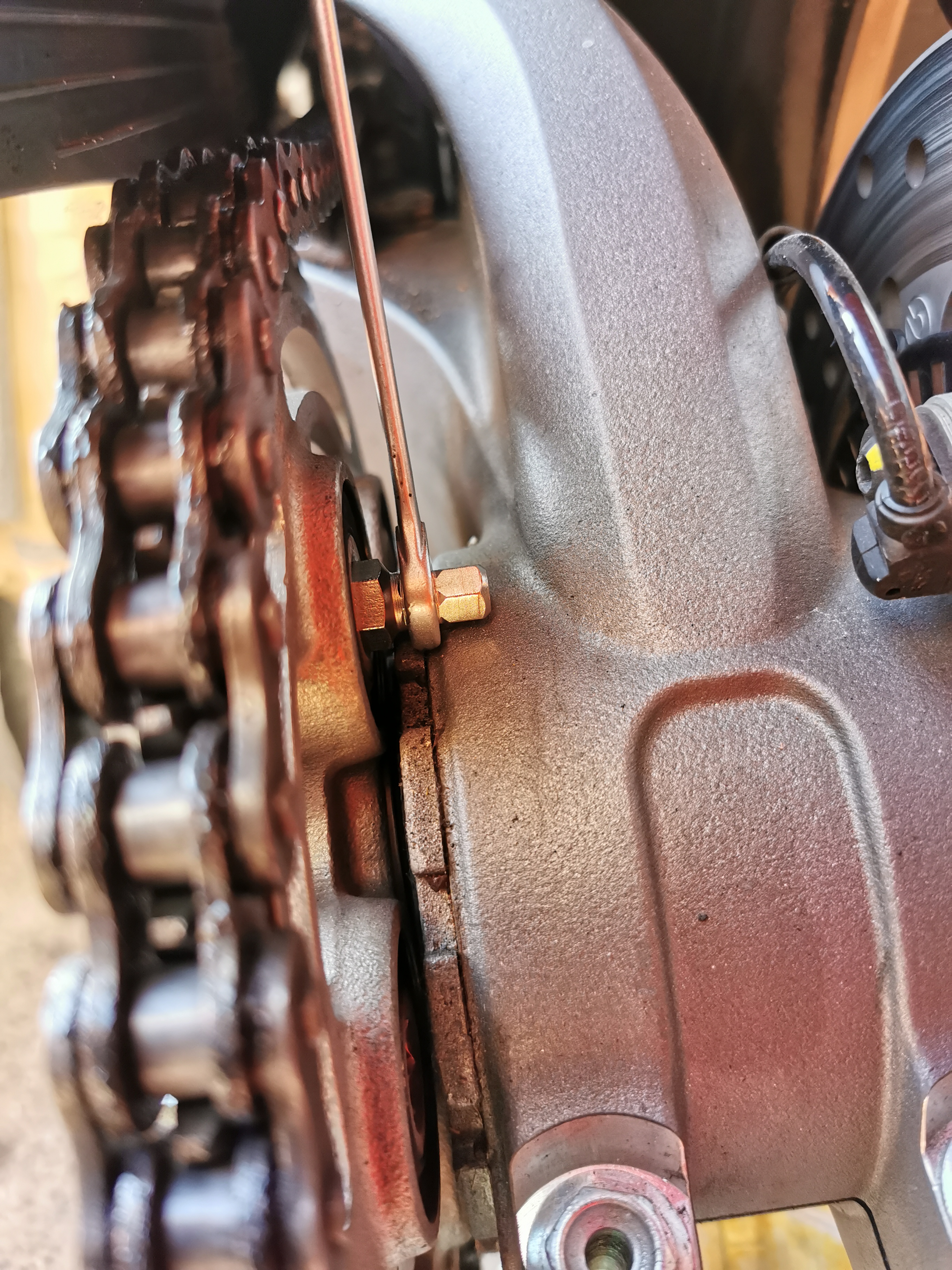

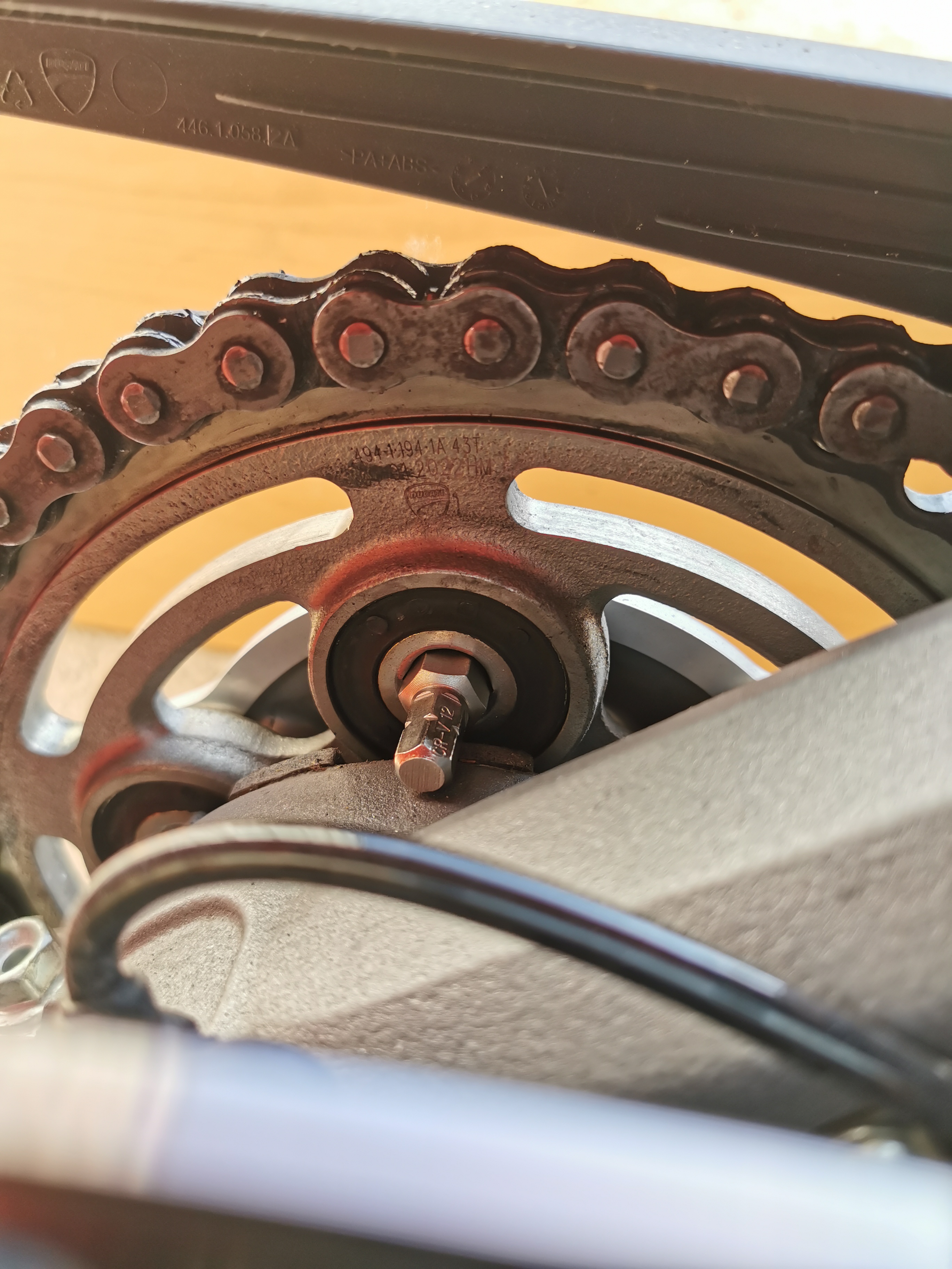

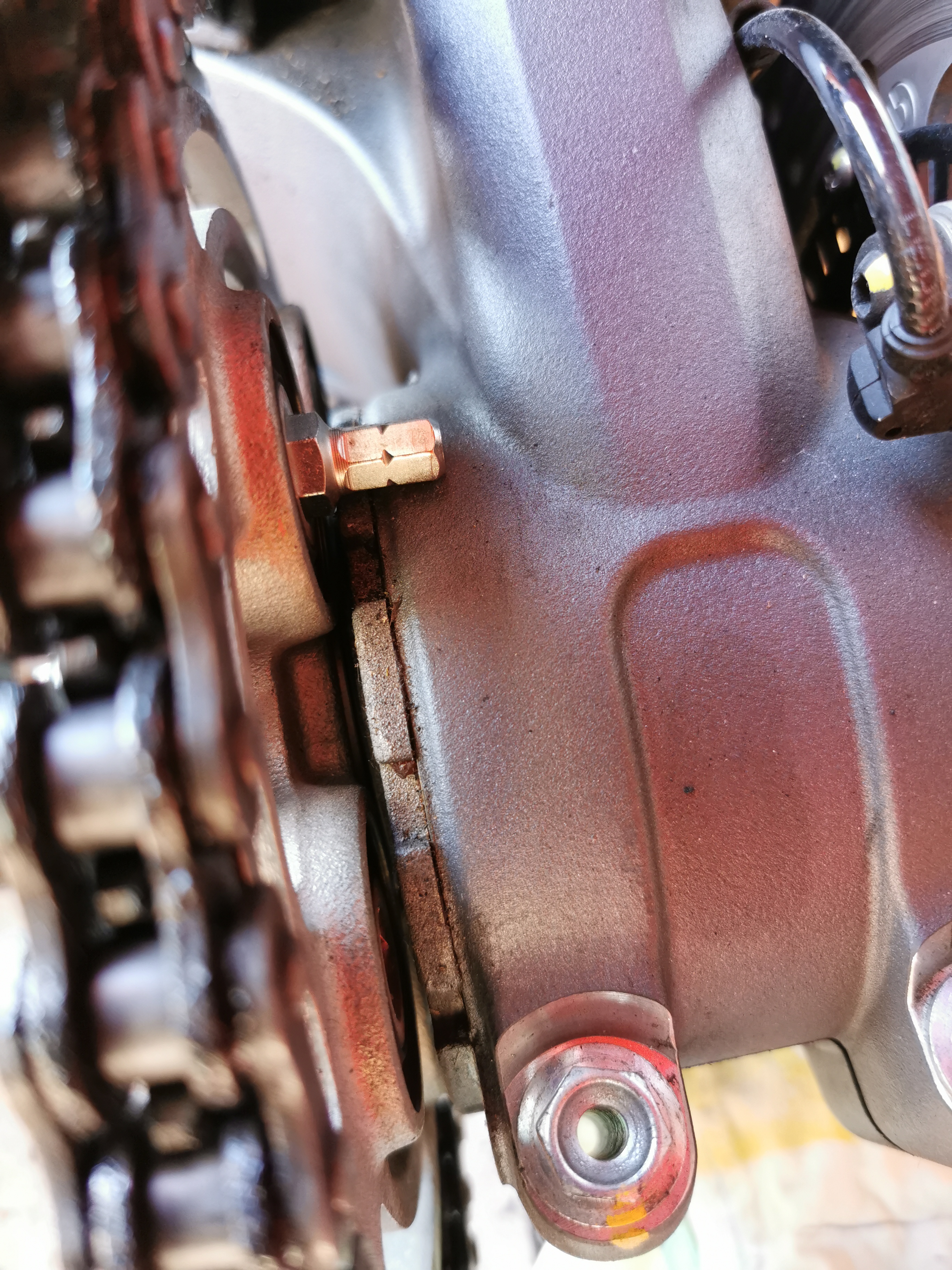

DocPolo Posted May 30 Share Posted May 30 Apropos Kettenblatt usw…. Muss das so sein? Falls nicht, mit was für nem Drehmoment wird die Mutter angezogen? Wurde bisher noch nie geöffnet, ist mir bisher auch nicht aufgefallen gewesen. IMG_3626.mov 1 1 Quote Link to comment Share on other sites More sharing options...
Anthony Posted May 30 Share Posted May 30 (edited) vor 1 Stunde schrieb DocPolo: Apropos Kettenblatt usw…. Muss das so sein? Falls nicht, mit was für nem Drehmoment wird die Mutter angezogen? Wurde bisher noch nie geöffnet, ist mir bisher auch nicht aufgefallen gewesen. IMG_3626.mov 6.32 MB · 0 Downloads Also bei mir ist das fest. Im Handbuch stehen 156 Nm Edited May 30 by Anthony Quote Link to comment Share on other sites More sharing options...
Sailor Fortune Posted May 30 Share Posted May 30 (edited) vor 5 Stunden schrieb DocPolo: Apropos Kettenblatt usw…. Muss das so sein? Falls nicht, mit was für nem Drehmoment wird die Mutter angezogen? Wurde bisher noch nie geöffnet, ist mir bisher auch nicht aufgefallen gewesen. IMG_3626.mov 6.32 MB · 0 Downloads Oooh, da musste ran !! Hält ja nur noch durch die Sicherung,… die arbeitet sich aber schnell auf ! Mir ist von einem Vorfahrenden deswegen schonmal die Mutter knapp an der Birne vorbeigeflogen bevor ihm -zum Glück- beim anhalten das ganze Kettenrad runtergefallen ist Edited May 30 by Sailor Fortune Quote Link to comment Share on other sites More sharing options...
Anthony Posted May 30 Share Posted May 30 Problem gelöst 😁 2 Quote Link to comment Share on other sites More sharing options...

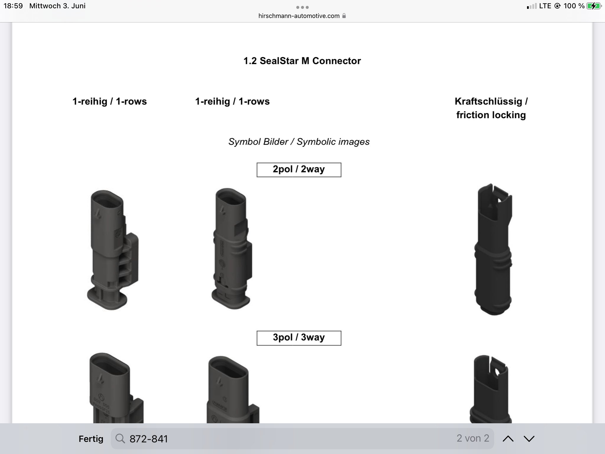

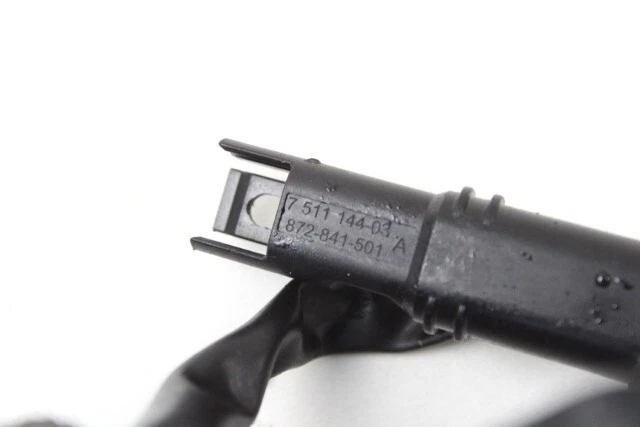

sonic.094 Posted June 3 Share Posted June 3 Weiß einer zufällig wie dieser Anschluss heißt? Gehört zum OEM 53940841A Mikroschalter für die Kupplungspumpe. Habe mir einen mechanischen geholt, jedoch hat der nur 2 offene Kabelenden. Quote Link to comment Share on other sites More sharing options...
Woob1974 Posted June 3 Share Posted June 3 Am 30.5.2026 um 11:59 schrieb Sailor Fortune: Oooh, da musste ran !! Hält ja nur noch durch die Sicherung,… die arbeitet sich aber schnell auf ! Mir ist von einem Vorfahrenden deswegen schonmal die Mutter knapp an der Birne vorbeigeflogen bevor ihm -zum Glück- beim anhalten das ganze Kettenrad runtergefallen ist das Resultat sah dann so aus🤮🙈…….. 3 Quote Link to comment Share on other sites More sharing options...
Duc4Ever Posted June 3 Share Posted June 3 (edited) vor 2 Stunden schrieb sonic.094: Weiß einer zufällig wie dieser Anschluss heißt? Gehört zum OEM 53940841A Mikroschalter für die Kupplungspumpe. Habe mir einen mechanischen geholt, jedoch hat der nur 2 offene Kabelenden. Ist ein Hirschmann 872-841-501 1.2 SealStar M BMW verbaut den auch, aber da OEM schwierig zu bekommen.Vielleicht aliexpress- Nachbauten. Edited June 3 by Duc4Ever 1 Quote Link to comment Share on other sites More sharing options...

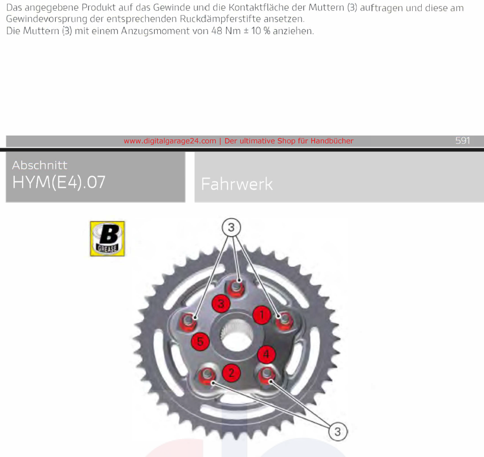

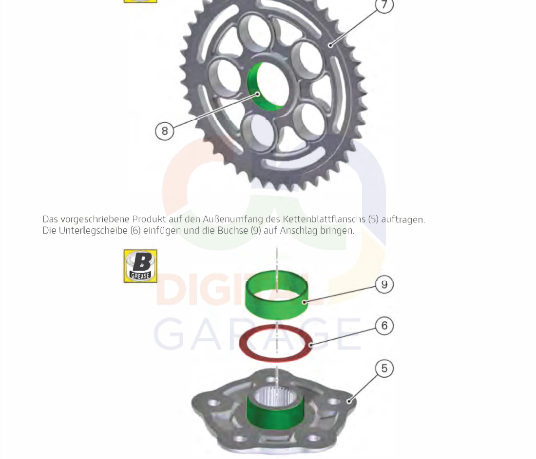

Anthony Posted June 3 Share Posted June 3 (edited) Wird schon stimmen wenn es im Handbuch steht, aber kommt auf die Fläche des Flansches (5) tatsächlich "Grease B" Auch bei den Muttern hätte ich eher auf Loctite statt "Grease B" getippt 🤔 Edited June 3 by Anthony Quote Link to comment Share on other sites More sharing options...
sonic.094 Posted June 3 Share Posted June 3 vor 27 Minuten schrieb Anthony: Wird schon stimmen wenn es im Handbuch steht, aber kommt auf die Fläche des Flansches (5) tatsächlich "Grease B" Auch bei den Muttern hätte ich eher auf Loctite statt "Grease B" getippt 🤔 Hast du zufällig das komplette Werkstatthandbuch auf deutsch digital?😅 Falls ja, für wie viel würdest du es teilen? Quote Link to comment Share on other sites More sharing options...
Shakaja Posted June 3 Share Posted June 3 Da wo Grease steht, Grease drauf, da wo Loctite steht, Loctite drauf und da wo nichts steht, nichts drauf. Das Anzugsmoment ist auf genau dieses Setting ausgelegt. Quote Link to comment Share on other sites More sharing options...
Duc4Ever Posted June 3 Share Posted June 3 (edited) vor einer Stunde schrieb Anthony: Wird schon stimmen wenn es im Handbuch steht, aber kommt auf die Fläche des Flansches (5) tatsächlich "Grease B" Auch bei den Muttern hätte ich eher auf Loctite statt "Grease B" getippt 🤔 Ja, da kommt Schmiere drauf, weil du ja eine Relativbewegung zwischen Zahnrad und Adapter hast durch die Ruckdämpfer. Keine Ahnung welchen Adapter du gekauft hast, aber „gute“ Alu-Adapter haben da einen Stahlring draufgeschrumpft, weil Alu (Adapter) auf Stahl (Zahnrad) nicht wirklich lange funktionieren, früher oder später frisst das. Wenn du die originalen Muttern hernimmst kommt kein Loctite drauf weil, das selbsthemmende Muttern sind, das Gewinde ist nicht „rund“ sondern oval. Nimmst andere her ist das Schmieren eher kontraproduktiv. Edited June 3 by Duc4Ever 1 Quote Link to comment Share on other sites More sharing options...
