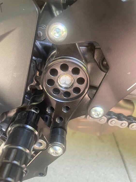

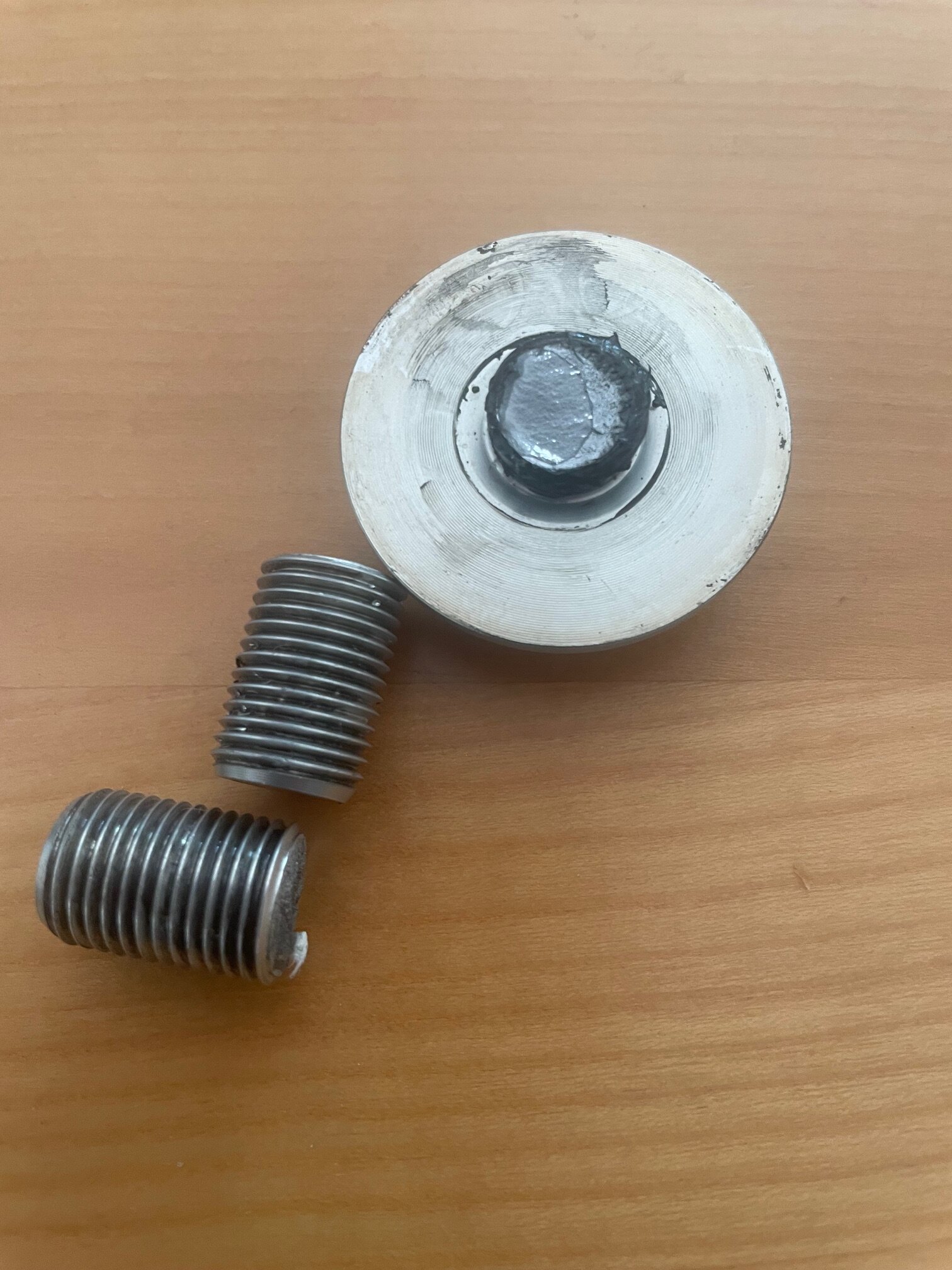

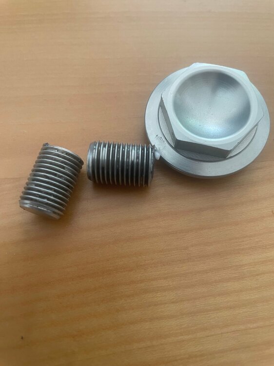

Duc4Ever Posted July 15, 2024 Share Posted July 15, 2024 Schraube - Schwinge - Fussraste Habe heute festgestellt, dass es die Aluschraube abgerissen hat. Habe schon mal eine verloren. 55Nm für die Aluschraube ist ja auch nicht gerade wenig. Stellte fest, dass die rechte locker war. Also wieder angezogen, aber nich lang - knack auch ab. Hatte jemand das Problemchen schon mal? Weiß jemand ob es die Schraube irgendwo aus Titan gibt? 1 Quote Link to comment Share on other sites More sharing options...

Duc4Ever Posted July 16, 2024 Share Posted July 16, 2024 (edited) Was könnte das Problem sein? 1.) Die Schwingenachse wird auf der rechten Seite durch einen Pin/Schraube fest mit der Schwinge verbunden. Das bedeutet: sie dreht sich mit jeder Schwingenbewegung mit - ist ja auch sinnvoll, da sie sich in den Nadellager im Motorblock drehen soll. 2.) Mit der originalen Rastenanlage läuft die Achse in einer Buchse in einem Silent-Block. Zwischen Schraube und Buchse/Silent-Block ist noch eine Beilagscheibe. Der große Bund der Schraube hat nur optische Zwecke um den Silent-Block abzudecken. Wo die Pressung stattfindet, dazu später. Ob jetzt das drehen der Achse in einer gammilgen Buchse technisch eine "gute" Lösung ist, sei mal dahingestellt. 3.) Mit der Ducabike sitzt die Schraube jetzt komplett mit dem ganzen Bund flächig auf dem Halter auf. Die Scheibe taucht in der Montageanleitung von Ducabike nicht auf. Deshalb habe ich sie weggelassen. Würde am Sachverhalt auch nicht viel ändern. Meine Schlussfolgerung: Mit der originalen Rastenanlage könnte sich die Schraube auf 2 Arten mit der Achse mitdrehen: 1. da die Pressung über die Fläche der Buchse sehr gering ist, oder 2. die Achse steht über die Buchse raus und die Schraube/Scheibe drückt gar nicht auf die Buchse, sondern auf die Achse. Kann ich aber im Moment nicht überprüfen. Sicher ist, dass dies mit der flächigen Pressung auf der Ducabike nicht funktionieren wird, was dazu führt, dass sich die Schraube eventuell immer fester zuzieht oder sich auch löst (drum hat's die jetzigen abgerissen und die 1. habe ich damals verloren). Das Spiel der Schwinge wird innen, also zwischen Schwinge und Motorblock über Scheiben justiert (max. 0.1 mm). Die Verschraubung hat also keinen Einfluss darauf. Lösung: ich werde mal 2 Hülsen drehen, die dann direkt auf die Achse drücken werden, damit da nicht noch mehr zusätzliche Reibung entsteht! Edited July 17, 2024 by Duc4Ever Quote Link to comment Share on other sites More sharing options...
korolead Posted July 16, 2024 Share Posted July 16, 2024 vor 20 Stunden schrieb Duc4Ever: 55Nm für die Aluschraube ist ja auch nicht gerade wenig. Meine Schrauben haben den 55Nm standgehalten. vor 20 Stunden schrieb Duc4Ever: Hatte jemand das Problemchen schon mal? Ich nicht, und ich hatte diese auch schon mehrmals raus- bzw. reingeschraubt. Ersetzt habe ich sie schlussendlich nur aus optischen Gründen mit denen von CNC-Racing und auch da ist nix abgebrochen 🤷♂️. Kann es sein, dass ggf. dein Drehmomentschlüssel hinüber bzw. nicht mehr stimmt und du daher mit mehr Drehmoment anziehst? Oder hast du vergessen das Schraubengewinde zu fetten (wie es gemäss dem Werkstatthandbuch steht)? 🤷♂️ Quote Link to comment Share on other sites More sharing options...
Duc4Ever Posted July 16, 2024 Share Posted July 16, 2024 vor 2 Stunden schrieb korolead: Meine Schrauben haben den 55Nm standgehalten. Ich nicht, und ich hatte diese auch schon mehrmals raus- bzw. reingeschraubt. Ersetzt habe ich sie schlussendlich nur aus optischen Gründen mit denen von CNC-Racing und auch da ist nix abgebrochen 🤷♂️. Kann es sein, dass ggf. dein Drehmomentschlüssel hinüber bzw. nicht mehr stimmt und du daher mit mehr Drehmoment anziehst? Oder hast du vergessen das Schraubengewinde zu fetten (wie es gemäss dem Werkstatthandbuch steht)? 🤷♂️ Die sind ja nicht beim anziehen abgerissen, sondern erst nach ca. 4.5tkm. Das Problem dürften nicht die Schrauben sein, sondern wie oben beschriebn, die Art und Weise wie sie bei der Ducabike Rastenanlage montiert werden. Quote Link to comment Share on other sites More sharing options...
DUCTHOMY 950SP Posted July 16, 2024 Share Posted July 16, 2024 Am 15.7.2024 um 16:34 schrieb Duc4Ever: Schraube - Schwinge - Fussraste Habe heute festgestellt, dass es die Aluschraube abgerissen hat. Habe schon mal eine verloren. 55Nm für die Aluschraube ist ja auch nicht gerade wenig. Stellte fest, dass die rechte locker war. Also wieder angezogen, aber nich lang - knack auch ab. Hatte jemand das Problemchen schon mal? Weiß jemand ob es die Schraube irgendwo aus Titan gibt? Hab vor einer Woche exakt dasselbe Problem gehabt.Der Händler hatte nur eine Schraube an Lager.Gekauft,gefettet wie von Ducati empfohlen,mit 55Nm angezogen.Auf meinem Hausberg mal die andere Seite kontrolliert…,uuups…,lose…! Von Hand angezogen und weiter geheizt.Zuhause mit Drehmomentratsche anziehen wollen…,plumps…,Kopf ab😩😩 Hab dann vier Schrauben geordert und bekommen.Hab das Gewinde der Schwingenachse entfettet,die Schrauben mit Loctite blau mittelfest versehen und als“Unterlagsscheibe“unter den fetten Schraubenkopf ein Rondell aus altem Veloschlauch mit Loch versehen montiert.Und mit 25Nm angezogen. Quasi als Vibrationsdämpfer.Nützts nix so schads nix. Das Problem ist wie schon oben einer beschrieben hat,original Rastenanlage hat Gummidämpfer.Wird die Schraube und dessen Auflage gedämpft. Die Ducabikeanlage wird starr montiert,darum killts die Schraube.Und 55Nm sind für diese Montage viiiiel zuviel!!! Werde es beobachten obs hält👍🏻Die Schrauben sichern nur die Schwingenachse damit sie nicht nach links/rechts rausrutschen kann,und sicher auch ein wenig die Rastenplatte. Und wenn der Kopf wieder brechen sollte.Mit 3mm Bohrer zentrisch ein Loch ins Gewinde bohren,und mit Linkstreiber rausschrauben.Der blaue Loctite hält gut und lässt sich auch gut wieder lösen. Just my two cents…….. Quote Link to comment Share on other sites More sharing options...
Duc4Ever Posted July 16, 2024 Share Posted July 16, 2024 (edited) vor 16 Stunden schrieb DUCTHOMY 950SP: 👍🏻Die Schrauben sichern nur die Schwingenachse damit sie nicht nach links/rechts rausrutschen kann,und sicher auch ein wenig die Rastenplatte. Naja, wenigstens bin ich nicht der Einzige mit dem Problem. Die Schrauben brauchen die Schwingenachse nicht zu sichern, das tun schon 2 Seegerringe links und rechts. Das Ganze ist für mich ziemlich suspekt. Als ich im Winter das Federbein tauschte ist mir aufgefallen, zumindest habe ich das noch im Hinterkopf, dass ich mich damals gewundert habe, dass sich die Schwinge ziemlich zäh bewegen lies. Ich werde das nochmal checken, wenn ich meinen Zentralständer wiederbekomme, den sich ein Kumpel schon seit 3 Monaten "ausgeliehen" hat. Edited July 17, 2024 by Duc4Ever Quote Link to comment Share on other sites More sharing options...
