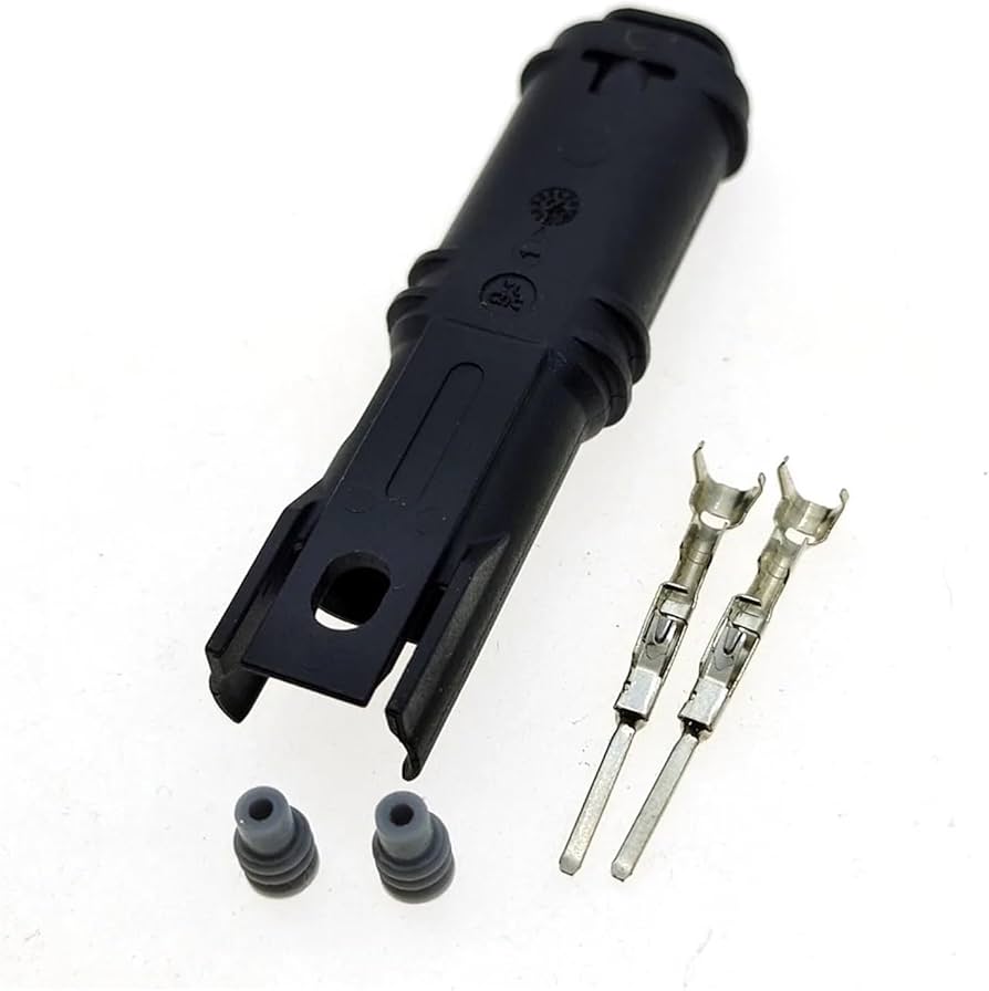

sonic.094 Posted July 11 Share Posted July 11 Habe mir jetzt für den mechanischen Kupplungsschalter das weibliche Verbindungsstück geholt. Weiß jemand zufällig, wie das zusammengebaut wird?😅 Die Lieferung hat knapp nen Monat gedauert und möchte das jetzt nicht kaputt machen Quote Link to comment Share on other sites More sharing options...
Duc4Ever Posted July 11 Share Posted July 11 vor 5 Minuten schrieb sonic.094: Habe mir jetzt für den mechanischen Kupplungsschalter das weibliche Verbindungsstück geholt. Weiß jemand zufällig, wie das zusammengebaut wird?😅 Die Lieferung hat knapp nen Monat gedauert und möchte das jetzt nicht kaputt machen Du brauchst eine passende Crimpzange, Tüllen auf's Kabel, Kabel abisolieren festcrimpen und reinstecken, Tüllen reindrücken, fertisch. Rastet dann ein und bringst dann ohne entsprechendes Werkzeug nimmer raus. Wenn du nur 2 Stifte hast, haste keinen Versuch frei. 😉 1 Quote Link to comment Share on other sites More sharing options...
sonic.094 Posted July 11 Share Posted July 11 Sind "Tüllen" diese runden Dinger? Quote Link to comment Share on other sites More sharing options...
MiketheBike Posted July 11 Share Posted July 11 (edited) vor 6 Minuten schrieb sonic.094: Sind "Tüllen" diese runden Dinger? Ja, machen den Stecker Kabelseitig „Wasserdicht“ werden vor dem Grimpen über die Kabel gezogen, in der richtigen Position Und die passende Zange nicht zu vergessen 😉 Edited July 11 by MiketheBike Quote Link to comment Share on other sites More sharing options...
sonic.094 Posted July 11 Share Posted July 11 Dann schaue ich mal ob es was wird 😅 Wie rechtfertigen die diesen Preis?😅😅 Quote Link to comment Share on other sites More sharing options...
MiketheBike Posted July 11 Share Posted July 11 (edited) vor 6 Minuten schrieb sonic.094: Dann schaue ich mal ob es was wird 😅 Wie rechtfertigen die diesen Preis?😅😅 Spezialwerkzeug, und du kaufst es nur einmal, habe mal Kabelbäume für Prüfstände konfektionieren dürfen, grimpst damit halt mindestens 100000 mal im Jahr Und gibt’s für Privat auch viel günstiger! Edited July 11 by MiketheBike 1 Quote Link to comment Share on other sites More sharing options...

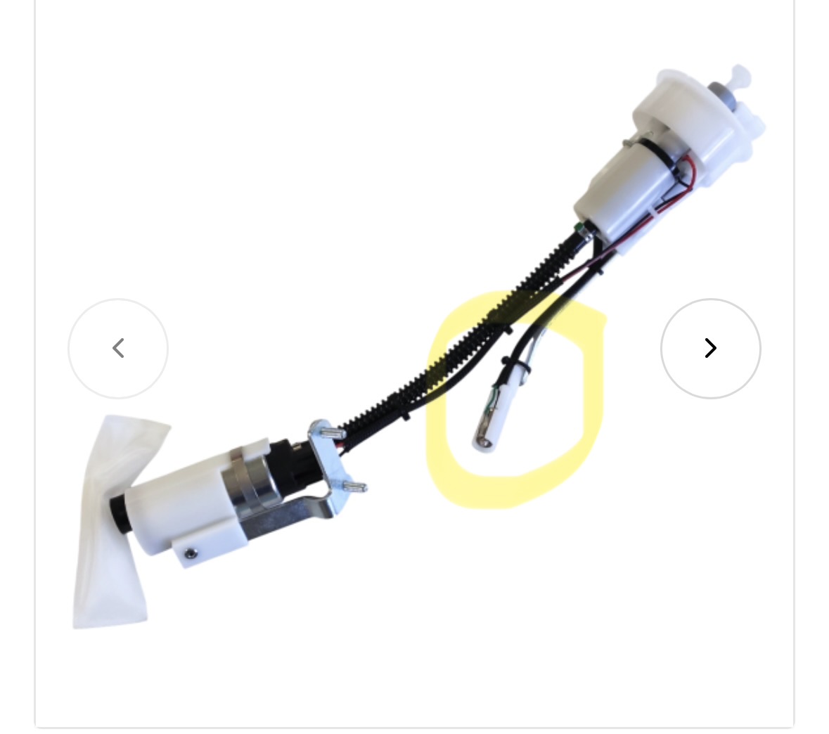

DUCA Posted July 18 Share Posted July 18 (edited) Aktuell spinnt meine Reserve Anzeige. Hypermotard 950 SP. Geht bei 110km an und die Anzeige blinkt die ganze Zeit. Springt dann auch auf Trip Fuel um. Tanke ich voll alles palletti bis ca.110 km dann blinkt sie wieder. Und nein ich habe nicht dermaßen am Kabel gezogen das das normal wäre 😄 Gabs das Problem schon mal ? Edited July 18 by DUCA Modell hinzugefügt Quote Link to comment Share on other sites More sharing options...
mabou950 Posted July 19 Share Posted July 19 (irgendwie hatten wir mal was sehr ähnliches zu diesem Thema, finde es aber nicht mehr) Hört sich seltsam am. Jedenfalls meldet er immer relativ gleich die Reserve, welche ja erst bei ca. 3,5L kommen soll. Hast vielleicht die Füllstände vom Tank irgendwie parat? 110km entspricht ca. Füllstand 1/2Tank, ca 7-10 L ??? Könnte mir noch vorstellen, dass der Reservesensor hier vielleicht spazieren gegangen ist. Quasi „aufgestiegen“ 🤭 Quote Link to comment Share on other sites More sharing options...
DUCA Posted July 19 Share Posted July 19 Danke für den Hinweis 👍 Anscheinend hat die Diva mein Gefluche wahrgenommen von wegen schei.. Hobel und Verkauf 😉 Heute wieder 1A funktioniert. Ich lass mich überraschen und bin entspannt da ich noch bis 07.27 Garantie hab 😁 Quote Link to comment Share on other sites More sharing options...
