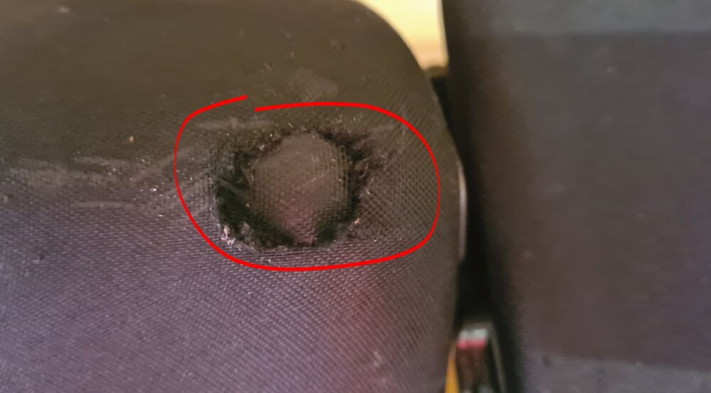

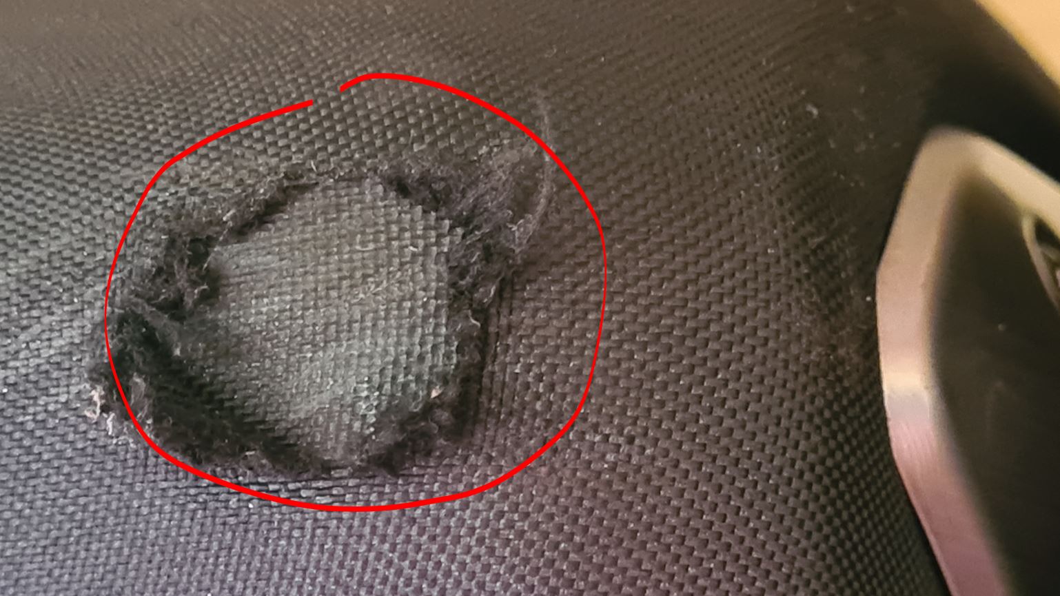

Paul.Profi Posted June 12 Share Posted June 12 Hallo Leute, hier kommt jetzt eine Frage zu den Seitenkoffern der Hyperstrada. Seit ein paar Tagen habe ich eine Hyper 939, 2018er knapp über 30T Kilometer. So wie es aussieht hat der Vorbesitzer bei den Seitekoffern nur wenig darauf geachtet, wie und wo er die Hyper abstellt. Die abgewetzten Stellen an dem einen Koffer sehen aus, als wären da immer die Wand zu nahe gewesen. Allzuviel mit den Koffern werde ich nicht unterwegs sein, dazu habe ich die Multi. Trotzdem würde ich diesen, wenn auch nicht großen, Schaden ein wenig bearbeiten. Vielleicht hat der eine oder andere von euch eine Idee wie ich das ein wenig verbessern kann... Danke schon mal vorab & Grüße vom Paul 😎 Quote Link to comment Share on other sites More sharing options...
SMY Posted June 13 Share Posted June 13 Und ein Um- oder Unfaller war die 939 nicht?🤔 Quote Link to comment Share on other sites More sharing options...
Paul.Profi Posted June 13 Share Posted June 13 vor 1 Stunde schrieb SMY: Und ein Um- oder Unfaller war die 939 nicht?🤔 Hi SMY & All, Umfaller eher nicht, das sind abgewetzte Stellen. Umfaller würde man an anderen Teilen eher sehen; Handguards, Brems/Kupplungshebel, Spiegel .. Rutscher auch nicht, gibt nirgends am Bike Schleifspuren. Da ist gar nix. Darum denke ich eher wie geschrieben, immer an der gleichen Stelle an der Wand gewetzt. Gruß vom Paul 😎 Quote Link to comment Share on other sites More sharing options...
DocPolo Posted June 13 Share Posted June 13 (edited) Schreib mal den Kundenservice von Gearaid an und schick bilder mit. Die konnten mir bei der Reparatur eines Brandlochs in einer wasserdichten Hecktasche auch schon weiter helfen. www.gearaid.eu Edited June 14 by DocPolo Quote Link to comment Share on other sites More sharing options...
DocPolo Posted June 15 Share Posted June 15 @Paul.Profi, falls du die direkte Mailadresse brauchst, sag bescheid... Quote Link to comment Share on other sites More sharing options...
Paul.Profi Posted June 15 Share Posted June 15 vor 5 Stunden schrieb DocPolo: @Paul.Profi, falls du die direkte Mailadresse brauchst, sag bescheid... Hey, Danke, habe die Homepage schon gefunden. Werd mal kurzfristig da anfragen. ... das hilft Gruß vom Paul 😎 Quote Link to comment Share on other sites More sharing options...

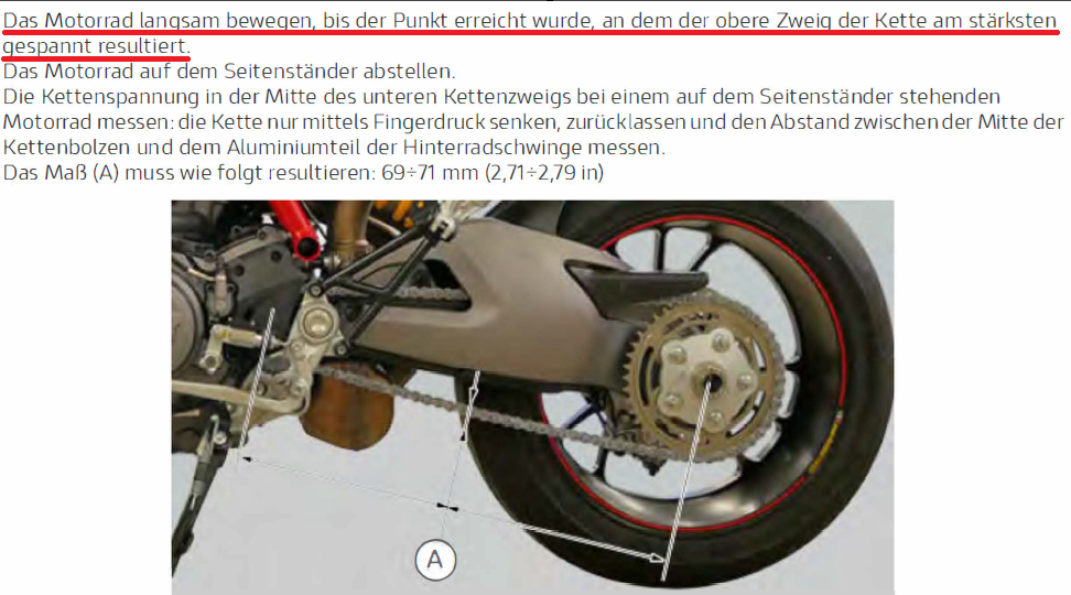

Anthony Posted June 15 Share Posted June 15 (edited) Da aufgrund von technischen Problem hier im Forum mal wieder einiges nicht zu funktionieren scheint, versuche ich mein Glück mal in diesem Thred. Kann mir jemand sagen, wie dieser Satz zu verstehen ist? Weder kann man wirklich was erkennen, wenn man gleichzeit das Motorrad langsam bewegen soll, noch fallen mir irgendwelche Änderungen in der Kettenspannung auf. Beachtet das überhaupt jemand von euch? Edited June 15 by Anthony Quote Link to comment Share on other sites More sharing options...
Mechanist Posted June 15 Share Posted June 15 vor 3 Minuten schrieb Anthony: Da aufgrund von technischen Problem hier im Forum mal wieder einiges nicht zu funktionieren scheint, versuche ich mein Glück mal in diesem Thred. Kann mir jemand sagen, wie dieser Satz zu verstehen ist? Weder kann man wirklich was erkennen, wenn man gleichzeit das Motorrad langsam bewegen soll, noch fallen mir irgendwelche Änderungen in der Kettenspannung auf. Beachtet das überhaupt jemand von euch? Wenn man Sorge hat, dass die Kette ungleichmäßig gelingt ist, was m.E. nur bei Ketten knapp unterhalb der Verschleißgrenze auftritt, rollt man das Mopped hin und her, bis man die Stelle gefunden hat wo die Kette das geringste Spiel hat. Notfalls muss man dafür mehrmals messen. 1 Quote Link to comment Share on other sites More sharing options...
950erSP Posted June 15 Share Posted June 15 (edited) vor 59 Minuten schrieb Mechanist: Wenn man Sorge hat, dass die Kette ungleichmäßig gelingt ist, was m.E. nur bei Ketten knapp unterhalb der Verschleißgrenze auftritt, rollt man das Mopped hin und her, bis man die Stelle gefunden hat wo die Kette das geringste Spiel hat. Notfalls muss man dafür mehrmals messen. Richtig, wegen "ungleich gelängter Kette" Einfacher gehts aber, wenn man auf nem Montageständer das Rad dreht und den Bereich, wo die Kette am "stammsten" ist markiert und auf dem Seitenständer die Kettenspannung kontrolliert/einstellt. Spannt man die Kette im "lockeren Bereich" ist die dann zu stramm. Wenn der Unterschied der Kettenspannung beim drehen zu groß ist, wirds Zeit fürn neuen Kettensatz; der org. Erstsatz von Ducati ist sowieso nicht von " bester Qualität" 🙄 Edited June 15 by 950erSP 2 Quote Link to comment Share on other sites More sharing options...
Mechanist Posted June 16 Share Posted June 16 vor 7 Stunden schrieb 950erSP: Richtig, wegen "ungleich gelängter Kette" Einfacher gehts aber, wenn man auf nem Montageständer das Rad dreht und den Bereich, wo die Kette am "stammsten" ist markiert und auf dem Seitenständer die Kettenspannung kontrolliert/einstellt. Spannt man die Kette im "lockeren Bereich" ist die dann zu stramm. Wenn der Unterschied der Kettenspannung beim drehen zu groß ist, wirds Zeit fürn neuen Kettensatz; der org. Erstsatz von Ducati ist sowieso nicht von " bester Qualität" 🙄 Der originale Kettensatz hat bei mir nur knapp 20tkm gehalten, trotz Öler, der nachfolgende nicht originale ca. 52tkm. Ich glaube Ducati passt seine Qualität so an, das es gerade so lange hält, dass ihr Image nicht geschädigt wird. 1 Quote Link to comment Share on other sites More sharing options...
Anthony Posted June 16 Share Posted June 16 vor 9 Stunden schrieb Mechanist: Wenn man Sorge hat, dass die Kette ungleichmäßig gelingt ist, was m.E. nur bei Ketten knapp unterhalb der Verschleißgrenze auftritt, rollt man das Mopped hin und her, bis man die Stelle gefunden hat wo die Kette das geringste Spiel hat. Notfalls muss man dafür mehrmals messen. Dh bei meiner OEM-Kette mit unter 4.500 Km ist es durchaus normal, dass ich da keine Unterschiede in der Kettenspannung erkenne!? vor 8 Stunden schrieb 950erSP: Einfacher gehts aber, wenn man auf nem Montageständer das Rad dreht und den Bereich, wo die Kette am "stammsten" ist markiert und auf dem Seitenständer die Kettenspannung kontrolliert/einstellt. So ungefähr hatte ich mir das vorgestellt. Quote Link to comment Share on other sites More sharing options...
950erSP Posted June 16 Share Posted June 16 vor einer Stunde schrieb Mechanist: Der originale Kettensatz hat bei mir nur knapp 20tkm gehalten... ...ja höchstens, bei meiner 2019er 950erSP als auch bei der Multi 1260 PP waren die, trotz guter Pflege, nach max. 18000 KM fertig🙄 vor 26 Minuten schrieb Anthony: Dh bei meiner OEM-Kette mit unter 4.500 Km ist es durchaus normal, dass ich da keine Unterschiede in der Kettenspannung erkenne!? Ja, sollte im Idealfall da noch nicht "ungleich gelängt" sein. Viele machen auch den Fehler, die Kette zu viel zu spannen, dann kanns passieren, dass die Kette bei der nächtsten Bodenwelle zu viel Spannung abbekommt und danach auch "ungleich gelängt" ist; besser die Kettenspannung etwas lockerer/gößter Toleranz einstellen... 2 Quote Link to comment Share on other sites More sharing options...
Anthony Posted June 16 Share Posted June 16 Naja, sollte ich die Kettenspannung bei der (De)montage des KRT lockern müssen, werde ich mir die Ausgangsposition des Exzenters markieren und zum Schluss wieder auf diese zurückdrehen. Dann dürfte ich ja wieder die ursprüngliche Spannung eingestellt haben. Finde es mitunter schwierig, mit dem hier im Umlauf befindlichen 3D-Druckteil (als auch mit Zollstock oder Lineal) die Position der Ketten auf den Millimeter exakt genau abzulesen, da die Kette ja leicht nach hinten versetzt verläuft und es daher mehr ein "ungefähres Schätzen" ist. Ich weiß, jammern auf hohem Niveau 😂 1 Quote Link to comment Share on other sites More sharing options...
950erSP Posted June 16 Share Posted June 16 (edited) vor 16 Minuten schrieb Anthony: ...werde ich mir die Ausgangsposition des Exzenters markieren und zum Schluss wieder auf diese zurückdrehen. Dann dürfte ich ja wieder die ursprüngliche Spannung eingestellt haben. ... ...wenn diese denn auch korreckt war🤷♂️ Ist doch wirklich keine Raketenwissenschaft ne Kettenspannung richtig einzustellen (Zollstock, sorry Gliedermaßstab 🙃reicht)...o.k. in der "Bedienungsanleitung" steht: 😅🤣🤭 Edited June 16 by 950erSP Quote Link to comment Share on other sites More sharing options...
Anthony Posted June 16 Share Posted June 16 vor 26 Minuten schrieb 950erSP: ...wenn diese denn auch korreckt war🤷♂️ Ja, scheint korrekt zu sein. Liegt ungefähr bei 66mm Quote Link to comment Share on other sites More sharing options...
Anthony Posted June 16 Share Posted June 16 vor 26 Minuten schrieb 950erSP: ...wenn diese denn auch korreckt war🤷♂️ Ja, scheint korrekt zu sein. Liegt Pi x 👍 bei 66mm Quote Link to comment Share on other sites More sharing options...
Duc4Ever Posted June 16 Share Posted June 16 Leute, was glaubt ihr welche Auswirkungen es hat, wenn das 66 oder 67 oder 68mm sind. Habe meinen Lebtag noch nie gemessen. Ich drücke die Kette nach oben und wenn die knapp an der Schwinge ansteht, dann passt das. Das ist die Kette und nicht das Ventilspiel. Quote Link to comment Share on other sites More sharing options...
Anthony Posted June 16 Share Posted June 16 Danke, sowas wollte ich hören 😂 Quote Link to comment Share on other sites More sharing options...
