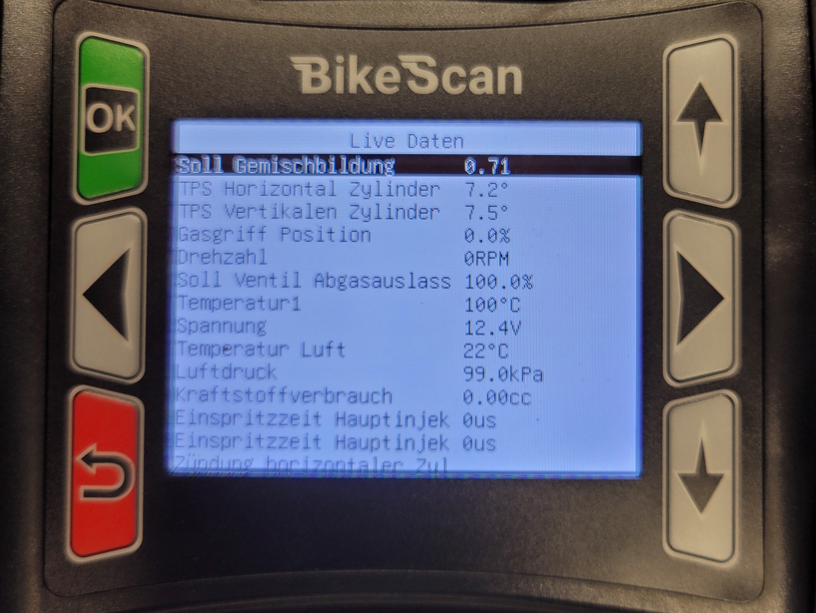

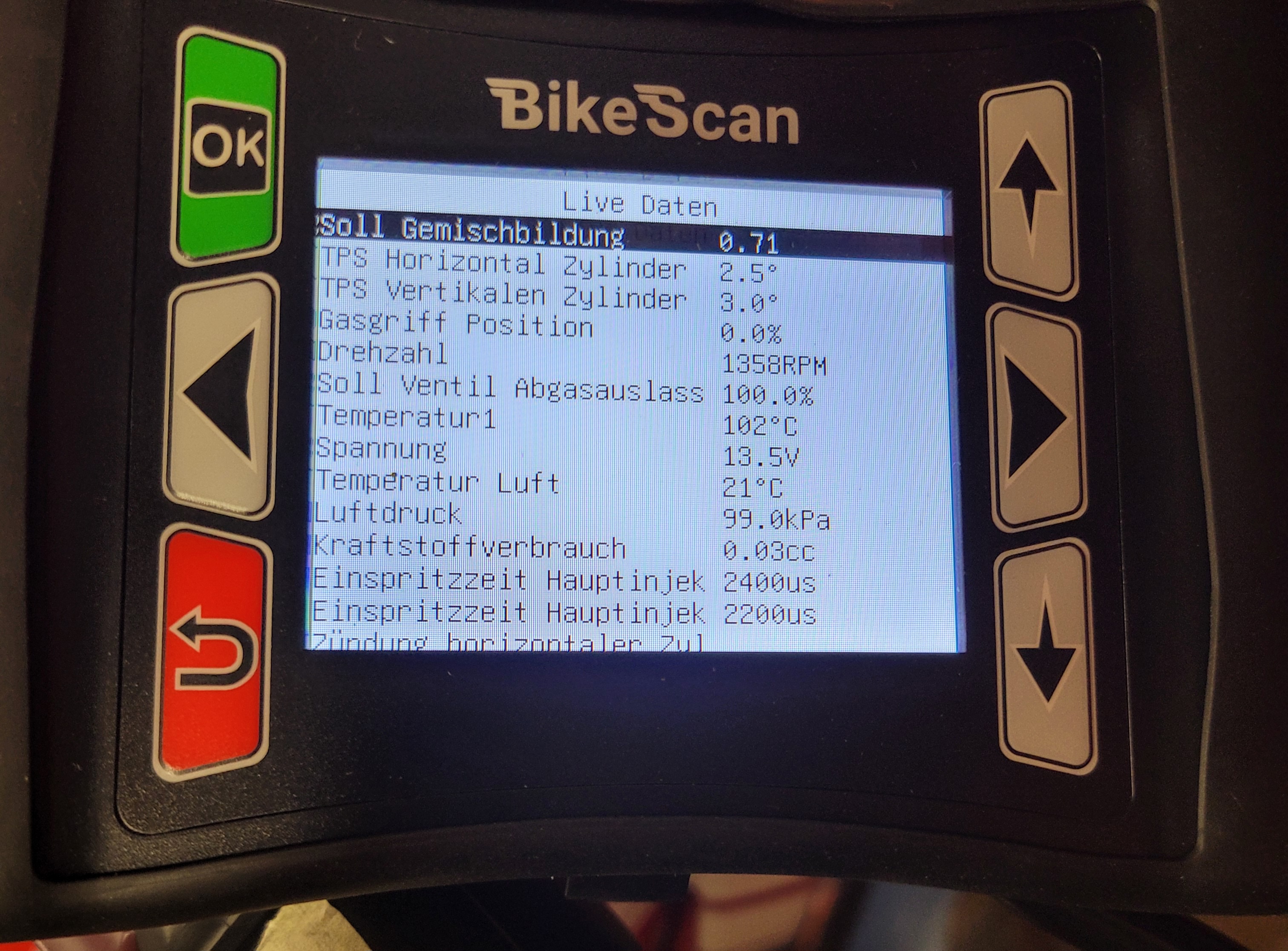

950erSP Posted November 6, 2024 Share Posted November 6, 2024 (edited) So, nächstest Problem mit meiner 939 SP😬 Habe bei der letzten Ausfahrt bemerkt, dass wenn ich mit einer Drehzahl zwischen 3000 und 4000 I/min (egal in welchem Gang) unterwegs bin gibts Aussetzter und die Fuhre fängt an zu ruckeln. Merkt man extrem, im 3. Gang in der Ortschaft, wenn man den Gasgriff auf einer Position hält. Anspringen tut sie gut. Leistung obenraus ist auch sehr gut. Auspuffklappe funktioniert auch. Verbaut sind Heizgriffe, vielleicht liegts an denen🤷♂️ Also am elekt. Gasgriff. Fehlerauslese hat nix gebracht, habe jetzt Alles zurückgesetzt, hat aber auch nichts gebracht. Es ist im Stand so (siehe Filmchen): wenn ich den Motor auf gut 3000U/min hochdrehe und dem Gasgriff in einer Position halte, bricht die Drehzahl ein und wenn ich dann weiterdrehe nimmt sie schlecht Gas an und auf einmal dann gehts schnell hoch mit den Drehzahlen. 20241106_173736.mp4 im Stand Motor läuft: Motor aus: ...weiß gerademal ned woran es liegen könnte🙄 Edited November 6, 2024 by 950erSP Quote Link to comment Share on other sites More sharing options...

mabou950 Posted November 7, 2024 Share Posted November 7, 2024 Hab mir dein Video nochmal angesehen. Bei Gas konstant auf 4.0% fällt die Drehzahl und sehr zeitverzögert zeigt dein Scanner 3,5% an. Nach weiterdrehen dann wieder normale Gemischregulierung, aber die Gasposition im Scanner ist halt sehr träge. Problem somit für eine Analyse ist sicherlich noch die starke Verzögerung des Scandevice. Wenn es bei der Fahrt mit dem Bock in verschiedenen Gängen bei gleicher Gasgriffstellung zu Problemen kommt, bin ich immer noch beim Gasgriff. (Reproduzierbarkeit bei verschiedenen Bedingungen mit identischer Stellung Gasgriff, würden die Hypothese somit erhärten) Gegenprobe wäre auch, das Gas weiter aufdrehen und langsam drosseln, bis zu der Position, wo es spinnt. (Soweit mal die Ferndiagnose mit aktuell vorliegenden Informationen) Eben, wenn 98% der Gasgriffstellung zu keinem Problemen führen, jedoch genau da, wäre für mich aktuell eine Störung der Drosselklappen eher nicht wirklich der Fall; wenn auch vorstellbar … wobei es halt da schon sehr speziell wäre - eigentlich fast unmöglich. Aber ich lass das jetzt mal alles so stehen, sonst schreib ich morgen noch 😅 Messen kann man den Poti ganzbestimmt! Würde jetzt PI x Daumen sagen, Stecker ab, und den Ohmwert messen. Dieser sollte linear verlaufen. (Wäre halt noch gut, die Messgrösse des Steuerkreises der Gasregelung jetzt zu kennen) 😌 Der Quickshifter würde, wenn er gestört wäre, diese Zündungerbrechungen sicher über das gesamte Drehzahlband geben. Ausserdem verhält sich das ganz anders. 1 Quote Link to comment Share on other sites More sharing options...
950erSP Posted November 7, 2024 Author Share Posted November 7, 2024 (edited) @mabou950 danke Dir für die ausführliche Ausfhrung! Ja, der QS war zwischen in dem Kabel zur Zündspule dazwischengesteckt. Wollte das halt als Fehler erstmal ausschließen. Und ja, das bikescan ist sehr träge😴 Als nächstes wird ein anderer Gasgriff zum testen verbaut (bekomme einen passenden von nem Forumsmitglied, danke hier auch nochmals) Die Steckverbindung hab ich schonmal gecheckt, die ist o.k. Auch wen ich das Poti vom Gasgriff messe, hab ich dann keine Vibrationen, die evt. auch ne Rolle spielen könnten... Edited November 7, 2024 by 950erSP 1 Quote Link to comment Share on other sites More sharing options...
