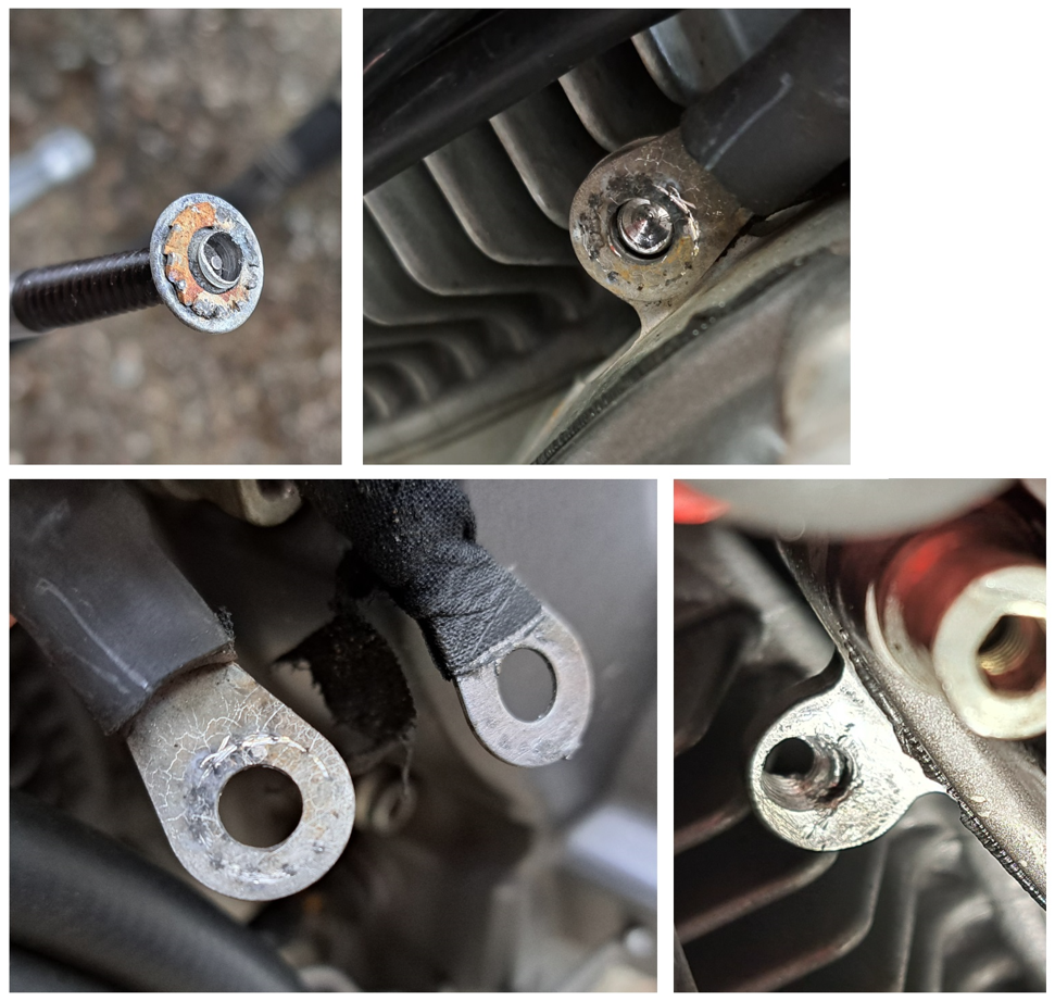

Silver Rider Posted September 9, 2024 Share Posted September 9, 2024 (edited) vor 9 Stunden schrieb DeJonge: -Woran könnte es noch liegen, dass die Ladespannung zu niedrig ist? Habe einmal beim Abnehmen der Sitzbank festgestellt, dass die Schraube am Minuspol der Batterie locker war. Werde das beobachten, aber das kann nicht der Grund für zu wenig Ladespannung sein, zumal bei der Fehlersuche alles fest saß. Servus. Das einfachste immer zuerst. Ich kann betreffend der Ladespannung aus eigener Erfahrung sagen: Der Masseanschluss - vorne links unten am Motor - ist wichtig auch wenn die Schraube fest ist, so kann sich doch im Laufe der Jahre eine Oxidationsschicht gebildet haben und für hohe Wiederstände sorgen. Alles lösen und reinigen/abschleifen. Eigentlich alles von den Batterie Polen übers Starterrelais bis zum Anlasser und eben den Massepunkt vorne . Auch den Stecker der Lichtmaschine zum Regler wenigstens einige male auseinanderziehen. Sollte das zu keiner Besserung führen schadet dieses Vorgehen eh nix, kostet nix und du kannst dann immer noch ans Eingemachte gehen. Ach ja, obwohl der Regler ein Massekabel hat, schadet es nicht sein Gehäuse gut auf Masse am Rahmen zu legen. Grüße gerhard Edited September 9, 2024 by Silver Rider 1 1 Quote Link to comment Share on other sites More sharing options...
DeJonge Posted September 11, 2024 Author Share Posted September 11, 2024 (edited) Moin! Gestern Nachmittag habe ich mir die Masseschraube angesehen... Nachdem der Innensechskant zu Beginn rundgedreht wurde, habe ich 3 Std. lang mit diversen Linksausdrehern und Bohrern an dem Teil rumgepopelt. Wollte unbedingt das Gewinde retten. Wusste da noch nicht, dass die Gewindebohrung durch und durch geht, sonst hätte ich es gleich neu durchgebohrt. Jetzt sieht es leider etwas schief und schepp aus, aber die Funktion ist soweit gegeben. Die Kontakte habe ich natürlich auch noch gesäubert und ein erster Funktionstest zeigte Besserung. Maschine gestartet: 14V lt. Anzeige im Cockpit und an der Batterie 😃👍 Bei Drehzahlerhöhung leider keine Steigerung, vielleicht mal 14.1V. Allerdings habe ich auch jetzt bei kaltem Motor in der Garage keine Drehzahlorgien veranstaltet. Vielleicht ist ja noch irgendwo was im Argen, aber 14V ist schon mal besser als 13V. Ein neuer Gleichrichter ist unterwegs. Mal sehen, ob der noch Besserung bringt... An dieser Stelle herzlichen Dank für den Tipp! Edited September 11, 2024 by DeJonge 1 Quote Link to comment Share on other sites More sharing options...
