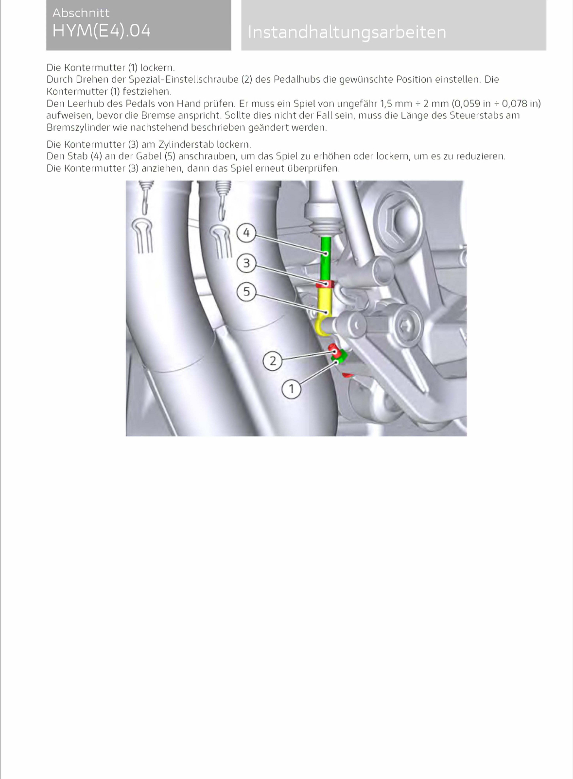

Hotic Posted September 10, 2024 Share Posted September 10, 2024 Mal ne kurze Frage: Wurde bei dir mal die Fußrastenanlage rechts demontiert oder auch nur der Bremshebel? Ich hab das neulich mal gemacht, um den Kupplungsdeckel zu tauschen. Die Feder von der Fußbremse richtig einzusetzen ist echter Sackgang. Wenn die nicht hundertprozentig sitzt und du die Fußraste wieder festschraubst, blockierst du die Feder, wodurch die Fußbremse dauerhaft steht. Quote Link to comment Share on other sites More sharing options...
sbickel Posted September 10, 2024 Author Share Posted September 10, 2024 vor 8 Minuten schrieb Hotic: Mal ne kurze Frage: Wurde bei dir mal die Fußrastenanlage rechts demontiert oder auch nur der Bremshebel? Ich hab das neulich mal gemacht, um den Kupplungsdeckel zu tauschen. Die Feder von der Fußbremse richtig einzusetzen ist echter Sackgang. Wenn die nicht hundertprozentig sitzt und du die Fußraste wieder festschraubst, blockierst du die Feder, wodurch die Fußbremse dauerhaft steht. da wurde noch nie was gemacht, ist alles ab Werk seit 1,5 Jahren Quote Link to comment Share on other sites More sharing options...
tätowierter Posted September 10, 2024 Share Posted September 10, 2024 außerdem hätte das den Herrschaften bei der Fehlersuche auffallen müssen. Am 5.8.2024 um 12:58 schrieb sbickel: Gewährleistung abgelehnt ! mündliche Erklärung, keine Schadenursache feststellbar, vielleicht bin ich "komisch" auf dem Motorrad gesessen oder mein Fuß stand auf dem Bremshebel. Ich habe ja auch andere Hebel (Kupplung und VORDERE Bremse) dran und einen anderen Auspuff (Akra), geht's noch ??? schriftlich gibt es keine Erklärung, weder vom Händler noch von Ducati Deutschland, dürfen Sie nicht rausgeben angeblich Danke Ducati für den tollen Kundenservice den ihr immer so anpreist ! Was sagt Ihr ? 1 Quote Link to comment Share on other sites More sharing options...
Hotic Posted September 10, 2024 Share Posted September 10, 2024 (edited) vor 7 Minuten schrieb tätowierter: außerdem hätte das den Herrschaften bei der Fehlersuche auffallen müssen. Nicht wirklich, es reicht ein klein wenig, wenn die Feder verkantet ist und schon kann sie nicht mehr ihre volle Kraft aufbringen. ich hab bei mir auch komplett Bremse getestet und danach die Fußraste festgeschraubt und dann gemerkt, dass der Bremshebel sich nicht mehr zurückbewegt. In solchen fällen reicht ja schon, wenn die Bremse nicht mehr komplett geöffnet wird. Und das Buch, was Feser bei Abschlusskontrollen vergisst oder nicht auffällt, lass ich besser zu..... Edited September 10, 2024 by Hotic 1 Quote Link to comment Share on other sites More sharing options...
