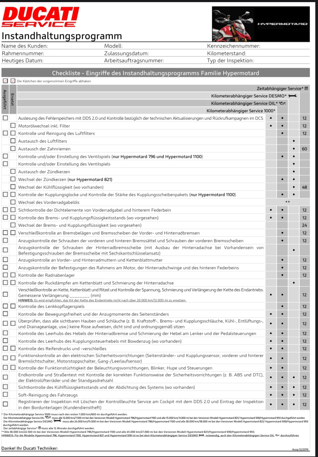

BoehseBanane Posted July 17, 2024 Share Posted July 17, 2024 vor 4 Stunden schrieb Fraissy: Wie sieht es aus mit Service kosten? viele sagen ja das die ducati‘s Service recht teuer sind und recht oft zu machen Wegen Ventileinstellung und hat der motor nicht einen zahnriehmen? Mit kleinen Service aller 15.000 km und großer Service aller 30.000 km bewegt sich Ducati aktuell definitiv in einem völlig normalen Intervall. Im Gegenzug musste ich mit meiner Kawasaki damals alle 6.000 km zur Inspektion. Quote Link to comment Share on other sites More sharing options...
Mechanist Posted July 17, 2024 Share Posted July 17, 2024 vor 2 Minuten schrieb BoehseBanane: Mit kleinen Service aller 15.000 km und großer Service aller 30.000 km bewegt sich Ducati aktuell definitiv in einem völlig normalen Intervall. Im Gegenzug musste ich mit meiner Kawasaki damals alle 6.000 km zur Inspektion. Die 1100 müssen alle 12/24tkm zum Freundlichen. Quote Link to comment Share on other sites More sharing options...

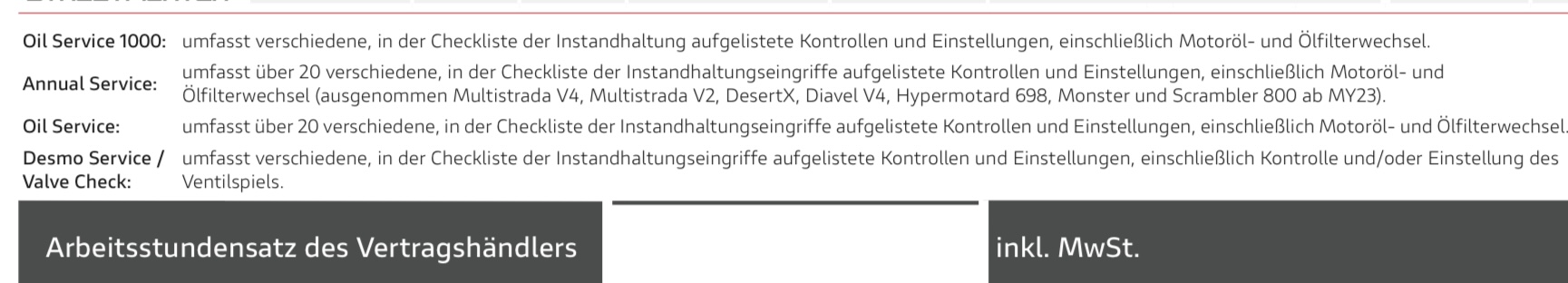

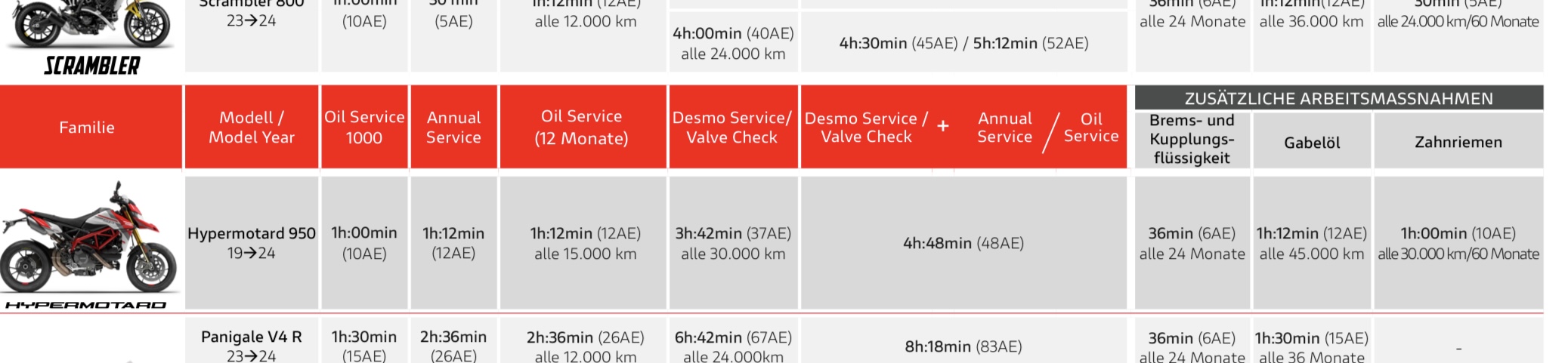

mabou950 Posted July 17, 2024 Share Posted July 17, 2024 (edited) Hier der Zeitaufwand für die 950. für die 1110‘er habe ich ihn nicht gefunden. Wird aber ähnlich sein. Multipliziere die Arbeitseinheiten mit dem Preis von ca. 130€. Glaube die 1100 kommt mit der Trockenkupplung daher.(???) Die müsste auch mal getauscht werden. Den Intervall kenne ich nicht. Bei einer V4 z.B. liegt die Tauschempfehlung bei irgendwas um die 7000km. Klar, wird wohl bei der 1100‘er vielleicht länger sein. Edited July 17, 2024 by mabou950 Quote Link to comment Share on other sites More sharing options...
