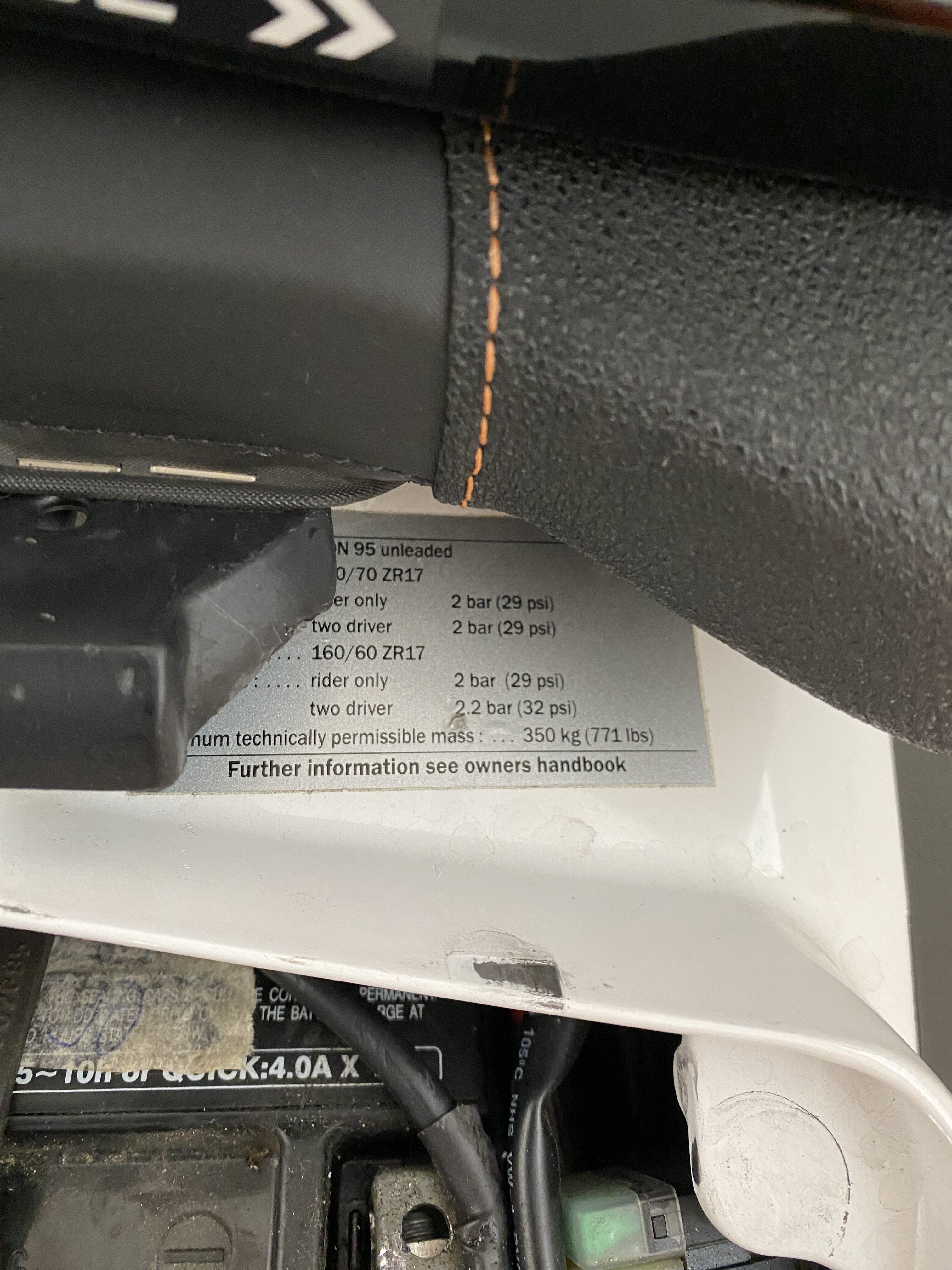

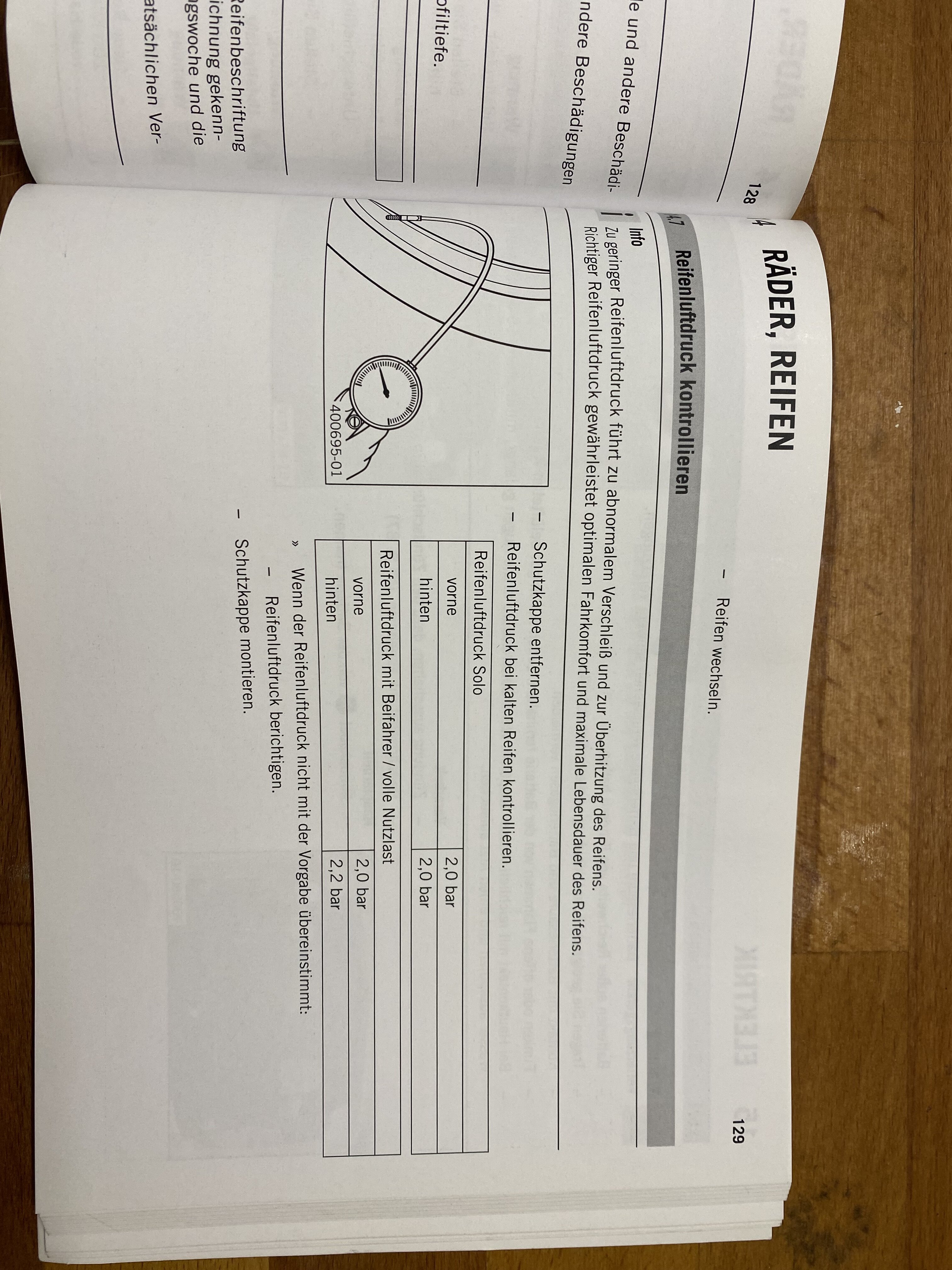

Mentio Posted July 9, 2024 Share Posted July 9, 2024 (edited) @Duffyhs Hier - kann dir auch noch Bilder vom ganzen Moped mit aktueller Zeitung von heute machen wenn du es immer noch nicht glauben magst 🤷♂️ Aber wahrscheinlich haben die von KTM und Conti nicht so viel Ahnung von ihren Motorrädern und Reifen 🙈 Edited July 9, 2024 by Mentio 1 Quote Link to comment Share on other sites More sharing options...
Mentio Posted July 10, 2024 Share Posted July 10, 2024 (edited) vor 6 Stunden schrieb Duffyhs: ist aber schon geil wie sehr sich die Personen hier auf den Schlips getreten fühlen, nur weil ich gefragt habe, ob 2,0 bar nicht zu wenig sein sollten ?????? sehr komisch Naja nach der Frage und meiner Antwort das die 2 bar sogar die Werksvorgabe sind, hast du dies halt trotzedem in Frage gestellt und für mein Empfinden dazu recht barsch darauf behart das die 2 bar nicht stimmen könne. Wenn man gerade dann noch im Unrecht ist, muss man halt mit sowas rechnen bzw. wer austeilt muss halt auch einstecken können 😄 Tatsächlich hatte mir ein Conti Mitarbeiter auf der Messe sogar die 1,8 bar bei dem Reifen und der Gewichtsklasse vom Motorrad empfohlen. Ich hatte auch mit "normalen" Reifen immer ein wenig Probleme mit dem Grip am Vorderrad und bin deswegen seinerzeit auf den SM gewechselt. Für die Hyper wäre der Race Attack 2 Street die gleiche Kategorie von Reifen, das muss man halt auch noch im Hinterkopf behalten. Edited July 10, 2024 by Mentio Quote Link to comment Share on other sites More sharing options...
