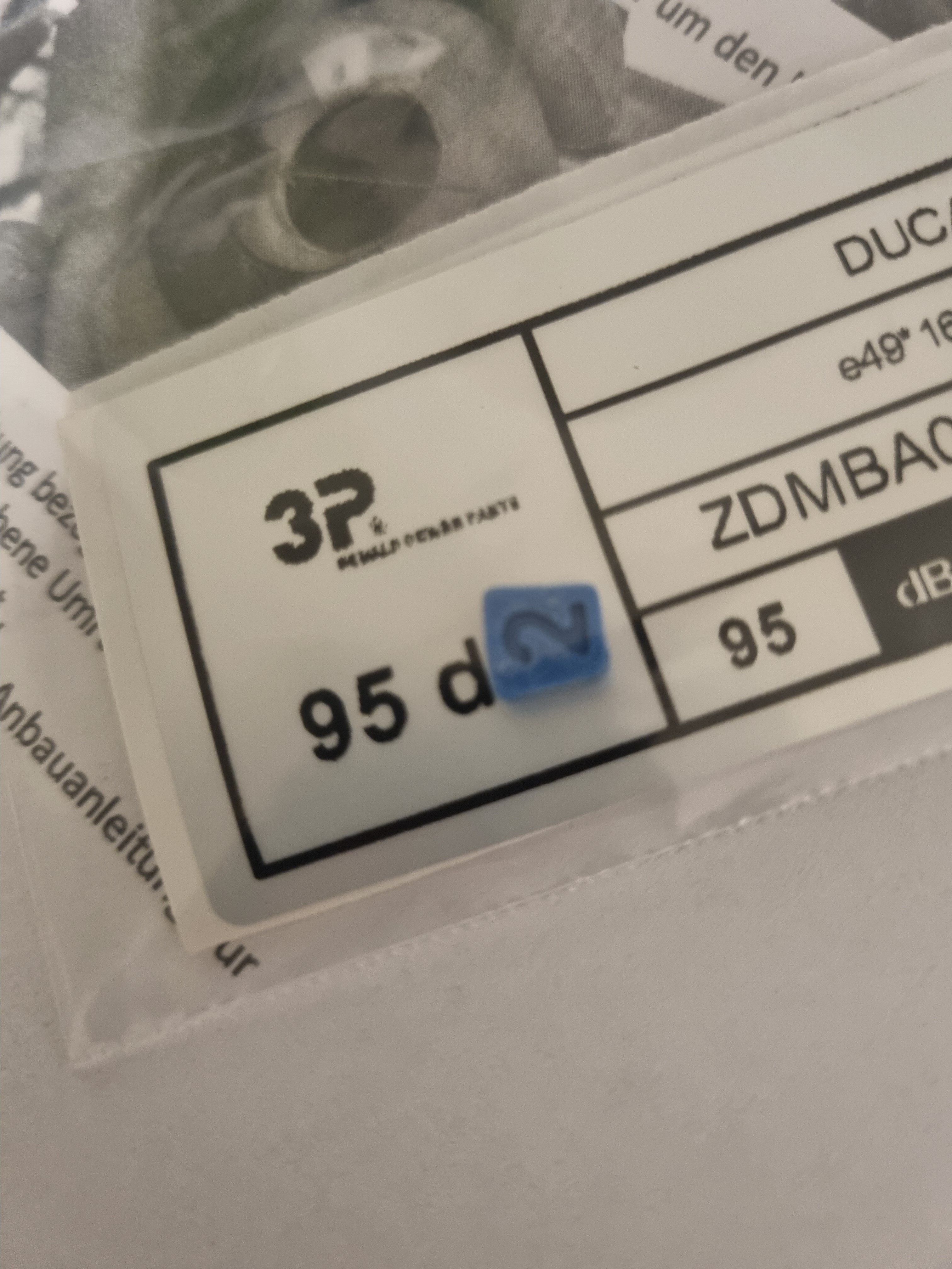

CubaLibreee Posted March 7, 2025 Share Posted March 7, 2025 (edited) Der Einbau wird spannend. Ich nehme mal eine Pinzette mit in die TG Ist ein FDM 3D Druck. Layer 1 ist ne Katastrophe! Edited March 7, 2025 by CubaLibreee 1 Quote Link to comment Share on other sites More sharing options...

CubaLibreee Posted March 9, 2025 Share Posted March 9, 2025 Fragt bitte nicht wie lange ich für den Einbau gebraucht habe. Das mit der Feder ist mal eine sch...e!!! Von außen zudem nicht sichtbar ob das Teilchen verbaut ist. Drehwinkel in den Papieren ebenfalls nicht angegeben. Ich bin auf die erste Kontrolle in Österreich gespannt. Quote Link to comment Share on other sites More sharing options...
