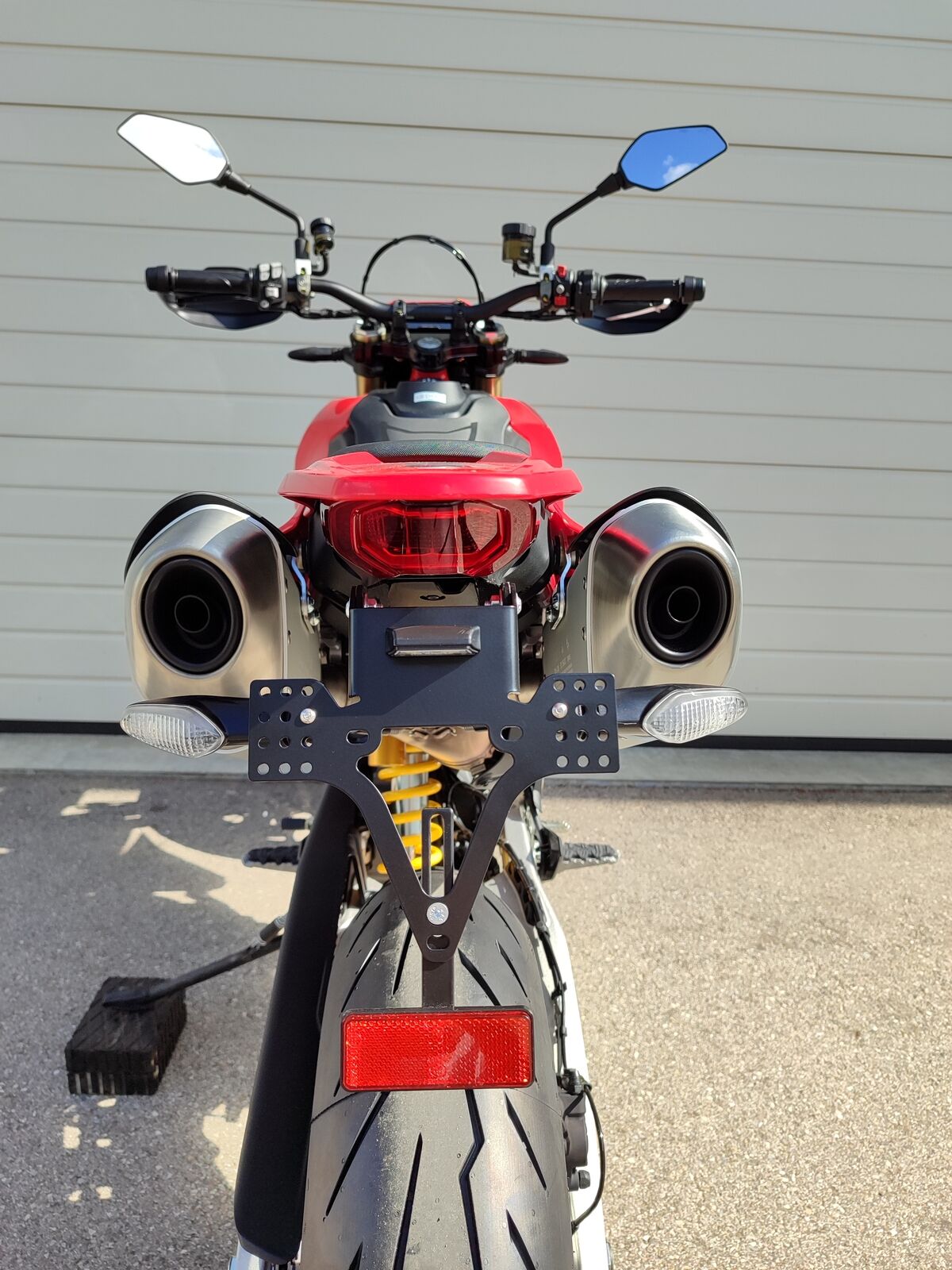

Cg1902 Posted July 18, 2024 Share Posted July 18, 2024 Grüß Gott die Herren, habe mir eine Lösung von eBay bestellt. Sieht zumindest mal vielversprechend aus. Denke er wird am Wochenende mal montiert. https://www.ebay.de/itm/395524218797 Quote Link to comment Share on other sites More sharing options...

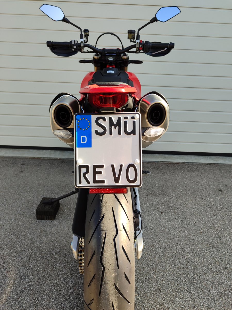

Siciliano Posted July 18, 2024 Author Share Posted July 18, 2024 (edited) Hier noch ein Foto davon, bevor der eBay-Link nicht mehr abrufbar sein wird. Gibt es auch in verschiedenen Ausführungen, die grossen Kennzeichen ruinieren aber wirklich das Gesamtbild! https://grofatec.de/Ducati-Hypermotard-698-RVE-ab-2024 Edited July 18, 2024 by Siciliano Quote Link to comment Share on other sites More sharing options...

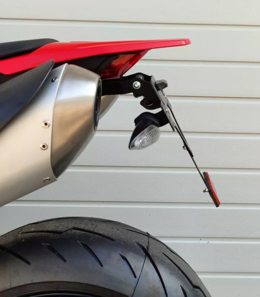

alpha_sierra Posted July 26, 2024 Share Posted July 26, 2024 Vom SM Project aus Italien gibt es die folgende Variante. Porta targa regolabile Hypermotard 698 mono Ducati (SM Project) - SM Project CNC special parts (sm-project.com) 1 Quote Link to comment Share on other sites More sharing options...

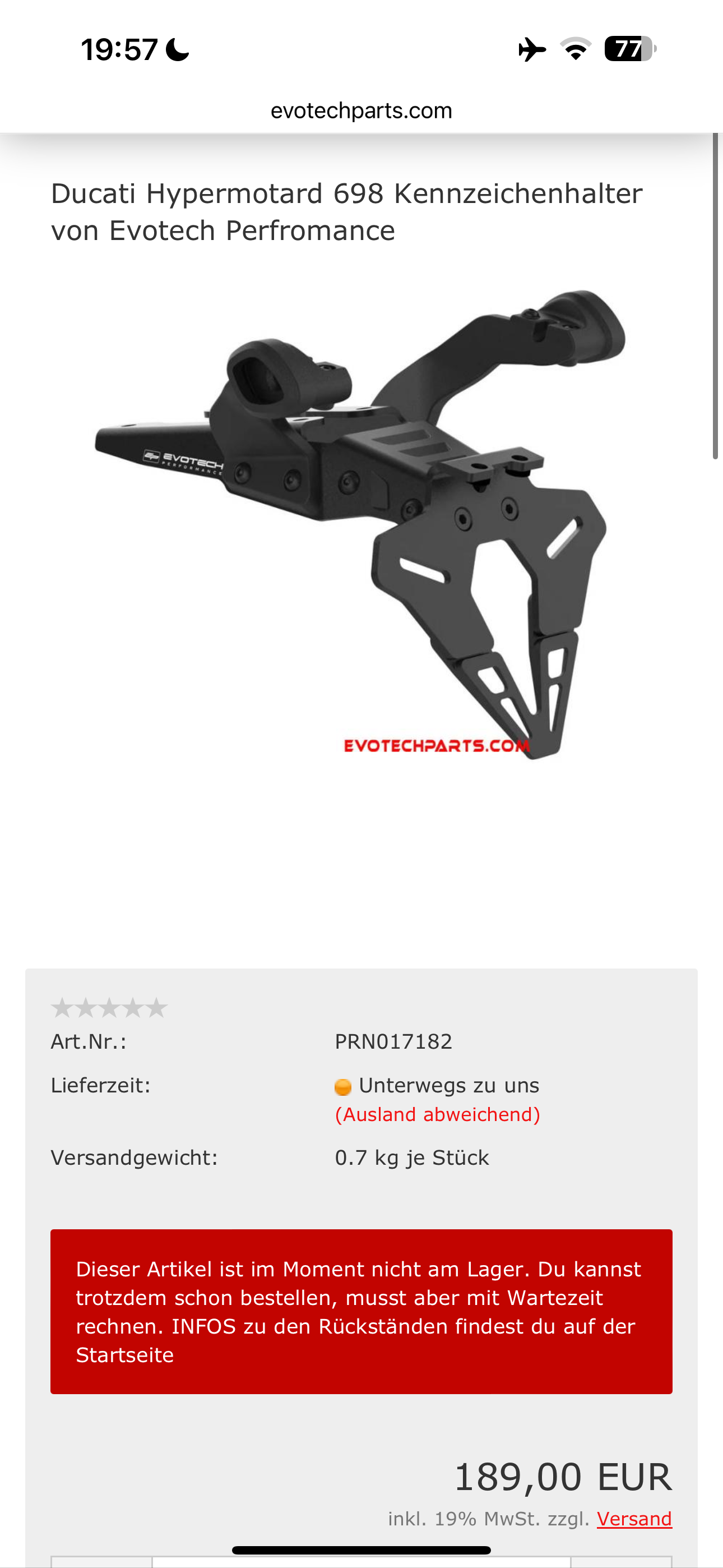

BetterCallSaol51 Posted July 30, 2024 Share Posted July 30, 2024 den Artikel hab ich gerade gefunden. hier können die blinker und die kennzeichenbeleuchtung weiterhin genutzt werden. die blinker sitzen auf augenhöhe mit dem fender alles ist passgenau angefertigt und das kennzeichen ist schön weit oben. in der produktbeschreibung gibts auch ein einbau video. sieht finde ich sehr gut gemacht aus. https://www.evotechparts.com/de/Ducati-Hypermotard-698-Kennzeichenhalter-von-Evotech-Perfromance.html 1 Quote Link to comment Share on other sites More sharing options...
Siciliano Posted July 30, 2024 Author Share Posted July 30, 2024 Die Blinker unterhalb der Auspuffe sieht nicht so schick aus, wurde aber praktisch bei allen Haltern so gelöst. Hätte aber schon gerne ein fertig umgebautes Foto von Evotech gesehen. Vielleicht kommt ja noch eines... Quote Link to comment Share on other sites More sharing options...
BetterCallSaol51 Posted July 30, 2024 Share Posted July 30, 2024 (edited) . Edited July 30, 2024 by BetterCallSaol51 Quote Link to comment Share on other sites More sharing options...
BetterCallSaol51 Posted July 30, 2024 Share Posted July 30, 2024 vor 4 Minuten schrieb Siciliano: Die Blinker unterhalb der Auspuffe sieht nicht so schick aus, wurde aber praktisch bei allen Haltern so gelöst. Hätte aber schon gerne ein fertig umgebautes Foto von Evotech gesehen. Vielleicht kommt ja noch eines... die blinker sind bei dieser lösung über dem auspuff. deswegen schrieb ich auch auf augenhöhe mit dem fender. 😉 Quote Link to comment Share on other sites More sharing options...
