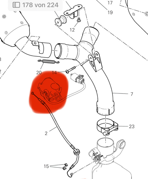

wiewoer Posted March 24, 2024 Share Posted March 24, 2024 Hallo zusammen Bei mir liegt Aktuell der Fehlercode F0477 an und lässt sich auch nicht löschen. Zur Info: Ich hatte die Abgassanlage ab um den Neutralschalter zu wechseln. Dachte ich hätte den Klappenmotor dabei beschädigt also neu gekauft und leider keine Änderung 😞 Wie kann ich das teil noch prüfen oder was habe ich nicht bedacht Quote Link to comment Share on other sites More sharing options...

wiewoer Posted August 30, 2024 Author Share Posted August 30, 2024 So hier die Lösung= Tank wieder ausbauen um überhaupt an den Stellmotor zu kommen. Dann kann man ganz einfach am Stecker die Position Rückmeldung ( Pin in der Mitte gegen Masse) Messen und wie ja auch schon festgestellt kommt da Aktuell nur 0V. Dann stellmotor drehen und sehe da ein Wert. Dann Fehler löschen bringt noch nichts. Zündung aus und wieder ein. Dann sollte er einmal beide Anschläge anfahren und nachdem solltet ihr immer noch einen Wert messen. Jetzt lässt sich der Fehler auch löschen und bleibt weg. Muss ich scheinbar beim wechseln des Neutralschalter den Zug von der Klappe falsch eingegangen haben und bei Zündung hat er sich dann in eine Position gestellt wo er dann auch nicht mehr fährt. Selbst wenn man dann an der Klappe die andere Position nimmt. Aber jetzt egal Fehler weg 🙂 Quote Link to comment Share on other sites More sharing options...
