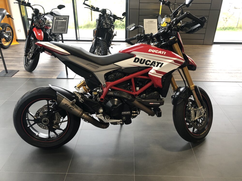

SMY Posted January 10, 2018 Share Posted January 10, 2018 Was fährt ihr für Auspuffanlagen? Und wie sind eure Erfahrungen damit zum Sound, Leistung, Verarbeitung, Preis/Leistung? Der Akra, den es für die Hyper zugelassen mit EG-ABE gibt, gefällt mir zwar ganz gut, doch dieser lieblos aufgeschweißte Auspuffhalter, sieht aus, als wenn jemand den mal eben kurz mit einer Hebelblechschere zurecht geschnitten hat! Ich habe unseren Hypers daher einen Akra von einer Diavel angebaut! Sogar mit integriertem Kat im ESD? Hat ne EG-ABE (zwar nicht für die Hyper) und ich hatte schon Kontrolle bei der Rennleitung ? Nichts gesagt! Fanden sie sogar vorbildlich, als sie reingeleuchtet haben und den Kat gesehen haben? Bin auch so durch den TÜV gekommen ? Nur das Verbindungsrohr und den Auspuffhalter musste ich selbst bauen! 1 Quote Link to comment Share on other sites More sharing options...

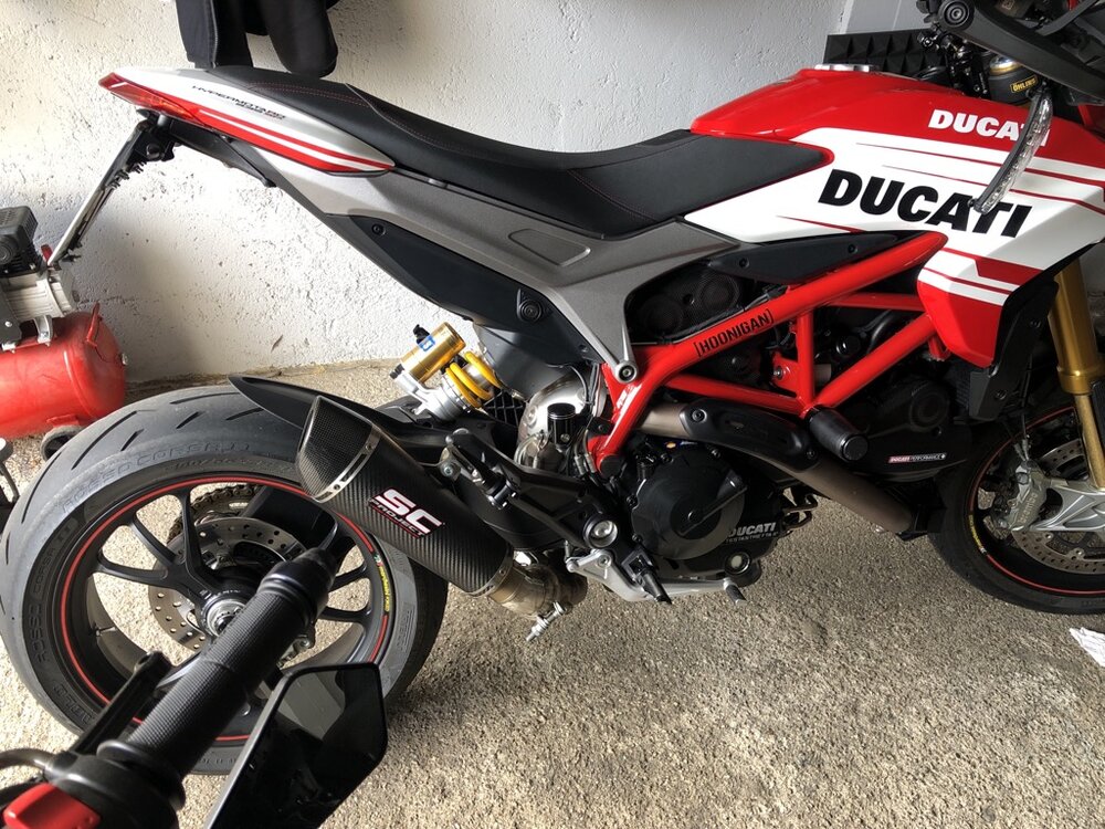

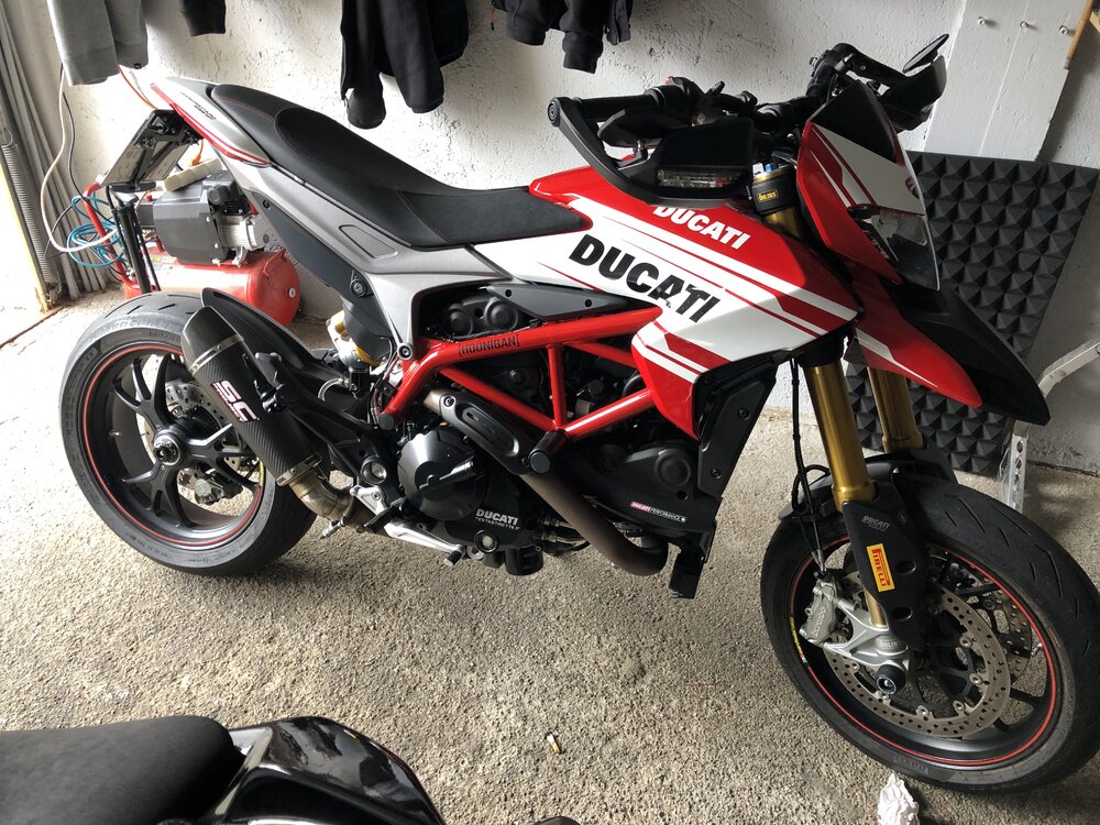

Guest Posted January 10, 2018 Share Posted January 10, 2018 Ich hätte gern den Remus Black Hawk der 939 für meine 821 SP. Derzeit fahre ich den SC Project high Mount oval Carbon in Verbindung mit dem UP MAP Stick von Termignoni. Quote Link to comment Share on other sites More sharing options...

ironfohlen Posted January 11, 2018 Share Posted January 11, 2018 Ich fahre den SC Project High Mount da ich den optisch am besten finde. Lautstärke im Stand ist leiser als original, stört mich aber nicht. Sound an sich ganz gut. Quote Link to comment Share on other sites More sharing options...

wohlsein Posted January 11, 2018 Share Posted January 11, 2018 2 hours ago, Motti said: Ich dachte der SC ist ziemlich laut? Welcher bollert denn eurer Meinung nach am besten? Der sc ist nur ohne Killer ziemlich laut. Mit Killer eher leise. 1 Quote Link to comment Share on other sites More sharing options...

SMY Posted January 11, 2018 Author Share Posted January 11, 2018 7 hours ago, wurstpropeller said: @SMY wie kommen beidseitige Linkshänder an das Verbindungsrohr und den Auspuffhalter? Würde das auch an eine 939 passen? Moin Also für beidseitige Linkshänder gibt es eine Alternative die passt! Shark hat einen Auspuff mit 60mm Einlass. Das Verbindungsrohr gibt es auch einzeln über Fechter-Drive. Ist ein 55mm Rohr aber am Auslass zum Übergang an den ESD auf 60mm ausgeweitet! Die Artikelnummer wäre 63700200. Von der Kröpfung her ähnlich. Auf dem Foto steht der Shark etwas flacher, aber da das Verbindungsrohr unten eine Rohrtulpe hat, kann man es auch etwas steiler nach oben schwenken. Das VBR kostet 155€. Der ESD kostet etwa 900€ bei Jamparts. Der ist als Ersatzteil zu bestellen. Nur die Lieferzeit ist etwa 3 Monate! Ausgeliefert wird der Akra mit einem 32er Eater. Wir haben gleich 38er Eater dazu bestellt. Mit 32er Eater etwa originale Lautstärke, mit 38er Eater lauter als original, aber nicht belästigend? Von der Leistung her, bin ich der Meinung, dass sie zugelegt haben. Durchzug noch besser und Endgeschwindigkeit höher? Mit meiner Figur, die wie eine Schrankwand im Wind steht und 115KG Kampfgewicht, lief sie mit originalem ESD laut Tacho 232kmh. Mehr war nicht drin. Mit dem Akra und 38er Eater ist sie sofort auf 238kmh nach Tacho gegangen. Interessiert mich aber nicht wirklich! Fahre ich eh nicht oft! Wollte nur mal testen, ob es besser oder schlechter ist. War bei identischen Außentemperaturen und auf der gleichen Strecke getestet! Musst Dir also nur noch einen Auspuffhalter bauen, aber das sollte möglich sein ?. 3mm Alublech und los gehts? Hier nochmal das Foto vom Shark wegen der Position und ein Foto vom Akra wegen dem Typ. Damit hättest Du alles was Du benötigst ? Quote Link to comment Share on other sites More sharing options...
