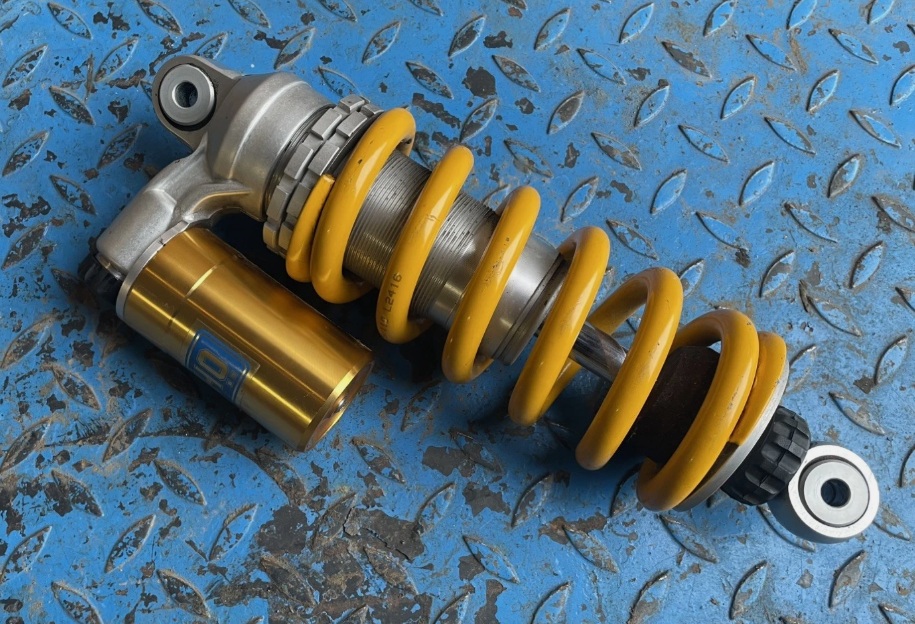

CubaLibreee Posted February 18 Share Posted February 18 Frage: kann man ohne bedenken das 939SP Öhlins in die 0815 939 einbauen? Gibt es und reicht es eine ABE mitzuführen oder muss man dieses eintragen lassen??? Quote Link to comment Share on other sites More sharing options...
SPSKai Posted February 18 Share Posted February 18 (edited) vor 14 Minuten schrieb CubaLibreee: Gibt es und reicht es eine ABE mitzuführen oder muss man dieses eintragen lassen??? Wenn es 100% legal sein soll, wird es auf eine Einzelabnahme hinauslaufen. Hat das Federbein die selbe Länge wie das original, gibt das für die 939 was von Öhlins zum nachrüsten ? Dann könnte das klappen. Zu 99,5% wird es aber niemanden auffallen.😉 Edited February 18 by SPSKai 1 Quote Link to comment Share on other sites More sharing options...
oldschmidt Posted February 18 Share Posted February 18 vor 3 Stunden schrieb CubaLibreee: Frage: kann man ohne bedenken das 939SP Öhlins in die 0815 939 einbauen? Gibt es und reicht es eine ABE mitzuführen oder muss man dieses eintragen lassen??? Schau mal in den Schein, ich meine bei der 950er Standen beide Modelle drin. Also Hypermotard 950 / -SP oder so. Somit sollte das kein Problem sein. Quote Link to comment Share on other sites More sharing options...
CubaLibreee Posted February 19 Share Posted February 19 (edited) Bei mir steht nur Hypermotar drin. D fehlt und von 939 steht auch nix. Egal. Habe ein Öhlins 939 SP Federbein günstig geschossen. Ich werde es testen wenn es geil ist schau ich weiter oder verkaufe es weiter und hole doch ein Wilbers. Hab Öhlins angeschrieben ob sie dazu eine ABE haben. Das wäre das einfachste. Auch die Italiener bieten das Öhlins ja allgemein der 939 an da habe ich auch mal Kontakt aufgenommen. Edited February 19 by CubaLibreee 1 Quote Link to comment Share on other sites More sharing options...
oldschmidt Posted February 19 Share Posted February 19 vor 37 Minuten schrieb CubaLibreee: Bei mir steht nur Hypermotar drin. D fehlt und von 939 steht auch nix. Egal. Habe ein Öhlins 939 SP Federbein günstig geschossen. Ich werde es testen wenn es geil ist schau ich weiter oder verkaufe es weiter und hole doch ein Wilbers. Hab Öhlins angeschrieben ob sie dazu eine ABE haben. Das wäre das einfachste. Auch die Italiener bieten das Öhlins ja allgemein der 939 an da habe ich auch mal Kontakt aufgenommen. Eine ABE wird es wahrscheinlich nicht geben da OEM. Da Öhlins meistens etwas zurückhaltend ist, könnte ich auch mal bei meinem Fahrwerks-Guru fragen, der kann auf die Datenbank zugreifen. Dazu bräuchte ich nur einmal die beiden Nummern die im Kopf eingestempelt sind. 1 Quote Link to comment Share on other sites More sharing options...
CubaLibreee Posted February 19 Share Posted February 19 Danke schon mal! Hab das Beinchen noch nicht da erst gestern gekauft. Stammt von der Insel God safe the Queen. Mit Pfund und Zoll trotzdem sehr guter Preis! Konnte nicht widerstehen... Quote Link to comment Share on other sites More sharing options...
Duc4Ever Posted February 19 Share Posted February 19 (edited) Wie bei deiner letzten Anfrage schon von mir geschrieben ist das Öhlins SP Federbein 9mm länger, da die SP ja auch 20mm höher steht. Bei der SP steckt aber halt auch noch einer andere Gabel drinne. Du hebst damit also nur das Heck an, was sich ja bekannter Weise auf die Fahrwerksgeometrie spürbar auswirkt (gut nicht jeder wird's merken). Öhlins liefert für OEM-Teile keinerlei Unterlagen, um damit irgendwo was eintragen zu lassen. Gibt nur eine sogenannte Shock Absorber Specification Card (nur für Händler), da stehen aber nur technische Daten drinne, z.B. welche Shims in welcher Reihenfolge verbaut sind. Mit dem Verweis, dass die SP das auch drinne hat, wirst nicht weiter kommen, da wie gesagt dazu auch die Gabel gehört. Edited February 19 by Duc4Ever 1 Quote Link to comment Share on other sites More sharing options...
CubaLibreee Posted February 19 Share Posted February 19 (edited) vor 44 Minuten schrieb Duc4Ever: Wie bei deiner letzten Anfrage schon von mir geschrieben ist das Öhlins SP Federbein 9mm länger, da die SP ja auch 20mm höher steht. Bei der SP steckt aber halt auch noch einer andere Gabel drinne. Du hebst damit also nur das Heck an, was sich ja bekannter Weise auf die Fahrwerksgeometrie spürbar auswirkt (gut nicht jeder wird's merken). Öhlins liefert für OEM-Teile keinerlei Unterlagen, um damit irgendwo was eintragen zu lassen. Gibt nur eine sogenannte Shock Absorber Specification Card (nur für Händler), da stehen aber nur technische Daten drinne, z.B. welche Shims in welcher Reihenfolge verbaut sind. Mit dem Verweis, dass die SP das auch drinne hat, wirst nicht weiter kommen, da wie gesagt dazu auch die Gabel gehört. Habe den Kauf erstmal pausiert. Heute Abend schickt der Verkäufer mir die Nummer vom Kopf... Wenn das ein Akt wird trete ich vom Kauf zurück und kaufe doch das Wilbers! Edited February 19 by CubaLibreee Quote Link to comment Share on other sites More sharing options...
CubaLibreee Posted February 19 Share Posted February 19 Ducati schreibt folgendes: Zitat Servus, ja das sollte kein Problem sein da es ja für die Hyper 939 Homologiert ist. Beste Grüße Quote Link to comment Share on other sites More sharing options...
CubaLibreee Posted February 22 Share Posted February 22 Falls jemand seine 950er Pimpen möchte: Ducati Hypermotard 950 sp öhlins in Niedersachsen - Rinteln | kleinanzeigen.de Meins kommt Donnerstag. Ich hab 400,- Englische Pfund bezahlt insgesamt mit Zoll und Steuer immer noch unter Wilbers 640 Road. Laut Verkäufer hat das Beinchen kein 2000 Meilen... Vor dem Einbau vermesse ich meine HYM ob sie bei niedrigerer Federvorspannung vom Öhlins überhaupt nennenswert weiter hoch kommt hinten. Zug- und Druckstufe auf Mitte. Ich bin gespannt hoffentlich wird dann das Wetter bald besser... 1 Quote Link to comment Share on other sites More sharing options...
SPSKai Posted February 23 Share Posted February 23 vor 17 Stunden schrieb CubaLibreee: Laut Verkäufer hat das Beinchen kein 2000 Meilen... Würde ich trotzdem zeitnah zum Service geben vor 17 Stunden schrieb CubaLibreee: Falls jemand seine 950er Pimpen möchte: Ich würde eher in Schmiederäder investieren 😇 1 Quote Link to comment Share on other sites More sharing options...
Duc4Ever Posted February 23 Share Posted February 23 (edited) Nur das Federbein allein zu ändern hilft eigentlich nicht viel weiter (da auch die Feder in den seltesten Fällen passt). Zusätzlich ändert sich der Nachlauf (unter anderem) ja durch das längere Federbein auch noch. Habe das mal nur kurz in meine Software eingegeben. Serie 104mm, 9mm längeres Federbein verkürzt den Nachlauf auf 99mm, das ist schon sehr wenig für ein Straßenbike. Die neue V2 hat sogar 110mm, gut da frage ich mich schon, wie sportlich das Teil dann noch ist. Aber wie gesagt: Versuch macht kluch. Spreche ja aus meinem Erfahrungsschatz: 1. Federbein mit passender Feder, 2. Cartridge mit Feder und 3. dann Schmiedefelgen. Jetzt passt's für mich. Edited February 23 by Duc4Ever Quote Link to comment Share on other sites More sharing options...
CubaLibreee Posted February 23 Share Posted February 23 (edited) vor einer Stunde schrieb Duc4Ever: Nur das Federbein allein zu ändern hilft eigentlich nicht viel weiter (da auch die Feder in den seltesten Fällen passt). Zusätzlich ändert sich der Nachlauf (unter anderem) ja durch das längere Federbein auch noch. Habe das mal nur kurz in meine Software eingegeben. Serie 104mm, 9mm längeres Federbein verkürzt den Nachlauf auf 99mm, das ist schon sehr wenig für ein Straßenbike. Die neue V2 hat sogar 110mm, gut da frage ich mich schon, wie sportlich das Teil dann noch ist. Aber wie gesagt: Versuch macht kluch. Spreche ja aus meinem Erfahrungsschatz: 1. Federbein mit passender Feder, 2. Cartridge mit Feder und 3. dann Schmiedefelgen. Jetzt passt's für mich. Ich teste das auf alle Fälle! Wenn es sich nicht besonders anfühlt hau ich es wieder weg. Ist auch wirklich eine kleine Grauzone da es OEM ist und es keinerlei Unterlagen darüber gibt. Laut Ducati XY soll ich einfach sagen es ist original, ist es ja auch, angeblich ist es allgemein für die 939 homologiert es gibt aber keine Unterlagen. Zur Geometrie: ich werde die Federvorspannung erstmal runter drehen und die HYM vor und nach dem Einbau hinten vermessen was sie am Ende wirklich höher kommt mit meinen zarten XXkg! 😁 Edit: was sagt Tüv und Sherrifs zu einer Andreani Cartridges? Wenn es einer denn überhaupt checkt? Edited February 23 by CubaLibreee Quote Link to comment Share on other sites More sharing options...
Duc4Ever Posted February 23 Share Posted February 23 vor 1 Stunde schrieb CubaLibreee: Edit: was sagt Tüv und Sherrifs zu einer Andreani Cartridges? Wenn es einer denn überhaupt checkt? Das ist zum Glück kein Thema bei mir. Bin letztes Jahr vielleicht 50km in D gefahren (Test nach Auswintern) und 5 Monate in Spanien, Portugal und Frankreich und dort ist es jedem so Wurst, wie wenn in China ein Sack Reis umfällt. 😁 2 Quote Link to comment Share on other sites More sharing options...
Mechanist Posted February 24 Share Posted February 24 Hallo, ich habe mich bis jetzt nicht geäußert, weil der "Fred" sich ja speziell um die 939SP dreht, und ich "nur" meine 821SP in einer kompletten Fahrwerksrevision/ Optimierung beim Freundlichen habe. Vielleicht passt es aber doch? Meine bekommt hinten eine zusätzliche Höhenverstellung, bis zu 15mm, u.a. um den Nachlauf "altengerecht" einstellen zu können. Laut meinem Freundlichen kann man die an jedes hintere Schwedengold dran machen, wobei z.B. einige Aprilias das serienmäßig schon verbaut haben. Im Grunde ist das die obere Aufnahme des Federbeins, die in Längsrichtung über ein Gewinde verstellbar ist. Man sieht es nicht wenn es mal montiert wurde, was ganz praktisch ist. Quote Link to comment Share on other sites More sharing options...
Mechanist Posted February 24 Share Posted February 24 vor 17 Stunden schrieb CubaLibreee: Ich teste das auf alle Fälle! Wenn es sich nicht besonders anfühlt hau ich es wieder weg. Ist auch wirklich eine kleine Grauzone da es OEM ist und es keinerlei Unterlagen darüber gibt. Laut Ducati XY soll ich einfach sagen es ist original, ist es ja auch, angeblich ist es allgemein für die 939 homologiert es gibt aber keine Unterlagen. Zur Geometrie: ich werde die Federvorspannung erstmal runter drehen und die HYM vor und nach dem Einbau hinten vermessen was sie am Ende wirklich höher kommt mit meinen zarten XXkg! 😁 Edit: was sagt Tüv und Sherrifs zu einer Andreani Cartridges? Wenn es einer denn überhaupt checkt? Ich glaube das checkt Ducati selber nicht! Darüber braucht man sich keine Sorgen machen. 1 Quote Link to comment Share on other sites More sharing options...
CubaLibreee Posted February 24 Share Posted February 24 vor 39 Minuten schrieb Mechanist: Hallo, ich habe mich bis jetzt nicht geäußert, weil der "Fred" sich ja speziell um die 939SP dreht, und ich "nur" meine 821SP in einer kompletten Fahrwerksrevision/ Optimierung beim Freundlichen habe. Vielleicht passt es aber doch? Meine bekommt hinten eine zusätzliche Höhenverstellung, bis zu 15mm, u.a. um den Nachlauf "altengerecht" einstellen zu können. Laut meinem Freundlichen kann man die an jedes hintere Schwedengold dran machen, wobei z.B. einige Aprilias das serienmäßig schon verbaut haben. Im Grunde ist das die obere Aufnahme des Federbeins, die in Längsrichtung über ein Gewinde verstellbar ist. Man sieht es nicht wenn es mal montiert wurde, was ganz praktisch ist. Du bist immer gern gelesen! Es geht um meine 939 die am Donnerstag ein 939SP Federbein bekommt. Die Gabel könnte ich ca. 6 bis 7mm weiter nach unten schieben so das ich den sch4umpfenden Nachlauf durch das längere Federbein etwas kompensieren könnte. Werde trotzdem erstmal ohne verschieben der Gabel testen und erstmal messen was der Bock nach dem Einstellen der Federvorspannung auf meine XXkg wirklich nach oben wächst. 1 Quote Link to comment Share on other sites More sharing options...
