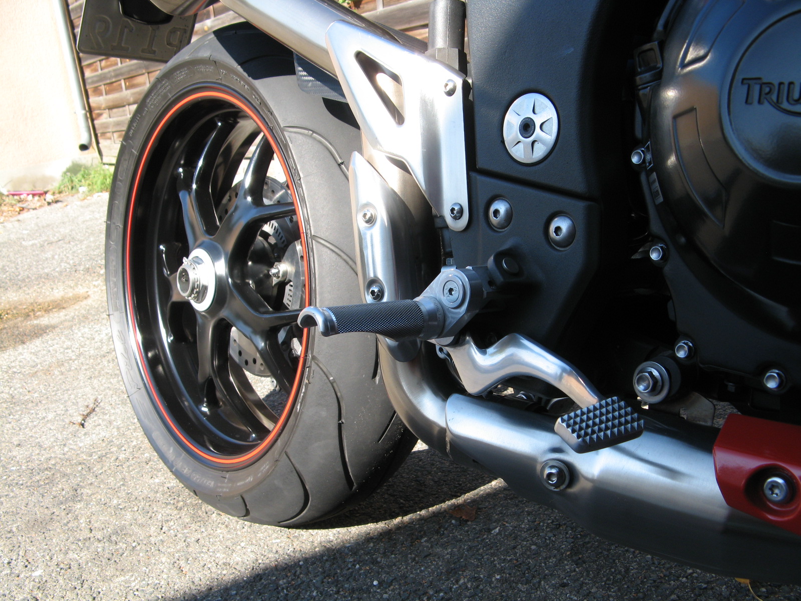

Silver Rider Posted March 4, 2024 Share Posted March 4, 2024 (edited) vor 2 Stunden schrieb Hubert: Zudem bin ich auf der Suche nach tieferen Rasten, was habt ihr hier verbaut? Ein Kumpel von mir, über zwei m. groß, hatte diese von LSL mal an einer 1100 Hyper verbaut. Das war aber vor über 10 Jahren. Mir waren sie an meiner Tiger Sport sehr angenehm. Aber an der 1100er Hyper setzte er mit diesen Rasten laufend in den Kurven auf. Deswegen rate ich dir davon ab. Schalt / Bremshebel müssen dann ja auch entsprechend tiefer und diese setzen dann auch gerne auf ohne nachzugeben. Ist in Serie schon etwas kritisch. Ich bin vorne mit der Hyper hoch gegangen nebst einer Feder mit höherer Rate, damit sie beim sporteln " nicht mehr " so tief einsinkt. Auch hinten wurde eine Öhlins Feder mit härterer Rate verbaut. Edited March 4, 2024 by Silver Rider Quote Link to comment Share on other sites More sharing options...

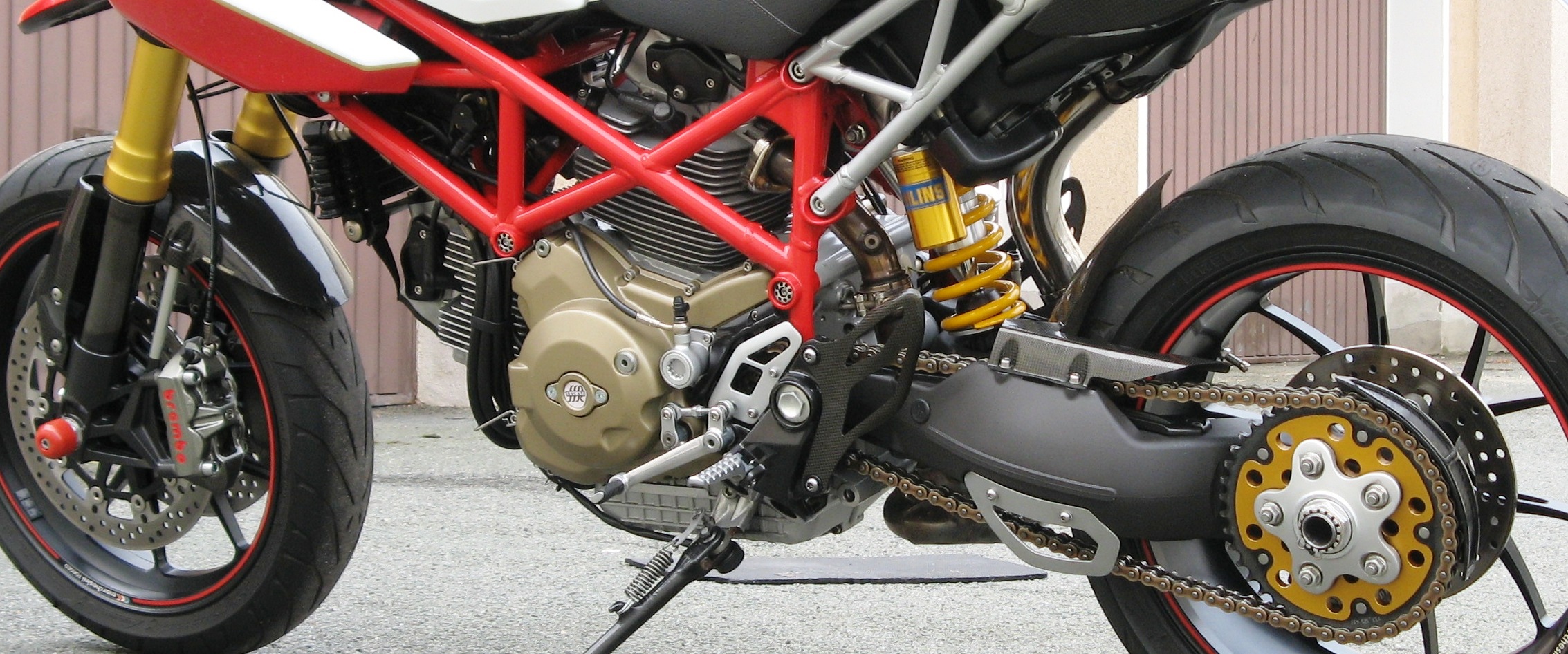

Silver Rider Posted March 4, 2024 Share Posted March 4, 2024 vor 19 Minuten schrieb Renata: Bei den Rasten muss ich Gerhard recht geben, ich hatte auch schon mal andere dran und hab die originalen schnell wieder angebaut. Ich habe diese Beifahrerrasten von der Monster u.diversen anderen Ducati Modellen verbaut. Die passen mir gut u. kommen auch nen cm höher als die Serie, was wiederrum gut gegen aufsetzen ist. (ist ne Winteraufnahme mit nagelneuen Reifen 😆) Grüße gerhard Quote Link to comment Share on other sites More sharing options...

Silver Rider Posted March 4, 2024 Share Posted March 4, 2024 (edited) vor 2 Stunden schrieb Hubert: Danke für euren Input, ich wollte mit der Gabel etwas höher gehen, daher nicht zu Ducati direkt, Zupin hatte wohl auch was mit 25mm länger, muss ich noch mal schauen. Damals bei Erscheinen der Hyper 1100 war das Fahrwerk / Geometrie in Serie nicht der Weisheit letzter Schluss. Zu kippelig in Kurven usw. Zubin machte ein Angebot mit stärkeren federn und Gabel bis Gabelbrücke bündig nach unten durchschieben..... und was weiß ich noch alles, ist schon lange her. Auch hinten bekommt ihr eine stärkere Federrate sehr gut. Weil man dann über die Vorspannung genügend Negativfederweg fahren kann und die Karre hinten trotzdem nicht auf die Puffer kommt. Was sonst das Fahrwerk hinten verhärtet und für Unruhe sorgt. Wenn du das Bild vergrößerst kannst du die Bezeichnung für die härtere Öhlinsfeder lesen. Die feder hat so um die 120 Euro gekostet. .... und man ist gut beraten, die Finger von der verstellbaren Zugstrebe zu lassen. Das ist eine sehr delikate Angelegenheit. Die ist primär für Racingzwecke bei anderen Kettenblätter gedacht. Weil sich dann über den Exzenter alles verändert und damit kann man es wieder ausgleichen. Grüße gerhard Ach ja Spiegel , damals gab es diese Möglichkeit von Ducati performance. Heute ging das nur über den Zubehörmarkt. Ist natürlich auch Geschmackssache, aber ich wollteu.will das so unbedingt Edited March 4, 2024 by Silver Rider Quote Link to comment Share on other sites More sharing options...
