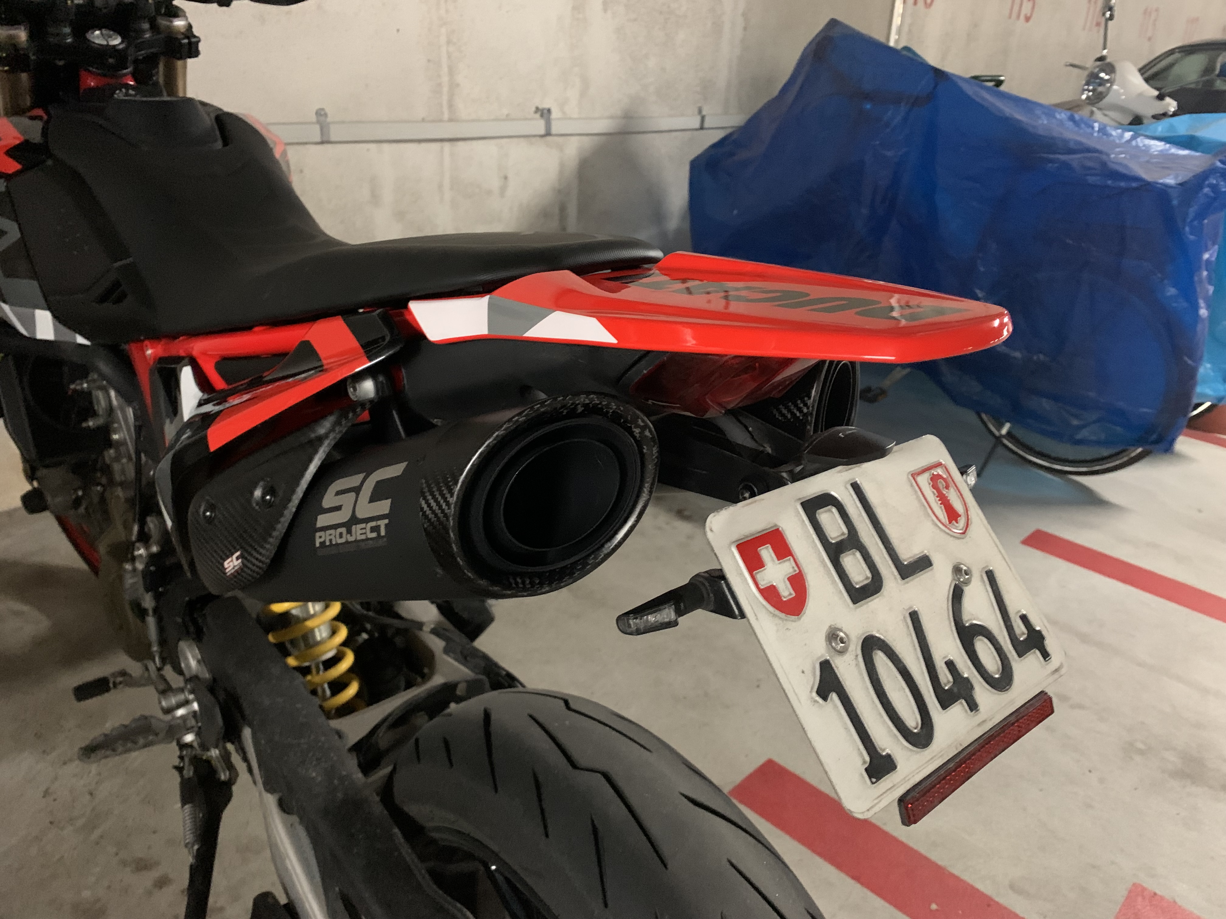

Henri97 Posted February 24, 2025 Share Posted February 24, 2025 Servus, hat jemand eine Ahnung welche Nieten SC PROJECT verwendet? Ich bearbeite ihn gerade und musste feststellen, das die Schrauben verschweißt sind. 🤔 Dachte mit Carbonabdeckung aufbohren ist alles erledigt 😅 und raus mit dem Db Killer, da hab ich mich aber getäuscht. Wär super wenn mir wer weiterhelfen kann! ✌🏻 Quote Link to comment Share on other sites More sharing options...

Henri97 Posted March 4, 2025 Share Posted March 4, 2025 Also ich hab die SC PROJECT mittlerweile bearbeitet und muss sagen, ohne dB Killer auf keinen Fall fahrbar! Jeder der im Umkreis von 15 Meter steht bekommt einen Gehörsturz 🤣, mit der SMC R war das nicht so extrem. Da konnten man an der Kreuzung das Ding wenigstens halbwegs leise bewegen. Muss aber auch sagen mit dB Killer ist der SC PROJECT auf jeden Fall knackiger und dumpfer, ich hoff mit einen offenen Luftfilter wird’s nochmal besser! 1 Quote Link to comment Share on other sites More sharing options...

Henri97 Posted March 4, 2025 Share Posted March 4, 2025 vor 2 Stunden schrieb Qualle89: Kannst du vielleicht ein Video dazu machen? Welchen SC hast du genau? Den Auspuff Titan SC 1-S hab ich, zur Zeit gibts ein Video mit und ohne dB Killer allerdings muss ich nochmal neue machen. An dem Tag war ziemlich viel Wind, deswegen hört man auch sehr schnell nicht mehr viel! Ich hab mir auch schon überleg einfach bearbeitete dB Killer reinzugeben, damit sie noch mehr Sound haben aber nicht so extrem sind wie ohne. Kommt am Video natürlich nicht so laut rüber aber es ist wirklich extrem! IMG_0632.mov IMG_0633.mov 4 Quote Link to comment Share on other sites More sharing options...
