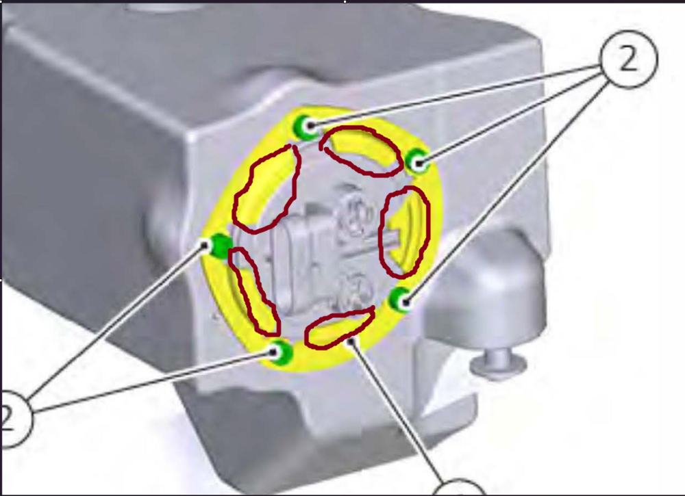

Cuxman Posted February 1, 2024 Share Posted February 1, 2024 Der Metallring, der die Benzinpumpe an den Tank drückt, hat nicht genug Vorspannung um die Dichtung ausreichen an den Tank zu drücken. Ich habe ihn ausgebaut und die "Nasen" leicht gebogen und wieder eingebaut. Der Tank muss nicht leer sein, lässt sich leer an besser händeln. Quote Link to comment Share on other sites More sharing options...
Anthony Posted February 1, 2024 Share Posted February 1, 2024 Du hattest aber auch leichte Undichtigkeiten, oder? Quote Link to comment Share on other sites More sharing options...
Cuxman Posted February 1, 2024 Share Posted February 1, 2024 vor 11 Minuten schrieb Anthony: Du hattest aber auch leichte Undichtigkeiten, oder? Ja, aber nur etwas geschwitzt Quote Link to comment Share on other sites More sharing options...
Anthony Posted February 1, 2024 Share Posted February 1, 2024 (edited) vor 36 Minuten schrieb Cuxman: Ja, aber nur etwas geschwitzt ist diese Stelle im verbauten Zustand gut einzusehen? Dann würde ich bei der nächsten Inspektion mal der Werkstatt danach sehen lassen. Wir reden von Teil 1, oder? Edited February 1, 2024 by Anthony Quote Link to comment Share on other sites More sharing options...
Cuxman Posted February 1, 2024 Share Posted February 1, 2024 (edited) Kann man von unten sehen (Taschenlampe) Ja, Teil 1 ist richtig Edited February 1, 2024 by Cuxman Quote Link to comment Share on other sites More sharing options...

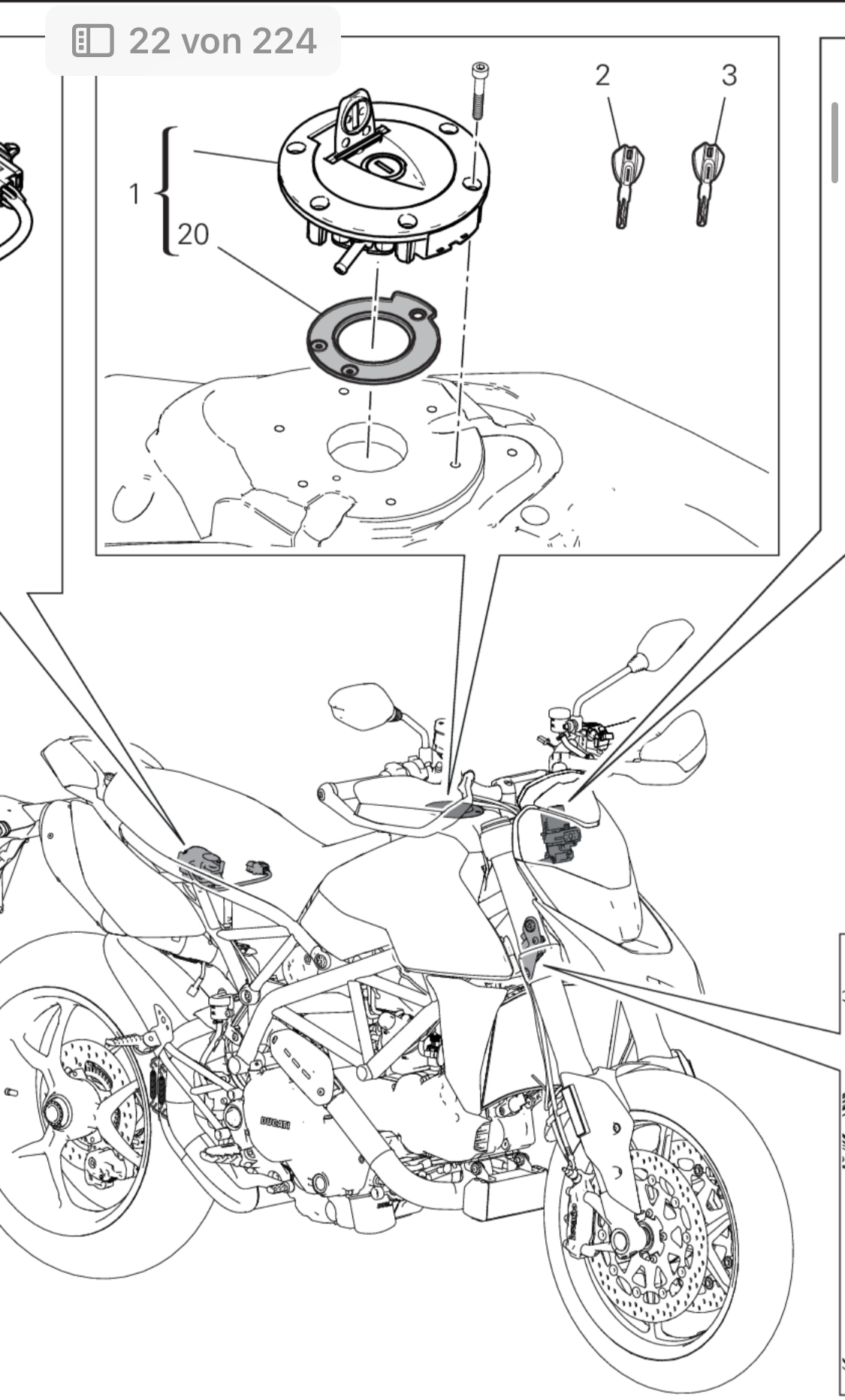

Duc4Ever Posted February 1, 2024 Author Share Posted February 1, 2024 (edited) So wie es aussieht habe ich den Übeltäter gefunden. Zwischen Tank und dem Kunststoffteil auf dem der Deckel sitzt gibt es eine Gummidichtung und darunter war es leicht feucht. Interessant ist, dass es in der Ersatzteilliste der Hyper gar keinen Tankdeckel sowie die Dichtung gibt! siehe Zeichnung oben! Edited February 1, 2024 by Duc4Ever Quote Link to comment Share on other sites More sharing options...
mabou950 Posted February 1, 2024 Share Posted February 1, 2024 (edited) vor 2 Stunden schrieb Duc4Ever: So wie es aussieht habe ich den Übeltäter gefunden. Zwischen Tank und dem Kunststoffteil auf dem der Deckel sitzt gibt es eine Gummidichtung und darunter war es leicht feucht. Interessant ist, dass es in der Ersatzteilliste der Hyper gar keinen Tankdeckel sowie die Dichtung gibt! siehe Zeichnung oben! … genau. Den haben nur die RVE, Baujahr 21 😜🥳 Edited February 1, 2024 by mabou950 Quote Link to comment Share on other sites More sharing options...
kapitän Ahab Posted February 1, 2024 Share Posted February 1, 2024 vor 23 Stunden schrieb Anthony: Wieso hast du schon deine Zweite? Wegen der Lackgeschichte von damals? Nein, die erste wurde schmutzig und ich hatte keine Lust zum sauber machen Quote Link to comment Share on other sites More sharing options...
Anthony Posted February 1, 2024 Share Posted February 1, 2024 vor 38 Minuten schrieb kapitän Ahab: Nein, die erste wurde schmutzig und ich hatte keine Lust zum sauber machen Klingt stark nach mir 🙈Dann steht bestimmt bal die Dritte an. vor 5 Stunden schrieb Duc4Ever: So wie es aussieht habe ich den Übeltäter gefunden. Zwischen Tank und dem Kunststoffteil auf dem der Deckel sitzt gibt es eine Gummidichtung und darunter war es leicht feucht. Interessant ist, dass es in der Ersatzteilliste der Hyper gar keinen Tankdeckel sowie die Dichtung gibt! siehe Zeichnung oben! Wie hast du das Problem nun gelöst? Quote Link to comment Share on other sites More sharing options...
Duc4Ever Posted February 1, 2024 Author Share Posted February 1, 2024 vor 3 Stunden schrieb mabou950: … genau. Den haben nur die RVE, Baujahr 21 😜🥳 Ist doch schön, dass Ducati den Tankdeckel unter "Elektrische Teile" führt. Naja man muss nicht alles verstehen. 1 Quote Link to comment Share on other sites More sharing options...
Duc4Ever Posted February 1, 2024 Author Share Posted February 1, 2024 (edited) vor einer Stunde schrieb Anthony: Wie hast du das Problem nun gelöst? Dichtung raus gemacht, mit Vaseline gefettet, richtig eingesetzt, zumindest soweit wie möglich, da die Dichtung im Umfang etwas zu groß ist. Dann alle 6 Schrauben gut angezogen. Bis jetzt scheint es dicht zu sein. Im Notfall könnte man die Kunststoffabstandshülsen, wo die Schrauben durchgehen, noch 0.5mm kürzen. Dann kommt noch mehr Druck auf die Dichtung. Edited February 1, 2024 by Duc4Ever 1 Quote Link to comment Share on other sites More sharing options...
