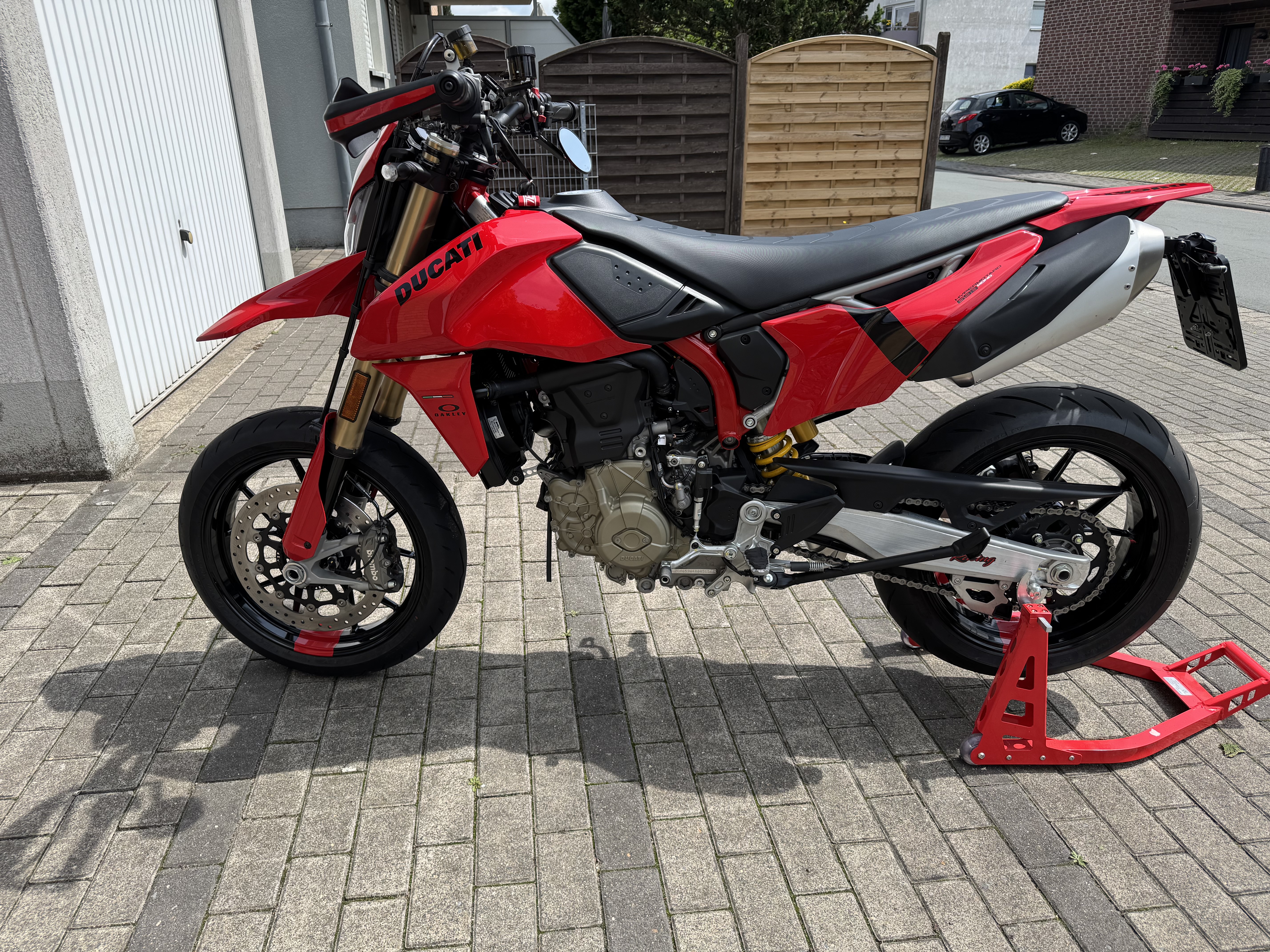

tedeschino Posted June 11, 2025 Share Posted June 11, 2025 (edited) Am 29.4.2025 um 22:08 schrieb tedeschino: Beste Lösung ist dann wohl entweder ein Dekor Aufkleber oder lackieren lassen. Überlege schon gleich die Gabelschützer auch mit in Rot lackieren zu lassen. Sooo, nachdem 2 Folierer und ein Lackierer keinen Auftrag haben wollten und mir kein Dekor Design gefallen hat, habe ich mich mal eingelesen und die Hyper in Teilen selber foliert & beklebt. (Felgen, Kühlerverkleidung, Gabelschützer und Handprotektoren) Natürlich macht das ein Profi besser, aber ich bin zufrieden. Edited June 11, 2025 by tedeschino Quote Link to comment Share on other sites More sharing options...
