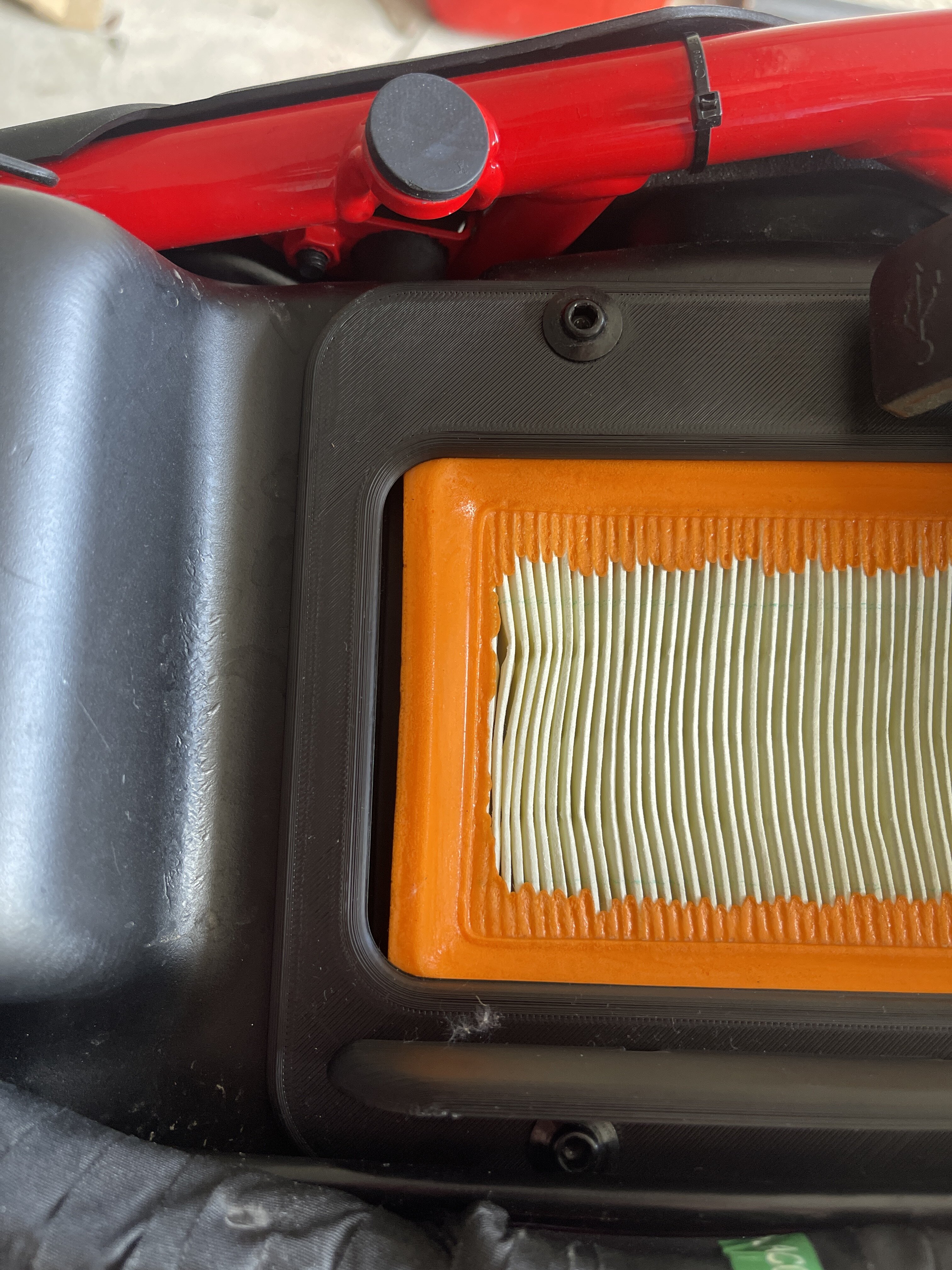

Scroeder Posted June 17, 2024 Share Posted June 17, 2024 (edited) Hier ist die Öffnung zu groß. Könntest du das noch fixen ? (Stl Datei bearbeiten ist mies). Denke 10mm reichen. Sonst schaut das gut aus. Denke ABS reicht allemal. Druckteil mit 50% infill unter 4 std 🚀 Edited June 17, 2024 by Scroeder Quote Link to comment Share on other sites More sharing options...
H34df1rst Posted June 18, 2024 Share Posted June 18, 2024 (edited) vor 22 Stunden schrieb Scroeder: Hier ist die Öffnung zu groß. Könntest du das noch fixen ? (Stl Datei bearbeiten ist mies). Denke 10mm reichen. Sonst schaut das gut aus. Denke ABS reicht allemal. Druckteil mit 50% infill unter 4 std 🚀 Das ist ja wild... bei mir deckt die Platte 100%ig den Filterbereich ab. Aber da können doch nicht so krasse Toleranzen sein oder? könntest du Bitte mal das Teil Vermessen? Ansonsten passe ich das natürlich noch fix an ☺️ Edited June 18, 2024 by H34df1rst Quote Link to comment Share on other sites More sharing options...

H34df1rst Posted June 20, 2024 Share Posted June 20, 2024 Hat zufällig schon noch jemand meinen Deckel gedruckt? Ich hab gestern nochmal bei mir reingeguckt. Da wird der Filter komplett eingefasst. Eventuell was an der STL nicht ganz korrekt? Da bräuchte ich mal Rückmeldung. Quote Link to comment Share on other sites More sharing options...
KingJosch Posted June 21, 2024 Share Posted June 21, 2024 vor 18 Stunden schrieb H34df1rst: Hat zufällig schon noch jemand meinen Deckel gedruckt? Ich hab gestern nochmal bei mir reingeguckt. Da wird der Filter komplett eingefasst. Eventuell was an der STL nicht ganz korrekt? Da bräuchte ich mal Rückmeldung. Hab bei mir den Ori-Deckel aufgedremelt aber kann deinen Deckel gerne mal drucken und schauen ob es passt. Kann dir morgen im Laufe des Tages Bescheid geben. 2 Quote Link to comment Share on other sites More sharing options...
H34df1rst Posted June 21, 2024 Share Posted June 21, 2024 vor einer Stunde schrieb KingJosch: Hab bei mir den Ori-Deckel aufgedremelt aber kann deinen Deckel gerne mal drucken und schauen ob es passt. Kann dir morgen im Laufe des Tages Bescheid geben. Das wäre Mega gut 👍. Dann würde ich auf deine Rückmeldung warten und danach dann die Kleinserie drucken. Besten Dank 2 Quote Link to comment Share on other sites More sharing options...
KingJosch Posted June 23, 2024 Share Posted June 23, 2024 (edited) Am 21.6.2024 um 11:00 schrieb H34df1rst: Das wäre Mega gut 👍. Dann würde ich auf deine Rückmeldung warten und danach dann die Kleinserie drucken. Besten Dank So... kam gestern nicht mehr dazu aber hab den Rahmen gerade dran gehalten. Leider hatte ich kein Handy nicht mit an der Garage. Der Rahmen hat am kurzen Ende tatsächlich einen Spalt offen. Wie auf dem Bild von Scroeder. Edited June 23, 2024 by KingJosch 2 Quote Link to comment Share on other sites More sharing options...

H34df1rst Posted June 24, 2024 Share Posted June 24, 2024 Am 14.6.2024 um 15:47 schrieb Musashimya: Die Befüllung der Bremsflüssigkeit ist auch …. Sagen wir mal sparsam 😂. Wasser war auch auf minimum. Hab mir mal nen originalen Deckel für den Luftfilterkasten bestellt und werd den entsprechend pimpen. Kostet knapp 15€. shift-tech- carbon hat nen offenen Deckel für 22€. Am 23.6.2024 um 11:23 schrieb KingJosch: So... kam gestern nicht mehr dazu aber hab den Rahmen gerade dran gehalten. Leider hatte ich kein Handy nicht mit an der Garage. Der Rahmen hat am kurzen Ende tatsächlich einen Spalt offen. Wie auf dem Bild von Scroeder. Super, danke für die Info. Ich pass die Datei nochmal an und dann fang ich an die Dinger zu drucken 👍😉 2 Quote Link to comment Share on other sites More sharing options...
H34df1rst Posted June 26, 2024 Share Posted June 26, 2024 So, hab den Deckel nochmal angepasst. Ich fang jetzt an mit dem Druck. Die die mir geschrieben haben bekommen im laufe des Tages ne PN, sollte ich jemanden vergessen haben einfach dann nochmal melden 😄 Airbox Lid 698 Mono v6 Final V2.stl 2 Quote Link to comment Share on other sites More sharing options...

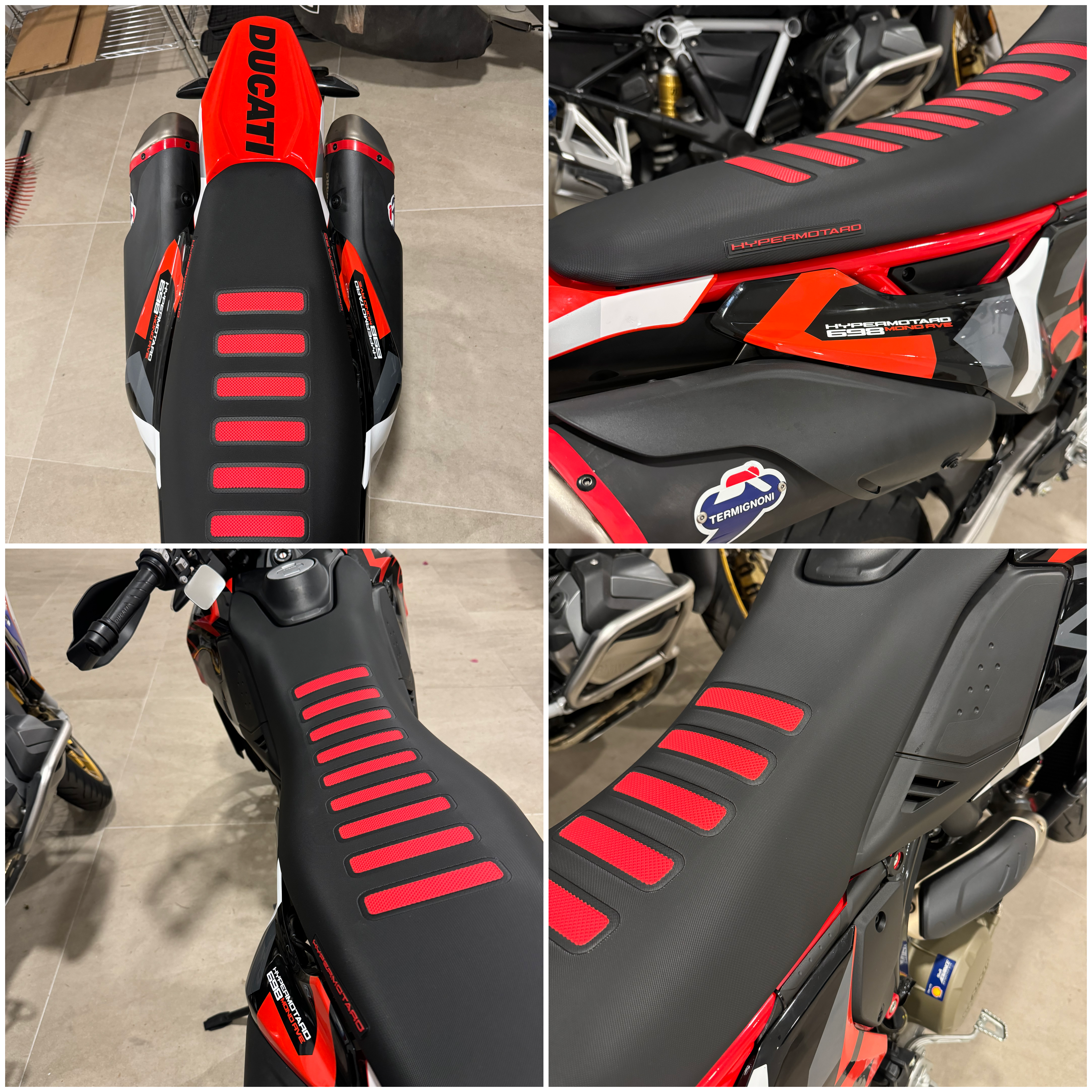

orish Posted June 27, 2024 Share Posted June 27, 2024 (edited) Heute kam der Race Seat. Passgenauigkeit so la la. Musst wirklich lange drücken und pressen, bis ich die Schraube in Fahrtrichtung links einschrauben konnte...rechts ging' easy. Glaube allerdings nicht, daß die Noppen hinten raus flutschen wie beim Originalen. Fühlt sich etwas härter an, als der originale RVE seat. Mal sehen, ob es so ist und was der Hintern dazu sagt. Edited June 28, 2024 by orish 4 Quote Link to comment Share on other sites More sharing options...

Scroeder Posted June 27, 2024 Share Posted June 27, 2024 Am 26.6.2024 um 11:06 schrieb H34df1rst: So, hab den Deckel nochmal angepasst. Ich fang jetzt an mit dem Druck. Die die mir geschrieben haben bekommen im laufe des Tages ne PN, sollte ich jemanden vergessen haben einfach dann nochmal melden 😄 Airbox Lid 698 Mono v6 Final V2.stl 200.77 kB · 5 downloads Also im Slicer sehe ich keinen Unterschied 😅 Quote Link to comment Share on other sites More sharing options...

H34df1rst Posted June 28, 2024 Share Posted June 28, 2024 (edited) vor 15 Stunden schrieb Scroeder: Also im Slicer sehe ich keinen Unterschied 😅 Hab den Steg 10mm breiter gemacht. Das muss jetzt abdecken. Edited June 28, 2024 by H34df1rst 1 Quote Link to comment Share on other sites More sharing options...
