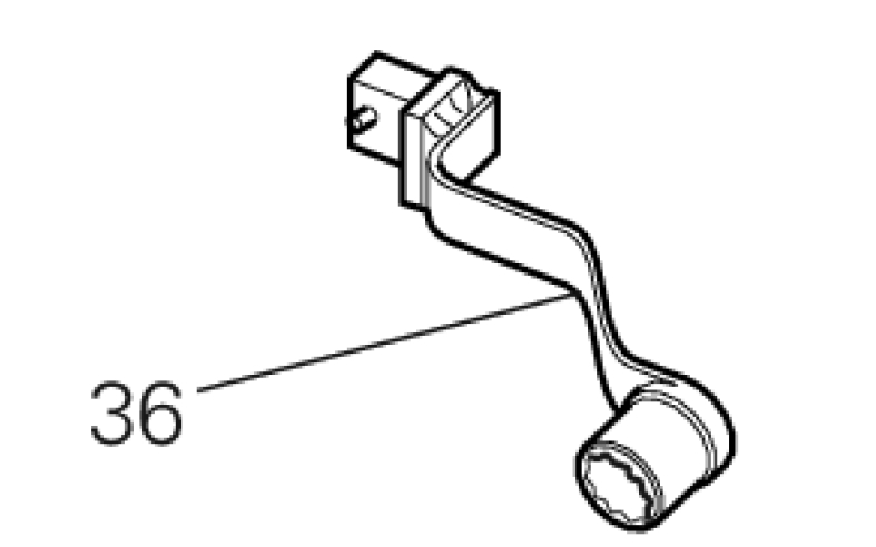

Nachtrag:
Habe im Workshop Manual diesen Schlüssel gefunden, welcher aber nur mit wochenlangen Lieferzeiten verfürgbar ist.
Falls jemand noch eine heimwerkertaugliche Lösung hat, immer her damit!

Hallo Gemeinde,
hab jetzt nach 83.000 km auch einen halb durchgerissenen Krümmer, war weder laut noch sonst auffällig. Wurde eher durch Zufall entdeckt. Der Ausbau ist ein echter Scheiss, hab mir eine 10er Nuss mit 12er Teilung abgedreht und einen Hebel angepunktet, dann so lange gebogen bis es einigermassen passt und dann festgeschweisst. Trotzdem dauert es seine Zeit. Der Einbau nach dem Schweissen war wegen der nachgeschnittenen Gewinde relativ zügig.
